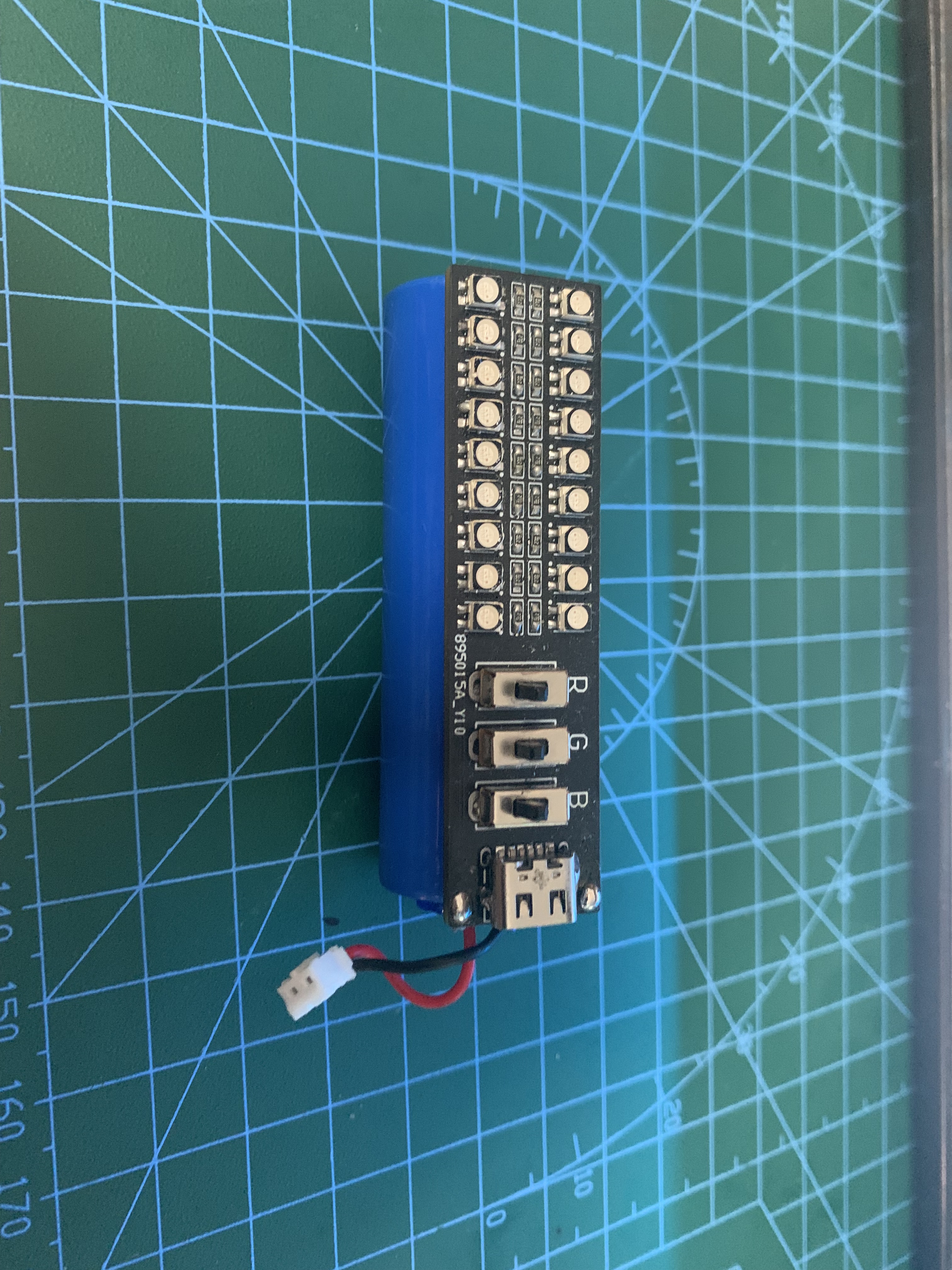

原本定义是给RoboMaster2022无人机飞手准备的定位的,后来改了改Typec接口,5V输入或者3.7V锂电池都行
简介:原本定义是给RoboMaster2022无人机飞手准备的定位的,后来改了改Typec接口,5V输入或者3.7V锂电池都行
创建时间:2022-09-17 12:33:41更新时间:2022-11-27 23:53:41
原理很简单就是二极管到地的开关,唯一觉得可能有点意思的是,当初设计的时候进行了仿真,采用了3个LED共用一个电阻(三个LED公用一个R 0603封装电阻功率0.1w 0.062*0.062*25=0.0961<0.1 可行)
然后板子的的大小略大于18650电池,底部刚好可以整一个电池,什么电池怎么充电?这点参考航模1S电池充电接头,自己电焊机点一个镍片,然后焊上去就得了。
实际测试:
因为压榨了板子的空间,考虑了美观等等因素,散热问题就接踵而至,手头没有测温度的仪器,不过我看着自己82年的老手,不烫,绝不!!!
因为导入立创EDA专业版,字体发生了变化,所以建议下载附件内容
