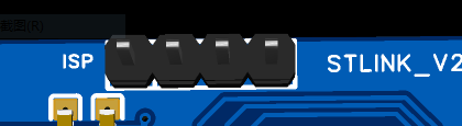

3.ICP烧录
1.打开STM32 ST-LINK Utility,杜邦线母头端和STlink模块 (图示位置)连接,公头连接板子。然后将STlink模块插到电脑。
2.点击图示按钮连接烧录器

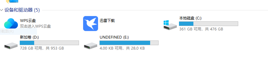

点击Device Connect
5.重新插拔板子,显示有一个U盘
