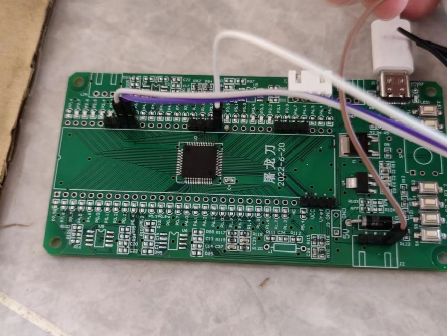

(1)STC32 G12K128芯片:STC32芯片是中国宏晶公司(STC)推出的超高速32位8051内核,同时支持2组高级PWM,可实现8通道(4组互补对称)带死区的控制的PWM,并支持外部异常检测功能。STC32国产芯片的售价低廉,在淘宝三块三即可包邮。STC32用于控制二维电动云台,进而控制红色激光笔的运动。
图3 STC32芯片
(2)SSD202核心板:SSD202是中国SigmaStar公司的高度集成处理器,拥有Cortex-A7双核,1.2 GHz主频。SSD202的裸片价格为36元,其核心板售价为46.9元,性价比高。考虑到OpenMV价格昂贵且功能不全面,我们直接采用有全套OpenCV库进行开发,将其移植到SSD上,功能更加强大,拥有更高的速度,且价格便宜。

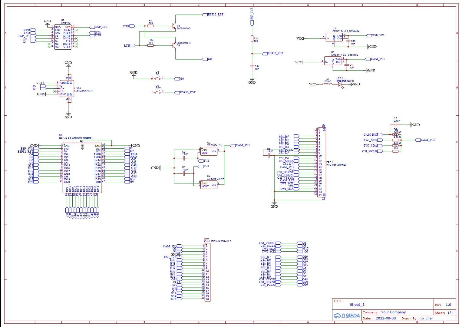

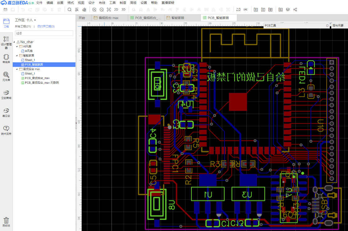

(3)Esp32模组:Esp32系列模组是中国乐鑫科技的产品,具备卓越的性能和丰富的外设,支持Wi-Fi 和蓝牙双模。相较于用单片机来连接控制它,将其作为外设,而我们直接将Esp32作为主控进行开发,实现对绿色激光笔的控制,更好地发挥它强大的运算能力。

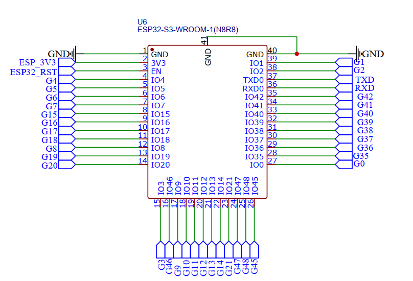

该Esp32开发板是我们一年前在立创EDA上设计制作的,作为门禁系统的主控,能实现人脸识别推理功能。
图4

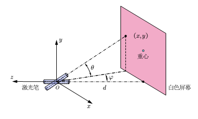

初始时,将红色激光笔放置在垂直于白色屏幕1m远的原点O处,射出来的光斑处于屏幕底线中点。随着激光笔的转动,光斑将处于不同位置(x, y),如图1.
图5
经过计算得到如下公式,

    1. 电路设计
图 7 自制Esp32开发板原理图
