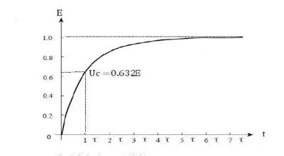

电解电容的测量是基于对RC 电路的时间常数的计算,电容的充电速度与R和C的大小有关,R与C的乘积越大,充电时间就越长。这个RC 的乘积就叫做RC电路的时间常数t,即t=R C。若R的单位用欧姆,C 的单位用法拉,则t的单位为秒。
图示曲线可以得到充电过程的一般规律:Uc 是按指数规律上升的,Uc开始变化较快,以后逐渐减慢,并缓慢地趋近其最终值,当t=t时,Uc=0.632E(E 为电源电压);本测量仪就是利用单片机测量Uc=0到0.632E这段时间,用下列式子计算出被测电解电容值:
