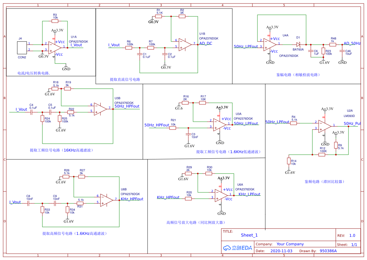

一、功能介绍
  利用光源传感器接收光源,然后利用一系列分析,检测出其光强度、工频频率、工频百分比、高频频率、高频百分比。通过液晶屏显示,并进行人性化的亮度提示和友情提示。
二、原理介绍
我们团队制作的是提取频率信号的电路板,以便能将信号传输于单片机上经过处理显示在液晶屏中。
电路原理图采用立创EDA进行设计,整体如下:
利用线性稳压器和LMV358等芯片将一系列信号频率,通过滤波过滤传输一步步将其分析并传输。
利用线性稳压器灯将电压信号转化并传输。
将转化的信号传输给LMV358芯片进行16Hz低通滤波,提取直流信号
将低通滤波过来的信号接收提取工频信号。
鉴幅低频工频信号
之后,同理,提取高频信号,经过一系列处理,鉴幅高频工频信号,从而得出光源的频率振幅等等。
