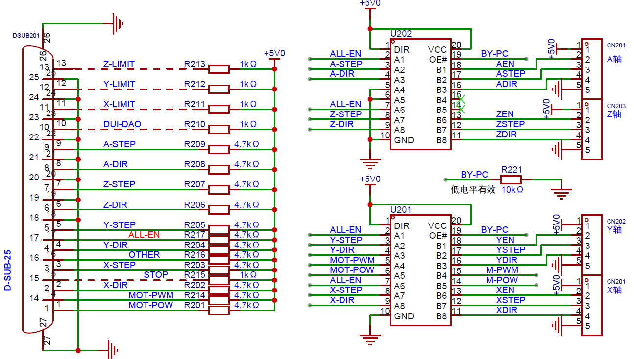

老的MACH3 并行口接口板, 留有手动板接口.
简介:老的MACH3 并行口接口板, 留有手动板接口.
创建时间:2024-08-11 13:03:14更新时间:2024-08-19 18:15:16
现在应该用并行口MACH3的不多了吧, 是多年前的,  并行口大概在十年前的主板上有,如果技嘉的B85主板(CPU是1150的I5 4570)有并口,串口接口. 手上有几个并行口的主板,(B85,J1900...) 想把以前的雕刻机重新玩起来.
U201 U202用了74ACT245更好, 因为它的输入电平兼容TTL输入(高电平最低2.0V), 适合笔记本的并口(有些是3.3V). 当然这样的笔记本已经很少了.

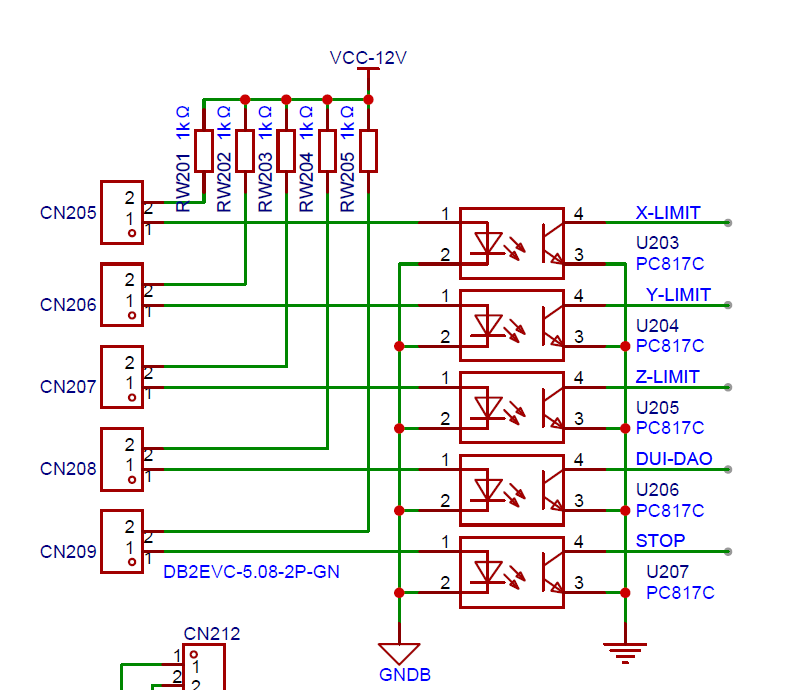

下面是限位开关接口, 对刀接口, 急停接口.

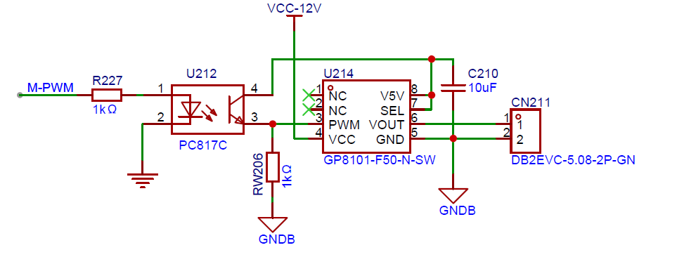

这个是PWM转10V,  来控制主轴电机转速.

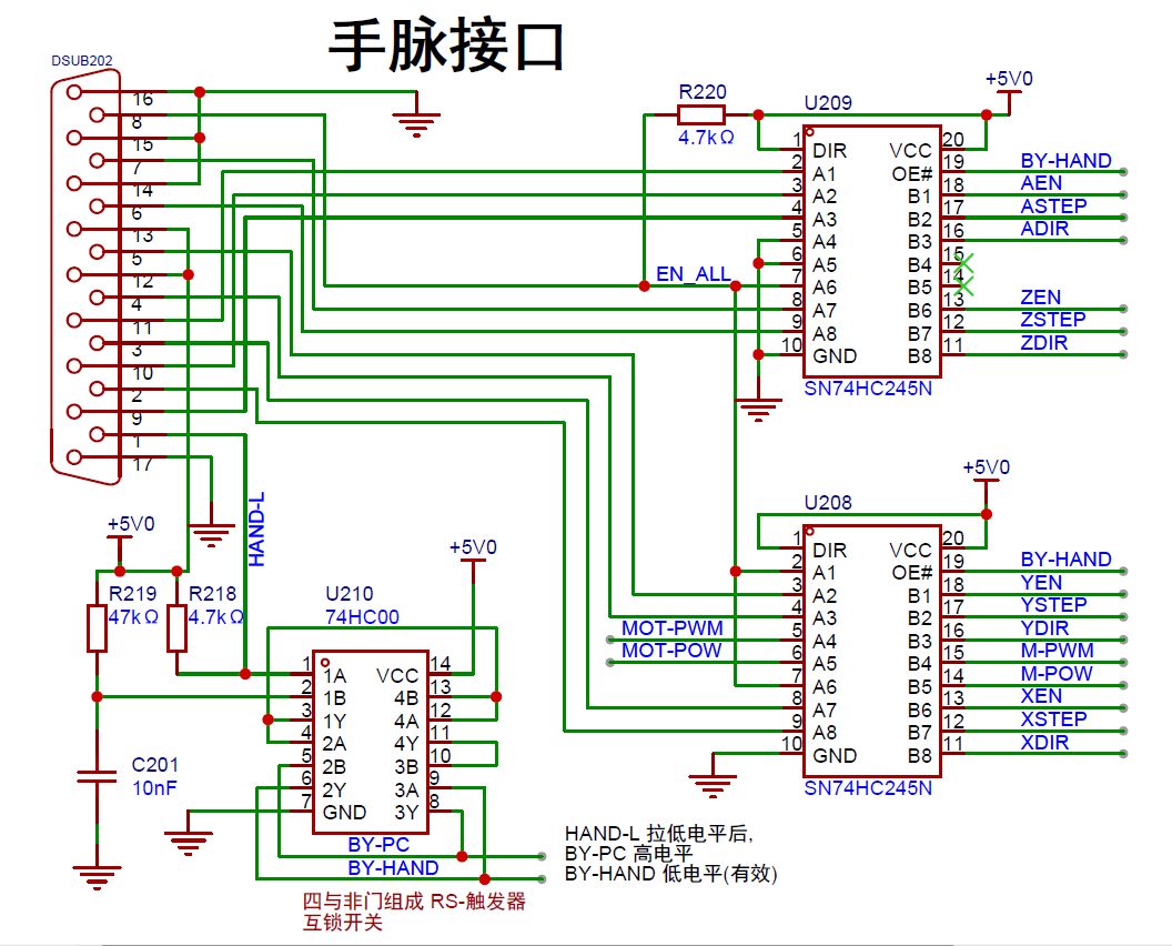

下面是接手动控制的接口, 这部分可以不焊, 开关在手动控制那边, 手动按下开关, 切换到手动,如果没按开关, 影响不到并口接口板.

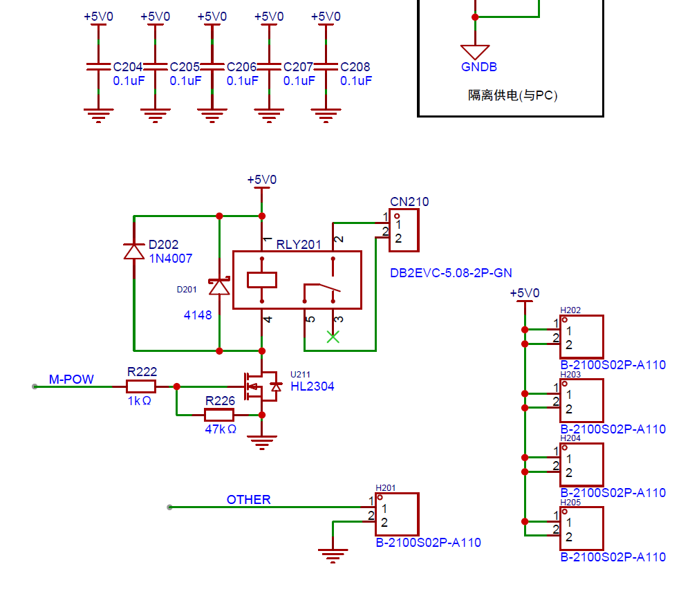

下面是电机转动开关. 其实就是继电器.
