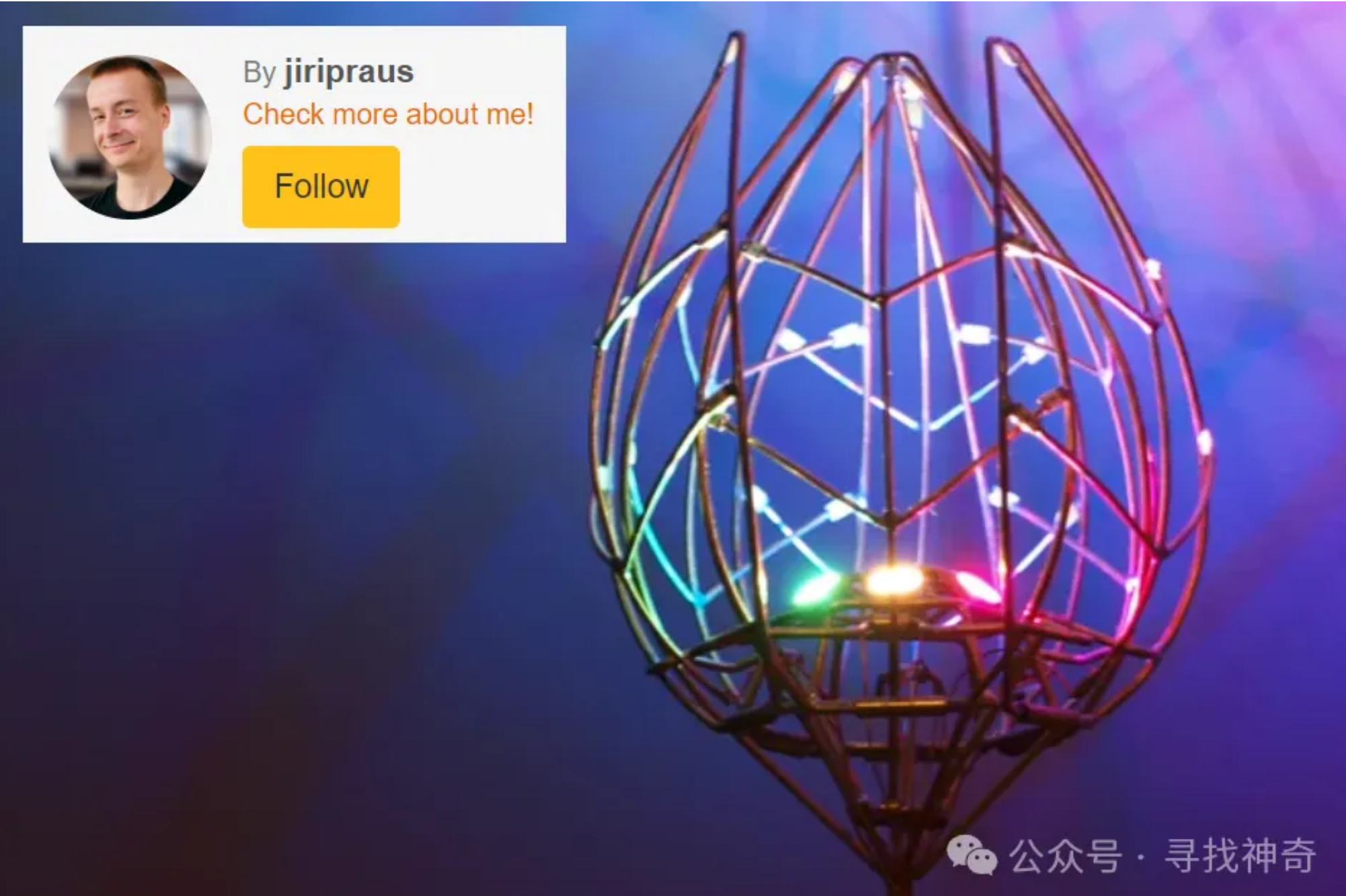

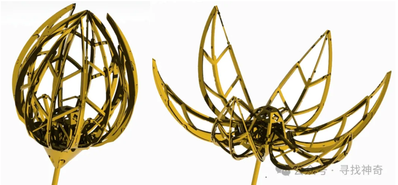

    上图这些都是AI模拟的女朋友,不过有时候女朋友太多也不好,因为现在科技暂时还无法给她(它)完整的一生!     言归正传,机械郁金香,原创是Jiripraus,机械花朵融合结构电子设计,代码编程三方面。是非常不错的新手学习项目。如果说结构是该项目的脊梁,那么电控则是它的灵魂。

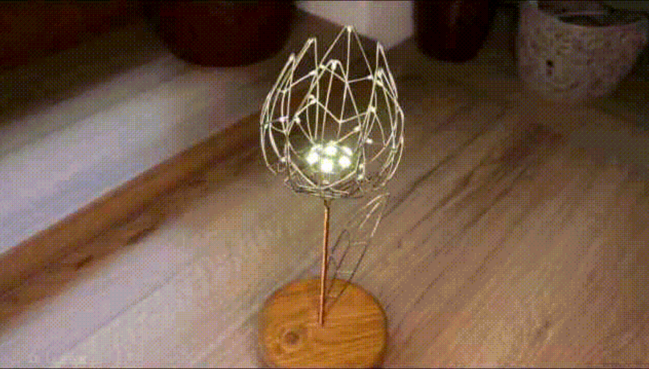

    铜线版本机械花颇具赛博朋克风格,有独特的美感,我们一起看看它的美吧!

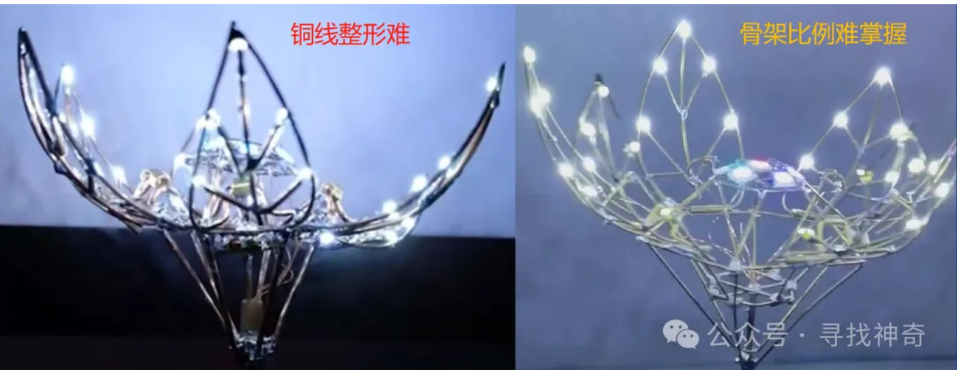

    夸了这么多,我也说说它的问题,就是复刻难度较大!欧美发达国家有车库文化,所以他们经常能捣鼓点东西,动手能力也比我们国内普遍要强一点,所以尽管如此,即使对于作者他们那边的小伙伴来说,复刻整形也较难。动手能力相对稍微差一点的同志想复刻,很容易就做成了骷髅花!

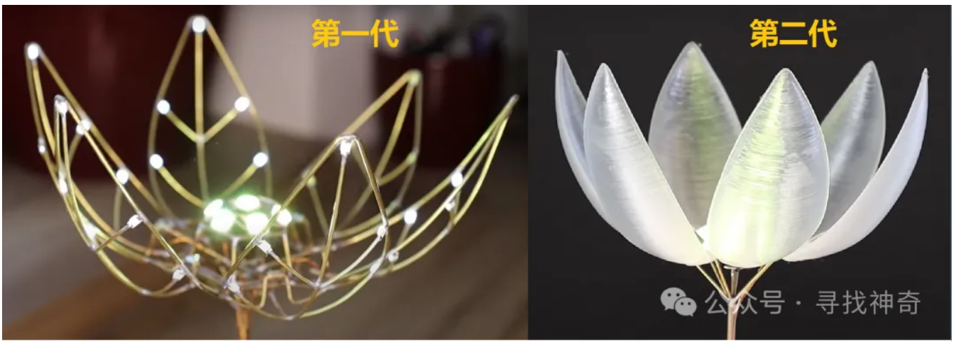

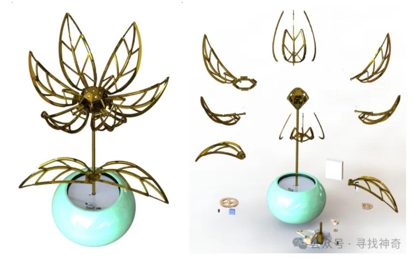

    原创作者也意识到了铜线的整形是个难点,所以他伟大的开源精神驱使下,他又开源了量产版本2.0,如下图所示:

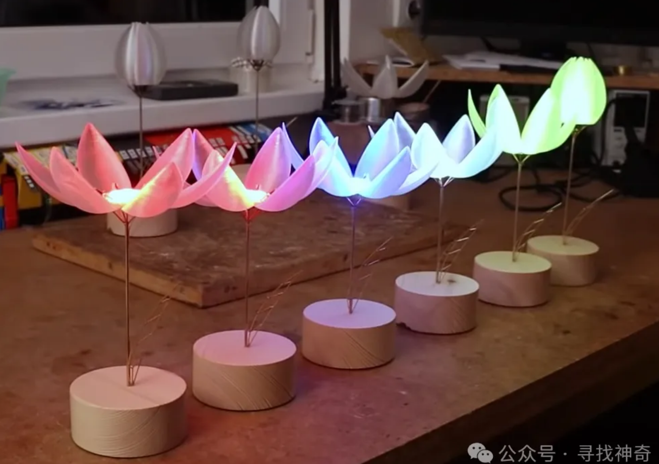

    不难看出,其花瓣是由3D打印的半透明或者白色材料组成的,因为结构设计上的限制,没有了花瓣的脉络和骨架,取而代之是一个完整的曲面。为了好操作,他也把花芯设计成了平面状,放置PCB,方便焊接LED等器件,减少焊接灯珠和飞线的难度。
    虽说也挺好看,但是相对有骨架脉络的铜线版本,确实差点意思(怪第一版做的太经典),虽然是减少了工作量,降低了复刻难度,但是美感也不如第一款!来看直观对比如下图:

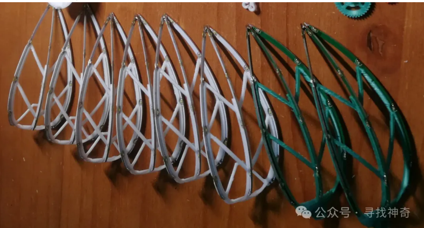

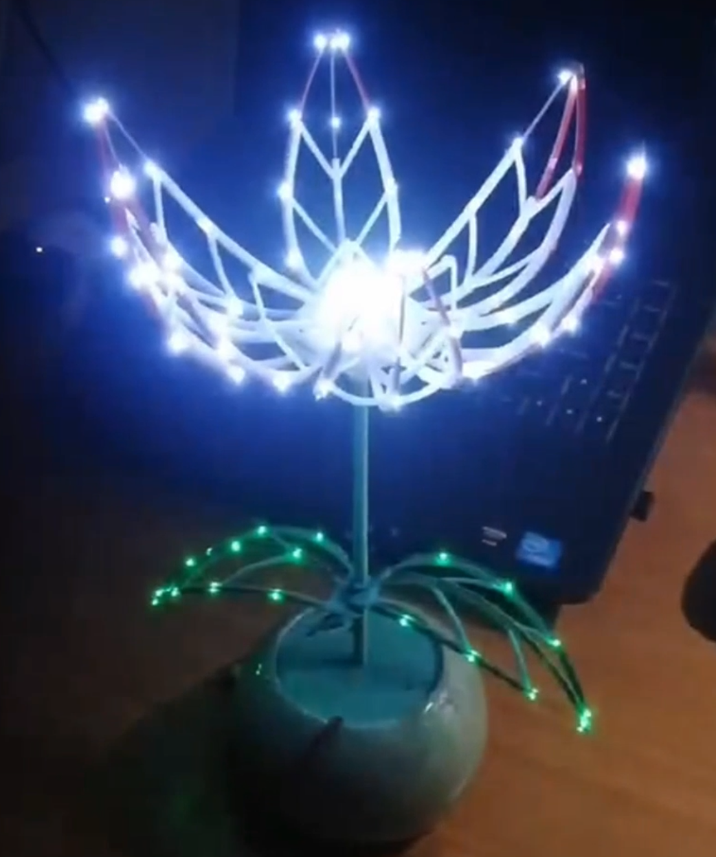

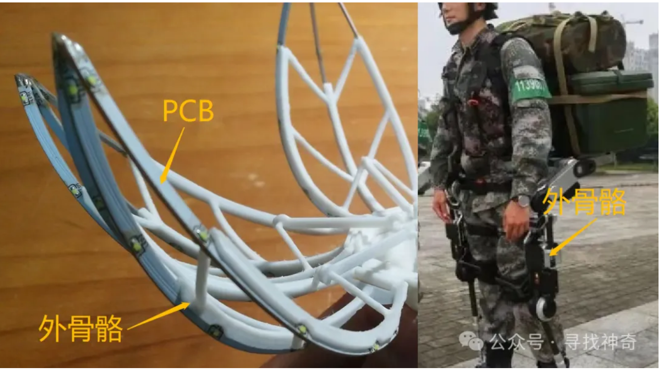

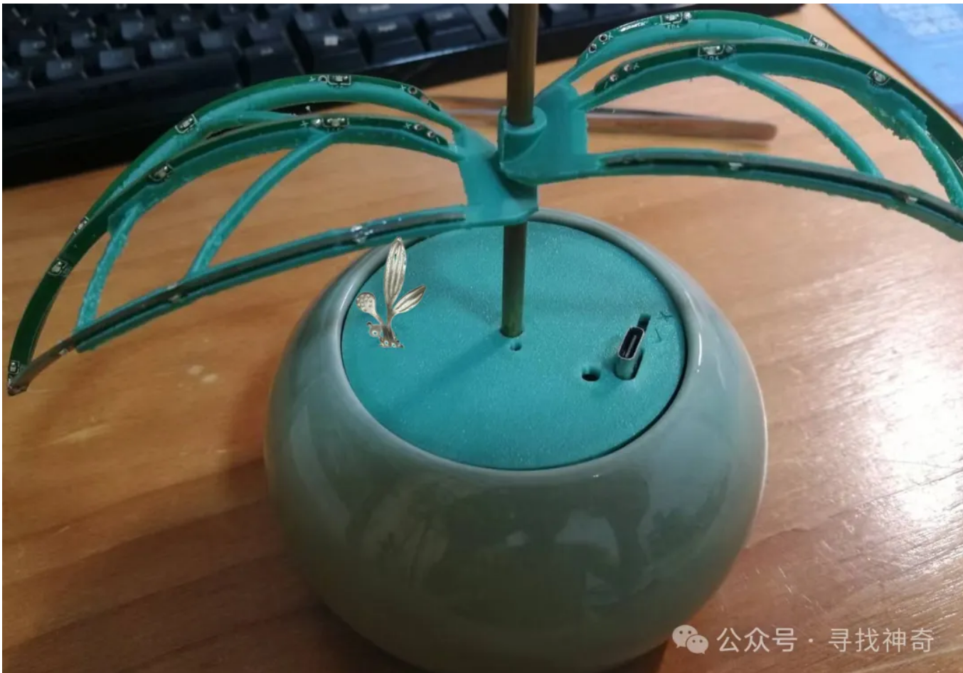

    所以,up一直在寻找一个办法,既能规整容易的做出来,又能保持骨架脉络的美感!于是,我断断续续研究了一年之久,得到了如下一个机械郁金香的版本:
    而神奇制作的思路却是很新奇,采用了PCB+外骨骼的方式!估计解放军兵哥哥来了也直呼内行!
    PCB可以使用贴片机贴灯珠,外骨骼可以使用3D打印机打印,所以制作一摸一样、一致性很好的机械郁金香只需要等待机器制作配件即可,不需要再因整型困难和一致性问题而烦恼。而且花朵的颜色不再局限于白色或者铜色,它可以是任何的3D打印机耗材的颜色!

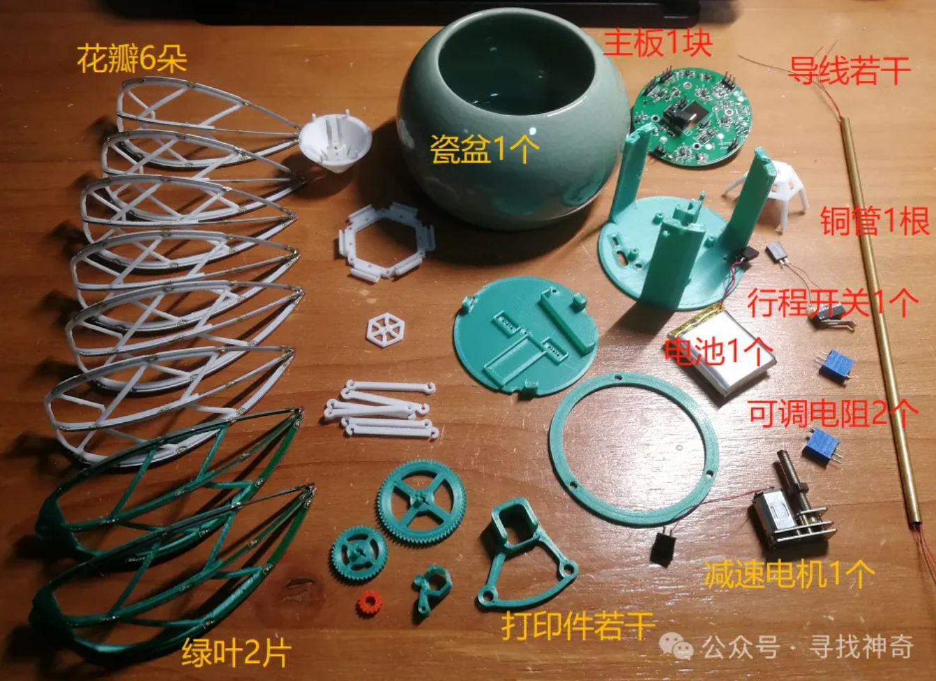

【1】准备材料,BOM清单我已经替各位准备好了

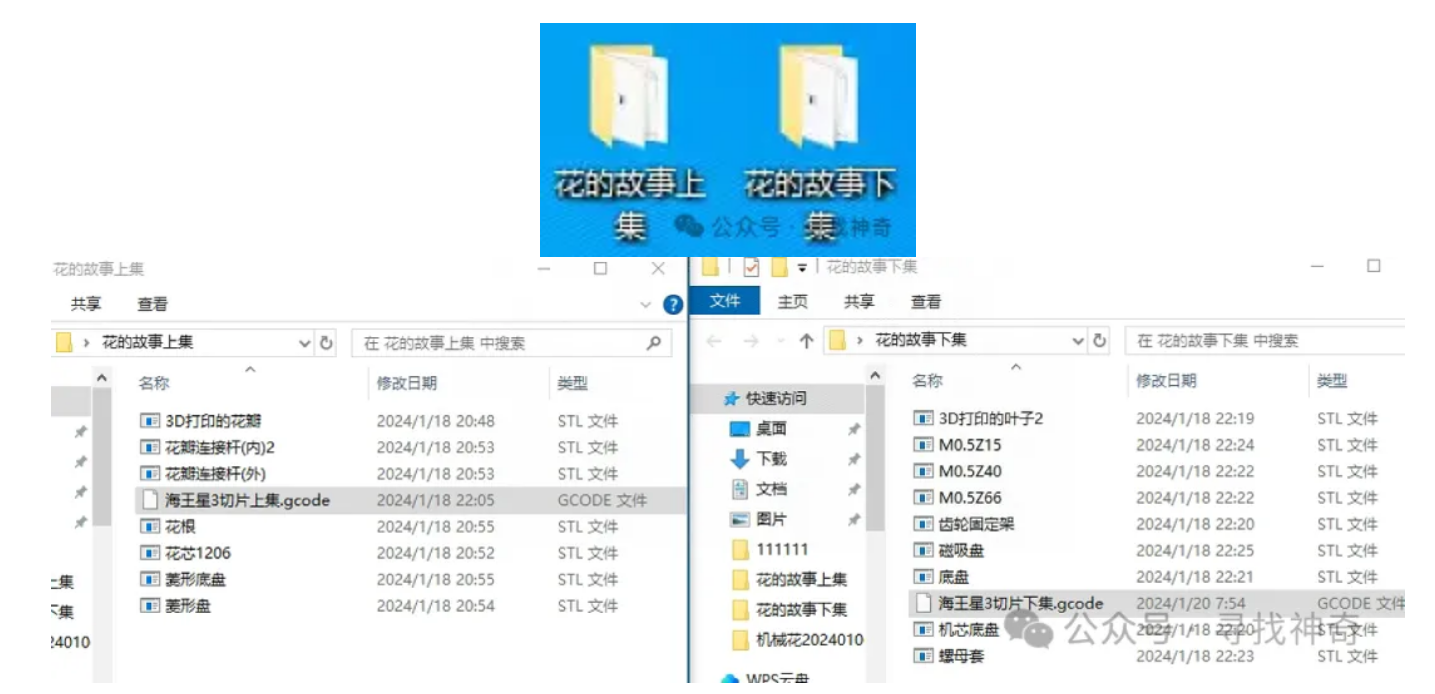

    建模的资料也替各位准备好了:

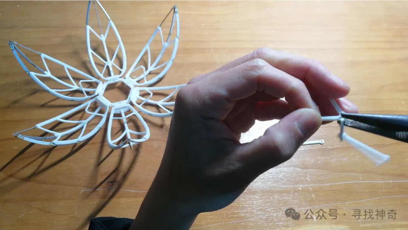

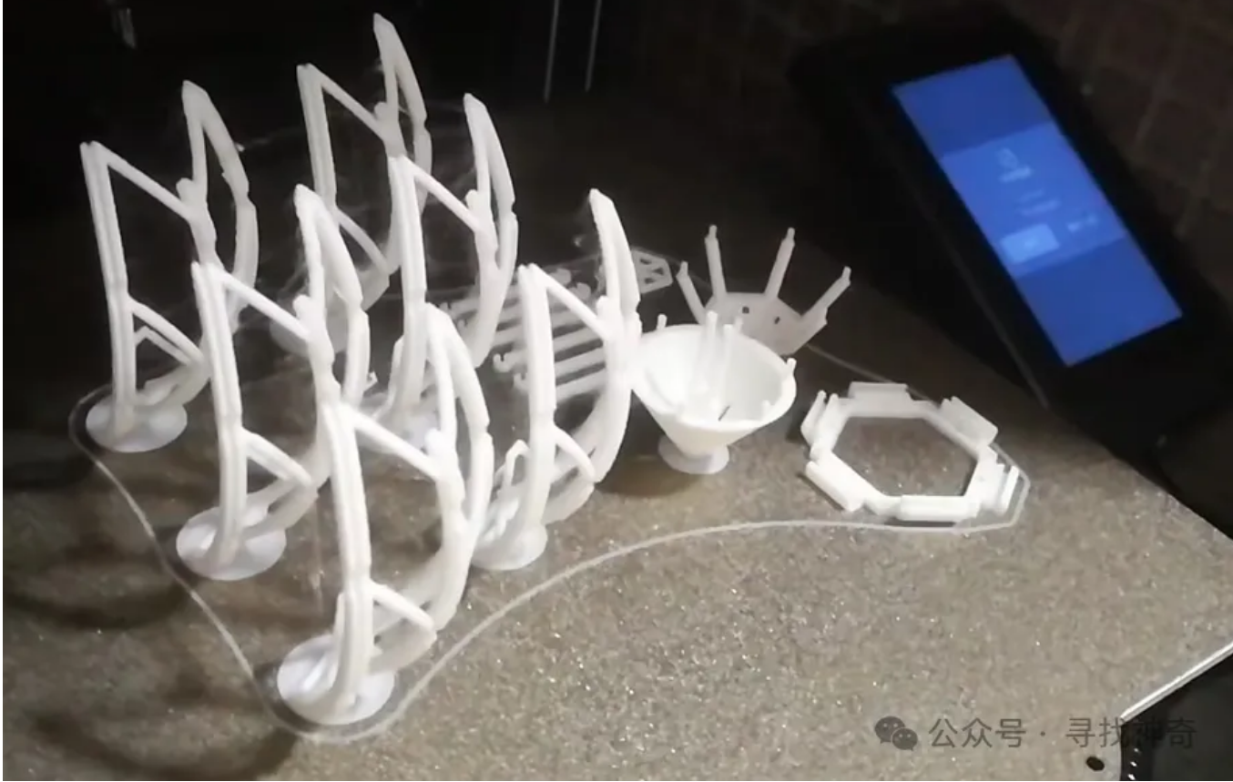

【2】打印3D件,如果是两种配色,两盘打印即可搞定。
如果是多色打印机,则也可以一盘搞定。

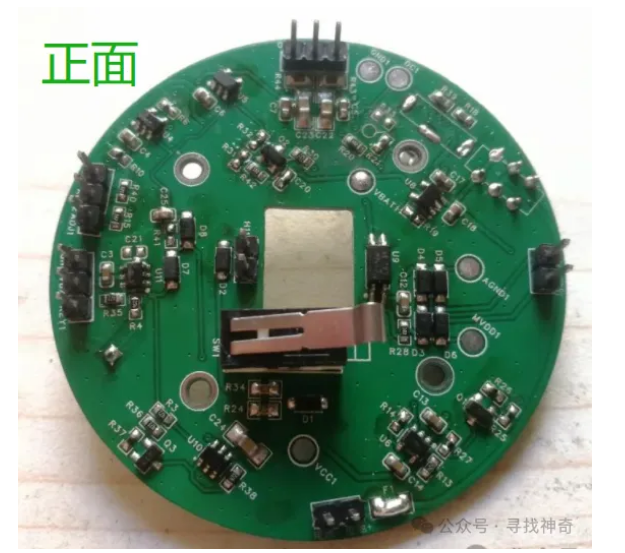

主板,纯硬件设计,不含mcu,无需搭建烧录环境,无需学会编程,无需烧录软件。只需把对应元器件焊接上去即可,前提是动手能力要好(哭笑)。

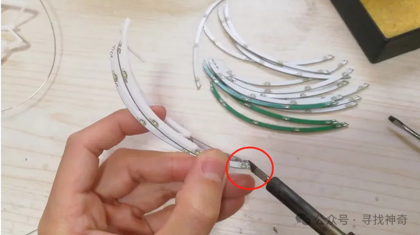

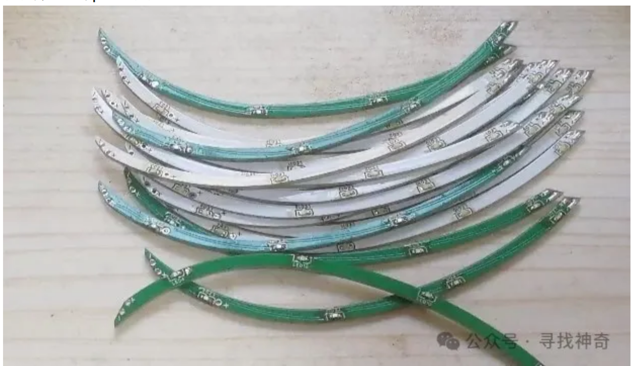

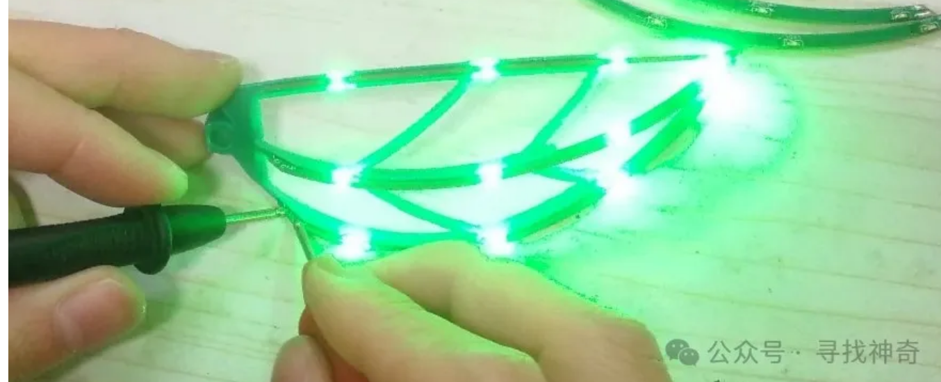

花瓣和绿叶pcb,用于焊接灯珠,与3d打印的外骨骼配合,组成花瓣和绿叶的组件。每个组件内含3片pcb,3片之间能互相焊接一起共网络,无需导线连接,每个组件只需要焊接出2根导线即可点亮。 花瓣和绿叶pcba图: 注意花瓣头部的焊盘要两两焊接在一起:
组成花瓣和绿叶pcba组件:
    小试牛刀,点亮看看:

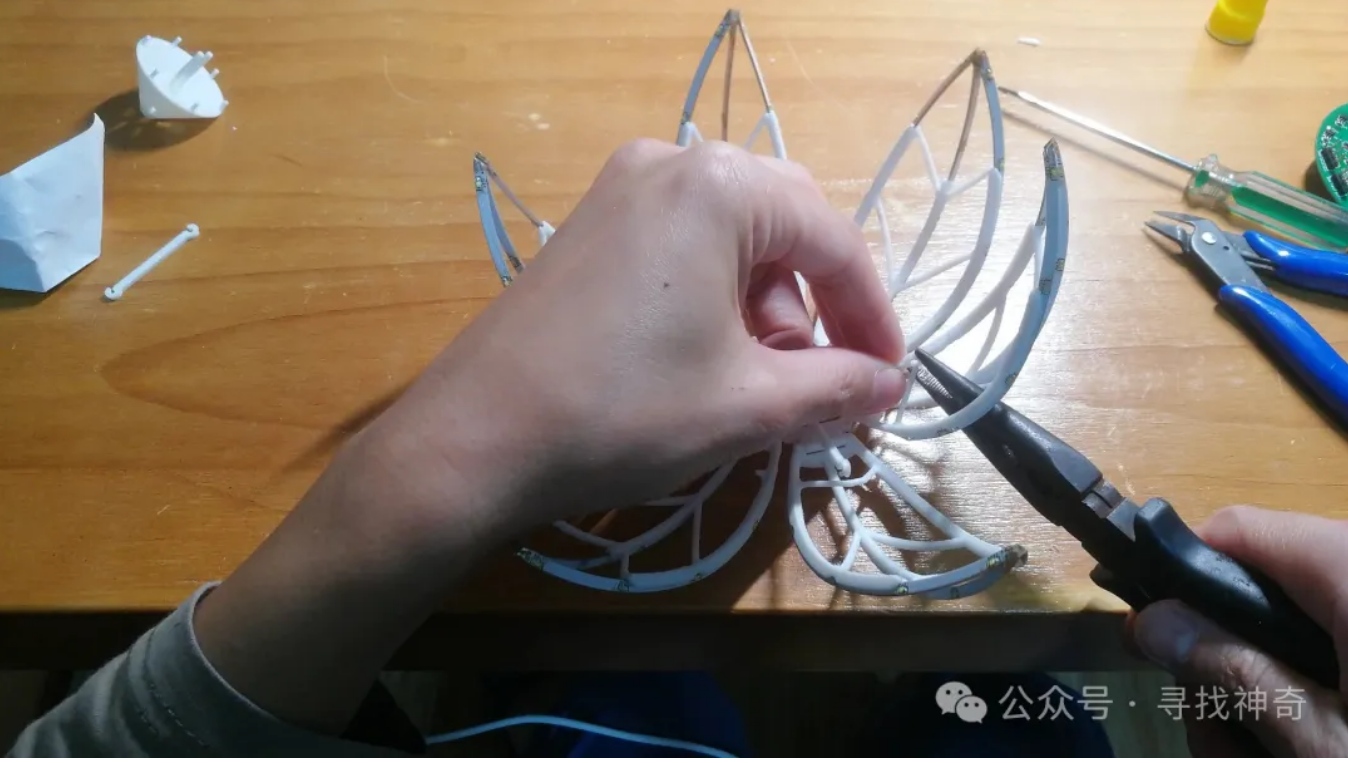

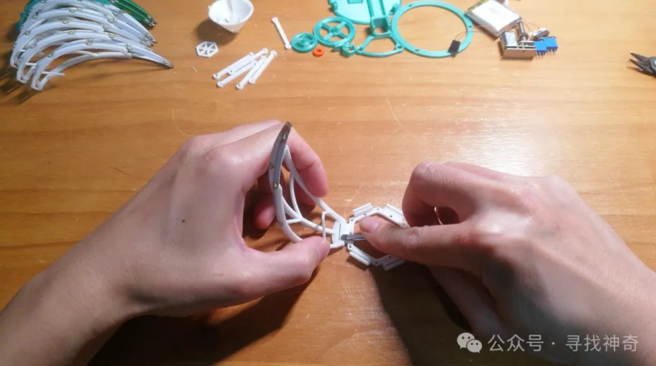

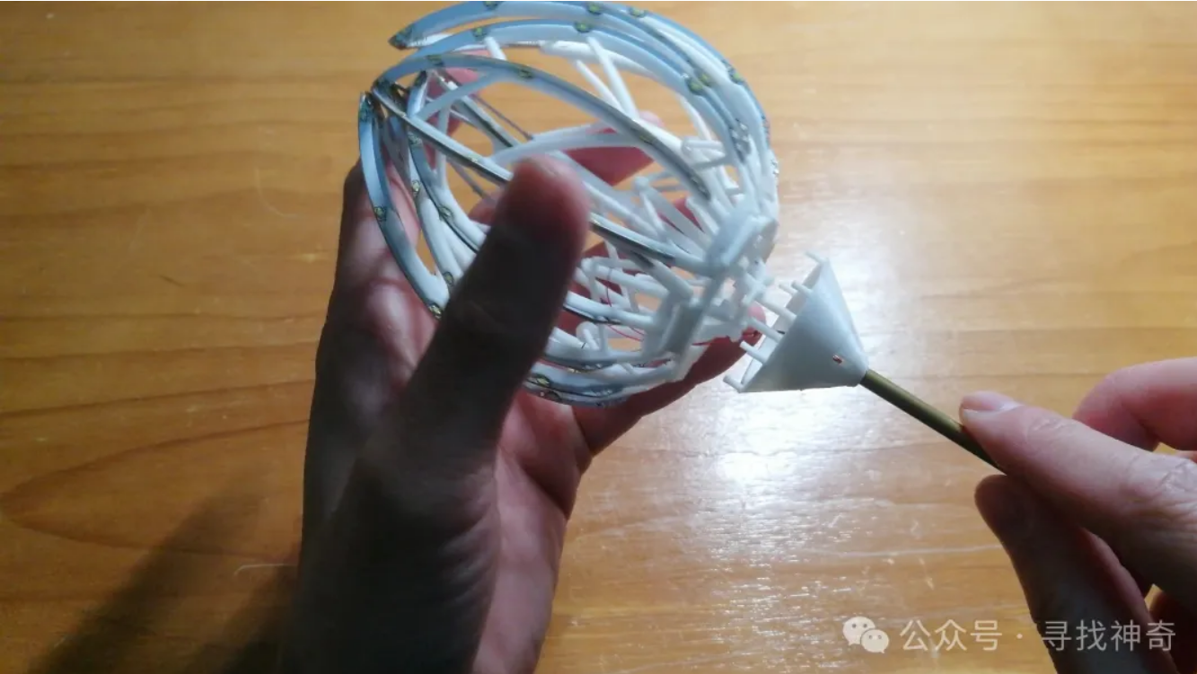

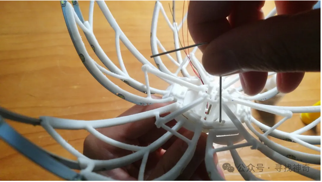

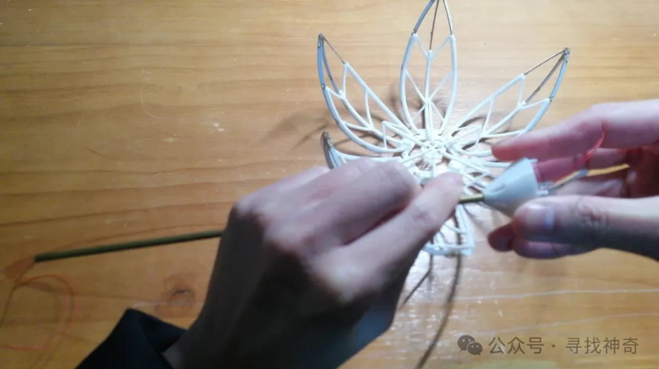

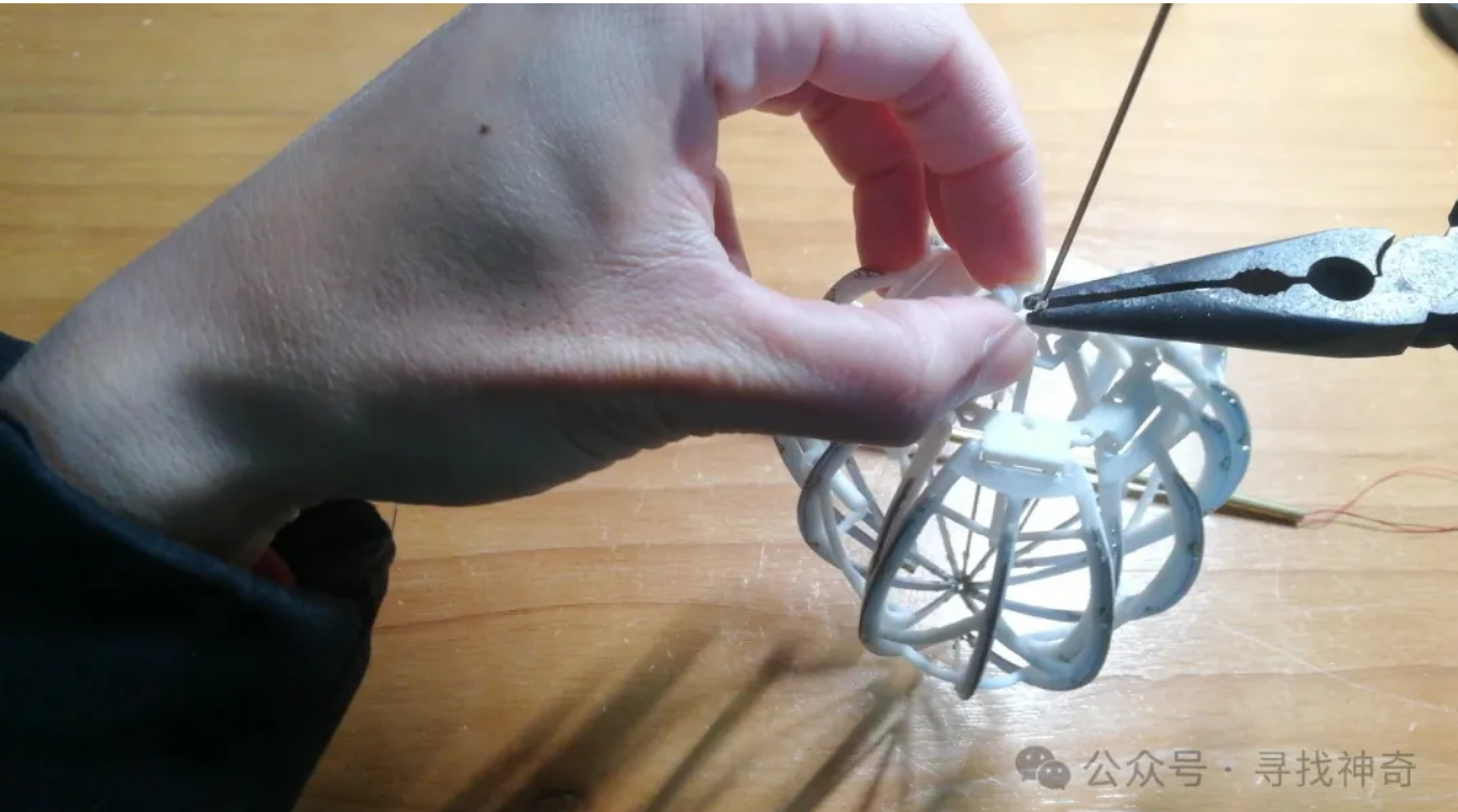

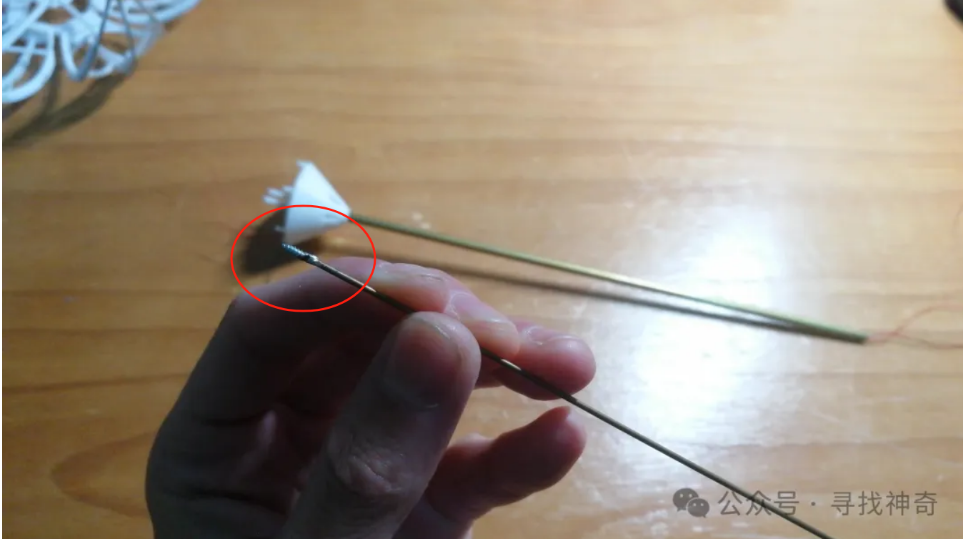

【4】开始组装
花瓣外骨骼与pcba之间点胶固定:

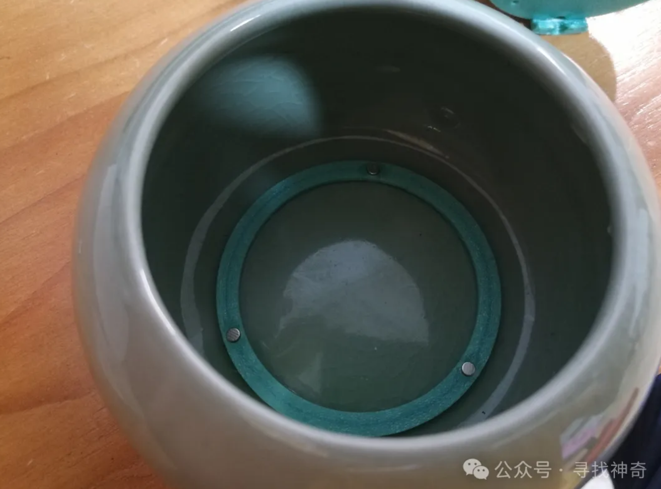

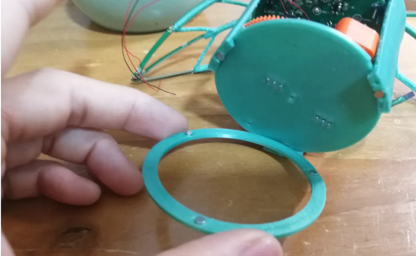

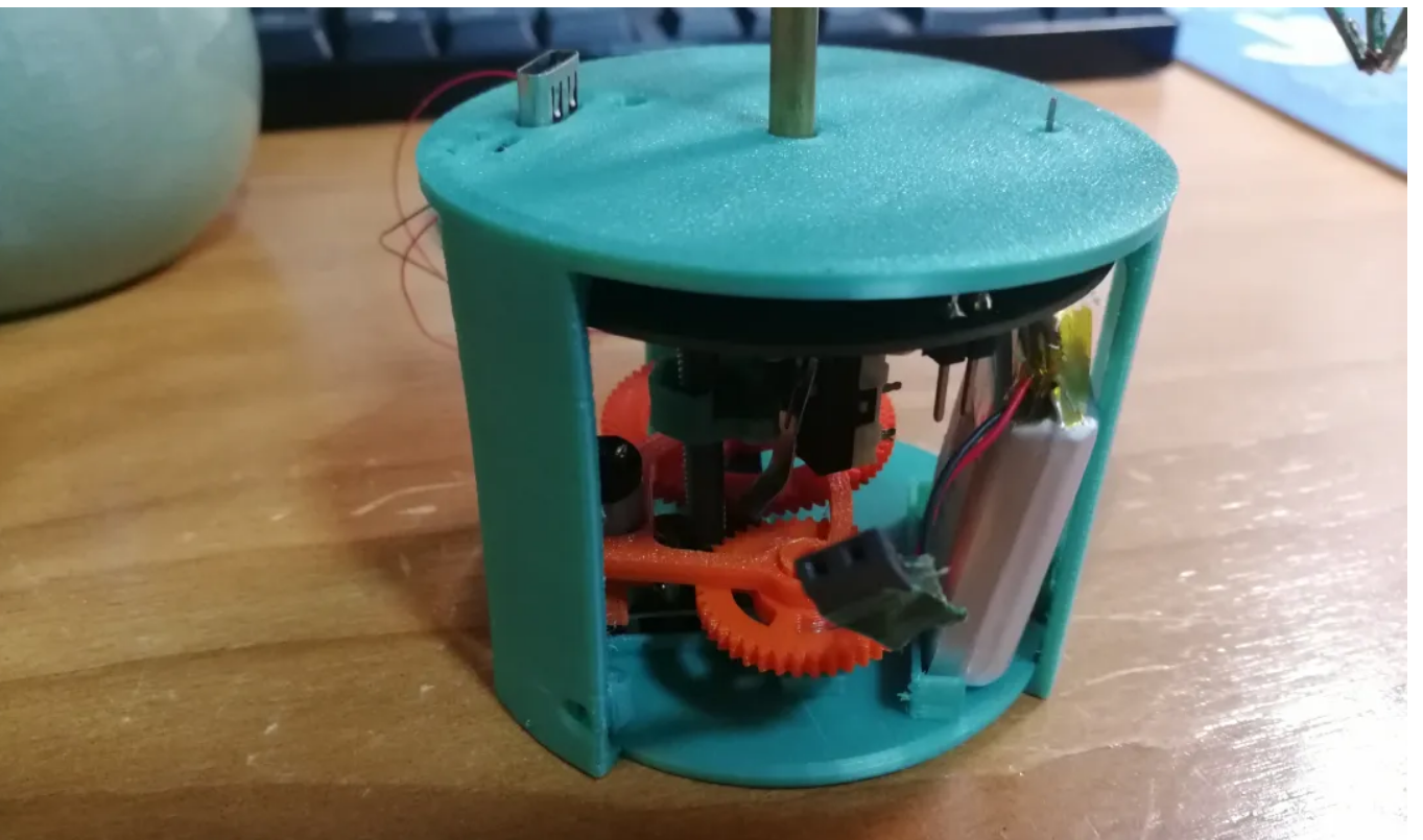

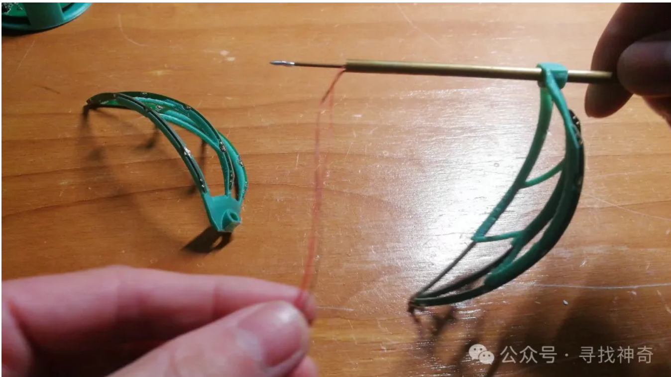

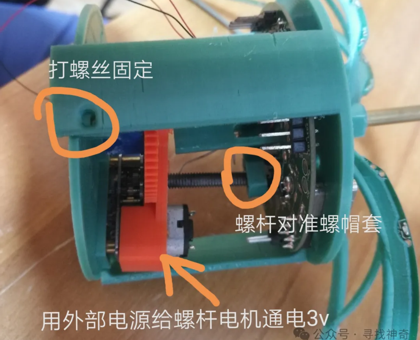

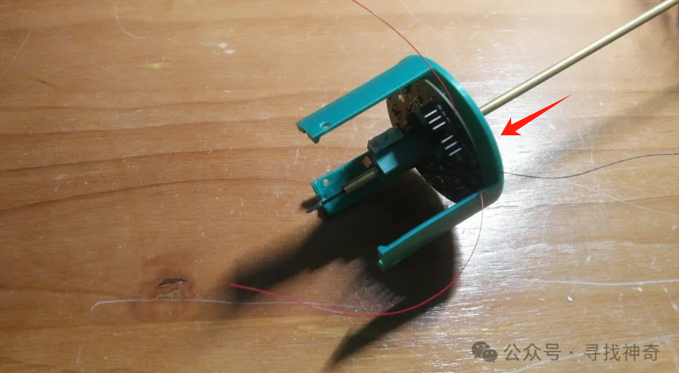

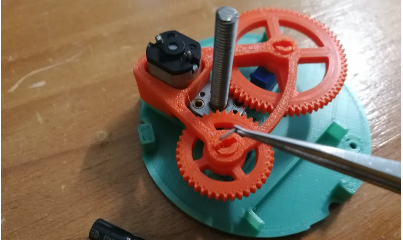

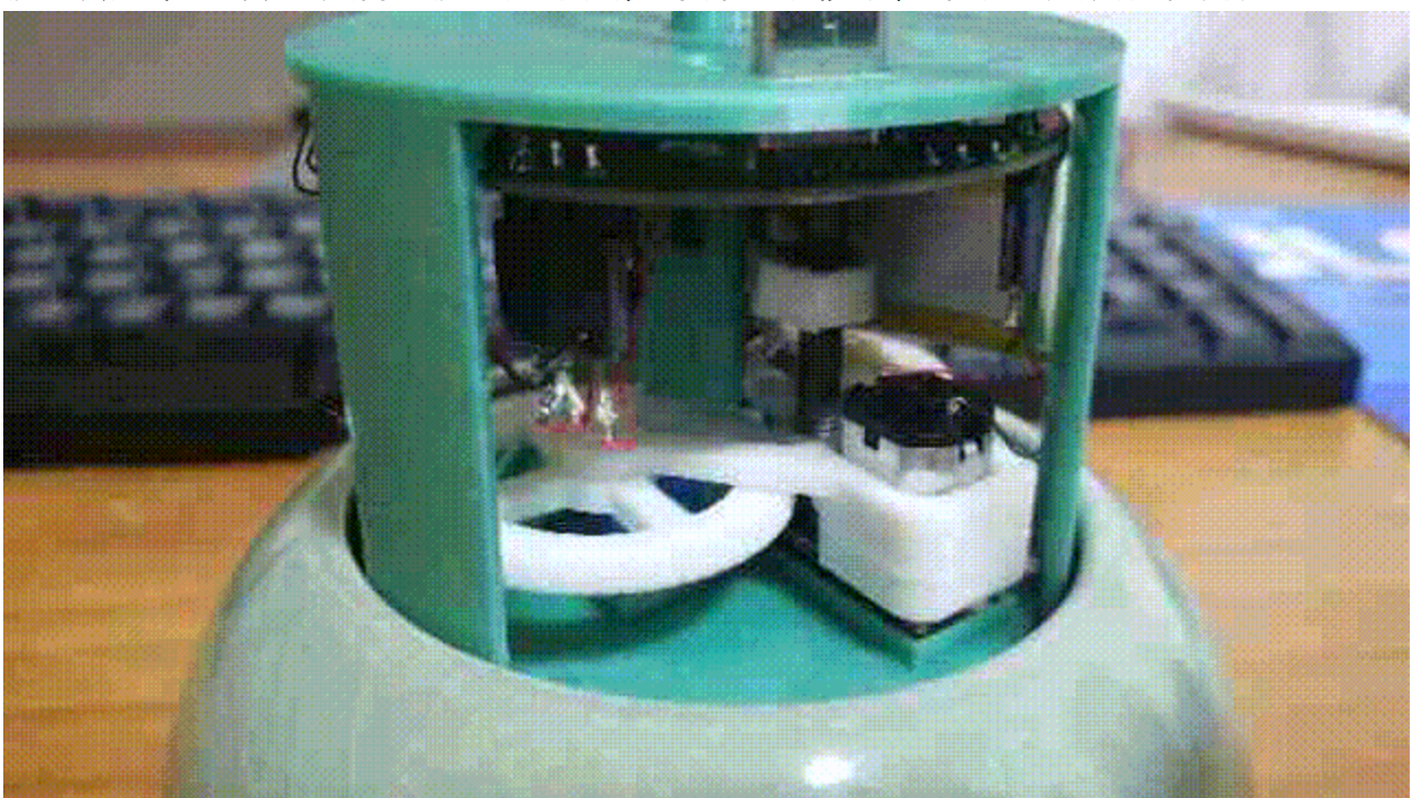

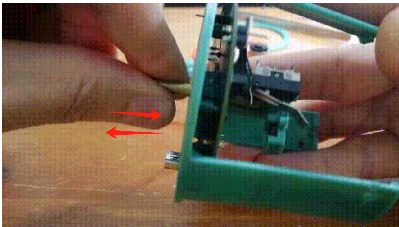

将花瓣组件与菱形底盘连接,按压扣进去即可: 扣合菱形活动盘和花瓣连接杆,注意两种长度的连接杆要错开轮流扣合: 扣合花瓣与连接杆,注意要使用尖嘴钳扣合比较容易: 铜杆与花根打印件组合一起: 给内部传动杆两头焊接上螺丝: 菱形活动盘与连接杆之间旋转连接: 花根与菱形活动盘之间连接: 滴上502胶水固定: 叶子组件穿入铜管(花杆)中,导线也穿过去: 铜管插入到底座中: 【5】调试行程位置: 通过调节行程开关的金属挡板的形状,以及花杆的深度来适配花开合的行成,这一点需要实操意会,无法描述。 而大小齿轮和螺杆电机的装配,注意齿轮中间有条间隙,需要放入一条小金属棒,这样齿轮跟可调电位器才能同步旋转,这个金属棒可以是插件电解电容的引脚。然后滴入少量502胶水固定齿轮和可调电阻。 基芯底座和机芯主体的连接用螺丝固定,装进去时候需要把螺杆与螺母套先连接好,通过给螺杆电机通电方式套进去。 进一步的,调节躯干的深浅以平衡花朵开合程度,行程开关的限位之间的关系 机芯底座和细看组装后的机芯如下图,螺杆上下移动,末端能触发行程开关 【6】剩余的,就是把电池,马达线,灯线都焊接到主板上,可以找先把电线焊接到母排再插到排针上,这样方便后续的调试和维修。 【7】把3d打印的花盆或者网购的陶瓷盆,底部粘上磁铁环。然后把磁铁也装上到机芯基座上,这样好机械花就能吸附到花盆上,想检修可以直接拔出来即可,非常方便! 【8】然后可以焊接一个金属小草到触摸的Pin针上,以装饰一下。触摸金属小草就能开启机械花朵。 好了,本次制作就到这里,感兴趣的,且有一定动手能力,家里也有相关设备的可以试试复刻。 创作不易,感谢支持!
