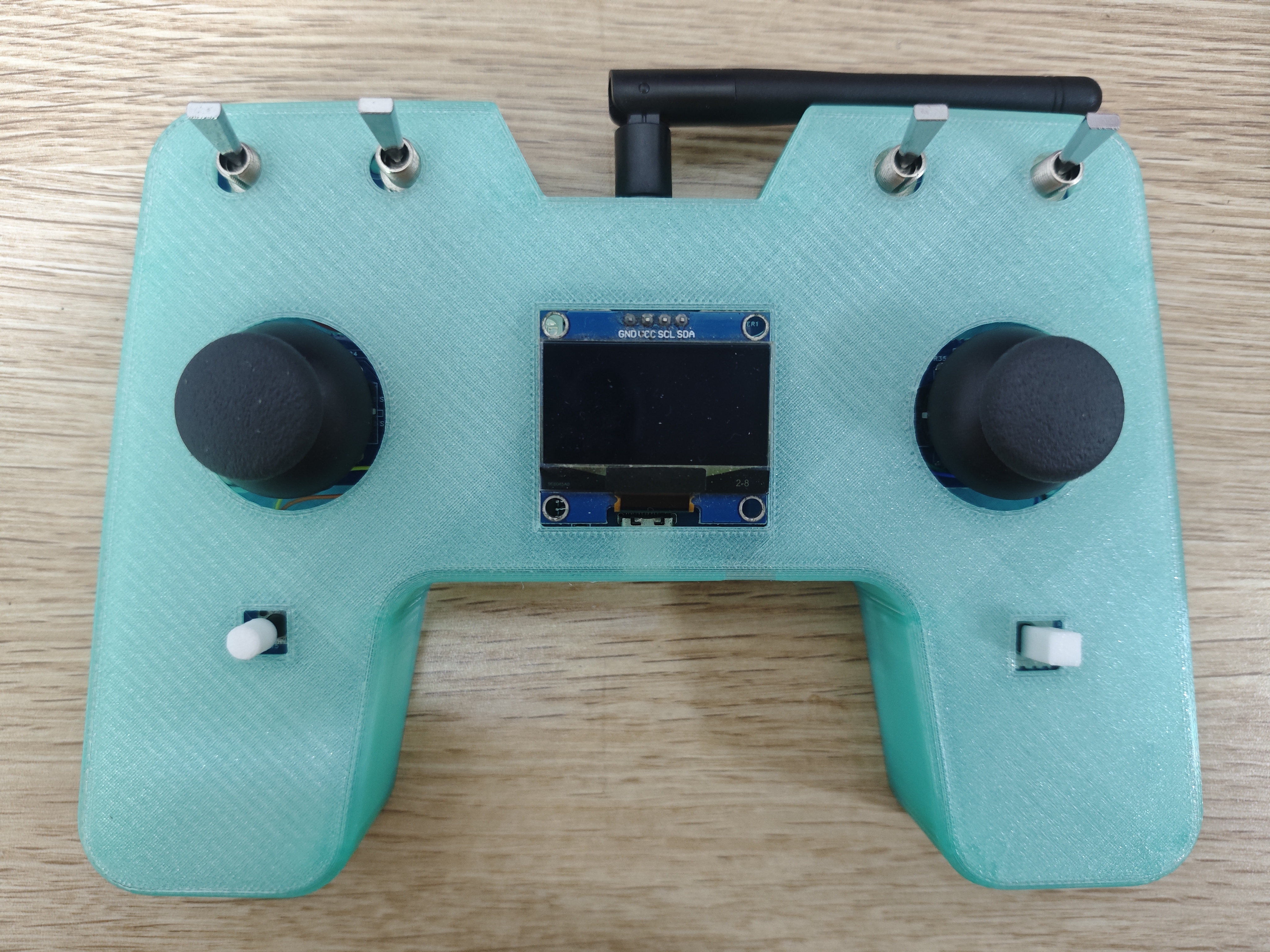

简介:无人机遥控板V6.0
复刻成本:70
CC BY 4.0
创建时间:2025-09-27 18:07:27更新时间:2026-03-17 11:49:34
版本说明
V6.0
1)简化电路,去除一键开关机电路和升压电路,使用ip5306的升压和一键开关机功能。
2)增加两个摇杆板。
V5.0
1)指示灯变更为ws2812。
2)增加一路调试串口。
3)增加四路摇臂开关。
4) 增加一个五向按键。
5)增加一个普通按键。
6)板子调整为5cm x 5cm。
参数
主 控:STM32F103C8T6(GD32F103C8T6、STM32F103CBT6均兼容)
通信模块:Si24r1
显示:OLED
供 电:1s电池。
接 口:
1)st_link烧录调试。
2)调试串口。
组装完成图
