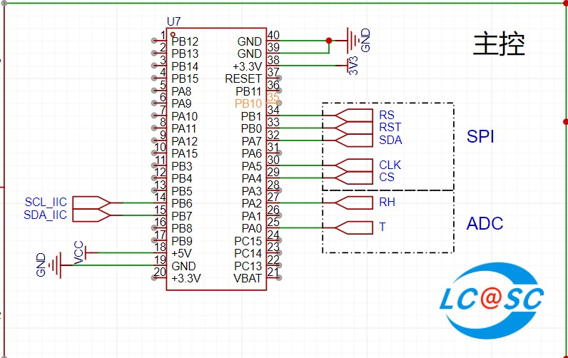

1.电池充电部分采用tp5400,之前在其他项目上用过,在由type-c供电和tp5400升压输出之间串一个二极管实现在充电的同时也可以使用
2.在立创商城上参加活动获得一个地阔星开发板,主控就用它了

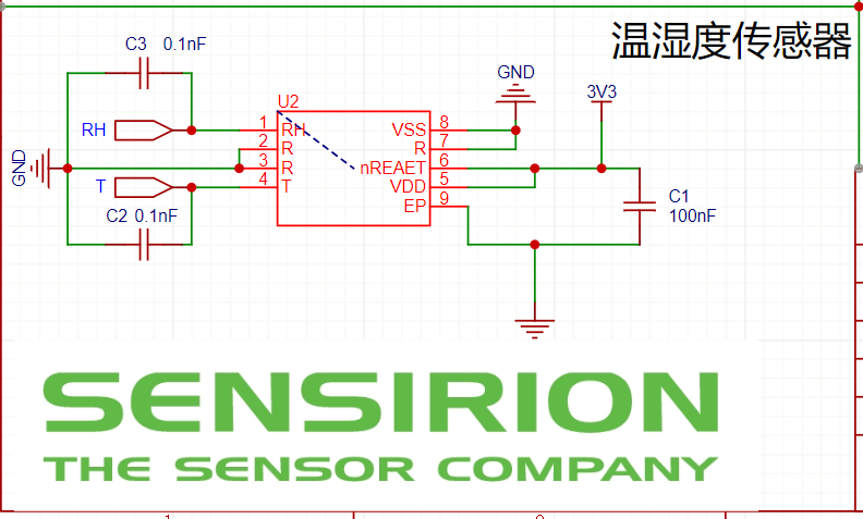

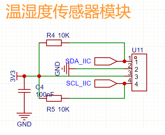

3.温湿度传感器首次使用,用的瑞士盛思锐)SHT30-ARP-B2.5KS型号,后来看到本次比赛还单独出了一个模块C22437501。
反正器件买都买了,干脆就做个兼容。
以下是IIC通信C22437501模块,
以下是模拟输出C86346传感器

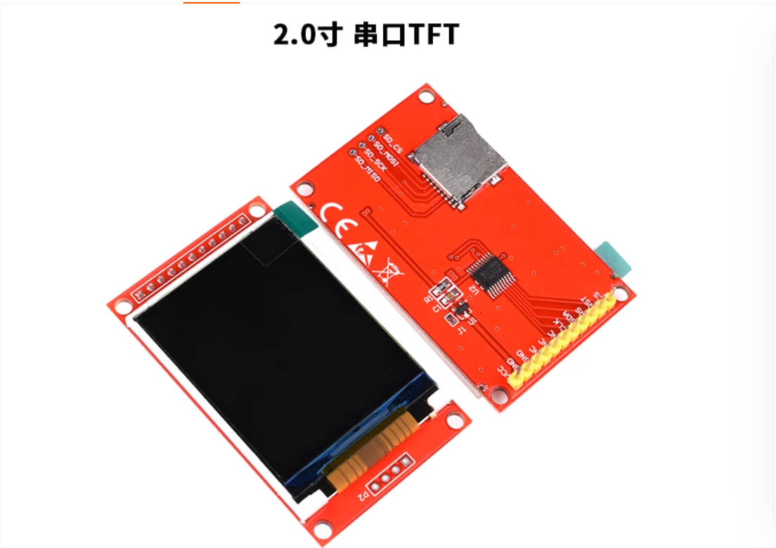

4.屏幕使用之前DIY项目剩下2.0寸SPI串口ILI9225驱动的TFT屏幕

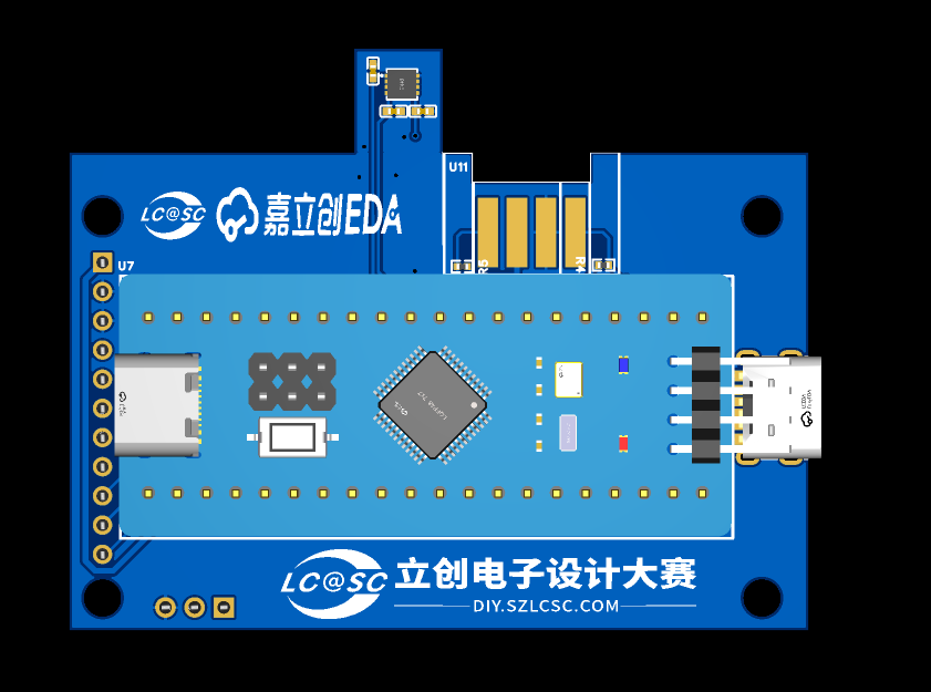

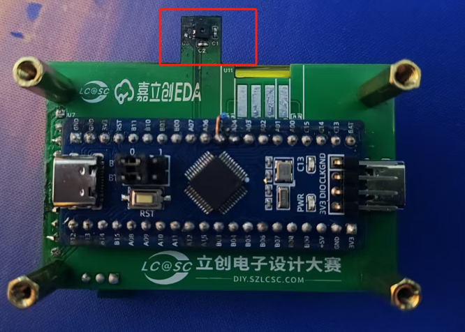

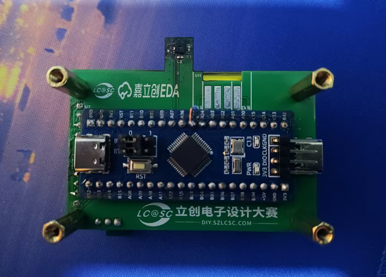

5,硬件焊接部分,
因为C22437501模块没有找到画好的封装,然后也没有找到模块的尺寸图,结果引脚间距画错了,完全装不下。

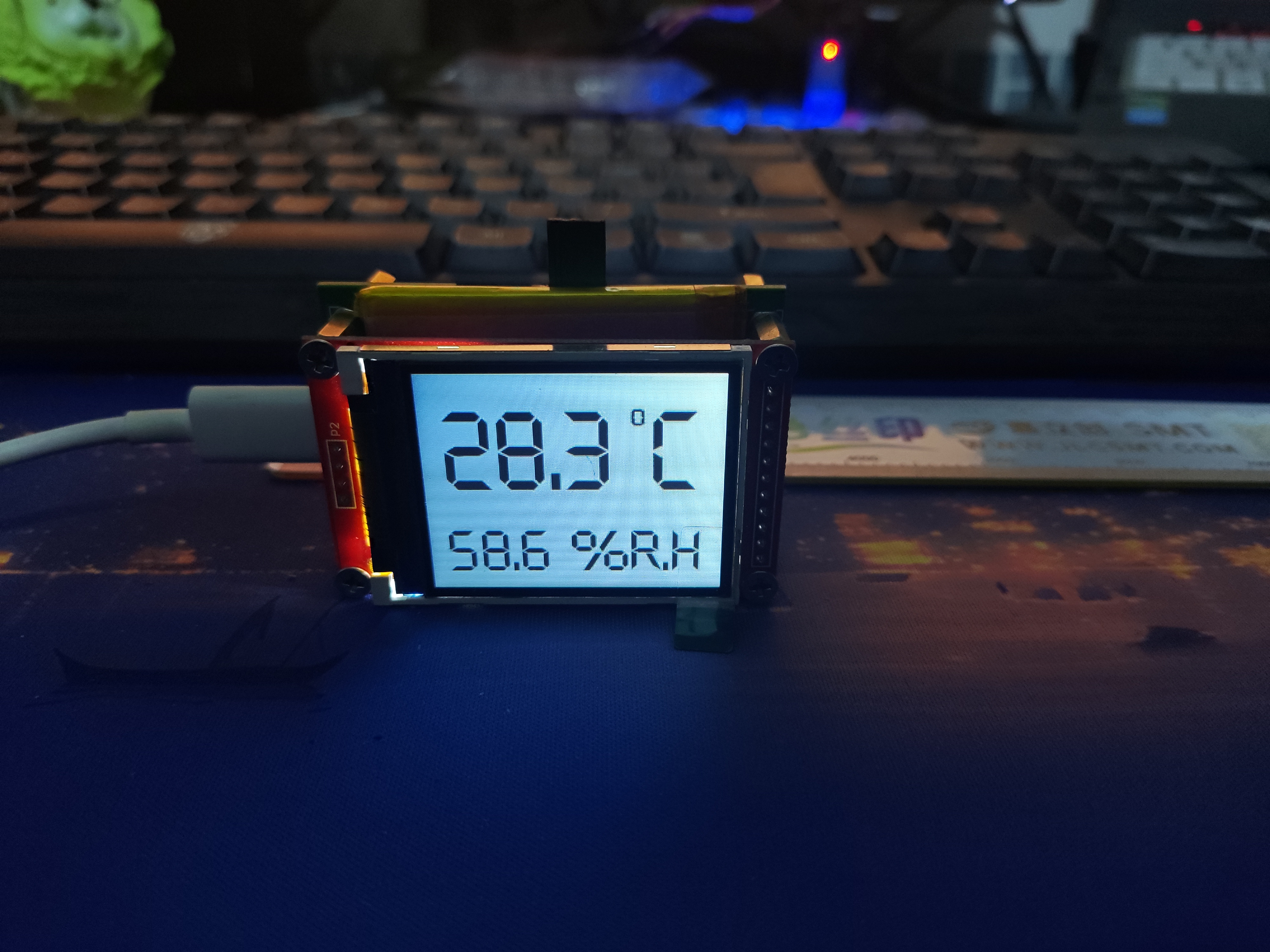

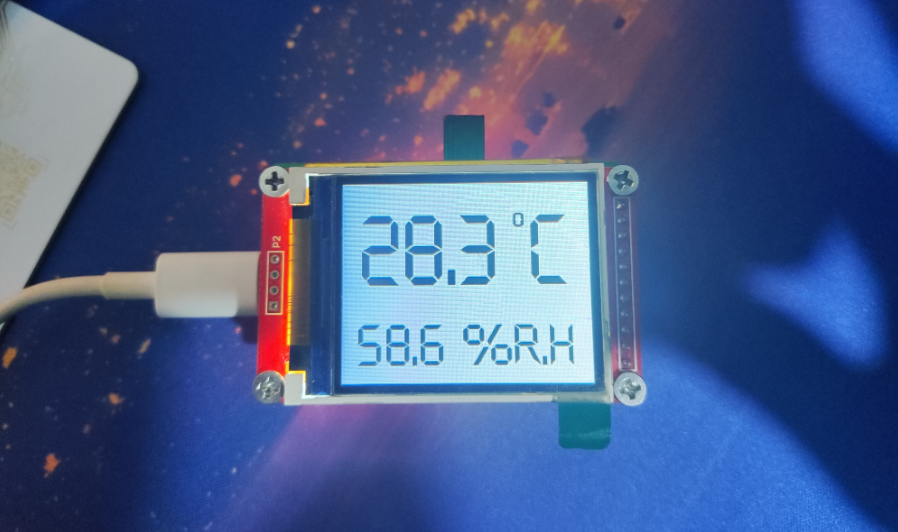

只能被迫体验焊接的高挑战性,C22437501模块放在后面预留学习,优先焊接DFN-8的封装C86346传感器
因为用热风枪怕把传感器吹坏掉所以一直在下面或者在旁边吹PCB板然后再放传感器
结果实物如下,吹黑了板子影响外观,后面可以考虑加个外壳(目前又不是不能用)

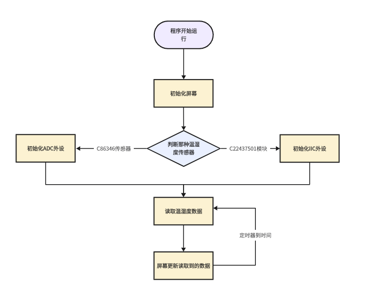

*5、软件部分
编译环境:VsCode+Keil5
程序流程图:
