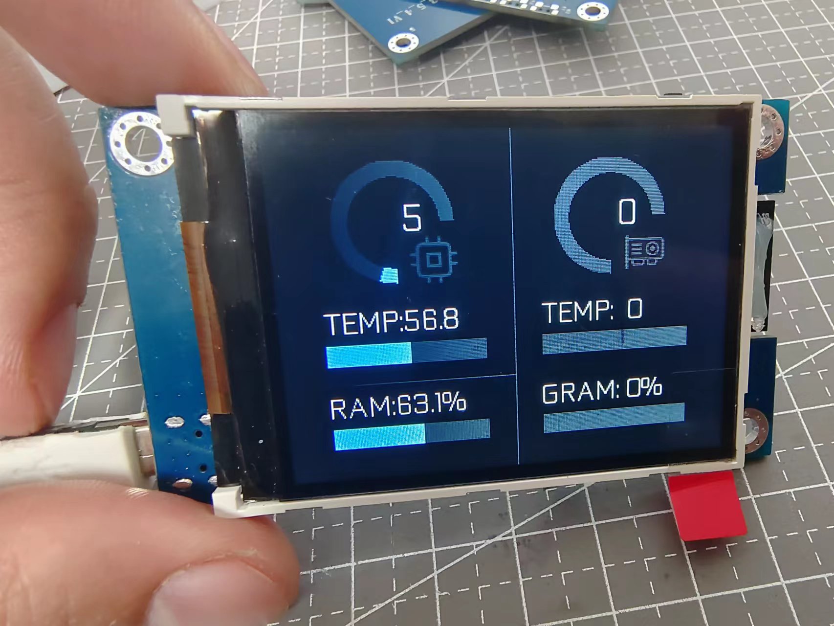

esp8266TFT显示的桌面小型电脑性能显示
简介:esp8266TFT显示的桌面小型电脑性能显示
创建时间:2023-05-03 23:52:02更新时间:2023-05-10 09:30:22
PCB改自【GuGuGu625】的工程,原链接:https://oshwhub.com/gugugu625/zhuo-mian-dian-nao-ying-jian-jia,感谢【GuGuGu625】的无私分享
硬件

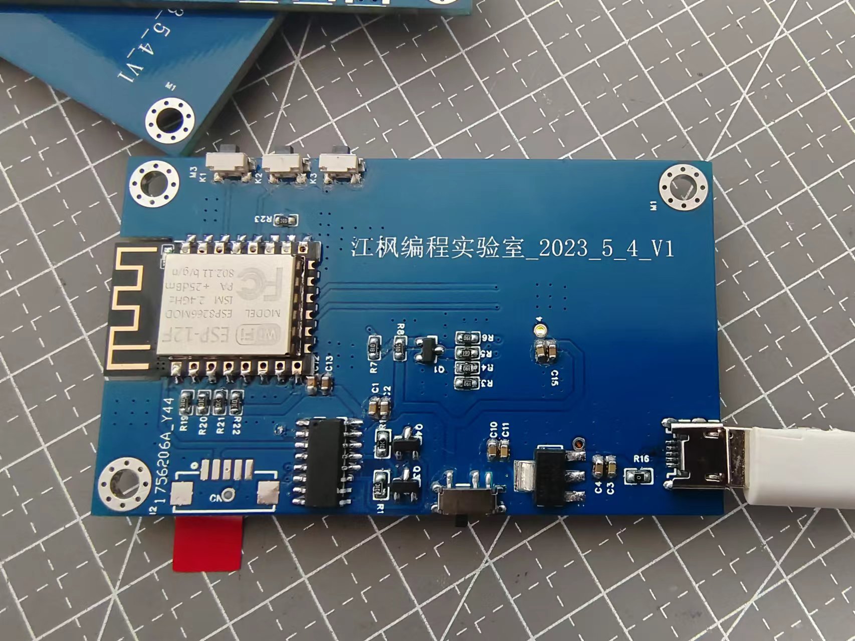

    原作者用的esp32模组,我将使用价格更低的esp8266模组重新绘制新的电路,并采用CH340C的IC,SPI方式驱动TFT显示屏,硬件部分比较简单,仅有ESP8266最小系统加上TFT显示屏驱动部分。
2023-05-9:修改了DC引脚线,从IO0切换到IO12,也在考虑是否加入电池供电部分
上位机
    原作者使用C#编写,原版本带串口自动检测,我把串口自动检测去掉了,使用Config.ini 进行配置设备串口进行传输。软件见附件或链接:https://github.com/gugugu625/HardwareMonitor625
2.4Display.bin
