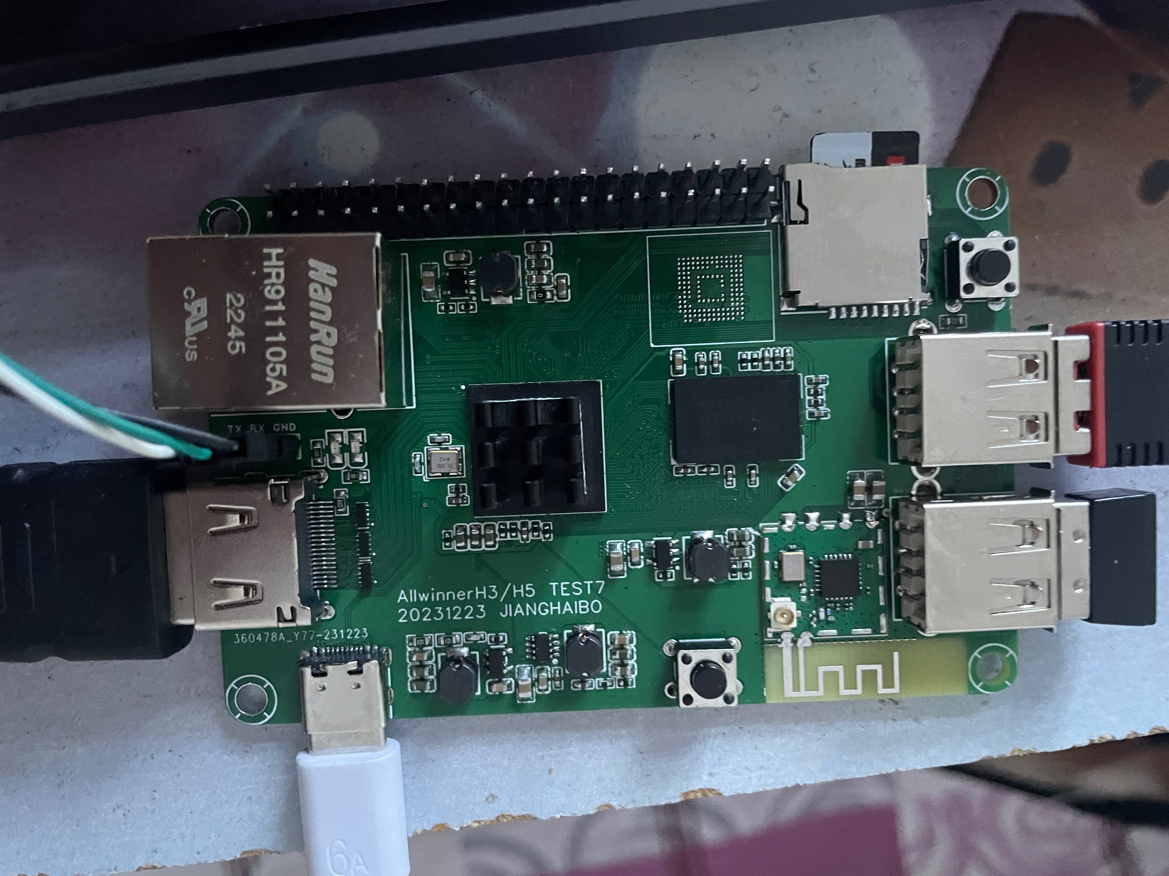

为了可以低成本的做这块板子,六层板改成了四层板,这次引出了大部分的IO口并兼容Raspberry
简介:为了可以低成本的做这块板子,六层板改成了四层板,这次引出了大部分的IO口并兼容Raspberry
创建时间:2024-01-01 16:28:29更新时间:2024-01-14 00:11:30

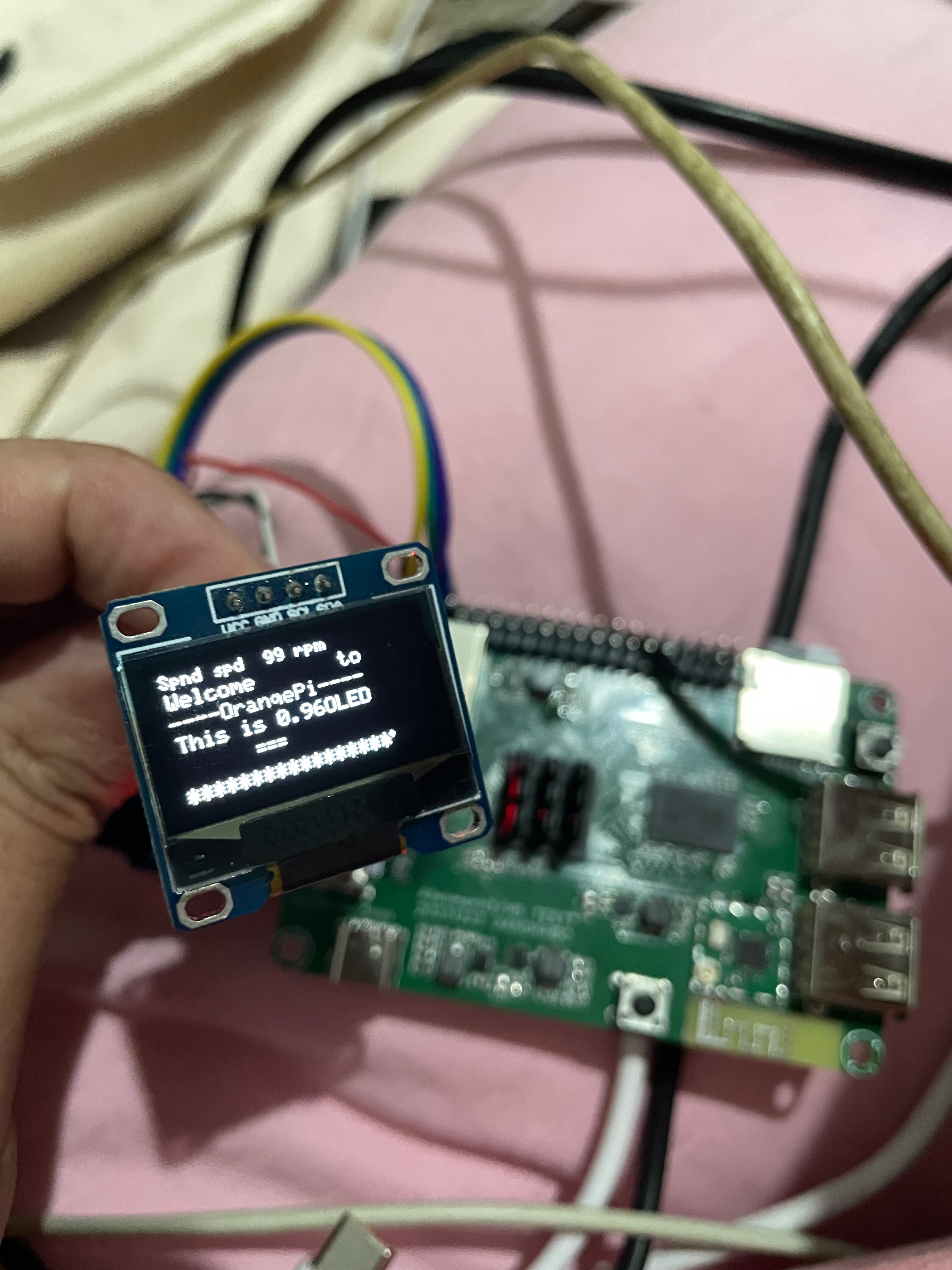

在之前六层板的板子基础上,改成了四层板来降低成本,但是具体用途我还没有想到,H3的一块板子装了个安卓系统看了一个学期电视
阻抗选择四层板的3313阻抗!!!不是默认但不加钱
新增了8188的板载无线网卡,天线会报DRC错误,记得发板之前贴上去 ,

关于rtl8188ftv的驱动建议产考rk3399的文章,另外不推荐用8188ftv,建议用eu系列的模块,驱动比较好解决,linux3.10我还没装上ftv的驱动,eu的驱动可以直接的编译内核的时候加入
来自github,实测h3可用
You can install rtl8188fu driver with following commands from PPA.
for xUbuntu 16.04-18.04-20.04-22.04-23.04-23.10 / Linux Mint 20.x-21.x
sudo add-apt-repository ppa:kelebek333/kablosuz
sudo apt-get update
sudo apt install rtl8188fu-dkms
