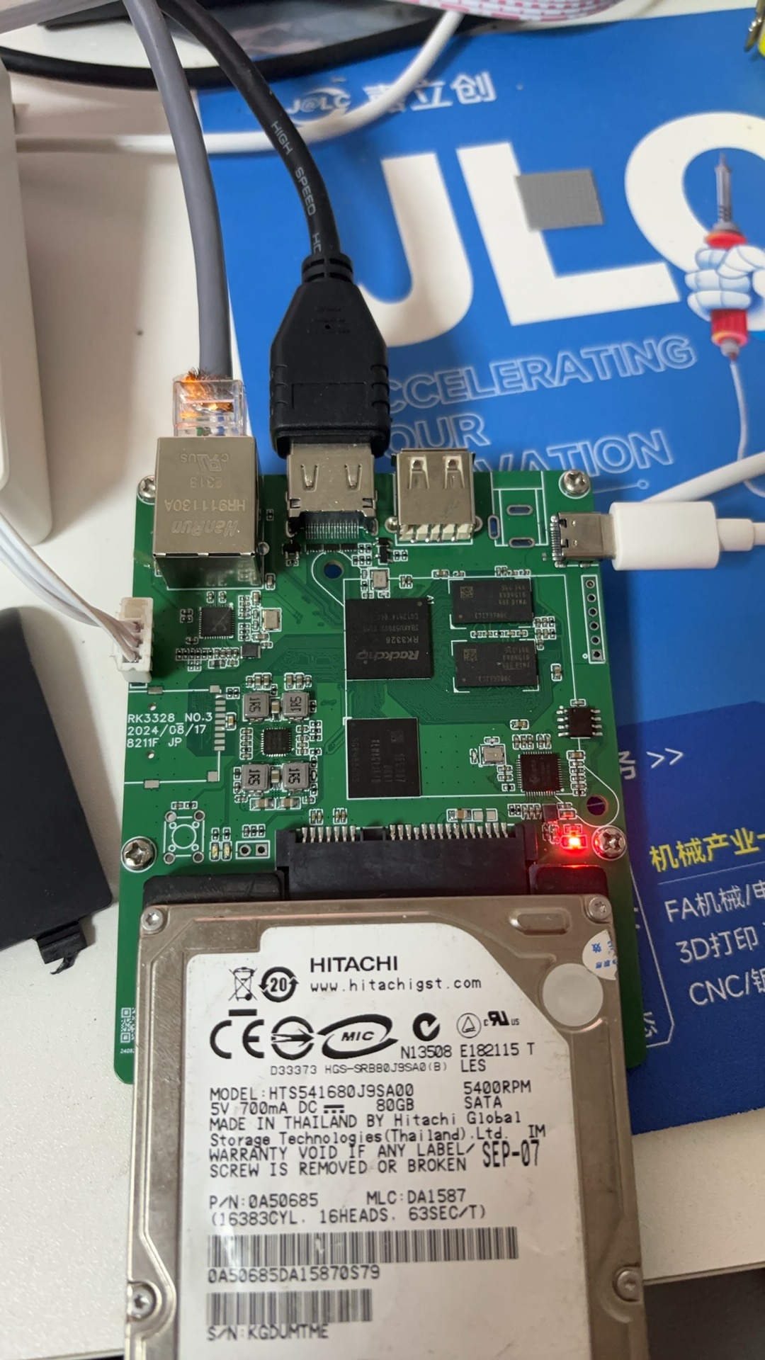

基于rk3328的一块板子,一路USB3.0转成了SATA3.0,带一路千兆以太网,没有预留wifi,LPDDR3换成了标压DDR3
简介:基于rk3328的一块板子,一路USB3.0转成了SATA3.0,带一路千兆以太网,没有预留wifi,LPDDR3换成了标压DDR3

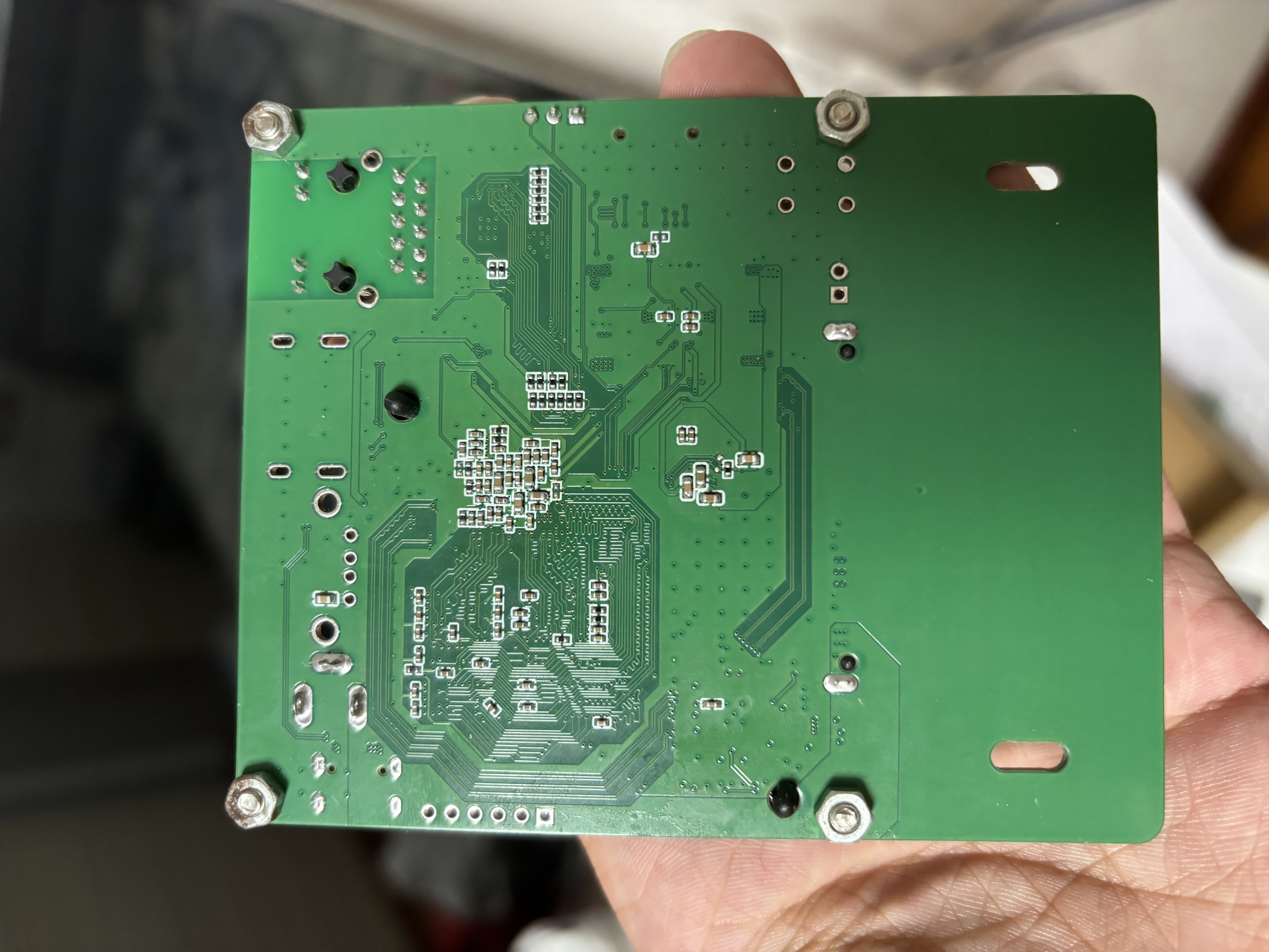

四层板1.6mm,3313阻抗,不太理解为什么四层板3313算特殊工艺,不能做经济型smt,7628却可以做
大概在去年的这个时候因为全志H3没有成功,就抄了一块RK3328的板子,抄的是那款软路由的3328
后面其实发现抄的也没什么问题,但是45块钱的芯片都买了,还买了两套,那得用起来啊
中间尝试了一次两路千兆以太网,有点问题就直接买了一块迅龙的板子……

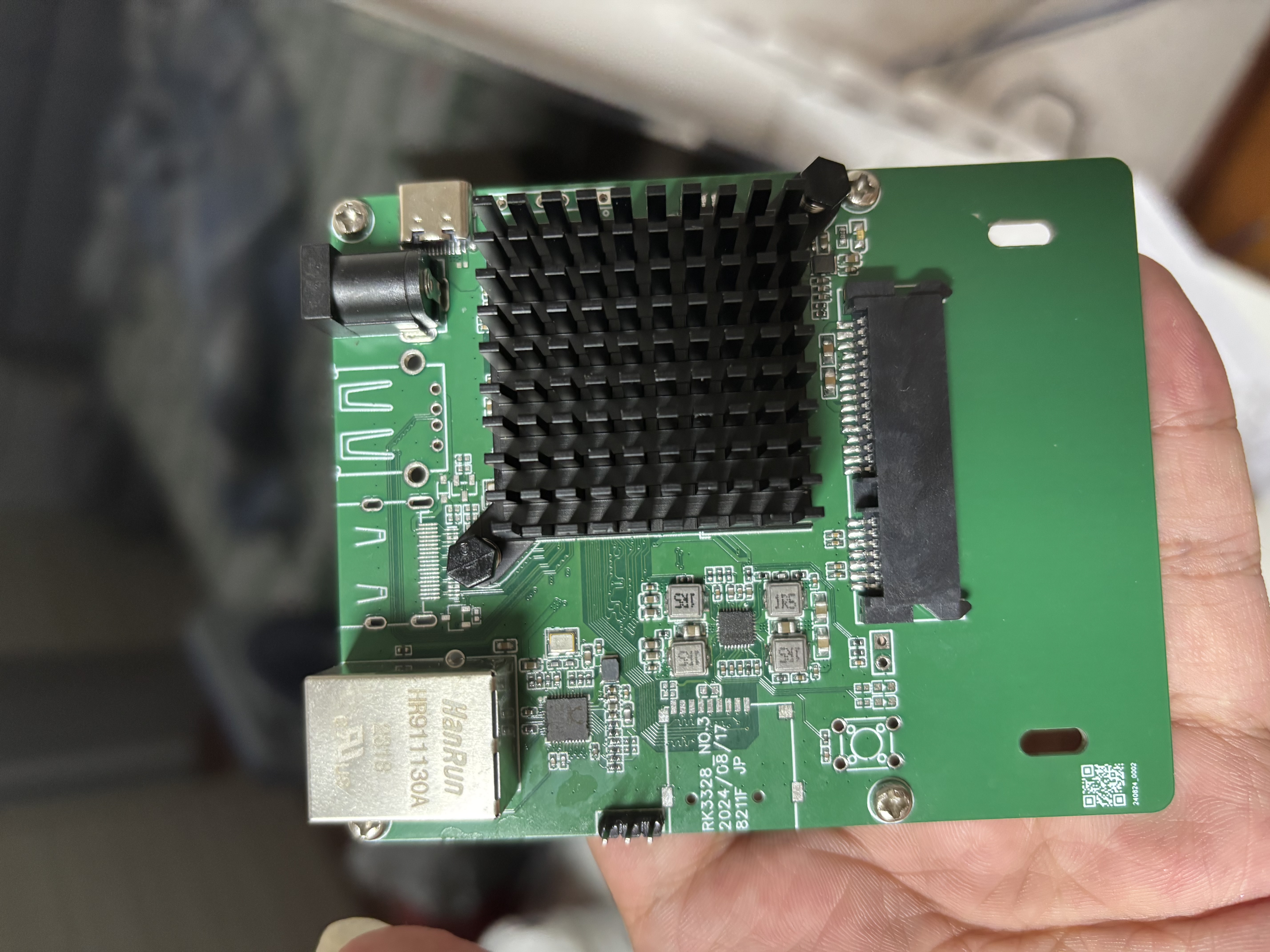

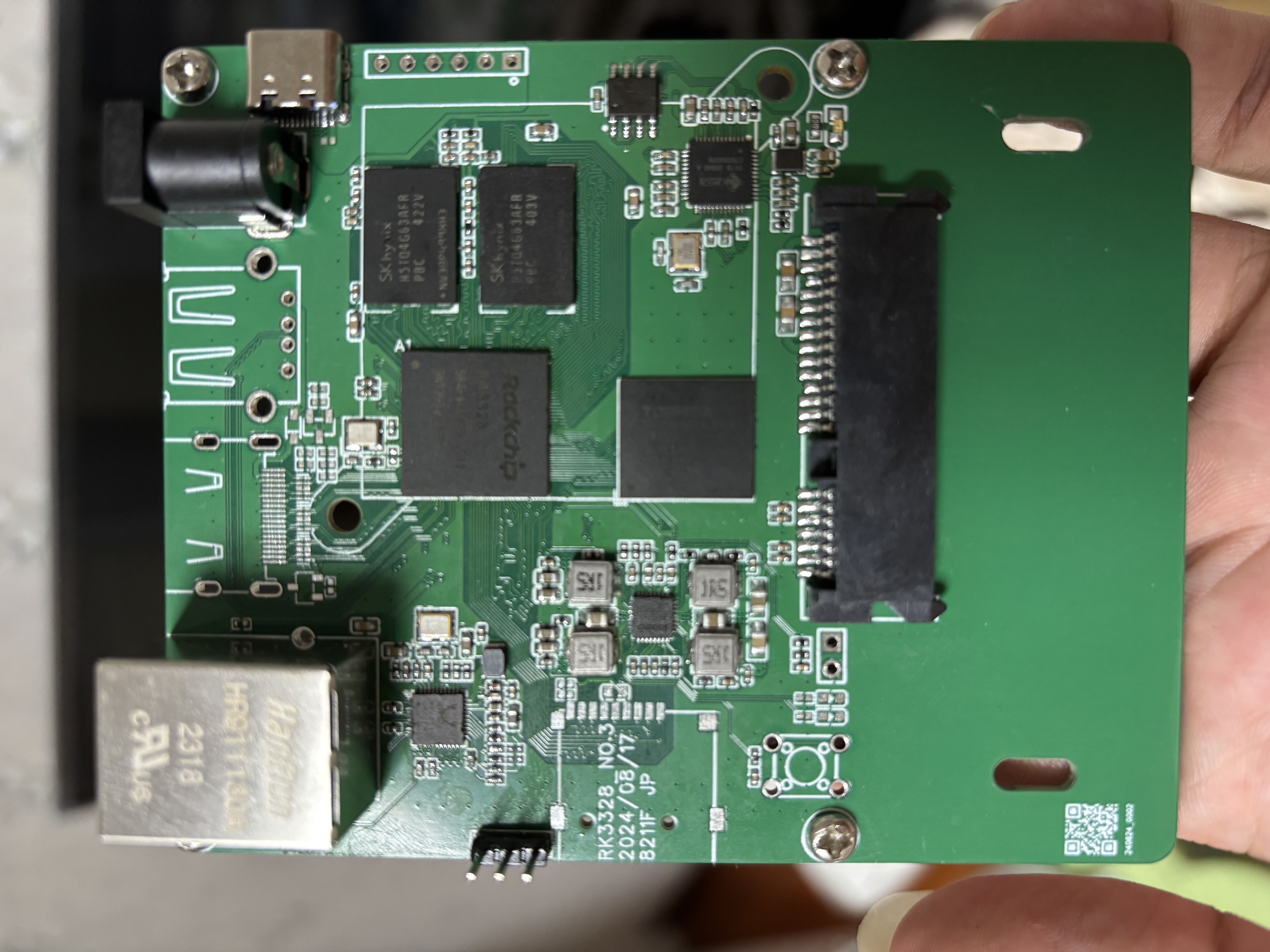

上个月按照firefly的3328-CC的一块主板,重新改进了一下原理图,删了很多元件(磁珠都删了)
关于稳定性方面,firefly提供的固件ddr频率只有333MHz,感觉实在有点低了,打算改高一点
DDR的布局部分,firefly的板子是4颗ddr3正反贴六层板,我改成了两颗单面贴四层板
关于信号完整性部分可能是firefly正反贴四颗,实际只贴两颗,电磁兼容还过不去
所以为了保证信号完整性就降频到333了,然后我拿到的双贴demo等长感觉做的有点奇怪
还是菊花链的结构,可能是考虑到了芯片的pin delay,所以等长我就完全照着demo画了
毕竟嘉立创EDA还不支持设置pin delay,现在实际测试几天下来还没发现稳定性问题

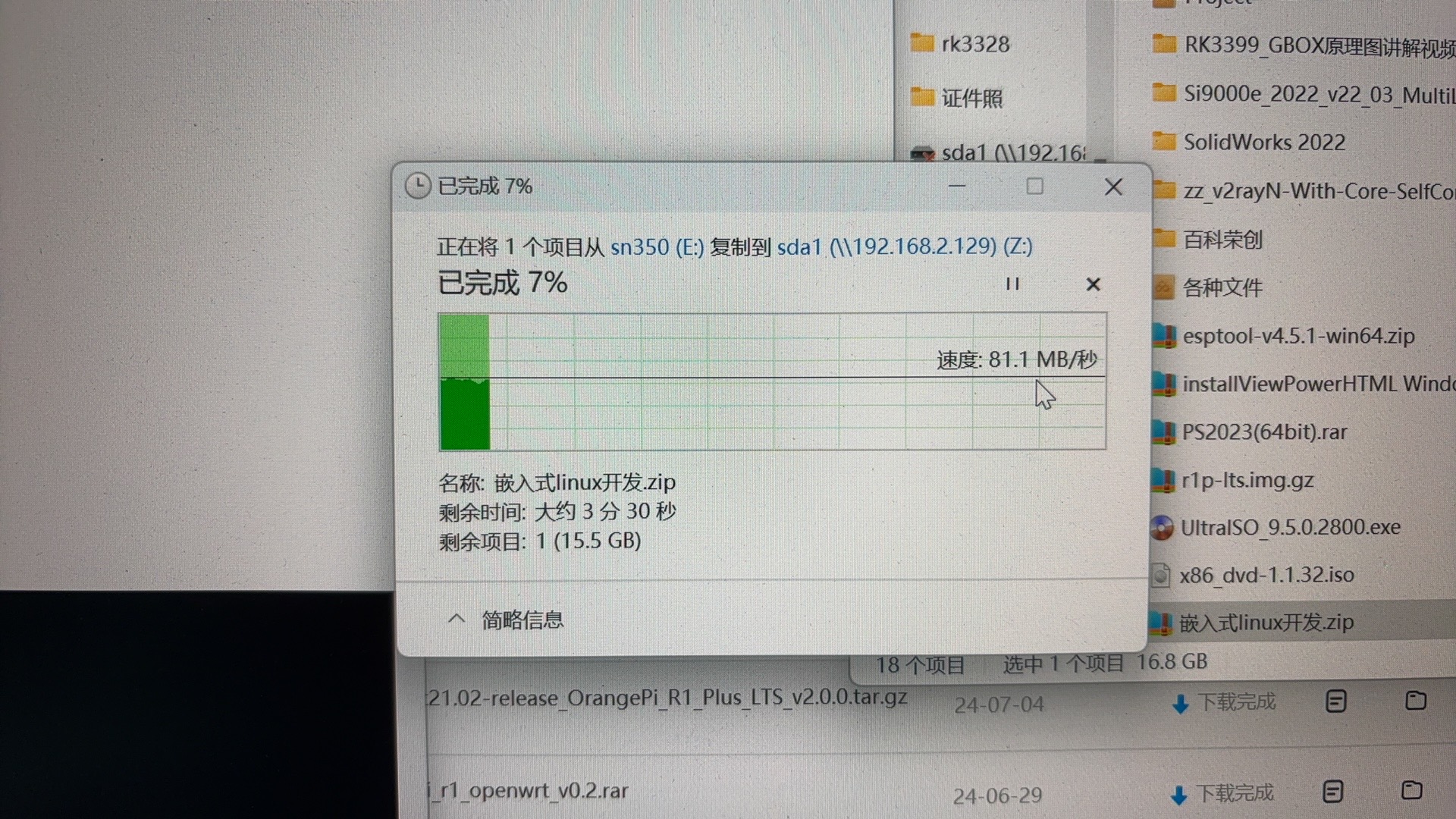

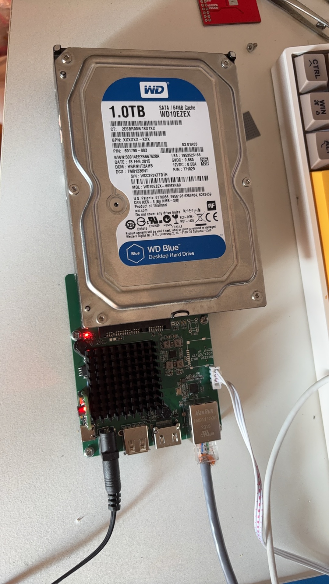

另一个功能就是针对网络存储,因为在此之前用j1900做的nas挂四块硬盘确实有点费电了,
自己白天上班哪有这nas的需求,虽然arm的性能一般,但是对于我来说,一块硬盘暂时也够用了
软件暂时用的是Samba,其实也可以试试编译个OMV的nas系统

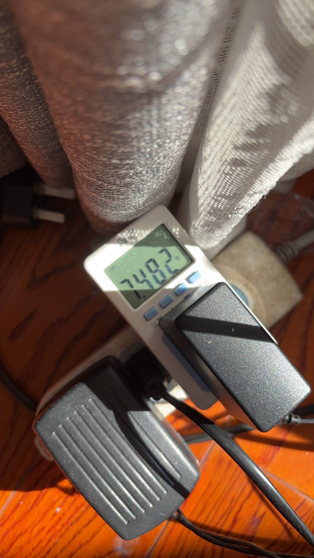

带一块3.5寸的机械硬盘功耗也就8w不到的样子
千兆以太网部分可能是RTL8211F的原因还是什么,只能跑到600多Mpbs,之前YT8531还能跑到900多
预留了12v转5v的降压模块,用的tps54531,不放板子上的原因是感觉放不下了,但其实板子还很空

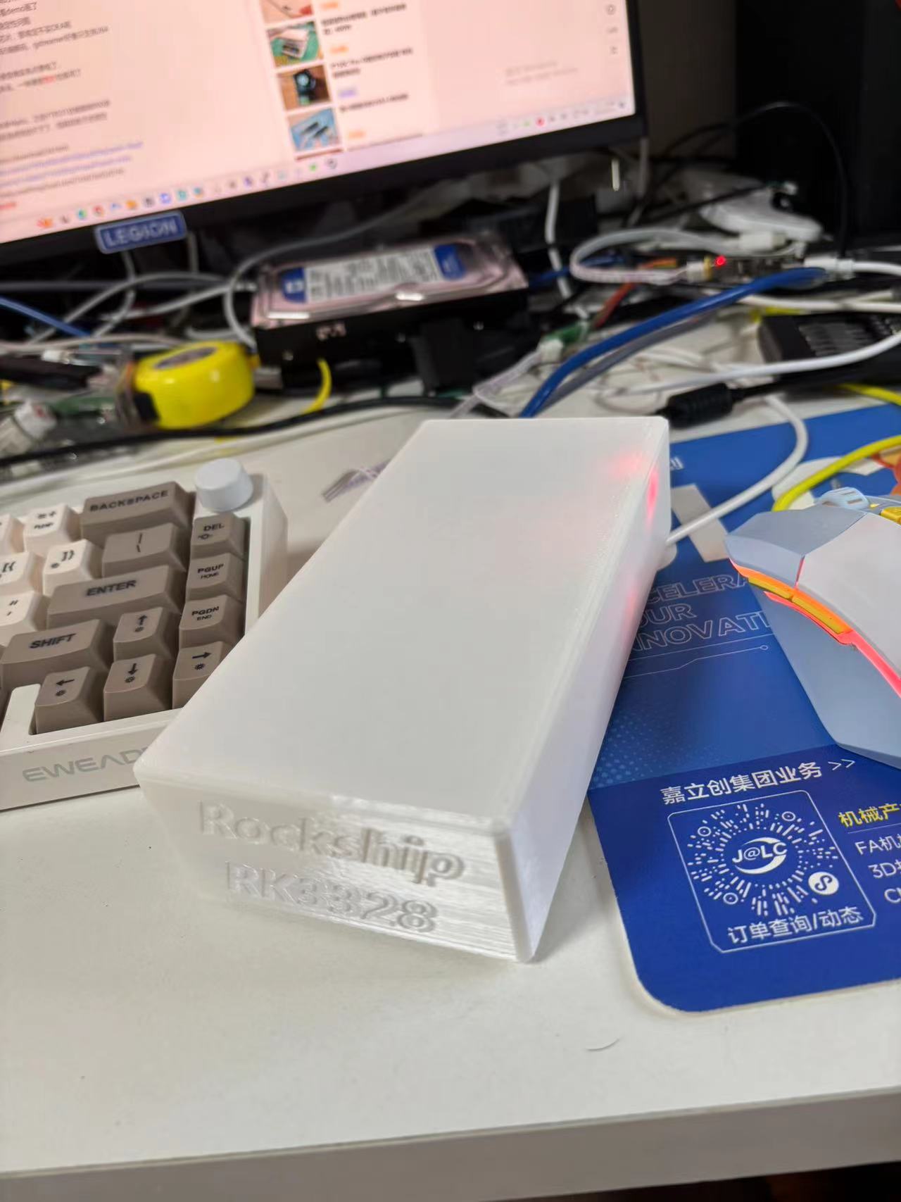

后面会画对应的3D外壳,针对2.5寸和3.5寸硬盘

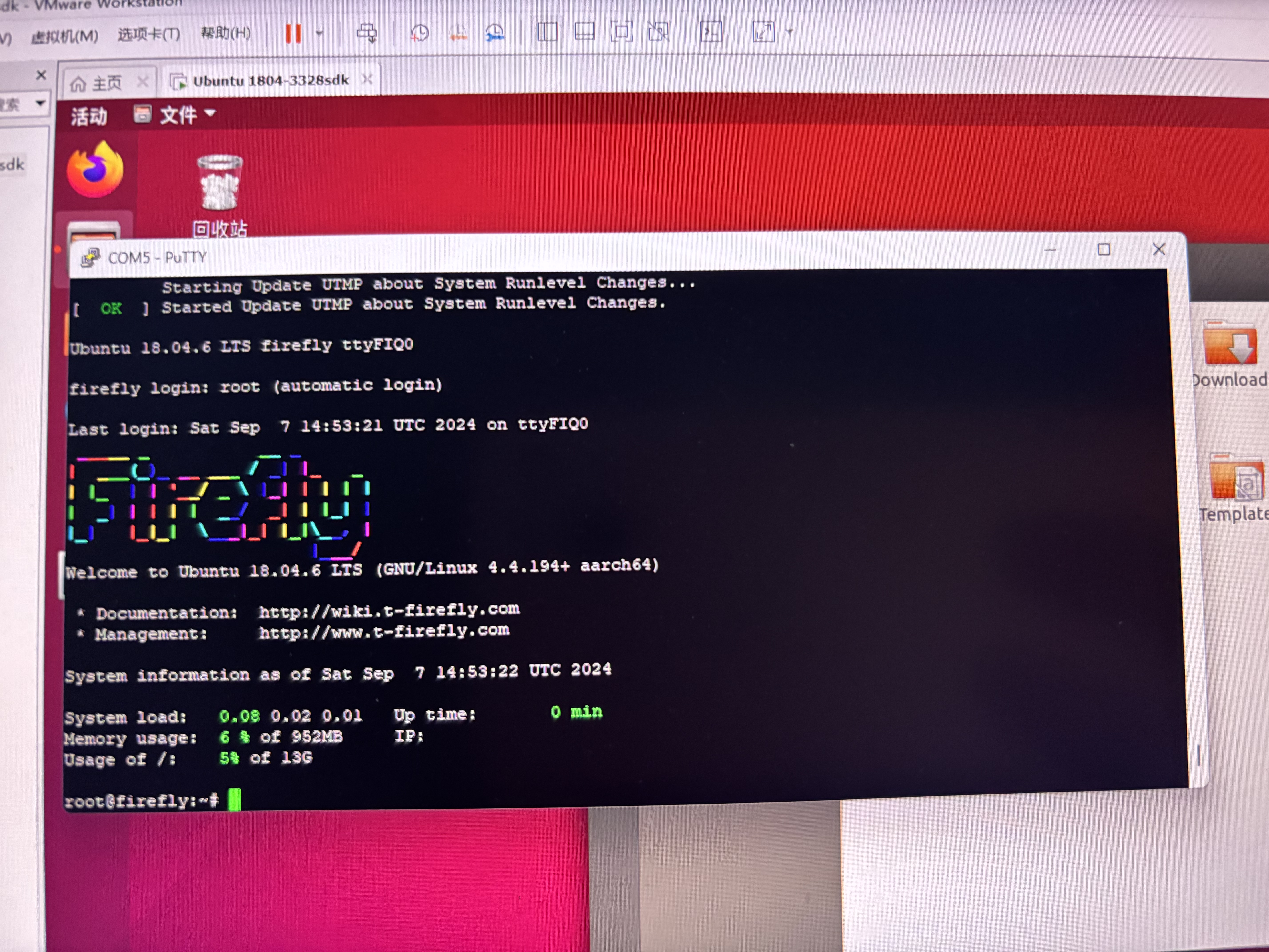

关于系统SDK,直接用firefly的https://www.t-firefly.com/doc/download/34.html
这个是安装了samba的镜像,可能有问题https://pan.baidu.com/s/1ilY6cK0Xz6fnJYpXosNt9g?pwd=dqqd
建议手动安装,空的没有ui的固件:https://pan.baidu.com/s/1vJJIdvU71IrSXi0q2HnweA?pwd=hr8n
先刷firefly的固件,再按照这个刷成网心云盒子https://help.onethingcloud.com/7cb4/3ed5/67eb
