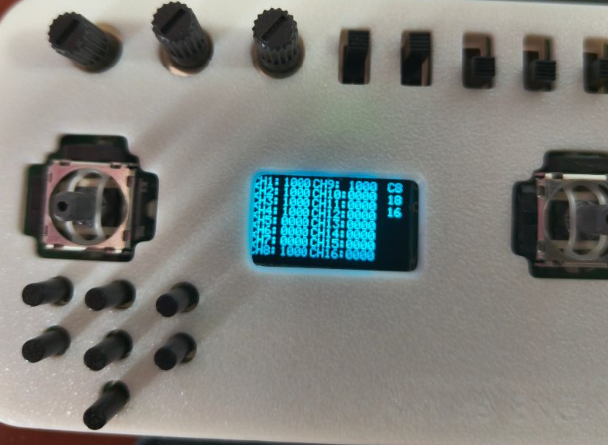

7.用两个74hc165级联组合了16个输入通道,实现开关识别功能。

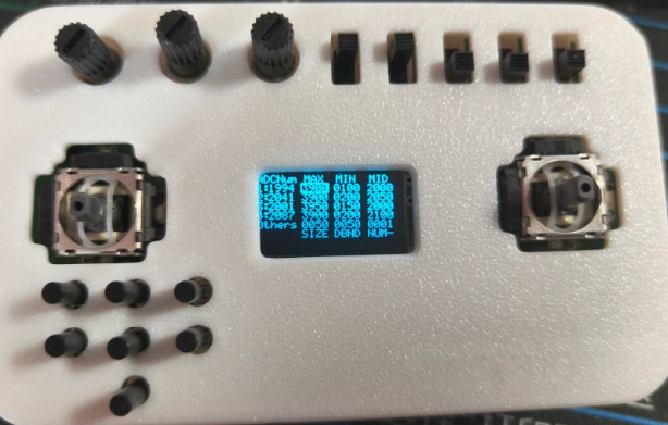

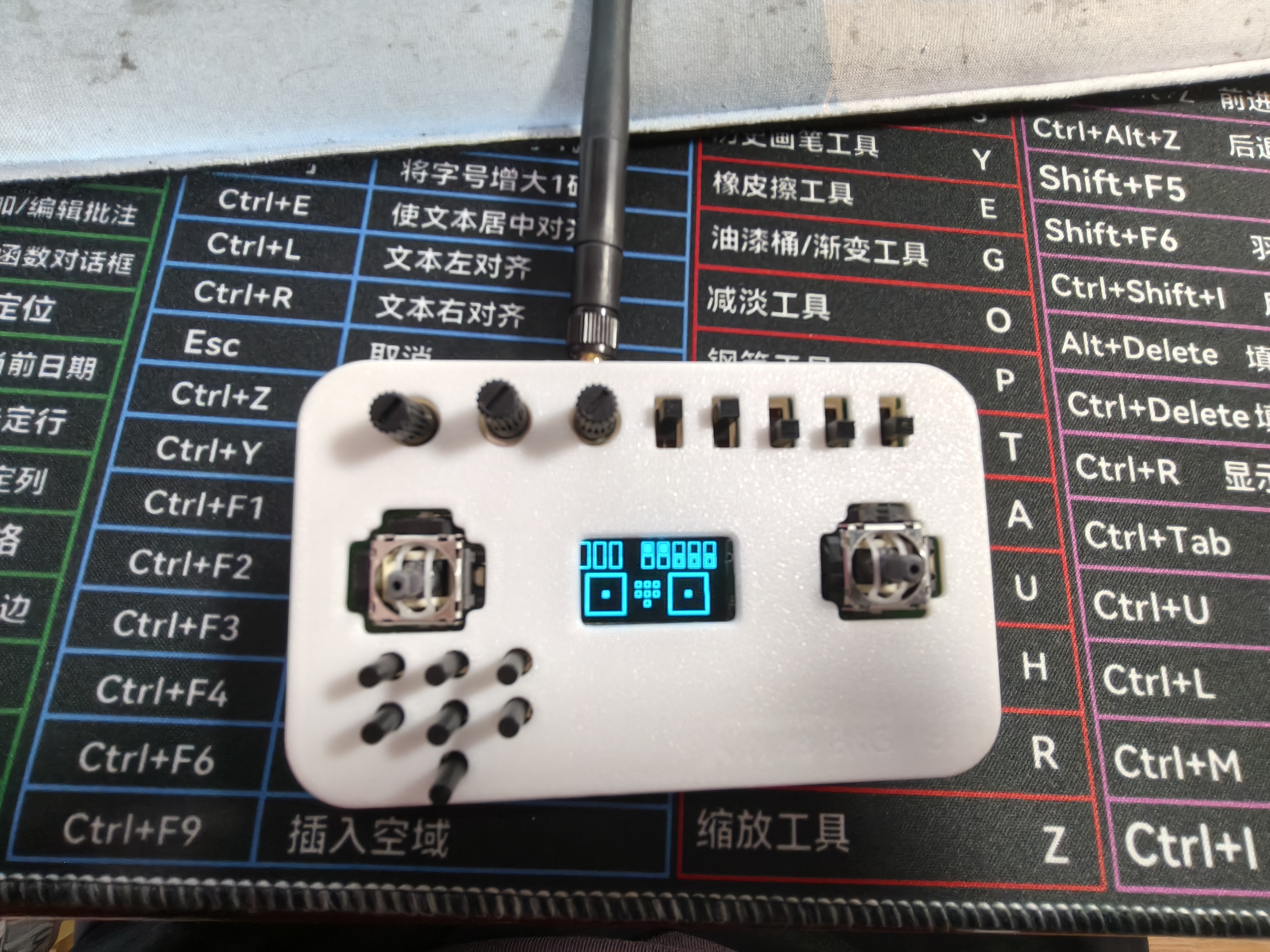

8.编写了配套的UI系统方便调节。

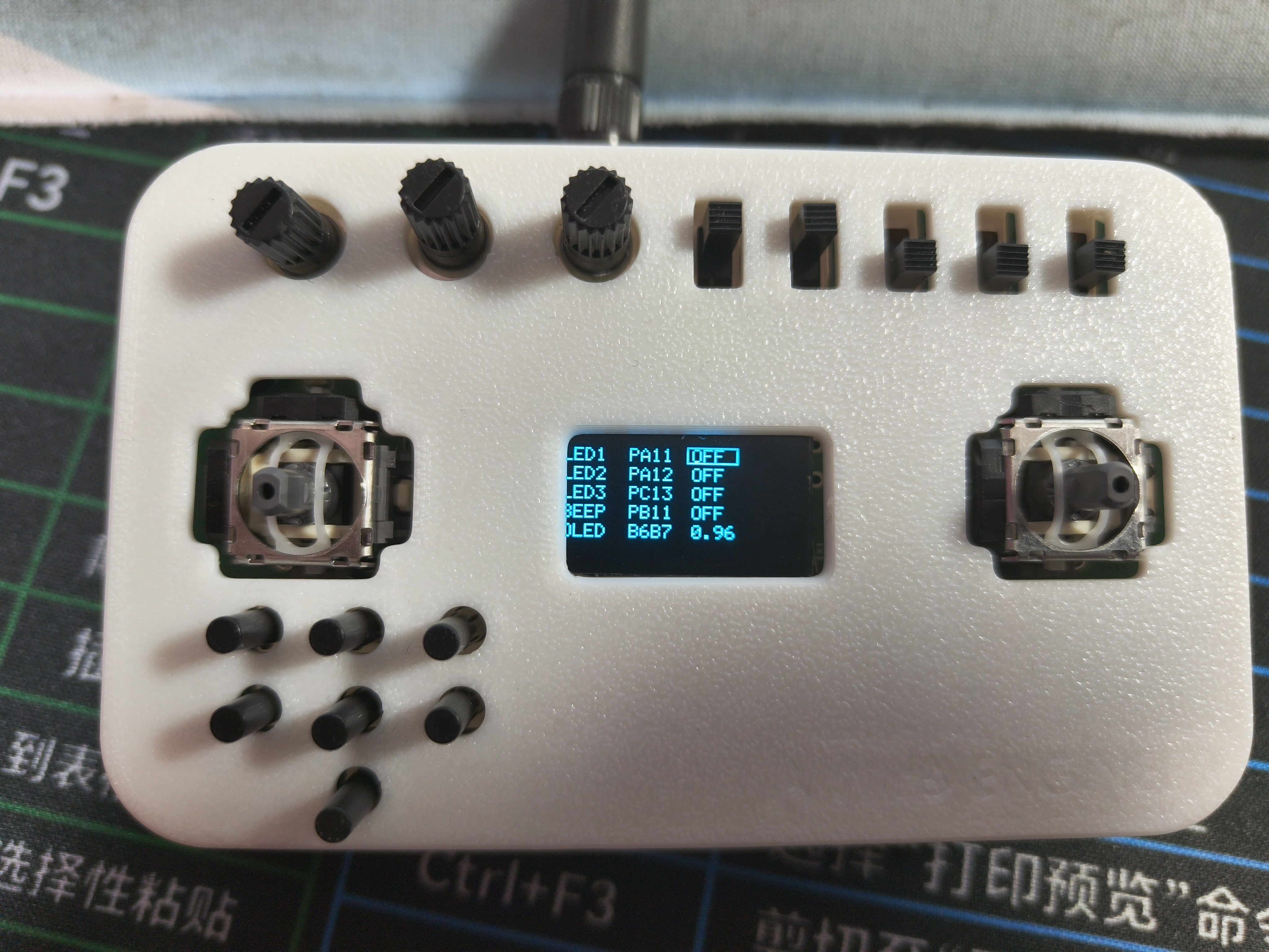

9.图片中分别为基础UI使用界面,第二页为16个通道的数据实时反馈页面,第三页为遥杆分段矫正界面,可以通过设置遥杆的最高 中间 最低以及通用死区来分段矫正遥杆输出,达到足够跟手效果,最后页为简单调试页可以调试LED和蜂鸣器。

12.第三页的SIZE是单次加减步长,DBND是死区,NUM-是提示当前选项位置的不用管。
13.第四页最后一项可以设置是0.96屏幕还是1.3的屏幕。
