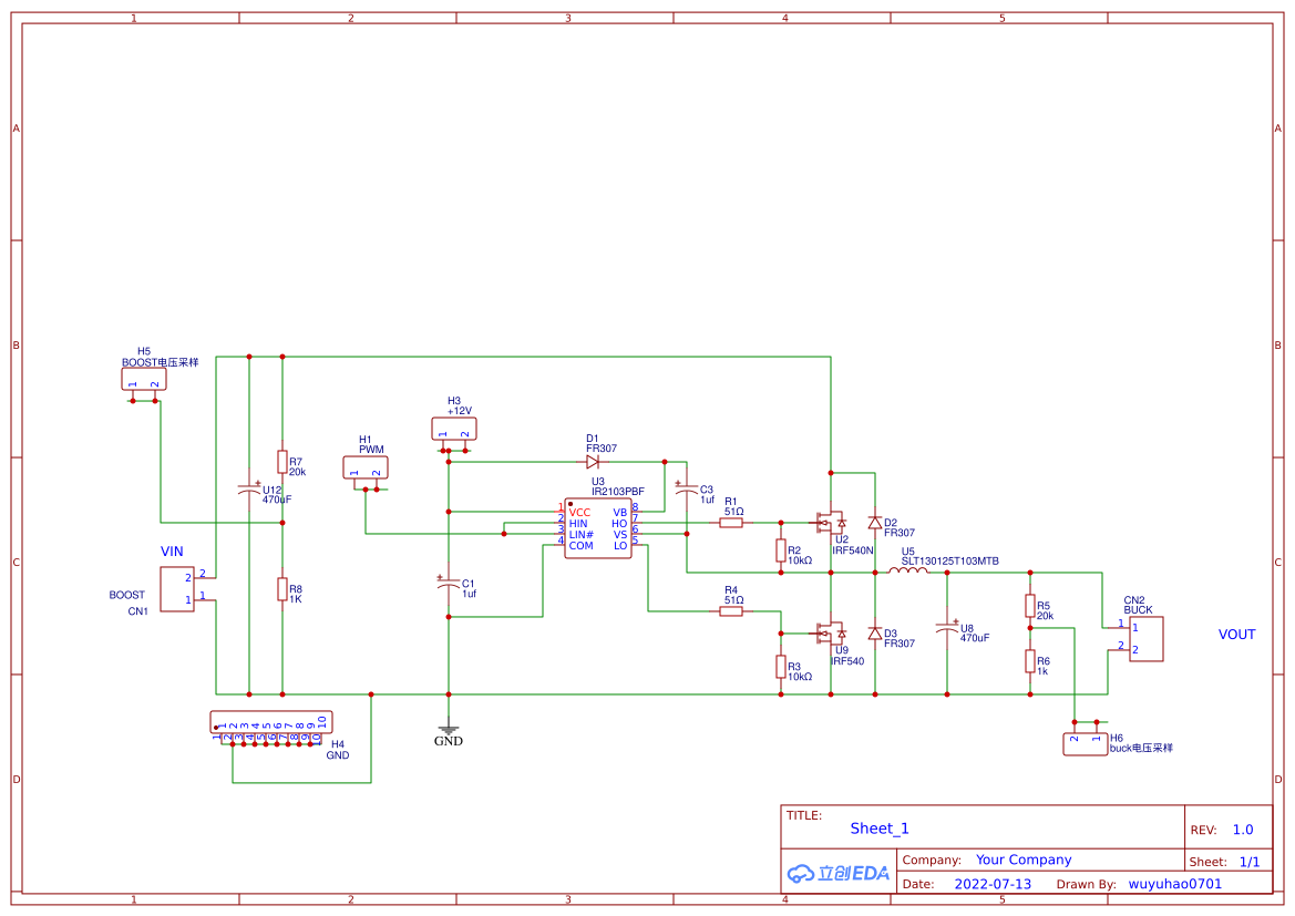

本系统以双向DC-DC模块为主拓扑结构,以STM32F103ZE为控制核心。电路分为主电路拓扑结构、辅助电源模块两个部分。完成了题目的基本要求和发挥部分要求。 还设置了通过按键去改变系统的稳定电压。

方案一:全桥双向DC-DC电路:双向全桥DC-DC是常用Buck-Boost拓扑结构了,但是使用四个MOS管,损耗会较大。
方案二:半桥双向DC-DC: 采用升压式半桥变换电路,通过控制半桥上下管的占空比控制升压输出电压的大小和电流的双向流动。使用两个MOS管,损耗相对较小。
方案三:降压模块和BUCK电路:通过降压模块,使得电池两端电压始终高于电池,持续给电池充电,同时BUCK电路稳定电压为30V。缺点是只能完成基础部分,无法完成发挥部分。
方案分析:电池侧电压最高14.8V 要稳定在30V。考虑因双向DC-DC会将母线稳定在30V,可以不考虑降压工作状态。电池电压<16.8V,双向DCDC始终工作在boost态,综上所述,选用方案二。

2.双向DC设计
图3 双向DC电路

3.1 主回路主要器件参数计算
此电路稳态下电感满足伏秒平衡即电感电流上升值等于电感电流下降值。
在D为50%Ts为0.2us情况下计算得电感为2.5uH
在D为50%Ts为0.2us情况下计算得电容为10uF
3.2 控制方法与参数计算
1.升降压式MPPT控制方法与参数计算
根据题目要求,变换器输出电压Uo稳定在30V,同时在25~55V实现最大功率点跟踪。根据最大功率传输定理,忽略谐波因素干扰,当电路中传输功率最大时,约有:
其中为电路的等效电阻,当电路正常工作时,。因此,全范围最大功率点跟踪时,范围约为(25~55)/2=(12.5~27.5)V。可以发现,这一范围显著小于30V,因此,主DC-DC使用Boost即可完成目标。
为了安全,需要为该Boost设置上下门限。根据我们设计的电路的实际情况,占空比β与输入输出电压的关系为
已知(12.5~27.5)V,30V,得β的范围约为
  因此选择boost电路上下门限分别为0.3与0.93。

1.所有管驱动辅助电、和CPU供电采用开关电源供电。
2.提高开关频率,采用低内阻MOS管,双向DC-DC只需boost升压部分,故去掉相应的管驱动,进一步减小损耗。
3.所有滤波电容均采用低ESR电容。
4.尽量降低CPU的主频,关闭无关外设时钟。
5.续流二极管采用低压差肖特基二极管。
