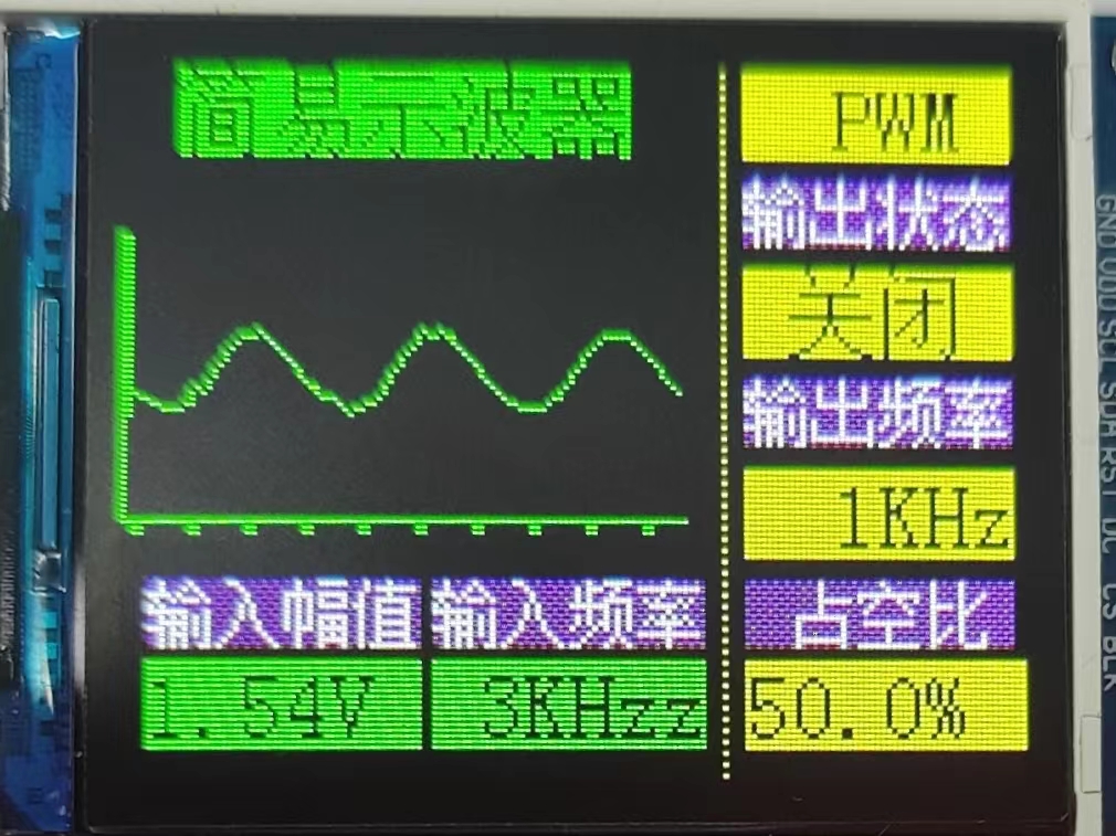

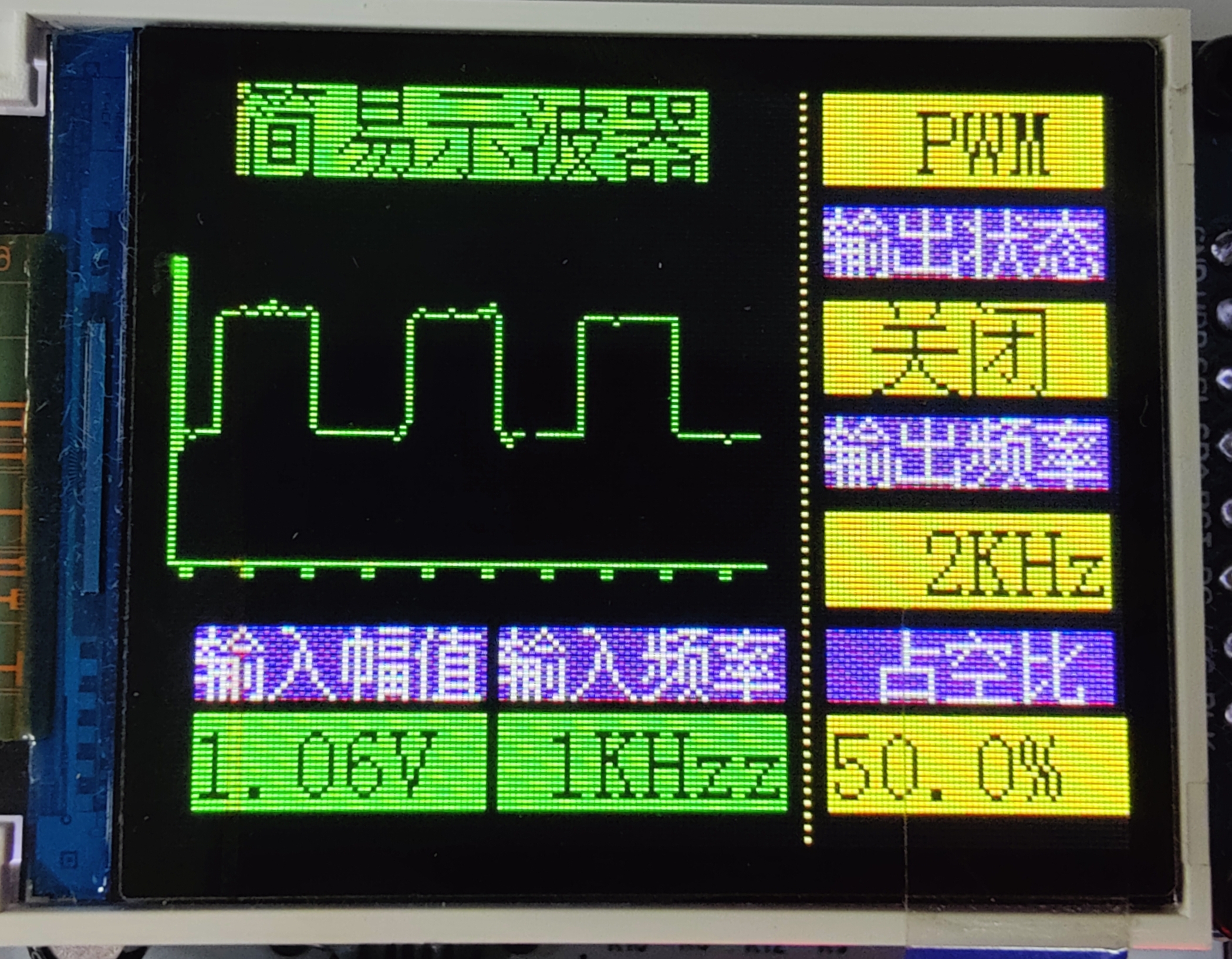

- 支持在1.8寸TFT屏幕上显示波形。
- 可以通过旋钮对波形进行放大和缩小查看。
- 支持暂停波形显示。
- 能够输出1K、2K、4K方波信号,并支持通过按键调整占空比。
- 支持频率测量功能。

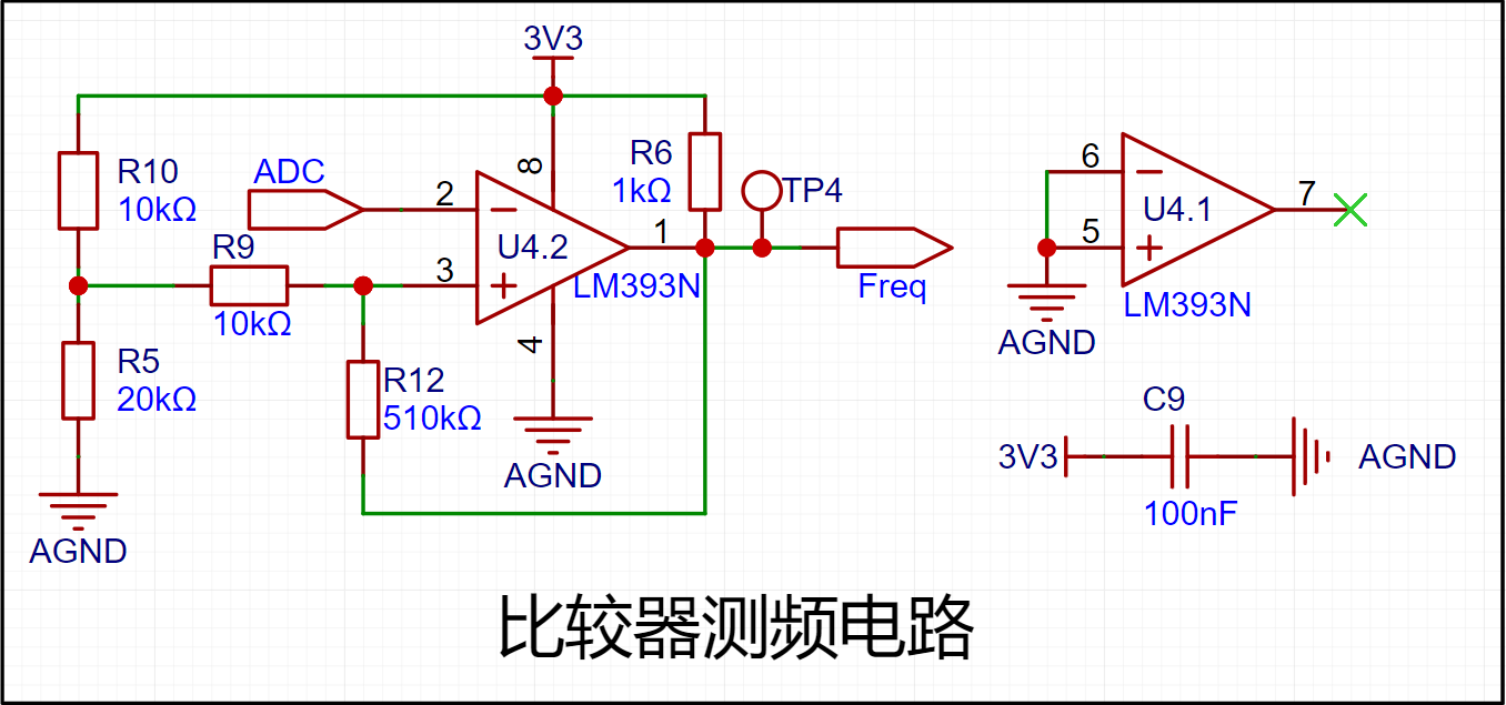

  • 测频电路通过比较器实现对输入信号频率的测量,为后续频率显示提供数据支持。

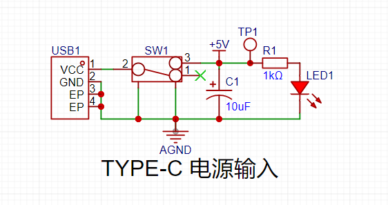

  • 5V输入电路采用了主流的Type-C接口,通过输入滤波电容保证了稳定的电源供应。

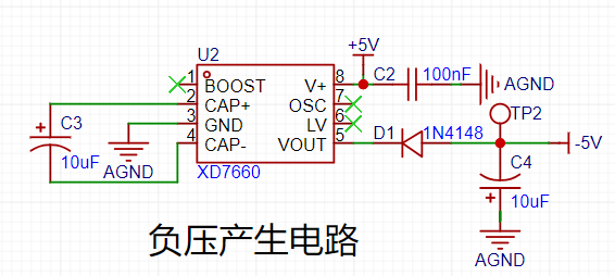

  • 负压产生电路利用了XD7660芯片实现对负电压的产生,为后续运算放大器提供了负电源。

通过演示,展示了示波器在不同频率下的波形显示效果,并展示了输出方波信号和频率测量功能的使用。
