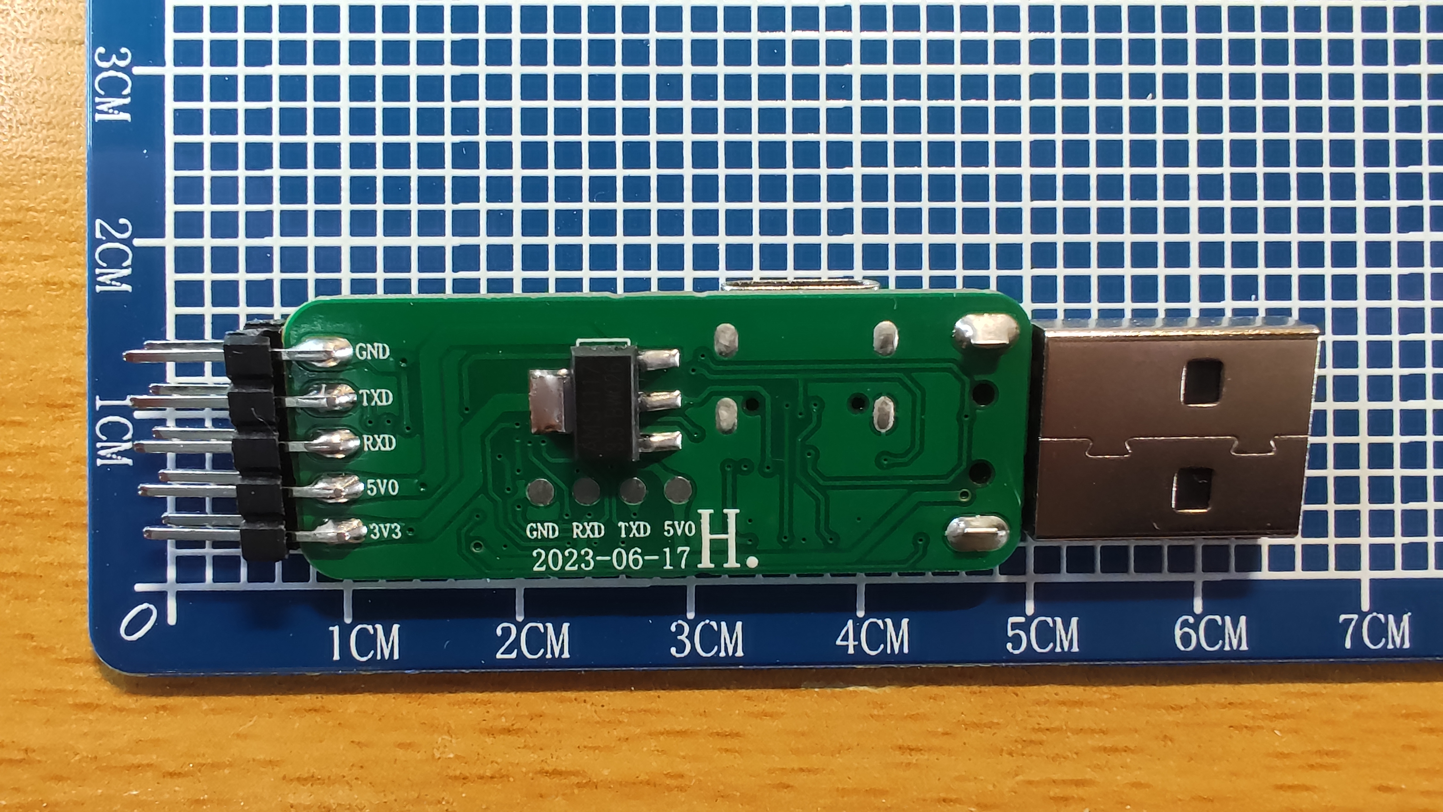

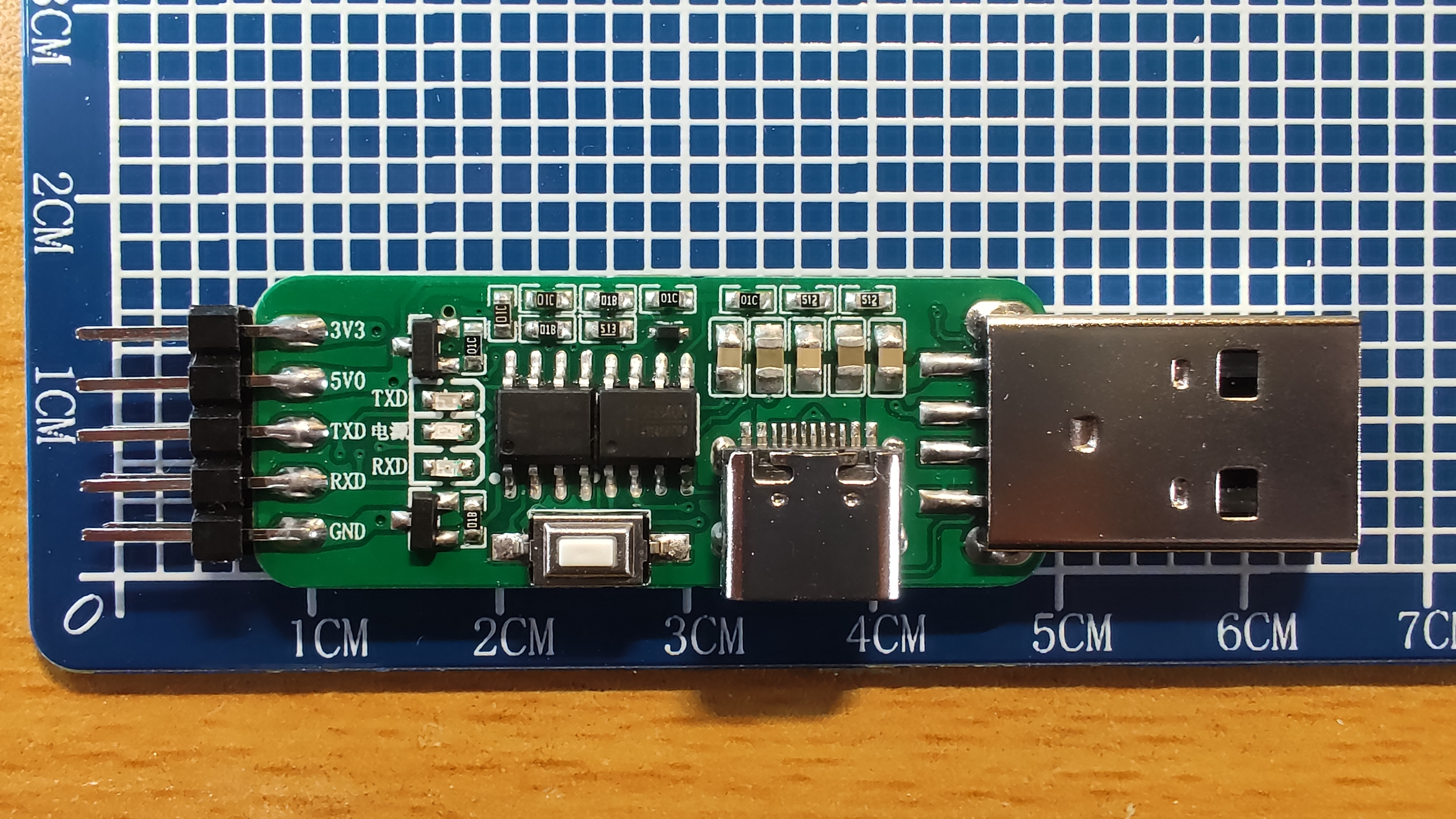

实物图:
功能简介:
  1. 使用CH3400N实现USB转TTL;
  2. 板载TYPE-C母座,支持双C线通讯;另带一个USB公头,使用时只能二选一;
  3. STC单片机下载程序时支持自动冷启,成功率高达99.9%;
  4. 冷启时同时断开正负极,最大程度提高冷启成功率;
  5. 带一个手动冷启按键,手动冷启具有最高优先级,任何情况下都可以手动冷启;
  6. 长按手动冷启按键可设置使能、失能自动冷启;
  7. 板载5V和3.3V两个电压源,5V驱动能力与所连接电源相当,3.3V最高可提供800ma驱动电流;
  8. 电源和TXD、RXD都拥有独立指示灯。

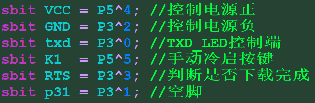

1-1. STC8G1K08A共六个IO,以下是引脚定义,除P3^0外所有引脚均可自定义功能。注意:修改引脚功能定义后,硬件连接也要做出对应的修改,否则不能正常工作!

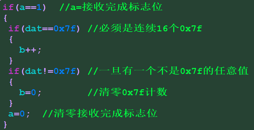

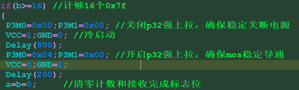

2.判断是否接收完成;接收完成就判断接收到的数据是不是0X7F;如果是0X7F就把计数变量加一。
3.连续接收到16个或大于16个(自定义数量)0X7F;控制MOS管断开800毫秒后重新导通;清空标志位。

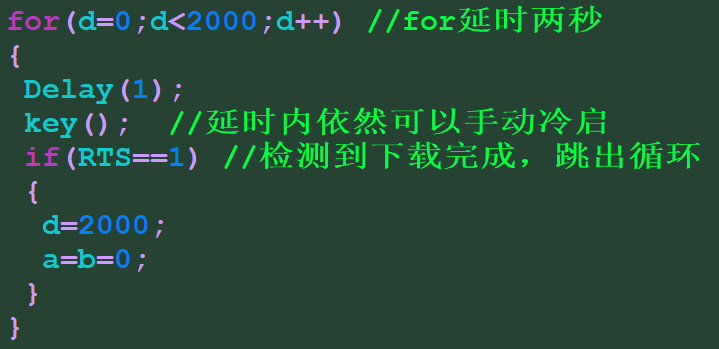

4.冷启完成后延迟一段时间才能开始下次冷启计数;这个功能设计的出发点是避免短时间内频繁的冷启动,可能会诱发各种BUG;RTS是CH340N的一个在RS232、RS485通讯时使用的引脚,其特性是在有数据传输时输出低电平,没有数据传输时输出高电平;这里利用它的特性使下载完成后立即跳出延迟,避免连续下载时需要额外的等待。

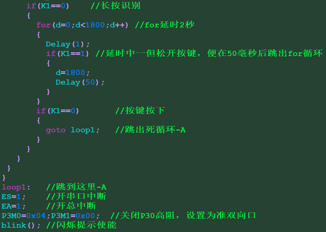

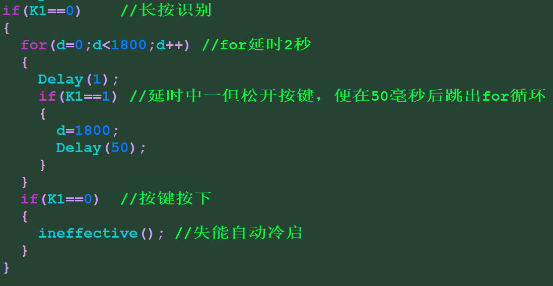

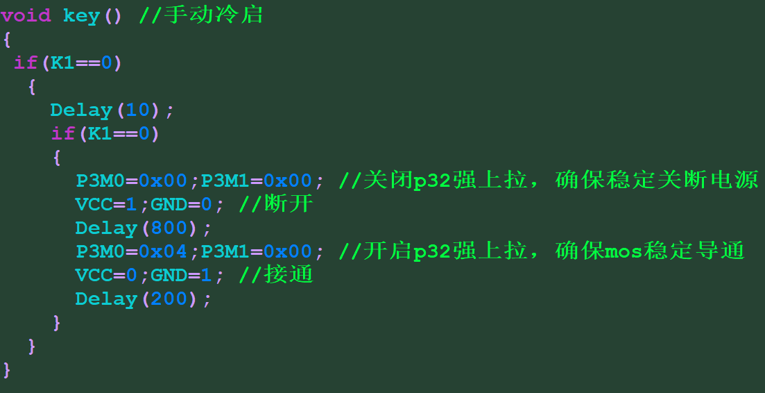

5.手动冷启的实现方式很简单,就是不停的检测按键IO电平,一旦拉低,就冷启一次。
6.按键长按的识别,是通过一系列的判断和循环实现的;长按2秒左右,TXD和电源指示灯会交替快闪5次,提示失能或使能。

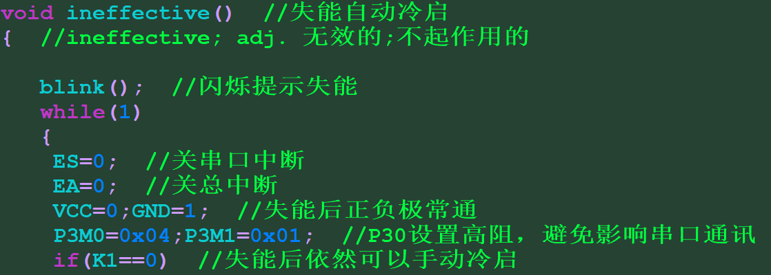

7.失能后MOS管常通,不再受TXD的数据控制,手动冷启依然可以使用。
8.通过长按退出失能函数。
