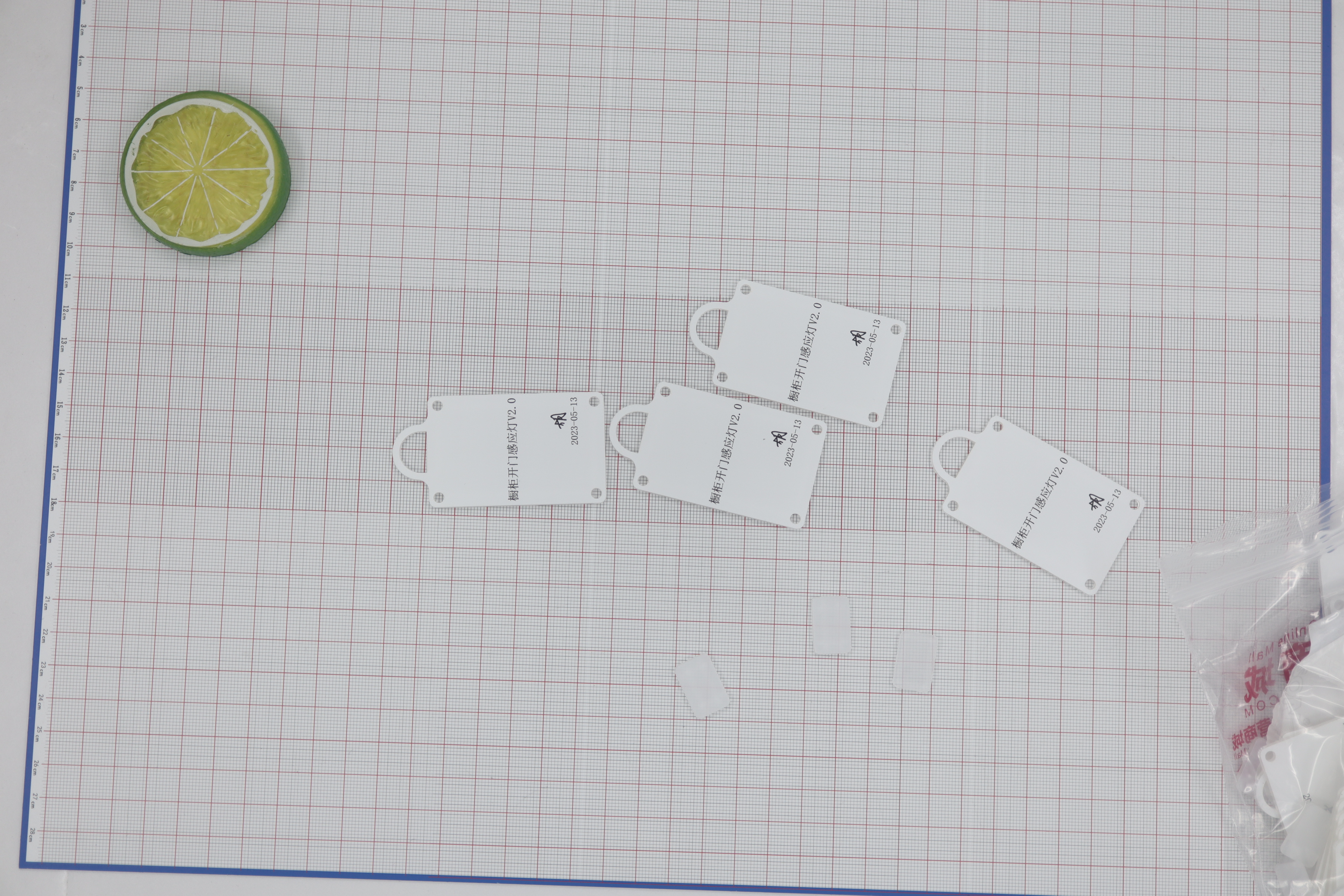

成品图:

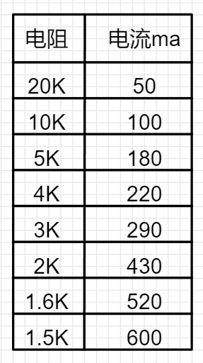

1.芯片部分:
1-1.充电保护芯片型号为TP4059,最高600毫安的可编程充电电流,R4为电流编程电阻,电流关系表如下:

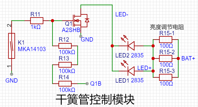

2.模拟电路部分:
2-1.主要的灯珠驱动部分仅使用了一颗N沟道MOS管,原理就是通过栅极的电阻分压,当干簧管由于关门而闭合时,栅极通过R11被拉低,MOS管截止,灯不亮;当开门时,干簧管断开,栅极被R12、R13、R14拉高,MOS管导通,灯亮。R14连接的Q1B为开关中间引脚,开关就是控制Q1B为高还是为低,如果Q1B是低电平,开不开门都不能影响灯珠熄灭的状态。

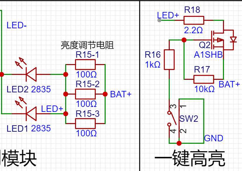

2-2.高亮键的工作原理是,用一个极小的限流电阻R18,并联上三颗较大的固定限流电阻R15-1、R15-2、R15-3,使灯珠满负荷工作。
2-3.当关门时,干簧管闭合,此时R11、R12、R13、R14,直接串联在电源两端,这也是为什么R12、R13、R14取值如此之大,此时的电流是
3.7÷(100000+100000+100000+1000)=0.0000122安,换算一下就是12微安,再加上两枚芯片的待机功耗,整机的待机电流实测仅仅15微安,可以说是极其的低功耗,待机7年仅消耗1000毫安时电量。

1.该开源内含两个版本,请复刻V2.0。V1.0是设计失败品,但由于投入了心力,也不舍得删除,特此保留纪念。
2.V2.0版适配电池型号为803040,使用PH2.0接线端子连接,另有引出接线焊盘,可使用引线连接。
3.关于背板,该开源中有两个材质可选,PCB和亚克力,推荐使用亚克力材质,更轻、尺寸更精准、外观更完美。
4.该开源面板设计内含有该作品的灯珠均光板,就是那个小的半透明方块,不推荐使用,虽然光线柔和了,但照明角度也变小了,放在柜子里有明显的暗角。
