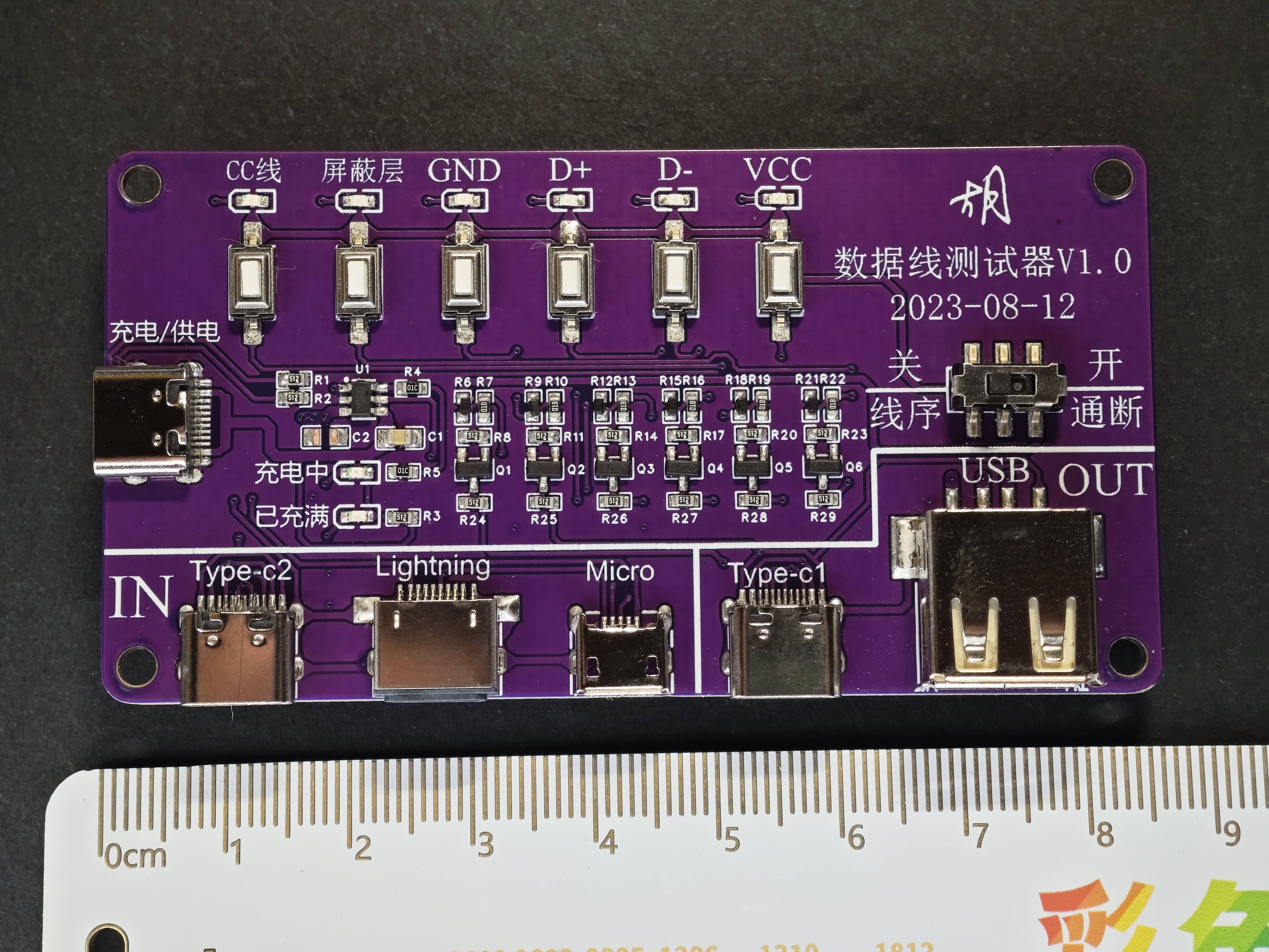

成品图:
功能简介:
      1.数据线断路、短路、线序测量;

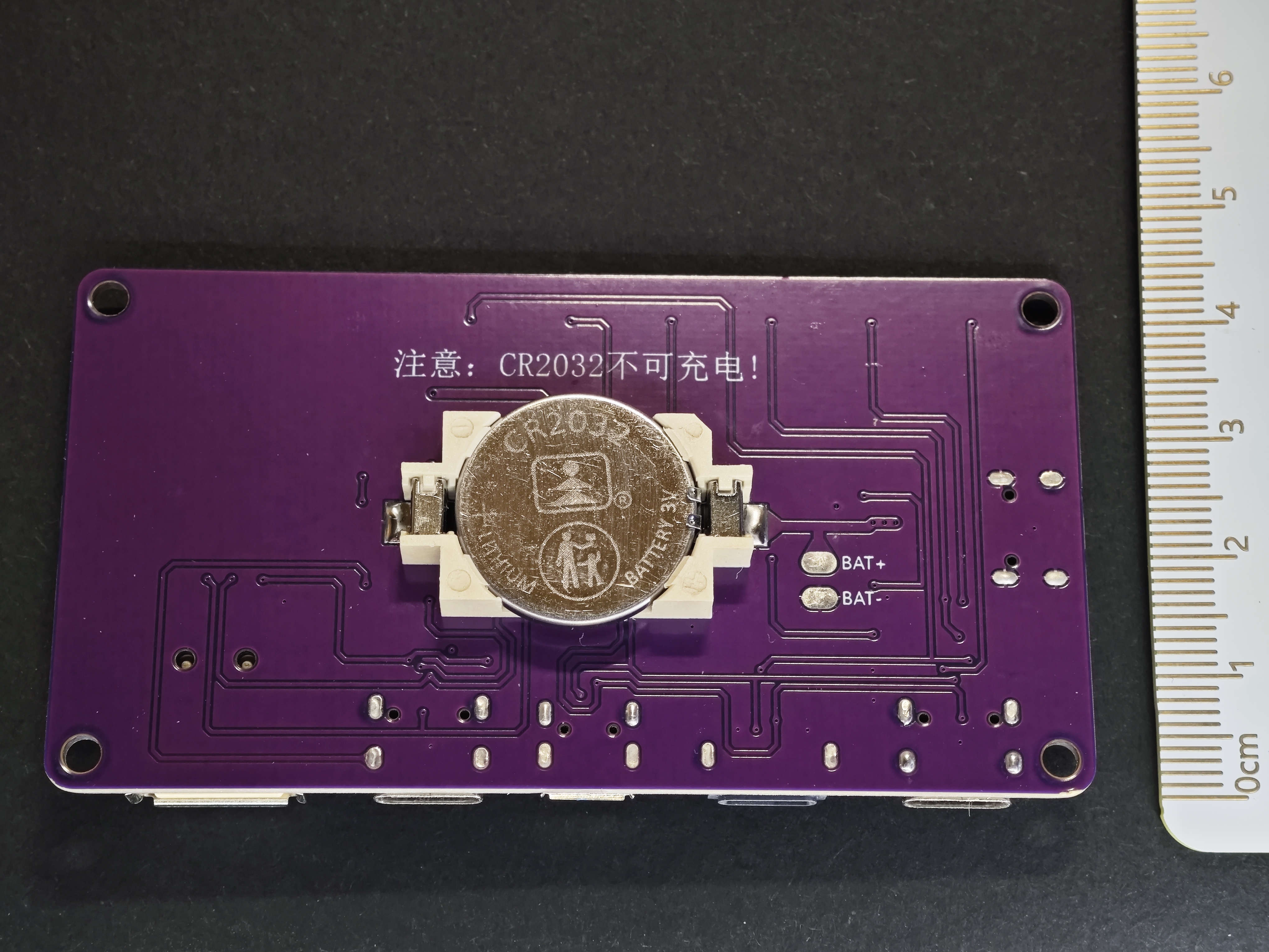

      2.支持 纽扣电池、充电器、充电宝、锂电池 供电,带CC电阻,支持CC线
      3.支持A TO LA TO CA TO MicroC TO CC TO L线材测量;
      4.带锂电池充电保护电路,type-C充电口(兼供电),充满转灯;
      5.支持线材屏蔽层测试。(有屏蔽层的线都质量蛮好)

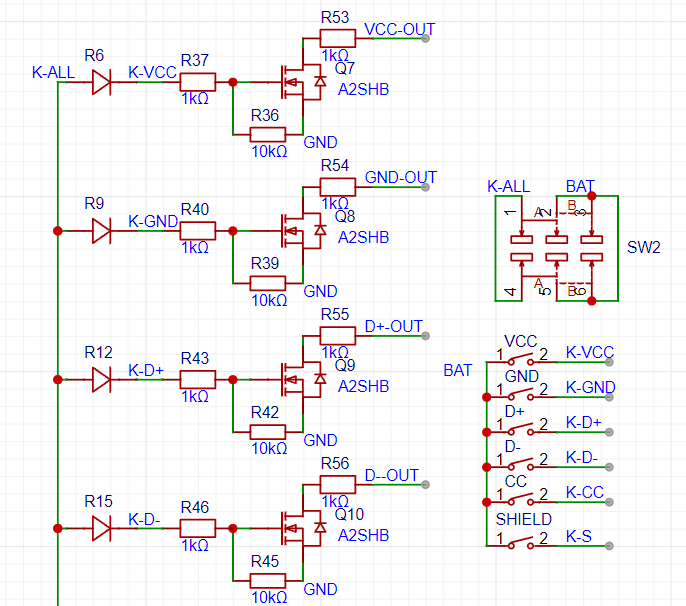

工作原理:
      通断测量原理很简单,就是把输出和输入接口串联到点亮LED的回路中,如果数据线良好导通,LED就会发光。这里主要介绍线序测量的原理;线序测量就是单独给数据线其中一条通路通电,检查该通路是否正常,如果线序错误,则会亮起错误的灯。例如,给VCC通电,但亮起的却是GND的灯,这就说明输出VCC没有正确连接输入VCC,而是被错误的连接到了GND;还有一种情况是给VCC通电,但VCC和GND同时亮起,这说明VCC和GND之间有短路现象。
      1.首先是通断测量,当需要通断测量就打开SW2,使场效应管全部导通,相当于同时按下所有轻触开关,以Q7为例,此时电流通过R6(实物是二极管)和R37使Q7栅极被拉高,Q7导通,“VCC_OUT”就有输出,可以点亮该线路的LED;
      2.线序测量是通过二极管单向导通的特性设计出来的。其工作流程是这样的:同样以Q7为例,当SW2处于关闭状态,栅极被R36拉低,Q7截止,“VCC_OUT”没有输出,LED无法点亮;如需线序测量,需要按下“VCC”按键,此时R6二极管的负极和R37的左端被拉高,Q7栅极通过R37被拉高,Q7导通,“VCC_OUT”有输出,可以点亮该线路的LED;其它线路由于R6二极管的反向截止,电流无法通过,所以只有Q7可以导通,这就是线序测量的基本原理。(以我浅显的见识,还没有见过有人这样使用二极管,也许他们有更好的解决方案,不过这也算是我的原创电路了哈哈哈)
细枝末节&复刻注意事项
      1.请以V1.1版原理图为准,V1.0是失败品,V1.1主要更改是将栅极电阻换成二极管。
      2.该电路不支持测量带芯片的数据线的线序,目前发现小米魔改A TO C快充线不支持线序测量,通断正常测试。
      3.线序测量电路可以无限扩展,也就是说,该电路支持测量USB3.0的线材线序。
