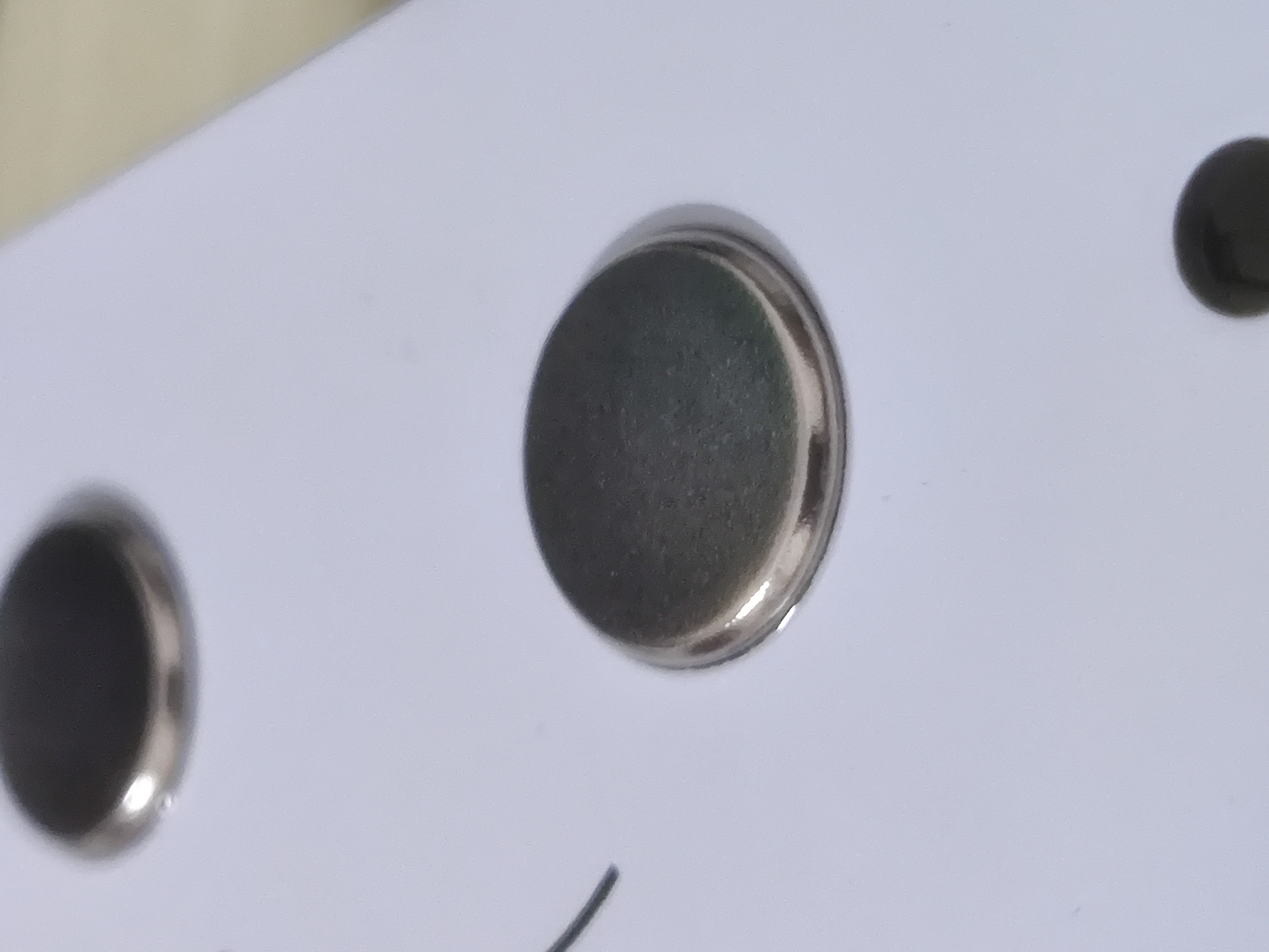

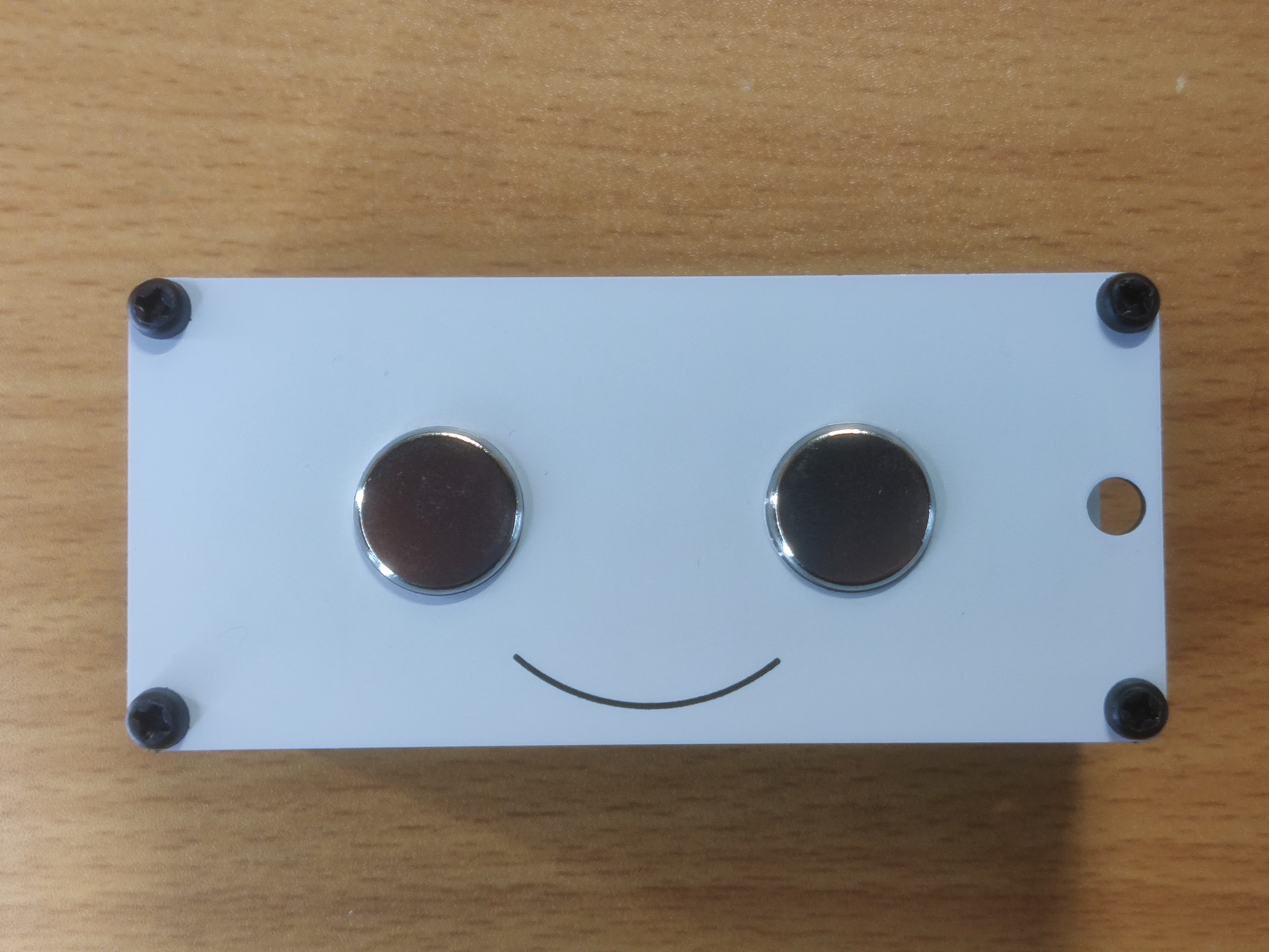

2023年7月4日,补充说明:磁铁尺寸 直径15㎜,厚度5㎜。磁铁通过过盈配合卡在后盖钻孔内,但PCB生产有一定的误差,如果不能紧固的安装则需要使用UV胶加固。用UV胶涂满磁铁一圈,放进PCB晃荡几下,让UV胶均匀铺满PCB钻孔,然后照灯固化。嘎嘎结实,抠都抠不掉。注意:需要两面都照灯。

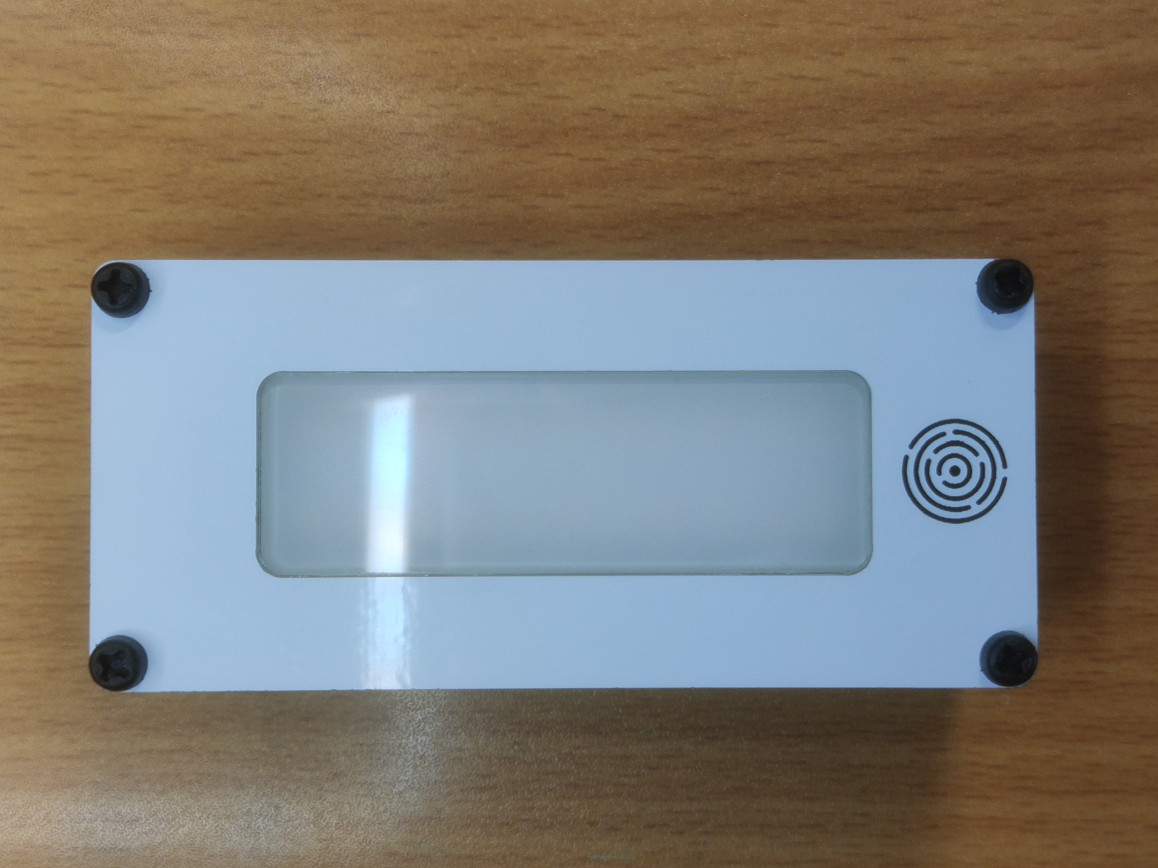

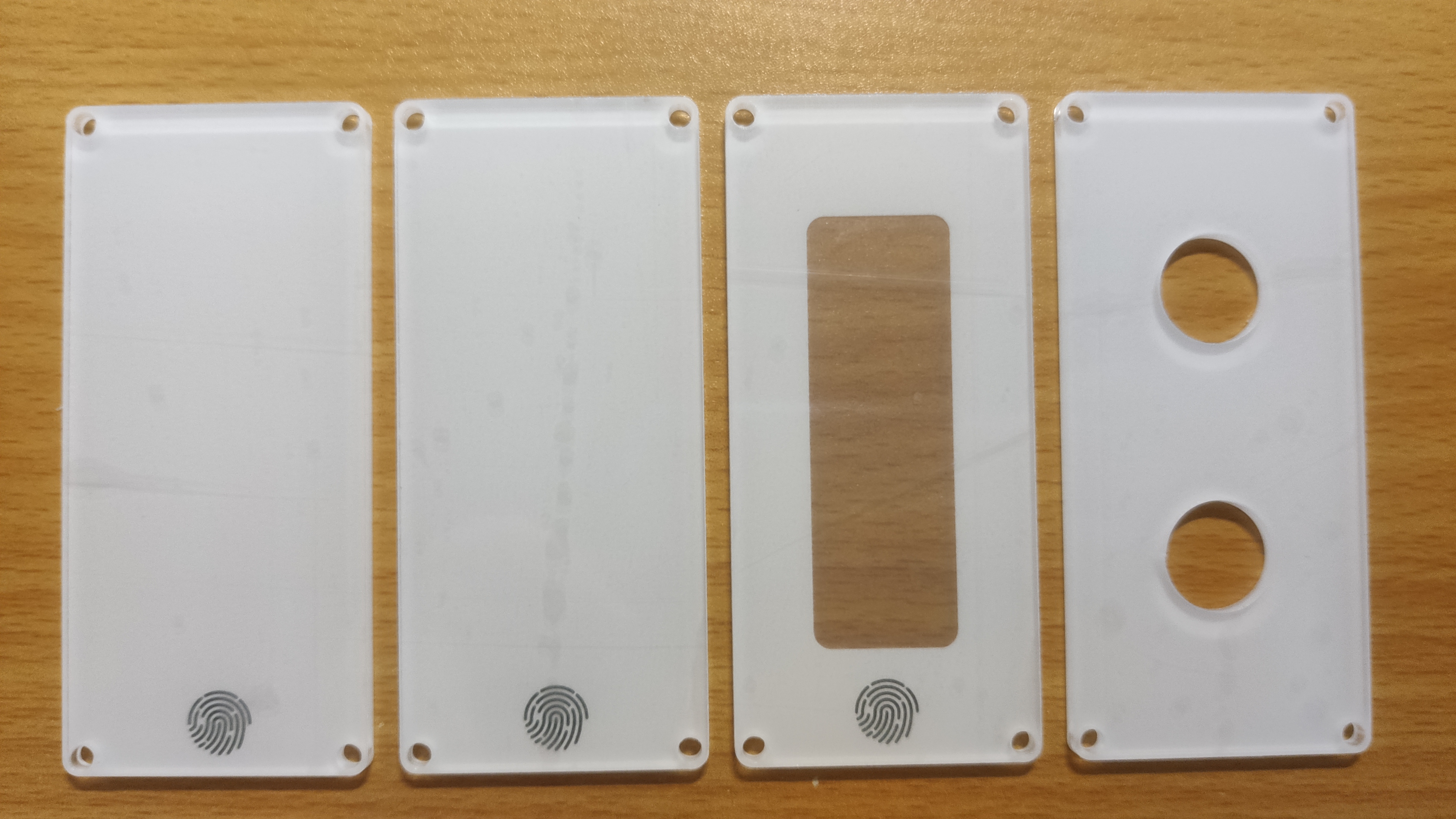

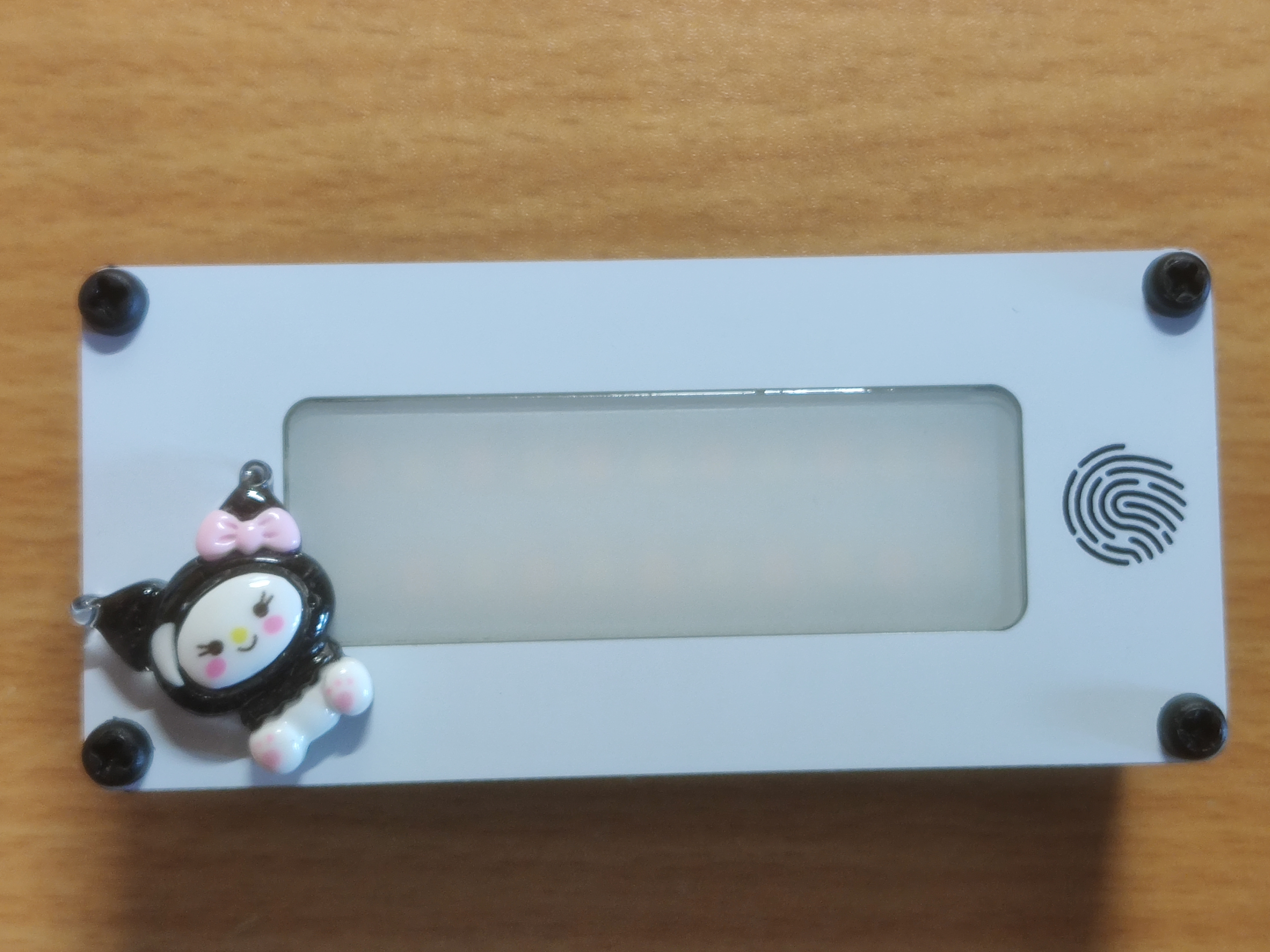

2023年10月19日,发现工程内没有成品图,添加一些成品照;新增面板“双色温调光灯透明灯罩”。

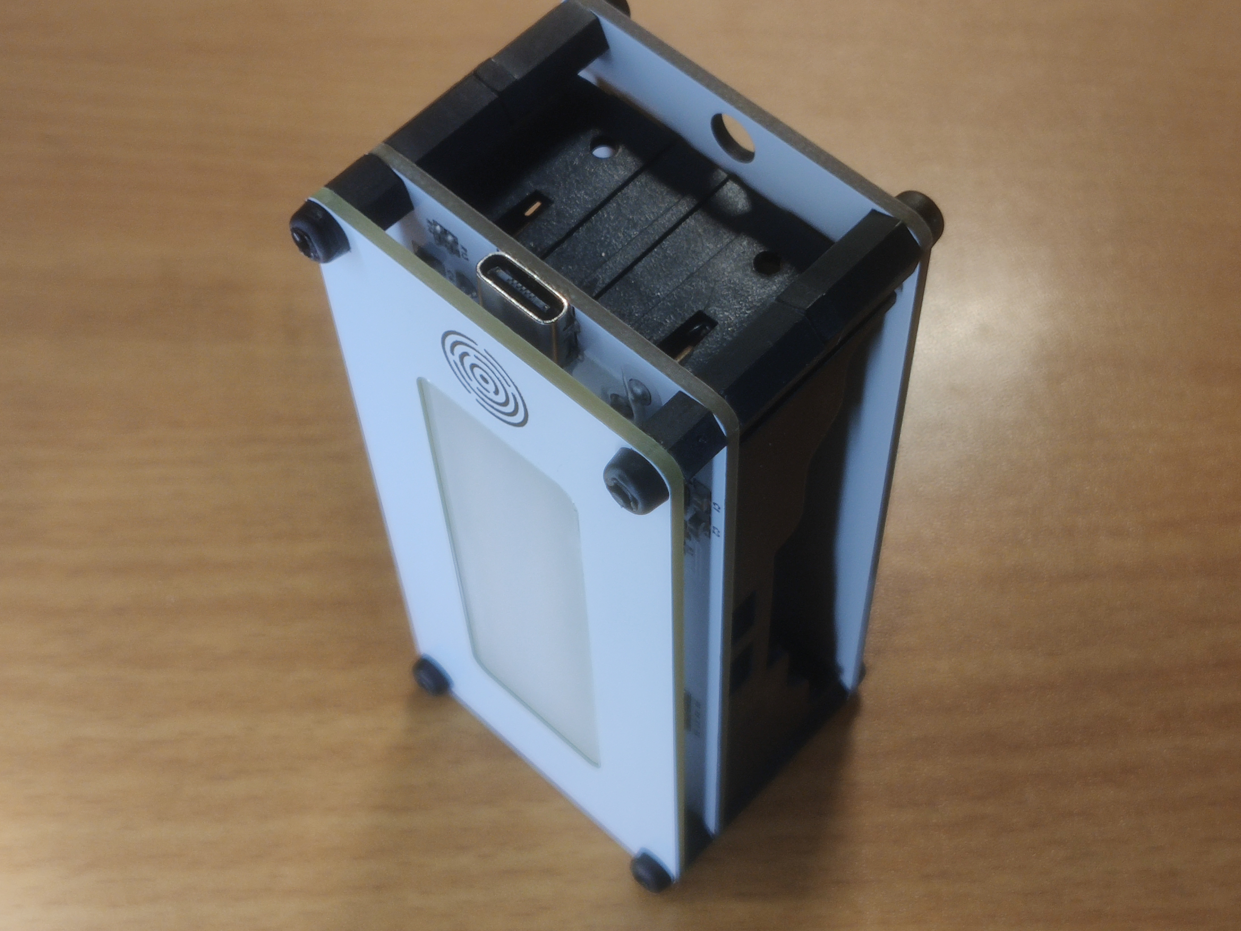

18650两节连体电池盒*1,先买电池盒确定尺寸跟封装是不是一样再下单PCB因为电池盒封装是我自己画的,没有什么标准;
type-C母座16P*1;

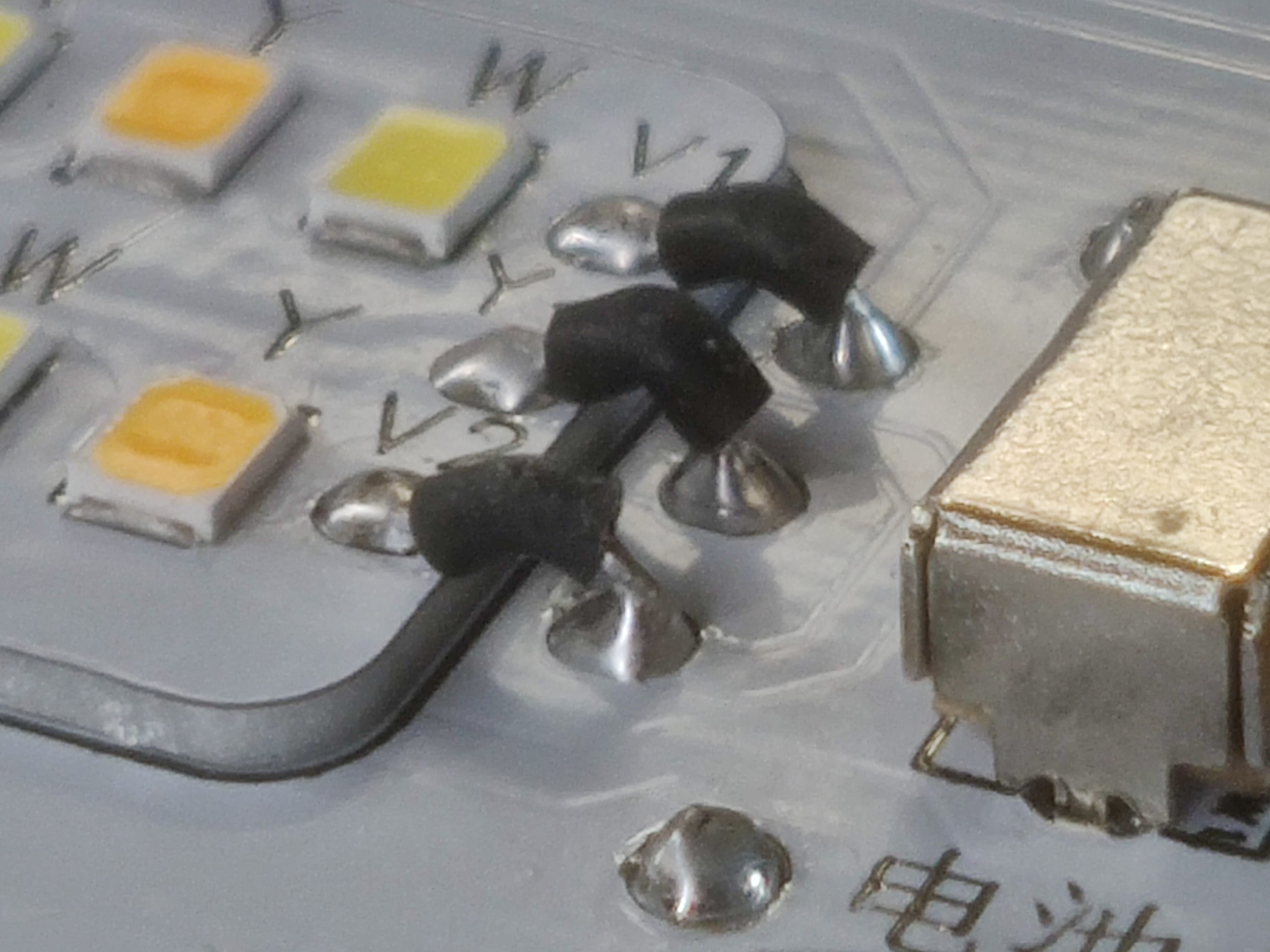

灯板打样要使用铝基板,然后通过导线连接到驱动板;
面板选亚克力底面打印,内含几个对本产品无用的拼版,注意去除;
PCB很多小细节都有我的标记,包括过孔"H.",此项只可更改不可去除,过孔是有用的;
C3只有一个电容位,但是要安装两个电容,可以叠放也可以改板。
