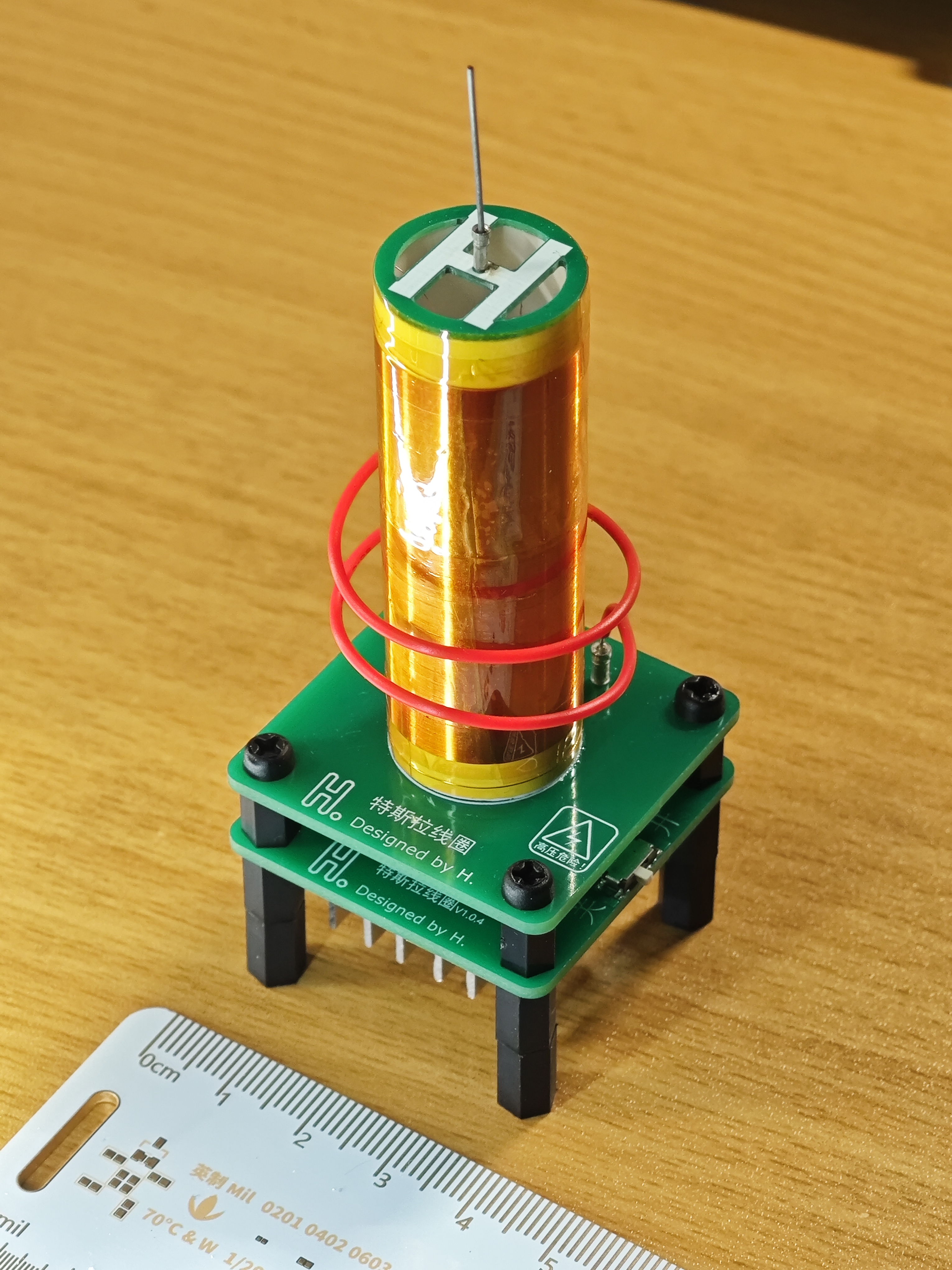

实物图:

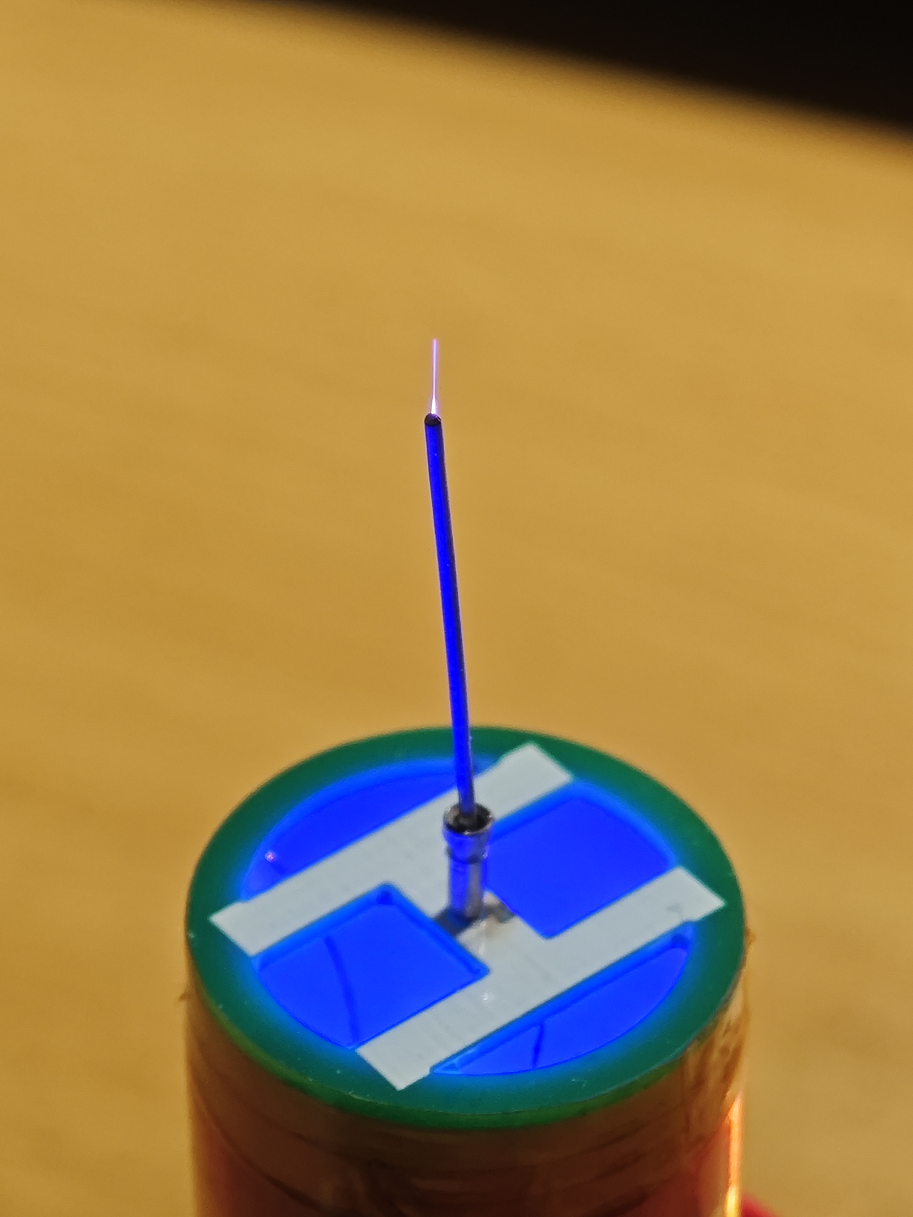

4.喷弧(图片为9V供电,20V供电效果更好,但是很烫,需要水冷,不能长时间运行)

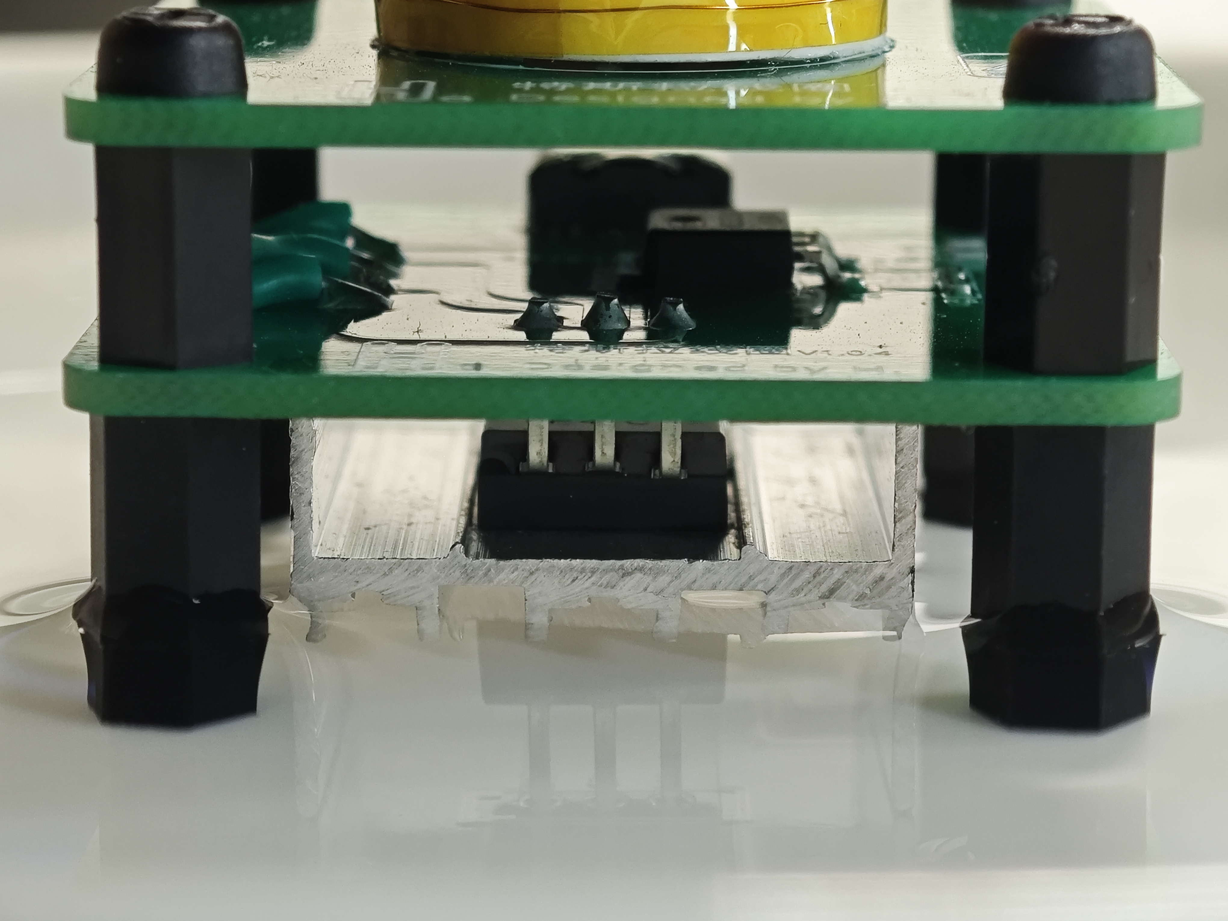

3.产品分为两块板子,叠层安装,两层之间使用导线连接,导线不宜过长,会影响谐振频率,导致效率下降。
4.三极管不按丝印安装,要折九十度,使散热片贴合底板,注意电气防护,接触底板的位置要贴一些高温胶带。
5.板子尺寸和螺丝孔可不是随便定的,刚好能适配标准件4*4厘米的散热风扇,但是风冷效果没有水冷好。
6.记得使用尼龙柱,不要用铜柱和各种金属柱,也会影响谐振频率。
7.初级线圈为两匝。
8.次级线圈直径2厘米,匝数300,不过我也没数,是套件里写的。
9.次级线圈固定需要用胶水,建议用B7000这种有一定柔度的胶水。
10.次级顶盖是为了好看,要不要都能正常工作。
