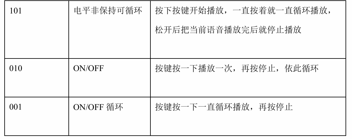

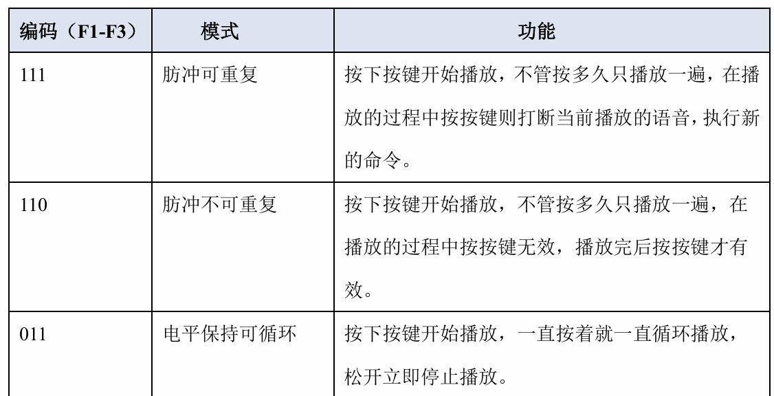

      主控芯片采用CHR05,操作极其简单,只有两个按键,一个录音一个播放,录放模式都可以通过拨码开关更改。
      需要注意,这家芯片0表示连接VCC,1表示连接GND。

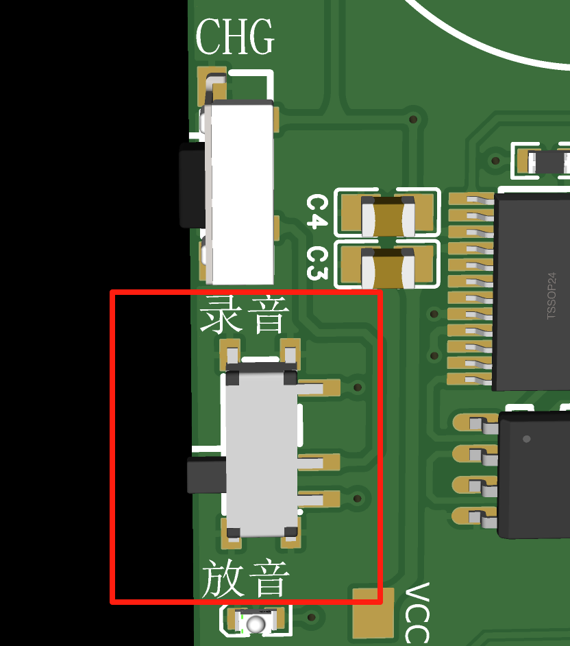

      设计有一个录音保护开关,当开关拨动到“放音”状态时 ,两个按键都被设置成播放键,不会因为误触覆盖掉之前的录音。
