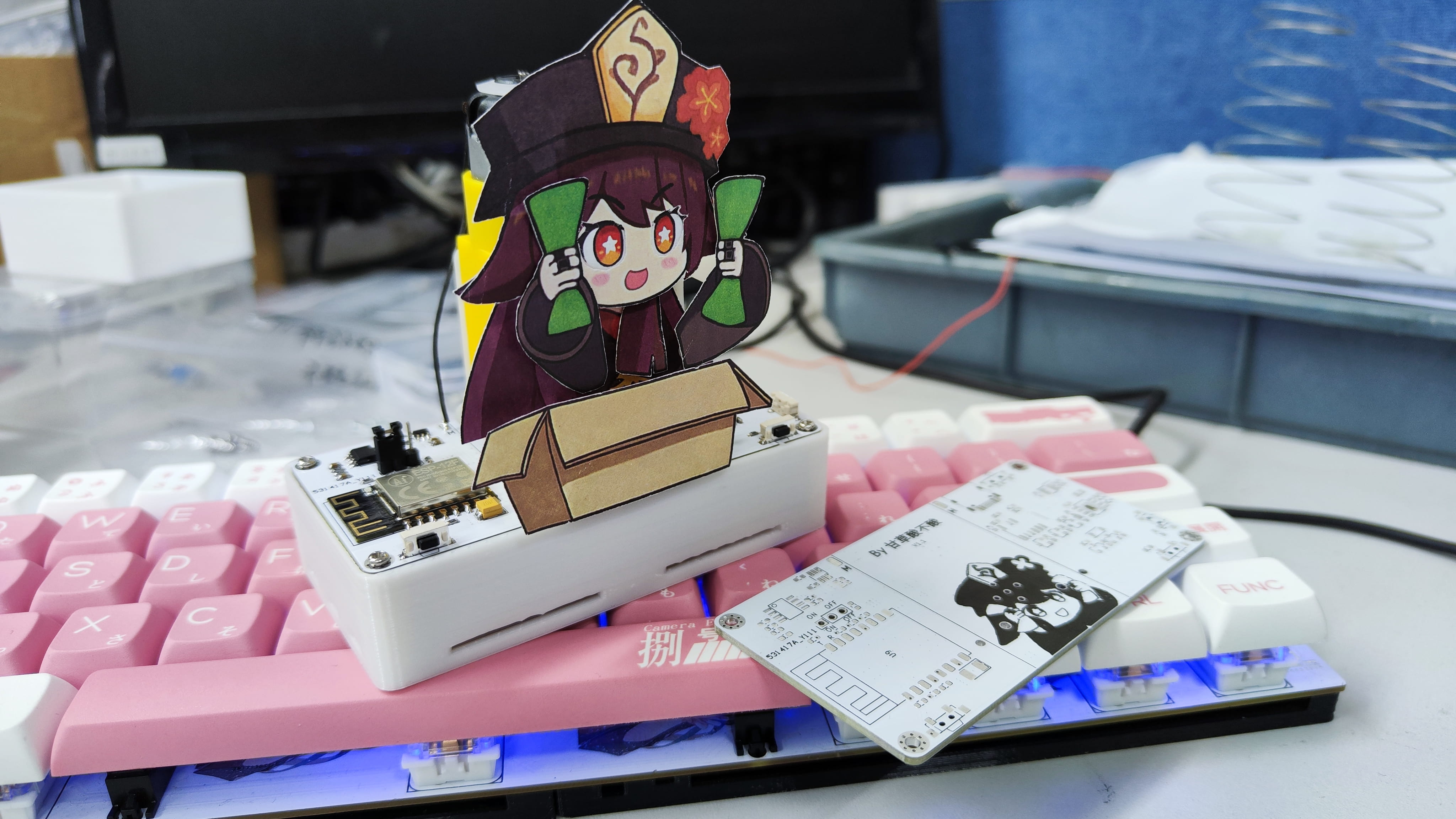

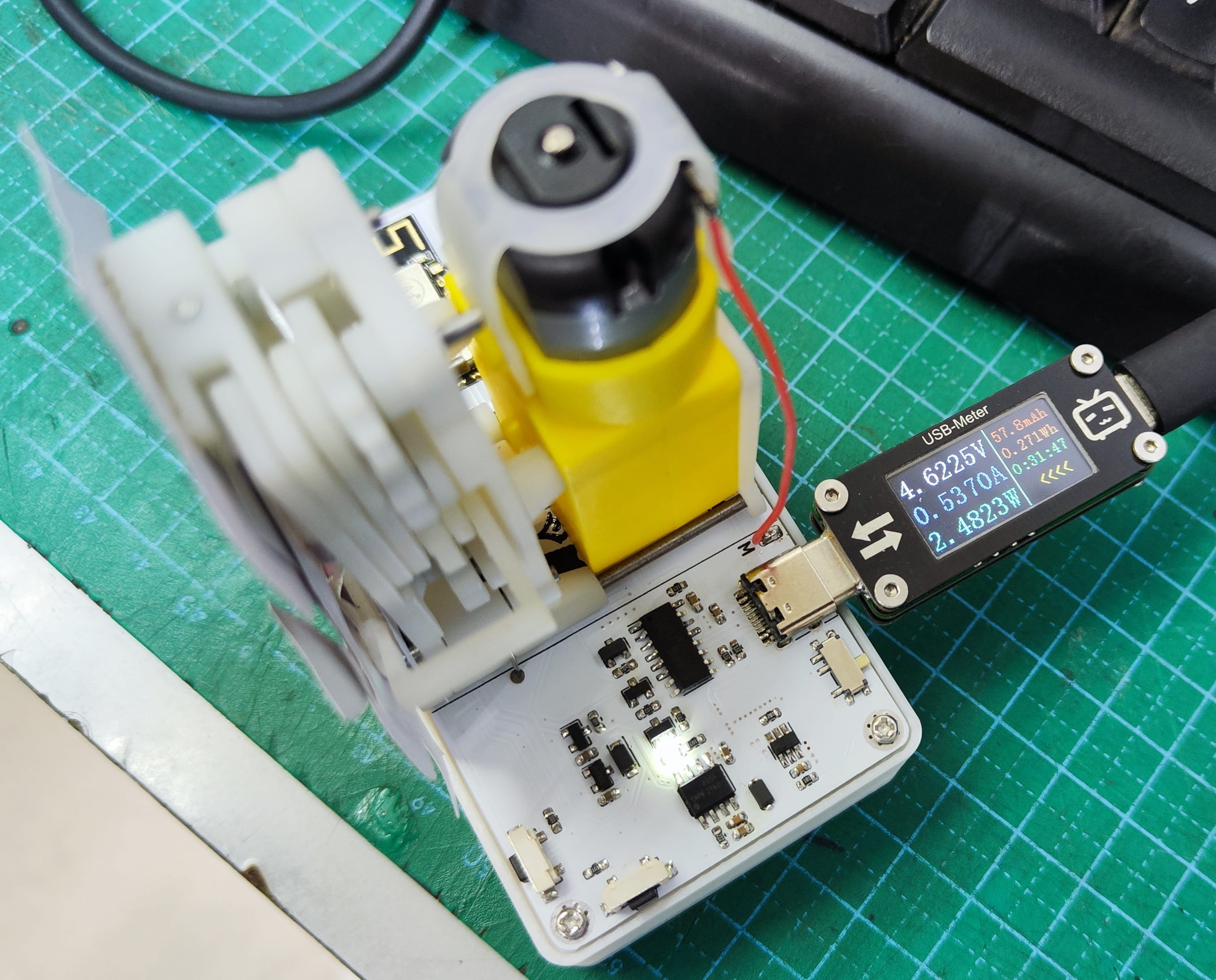

使用esp8266播放音乐、控制电机和控制RGB2812,带电池保护
简介:使用esp8266播放音乐、控制电机和控制RGB2812,带电池保护开源协议

使用到的芯片&物料
- ESP8266-12F ¥10.52
- 功放芯片-FM8002A ¥0.47458
- 电机驱动芯片-FM116C ¥0.9823
- 锂电池保护芯片-DW06D ¥0.653665
- 充电芯片-TP4056 ¥0.7449
- LDO芯片- ME6210A33M3G ¥0.500643
- 串口下载芯片-CH340C ¥2.66(自己有下载器可不要,后期可网页OTA升级固件)
- 18650贴片电池座 ¥3.9
- 1510椭圆形扬声器 ¥0.94
- M2X6自攻螺丝 X4 ¥2.75-100颗
- 铁丝
- 两条长60-65mm电线
注意事项
- 焊接音乐使能排针不要超过电路板平面长出的剪掉,不然会顶到电池
- 模型使用铁丝固定在板子上(预有相应的开孔),铁丝可以从废弃的一次性口罩里面拆出来(相信大家都有口罩了)
- 程序稍后完善再上传
- 打板尽量使用我附件提供的,PCB是KICAD导入的我也不知道有没有问题
