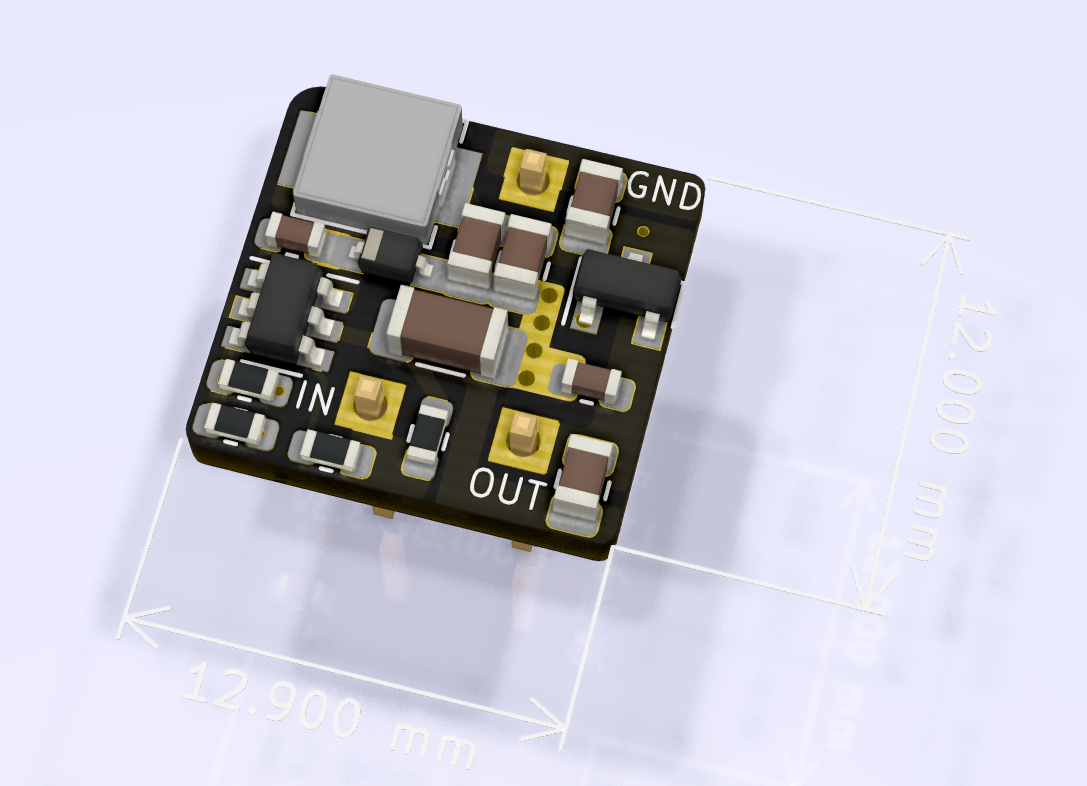

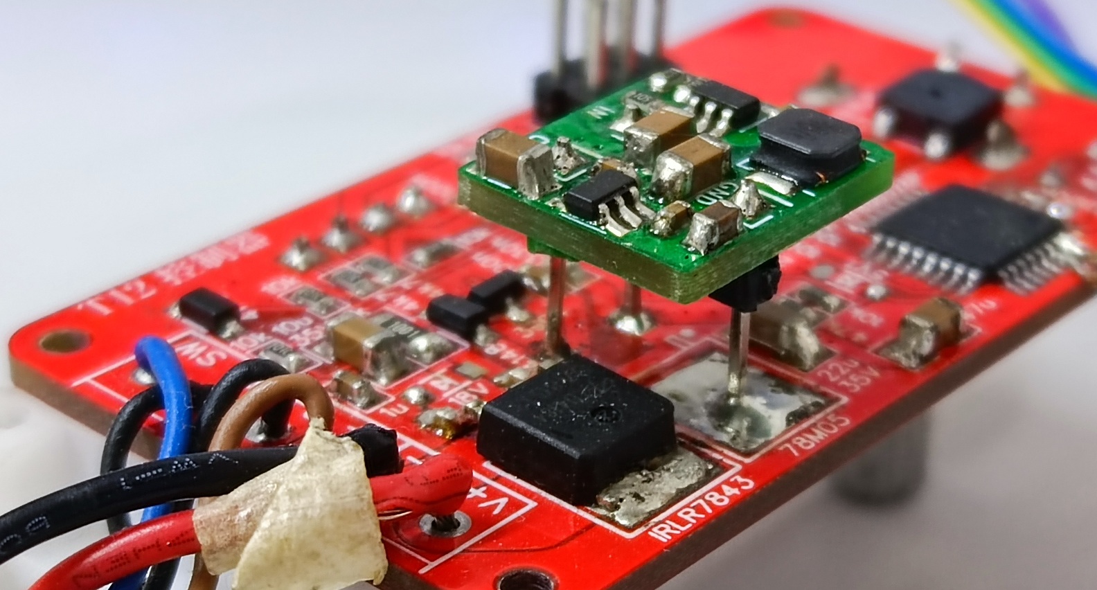

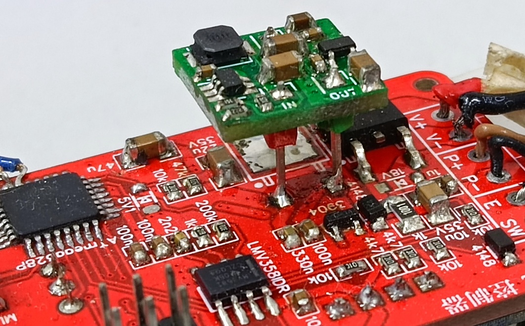

替代78M05,使用DCDC+LDO二级降压,同时拥有高效率、低热量、低纹波的优点 兼容TO-252-2脚位
简介:替代78M05,使用DCDC+LDO二级降压,同时拥有高效率、低热量、低纹波的优点 兼容TO-252-2脚位
创建时间:2021-09-16 11:47:32更新时间:2021-10-29 13:54:24

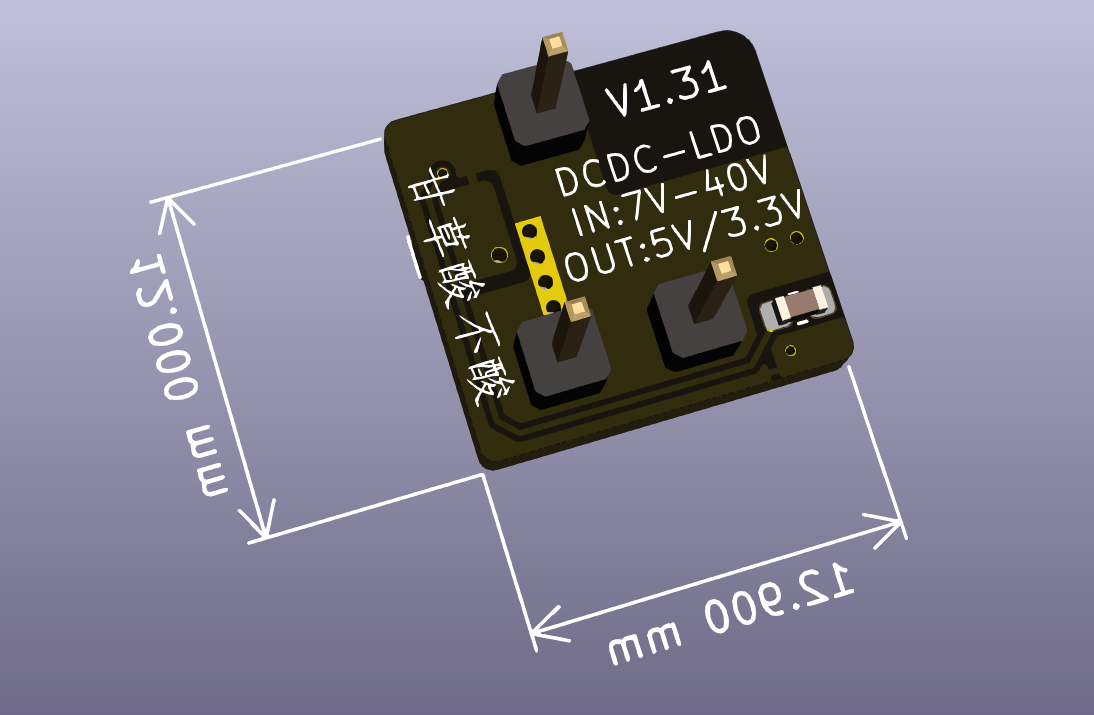

  • 使用DCDC+LDO二级降压,同时拥有高效率、低热量、低纹波的优点
  • 输出电流500ma
  • 兼容TO-252-2脚位
  • 实物图片为V1.2版本,最新版即现在的V1.3将在近期打板测试
  • V1.3:DCDC更换为ME3116AM6G,LDO更换为ME6210A50M3G
  • V1.31:加入前馈电容,DCDC输出电容加大,再次优化布线
V1.3打板测试了一下,5.0V效率在0.6-0.7之间,3.3V效率在0.5-0.6之间
V1.31重新打板测试
KICAD导入,未整理,谨慎使用,如需打板请使用我提供的打板文件
