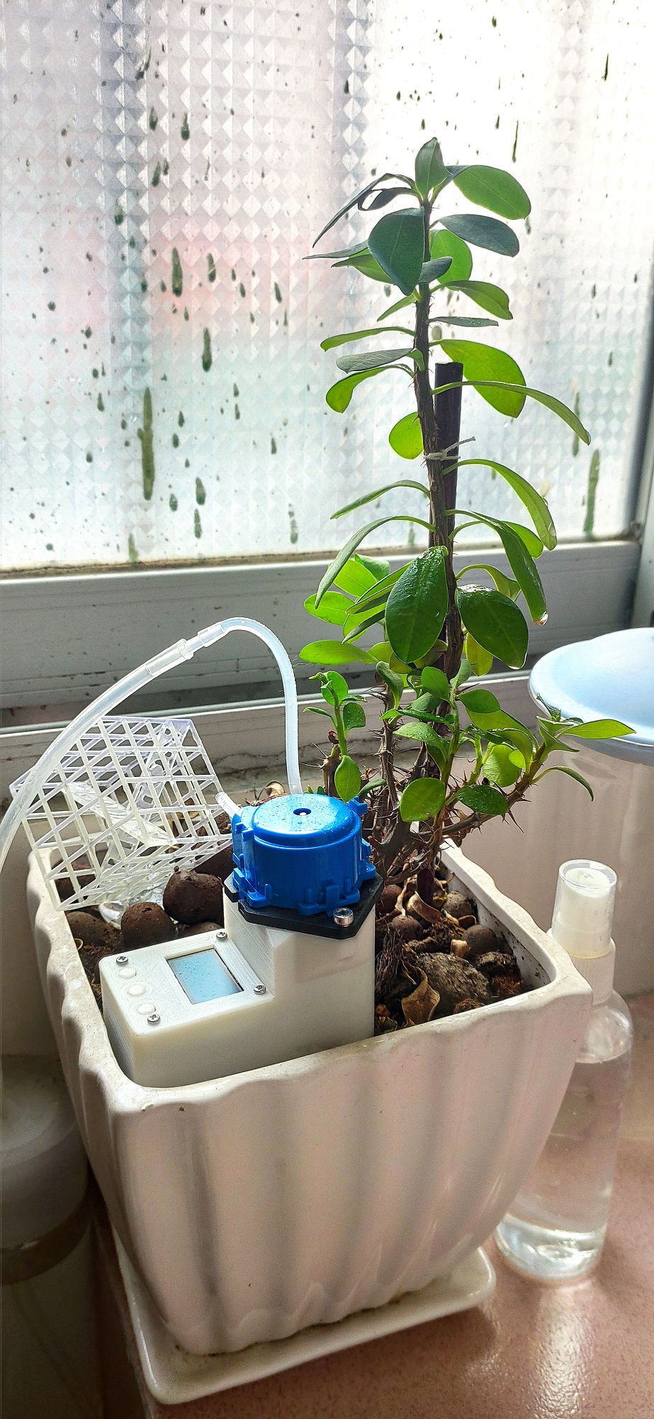

电容式检测土壤湿度,蠕动泵抽水,没有一堆飞线的烦恼,美观又整洁,只需一条供水线即可
简介:电容式检测土壤湿度,蠕动泵抽水,没有一堆飞线的烦恼,美观又整洁,只需一条供水线即可

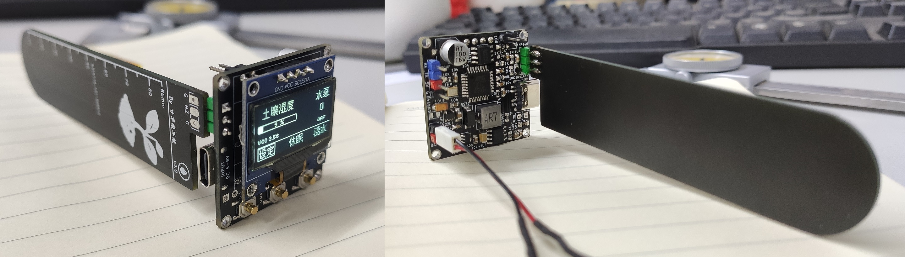

基于Arduino IDE开发,使用Atmega328p-AU芯片
* 本人之前使用kicad绘制,因最新版kicad无法导入文件,暂只提供原理图(lccad-pcb太难画了2333),源码、打板文件和3D打印外壳可码云下载。

* 根据自己设定的土壤湿度阈值进行浇水,而不是简单定时浇水,避免不必要的浇水。
* 无浇水任务时自动进入休眠以节省电量,休眠电流0.6ma,满足数周充一次电(小型花盆),配合太阳能充电器可实现长期无人监管。
* MX612E电机驱动芯片,支持pwm调节水泵速度,带过热断电保护。
* 主控PCB+电容式土壤湿度检测PCB的组合结构,主控集成土湿驱动电路,传感器可飞线,也可将从侧面焊接到主控板上,实现更高的集成度。

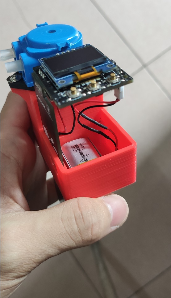

* 使用低放电倍率的电池可能会导致水泵启动时触发电池保护板的过流保护而断电,打开水泵平滑启动功能可改善这一现象,原因是有些水泵的启动电流太高导致触发保护,平滑启动可降低水泵的启动电流。
* 使用6V蠕动泵(NKP-DC-S10B),管径越大出水量越多,建议5mm的外径,3mm内径的硅胶管
* 出水口不能离土壤湿度传感器太远,太远湿度传递慢会导致花盆满水溢出
浇水速度不能太快,调节PWM MAX即可调节浇水速度,太快会导致只有传感器附近的土是湿的
* 追求完美的浇水效果的话,需要将土壤湿度传感器水平埋在花盆底部,做好传感器的防水措施就行
* 使用4个M2x12螺丝固定面壳,,2个M3x8螺丝固定水泵
电池尺寸长20宽30厚9mm(902030 ),500mah

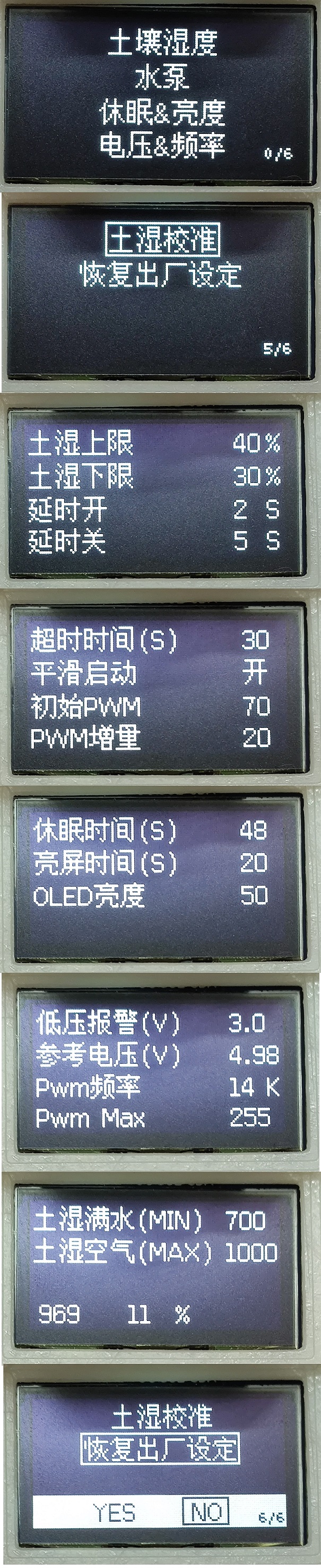

菜单设置说明
* 土壤湿度菜单:设置浇水的上限和下限,启动浇水的延迟时间,停止浇水的延迟时间。
* 水泵菜单:设置水泵超时时间(湿度增长率小于4%且持续设定的时间则自动停机休眠),设置水泵是否需要平滑启动,平滑启动的初始PWM值和PWM增量值。
* 休眠&亮度菜单:设置休眠时间、亮屏时间、OLED亮度。
* 电压&频率菜单:设置电池低压报警值、参考电压值、PWM频率、PWM最大值。
* 土湿校准菜单:设置校准土壤湿度的范围,建议暴露在空气中校准为10%,浸泡在水中为95%。
* 恢复出厂设置:重置所有参数。
硬件配置
* 使用500mah,3.7V锂电池供电,休眠耗电0.6ma
* 外接OLED II2模块
* 带充电、升压、LDO电路
* 带电机驱动电路
* 带电容式土壤湿度传感器驱动电路
