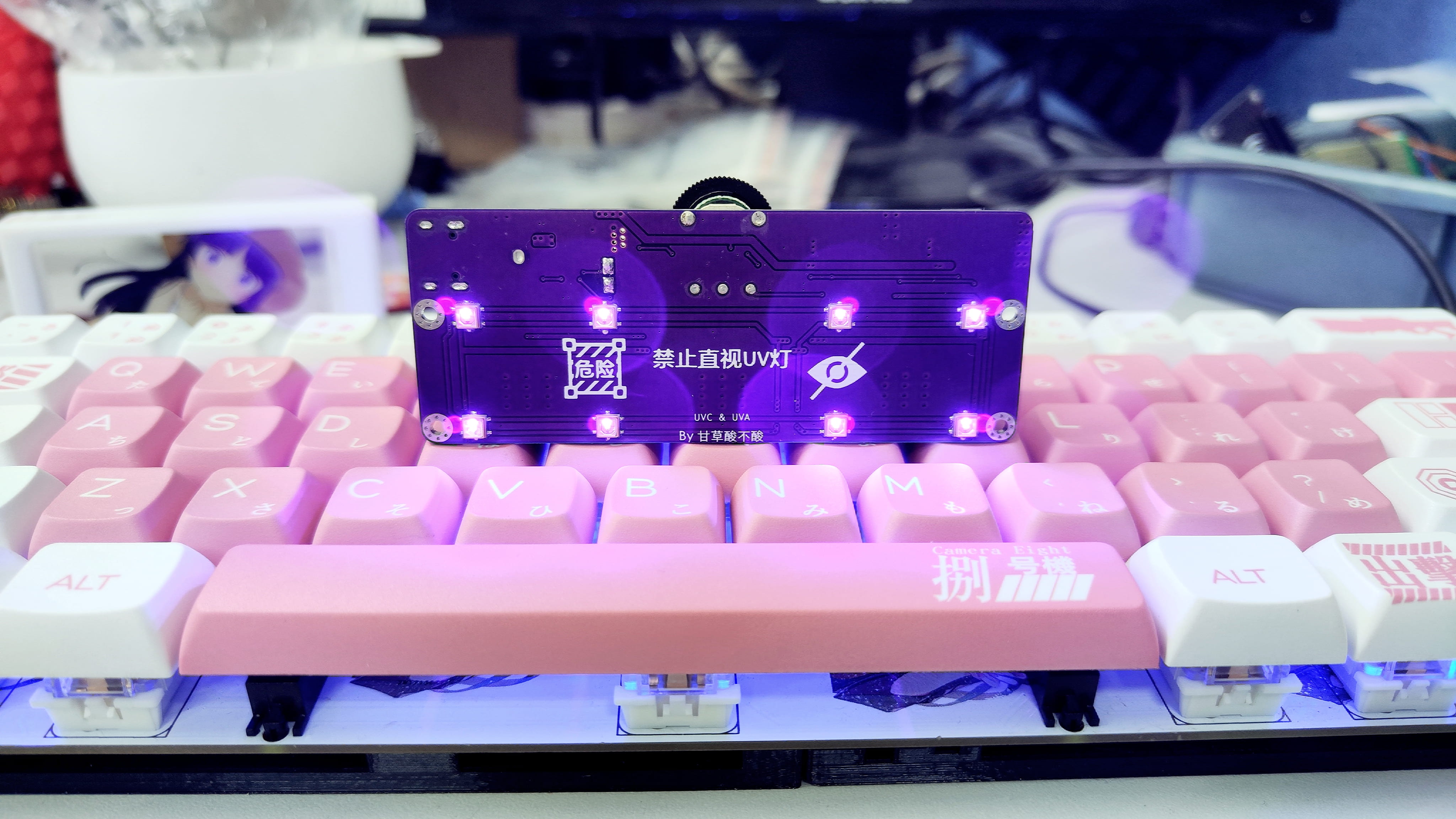

双波段UV灯恒流调光电路,板载18650电池座,集成充放电过流保护,4056充电,极其先进的TYPEC接口,3D打印外壳

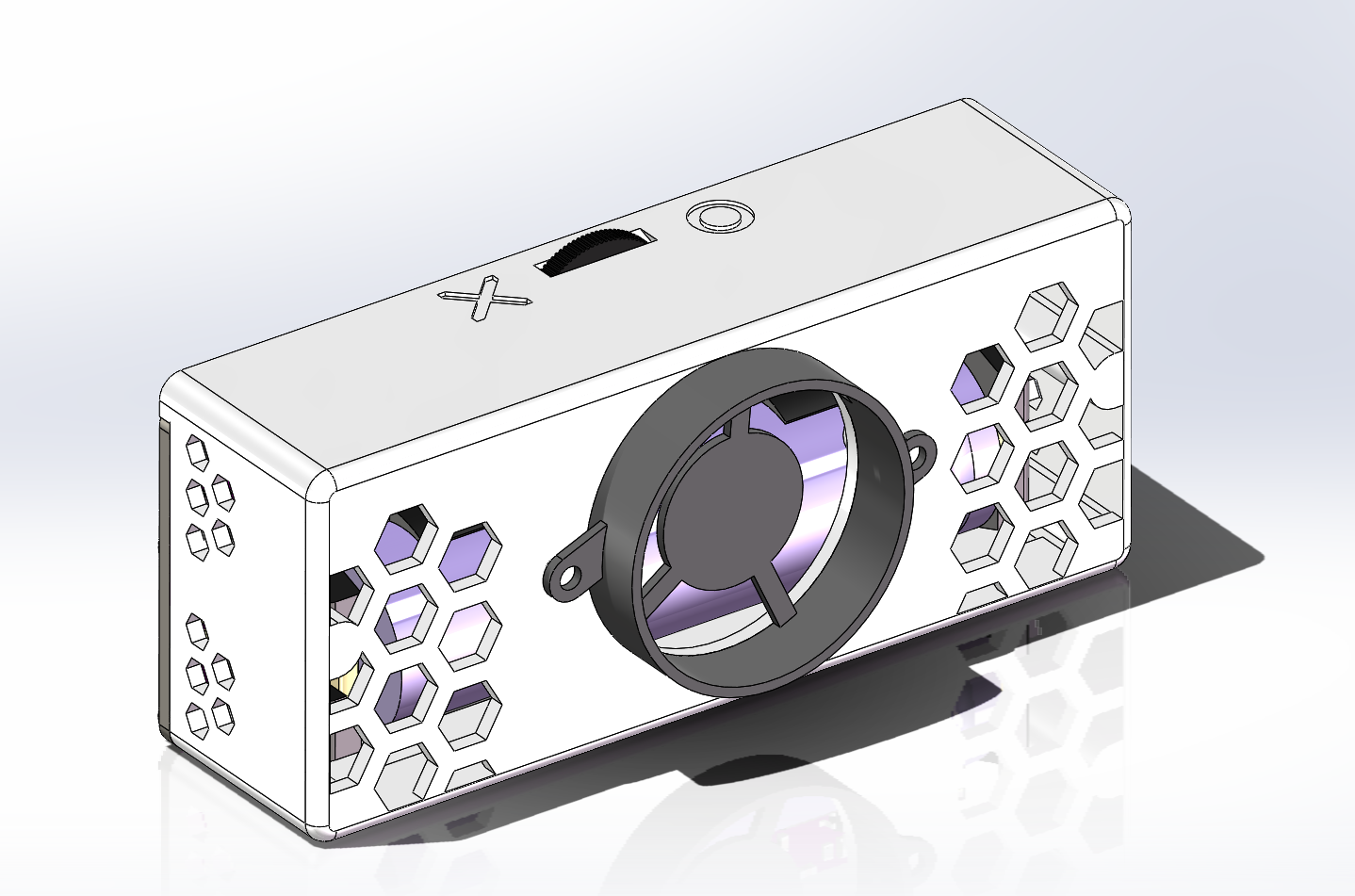

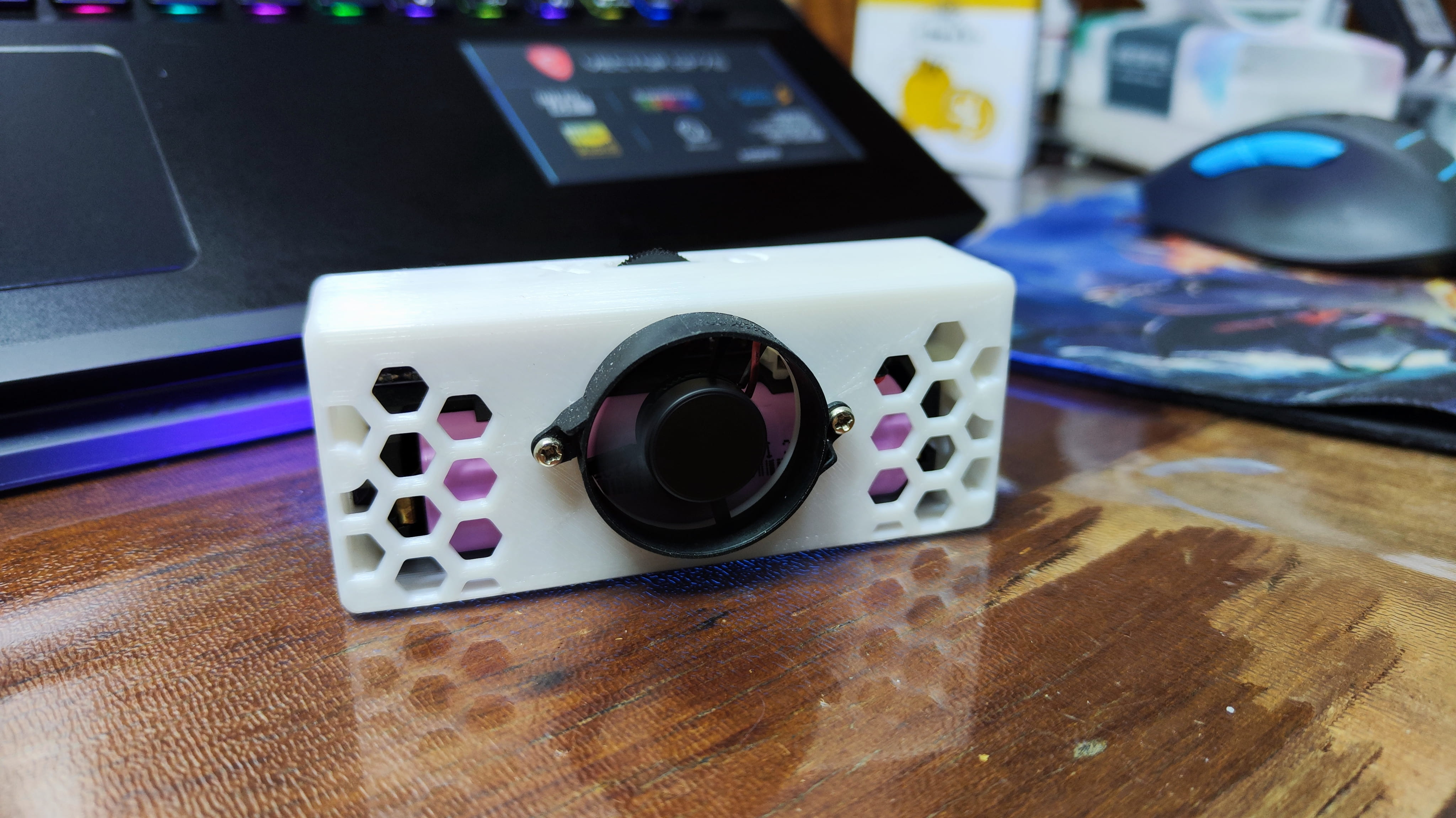

  • 3D打印外壳制作中
  • 灯珠成本巨贵,我是白嫖的灯珠不花钱嚯嚯嚯
  • 不想用UV LED的可以更换成其他普通灯当照明用,修改一下恒流电路的电流采样电阻即可。
  • 外壳无需添加支撑

硬件说明

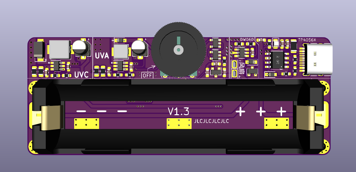

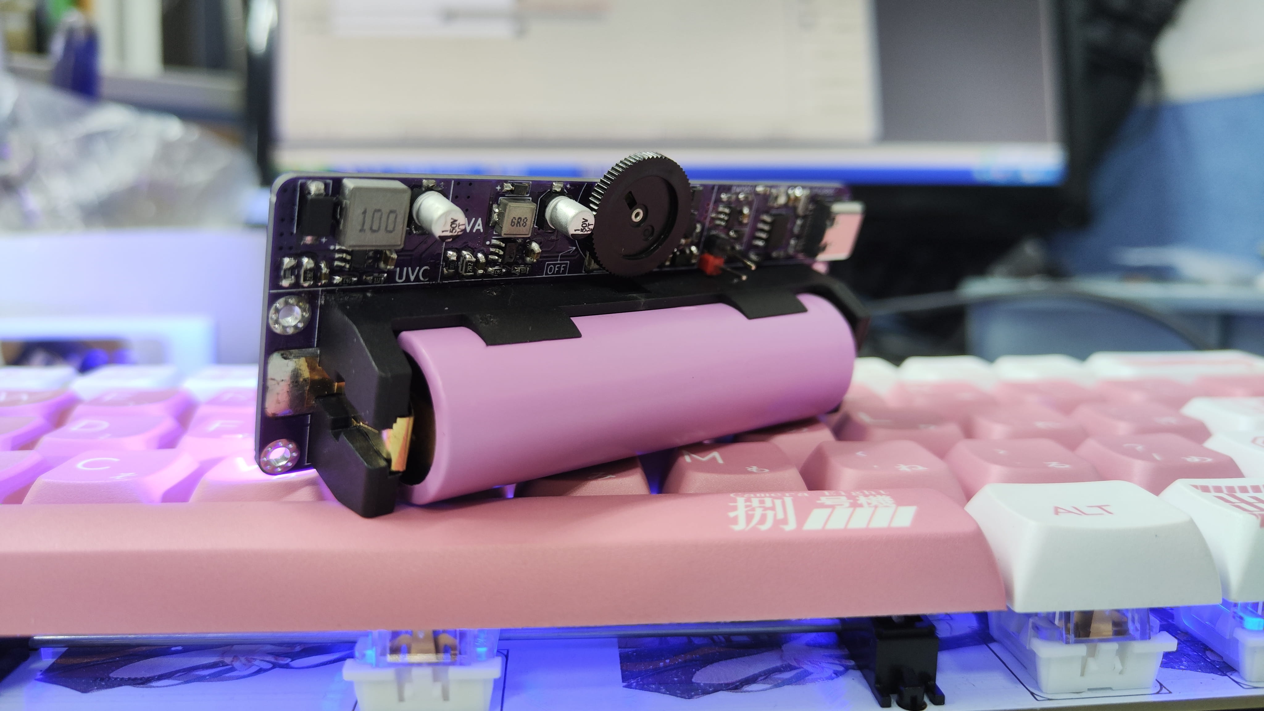

  • 极其先进的typec接口

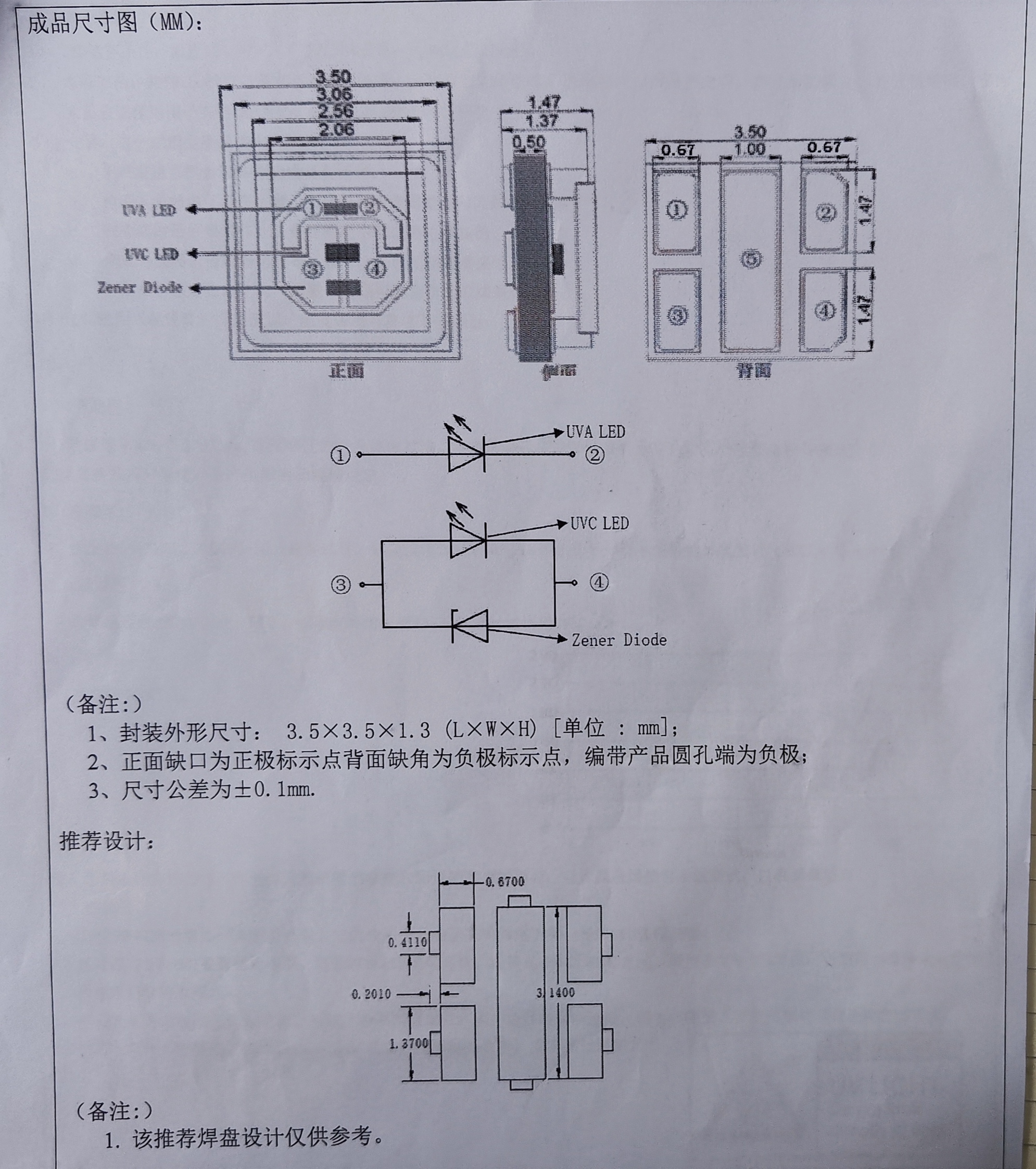

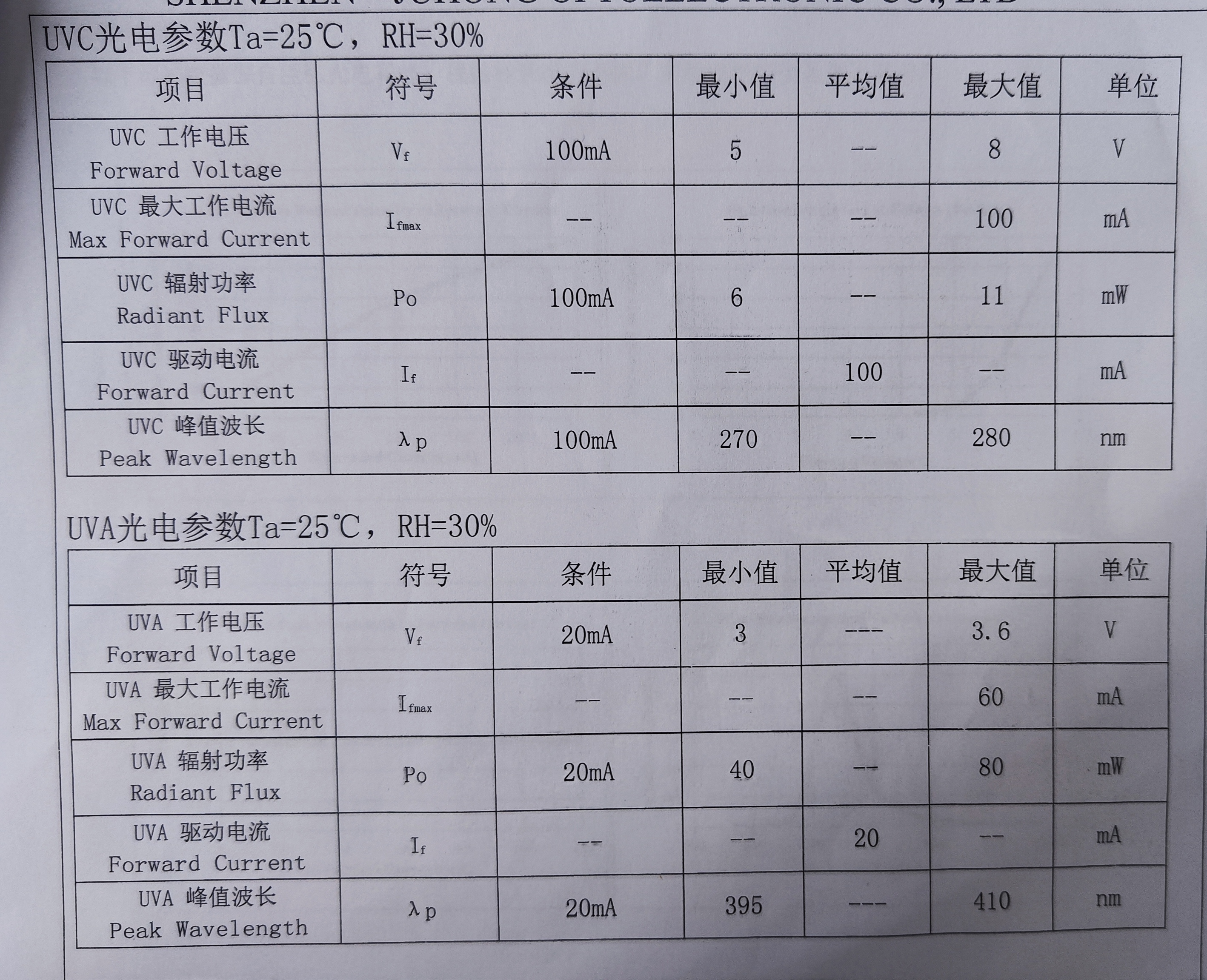

  • 双波段UVLED,UVA&UVC
  • 恒流驱动并可调光
  • 使用一个电位器同时控制调光,和开关恒流芯片、风扇

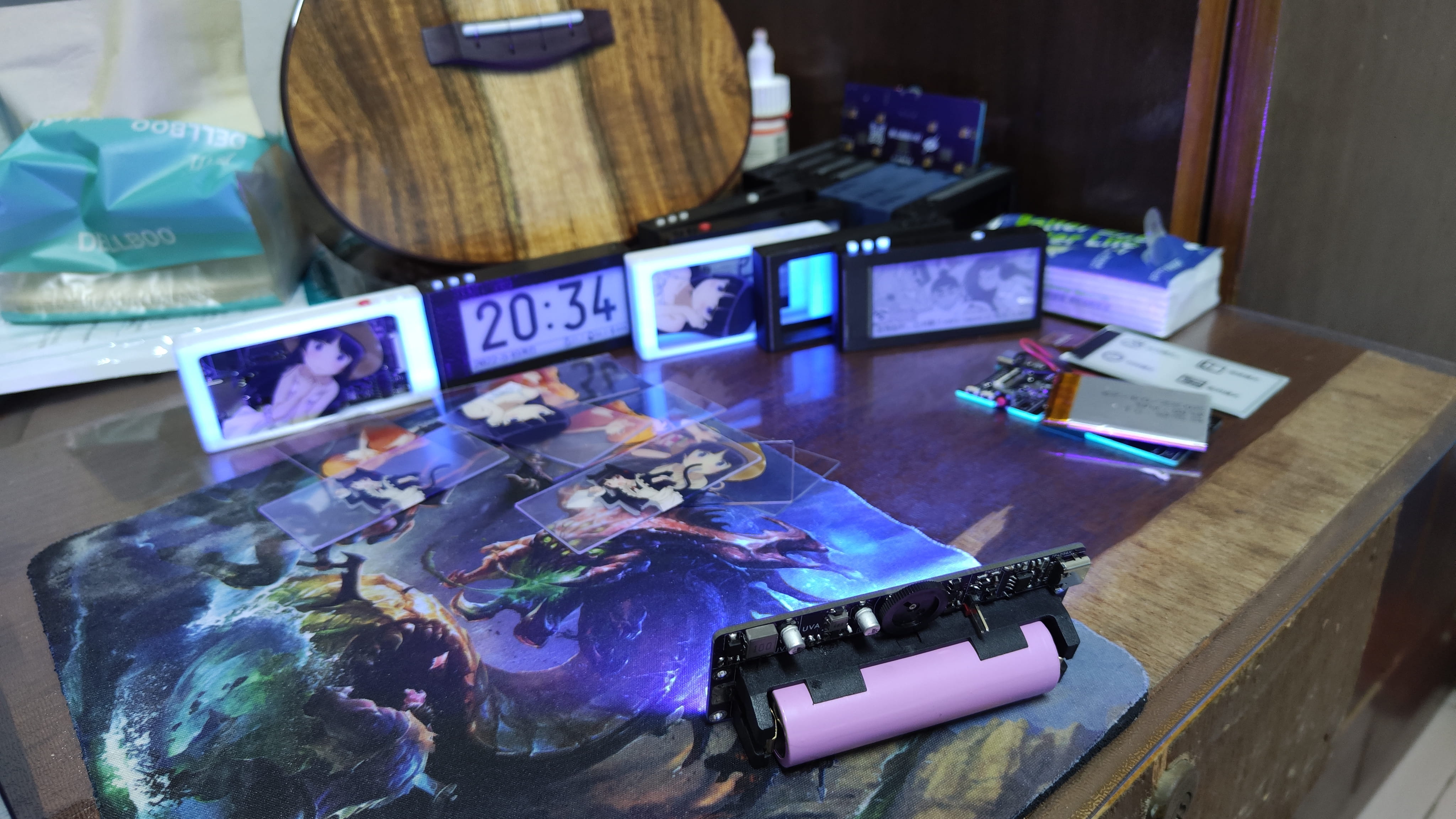

  • 板载18650电池座,集成充放电过流保护,使用4056芯片充电

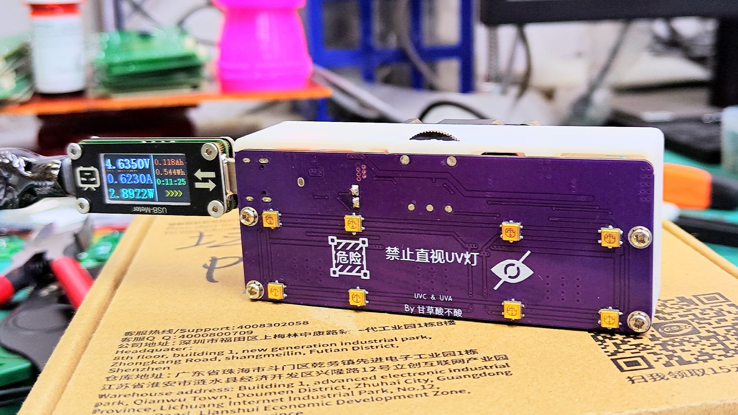

  • 待机电流0.308ma,工作功率0.68W-4W
缺点
  • 因为没有上铝基板,散热比较差,最高亮度发热太大可能散不过来,不过留有风扇接口
