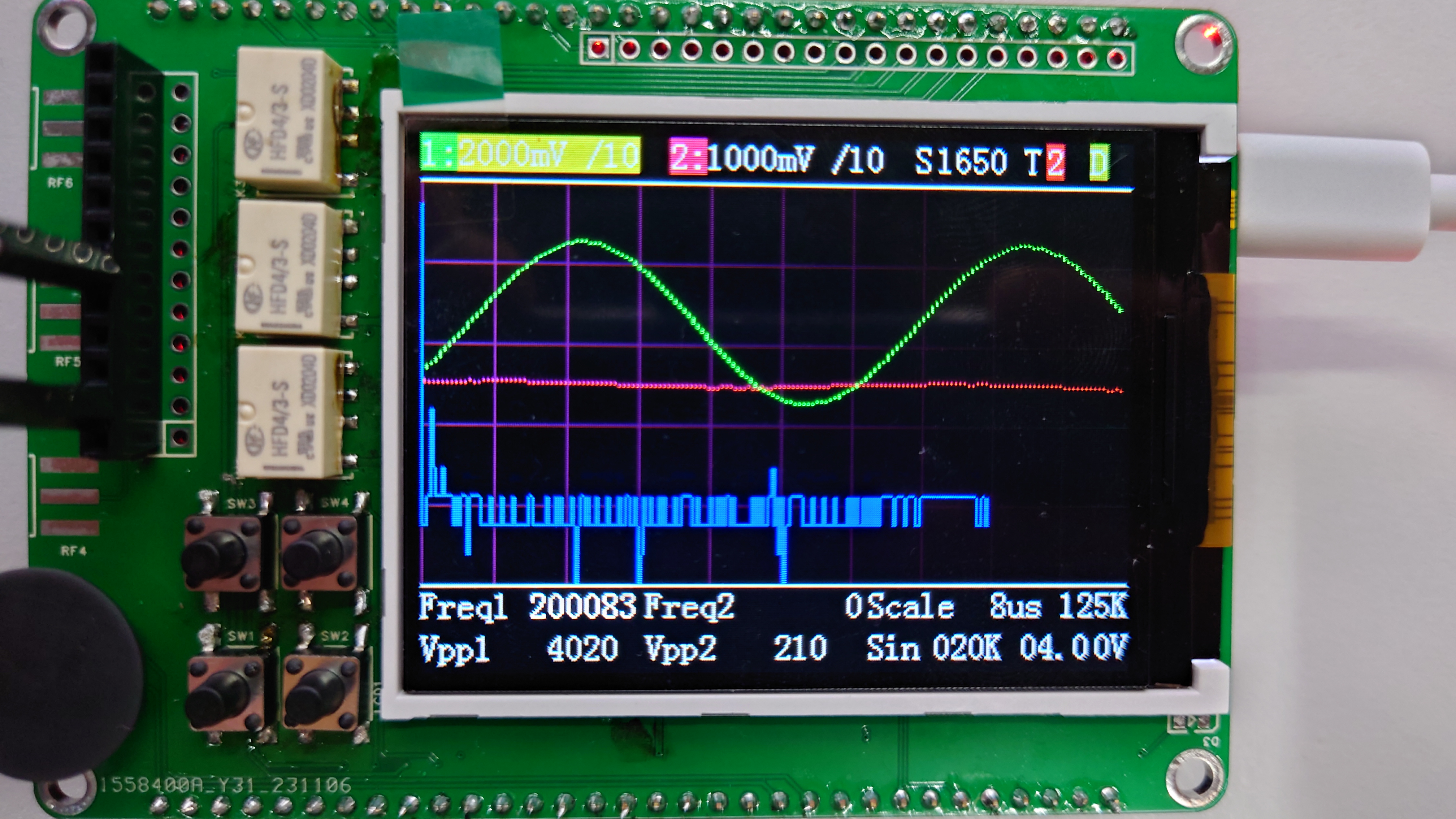

信号调理电路的实现:
下面我们先简单介绍AFE03板卡上的模拟输入和模拟输出通道,后续我们再详细介绍设计和计算方法。
模拟输入通道介绍
包括了电阻分压和运算放大器实现的信号调理,和比较器实现的方波输出(供触发和测频使用)。
INA、INB:示波器的输入端,口袋仪器发出模拟信号与此处连接,这里通过电阻串联分压实现1MΩ的输入阻抗,并产生两个信号供选择,一个输入直通,一个衰减为1/20。
gain:选通开关,选择直通信号或衰减为1/20的信号进入第一级同相放大器,同相放大器完成两个工作,第一是将同相端输入信号放大两倍,二是将放大后的信号平移1.65V,计算公式为Vo = 1.65 + 2*Vi。因此,对应电路整体增益为2倍或1/10倍。
AnalogA、AnalogB:经过同相放大器放大和平移后的模拟信号与STM32H750开发板连接,进入H750的ADC中;
TrigerA、TrigerB:AnalogA、AnalogB与直流参考电平(由H750的一路DAC产生)经过比较器后产生的方波信号,进入STM32H750的定时器进行测频。
DAC_OUT2: 直流参考电平,通过STM32H750配置内部DAC2发出。

为了实现触发功能和频率计功能,我们在板上设计了两路比较器通道,将两路模拟输入通道进入ADC前的波形转换为方波信号给H750的定时器输入使用。这里之所以使用进入ADC前的波形进行比较,是因为进入ADC的波形经过前端模拟电路调理已经落到已知的0-3.3V范围之内,这样比较器的比较门限容易设计。
如上图,H750利用内部的DAC2输出一个0-3.3V的直流,来和进入ADC前的通道2波形进行比较,将通道2的波形变为方波,这样H750的定时器功能就可以利用方波信号进行中断处理和定时器捕获处理
实物视频如下
