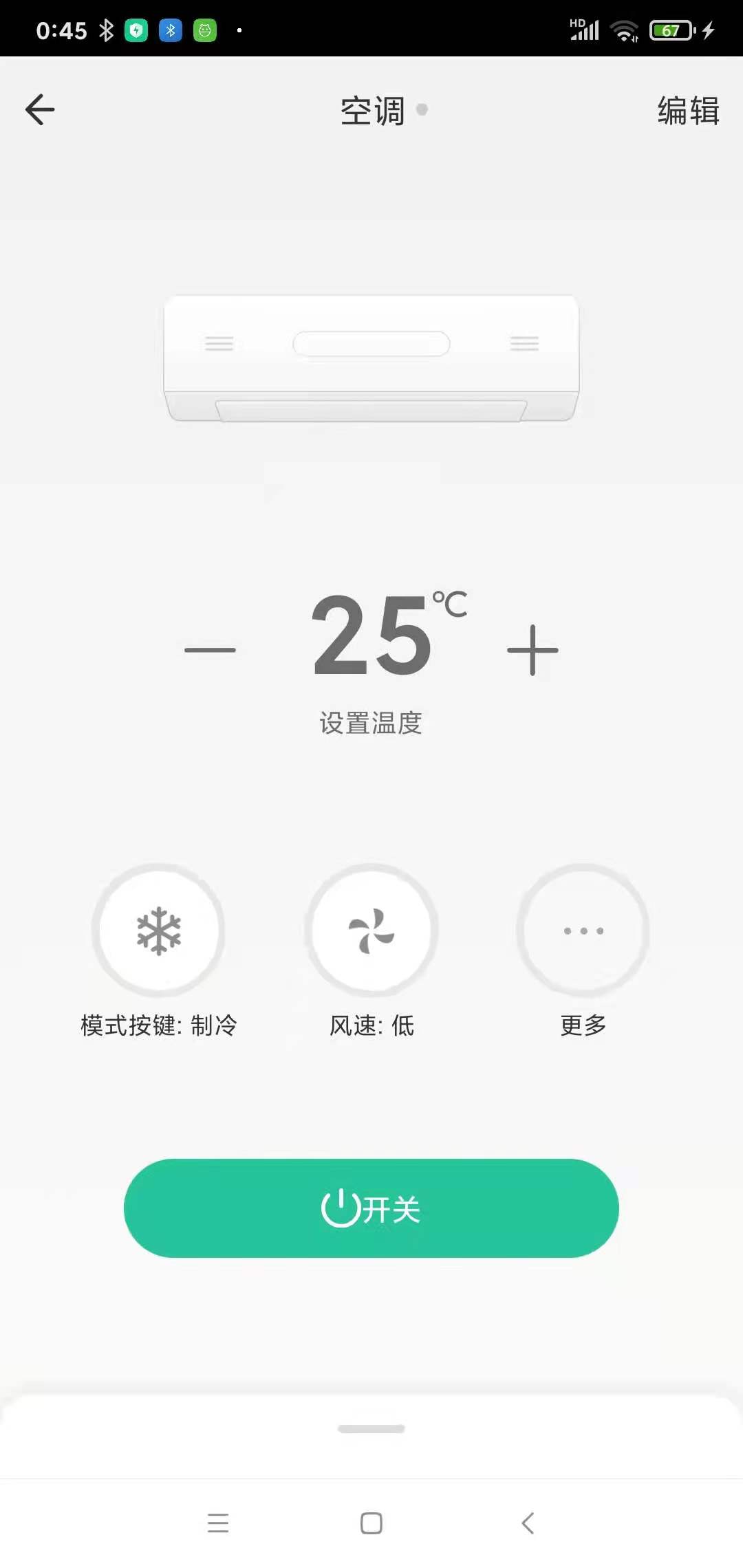

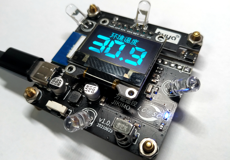

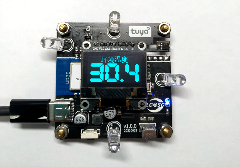

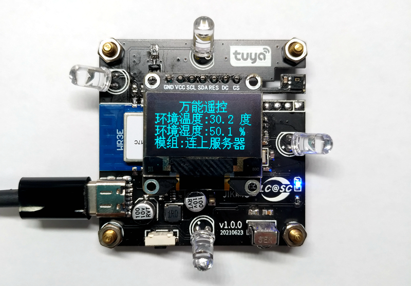

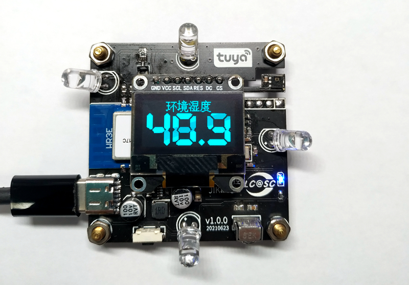

标准版 涂鸦智能【万能遥控器】
简介:基于雅特力单片机+涂鸦模块自定义模式做的万能遥控,板载温湿度传感器,0.96寸OLED显示屏。
开源协议: GPL 3.0
制作流程:
一、Iot中心建立项目
1.建立万能遥控器项目
2.选择MCU+SDK开发方式
3.选择数据点
4.选择模组并下载SDK包
5.选择app面板
二、设计电路板(使用立创EDA)
1.绘制原理图
2.绘制PCB
3.PCB打样
4.焊接元件
三、编程
1.基于SDK包移植程序
2.实现具体功能
3.实际测试
