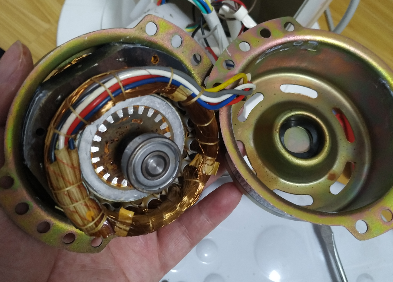

电机:因为上次洗时把水漏到电机,所以拆了换轴承。还有摆风电机也烧了,所以拆的比较彻底。

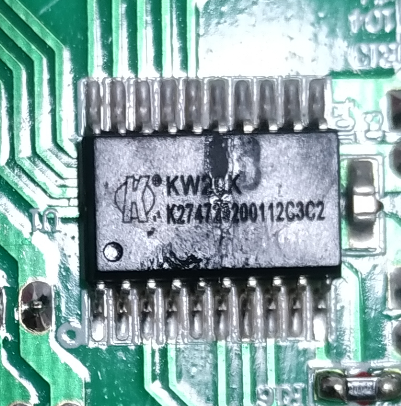

重点还是看板:
5个触摸按键;一个数码管,显示实时温度以及预约时间;一颗蜂鸣器,按下触摸会嘀一声;还有一堆led灯。
主控的供电是使用一种非隔离方案,交流220V转DC5.0V;
电机速度使用可控硅控制。
背面就是一颗单片机加一颗数码管驱动芯片

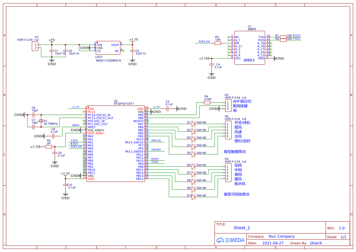

方案:有两种方案
1.是整个板子重新设计
2.在原来的板子基础上加装控制板
看了下,明显选择第二种,主要是懒的费劲,本次也只是改装而已。
设计思路:涂鸦模块跟主控通讯,根据命令再去控制5个触摸键,同时检测所有可控硅的控制脚状态。
所以原理图如下:
单片机以及wifi模块供电是3.3V,所以全部使用4148进行隔离。
