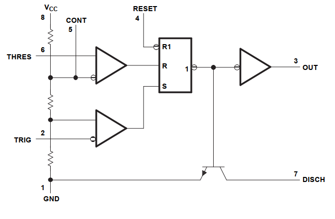

用高速比较器和逻辑门电路等做成的一个高速555电路模块。模块搭建的 555 无稳态振荡器最高频率实测 70MHz。
简介:用高速比较器和逻辑门电路等做成的一个高速555电路模块。模块搭建的 555 无稳态振荡器最高频率实测 70MHz。
创建时间:2023-11-26 12:38:30更新时间:2023-12-11 11:00:15
最快的 555  芯片是 Ti 的 TLC 555,CMOS, 最快振荡频率为 2MHz。本项目的目的是用高速器件搭建一个高速的 555,振荡频率远远超过传统的 555 芯片,可用于高速信号场合,当然最主要的是学习 555 芯片的设计电路,向伟大的模拟芯片设计师汉斯.卡门辛德致敬!
555 内部电路功能模块包括3个电阻分压、两个比较器,一个带复位管脚的 RS 触发器,以及输出驱动(OUT)和一个放电三极管。
555内部
本项目根据上面的功能图,用高速器件电路实现。比较器采用MAX962双比较器,RS触发器用或非门构成,没有实现 Reset 管脚(可用带复位的触发器芯片实现,比如74LVC74等)。放电三极管用了 9018,实验证明这个三极管并不很合适,响应慢了,可用高速 OC 门器件替换,比如 74LVC74HC1G06/07 (感谢B站粉丝“赫尔戈兰-图林根”的建议)。高速比较器也可以采用TLV3502 价格更实惠(感谢B站粉丝“DualMono"建议)
