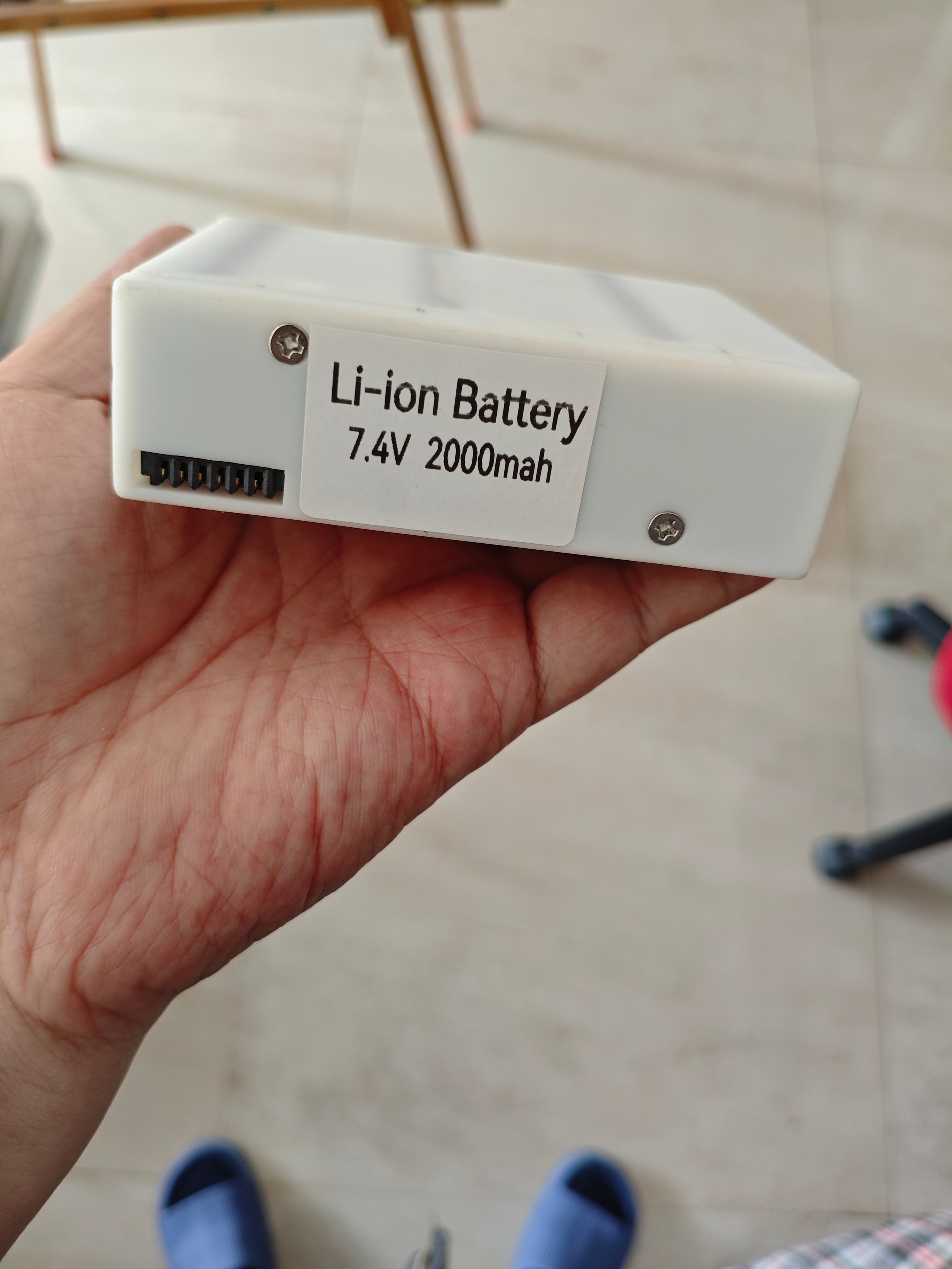

官方电池3百多,自己做个
简介:官方电池3百多,自己做个
创建时间:2025-08-20 09:10:12更新时间:2025-10-09 09:38:40

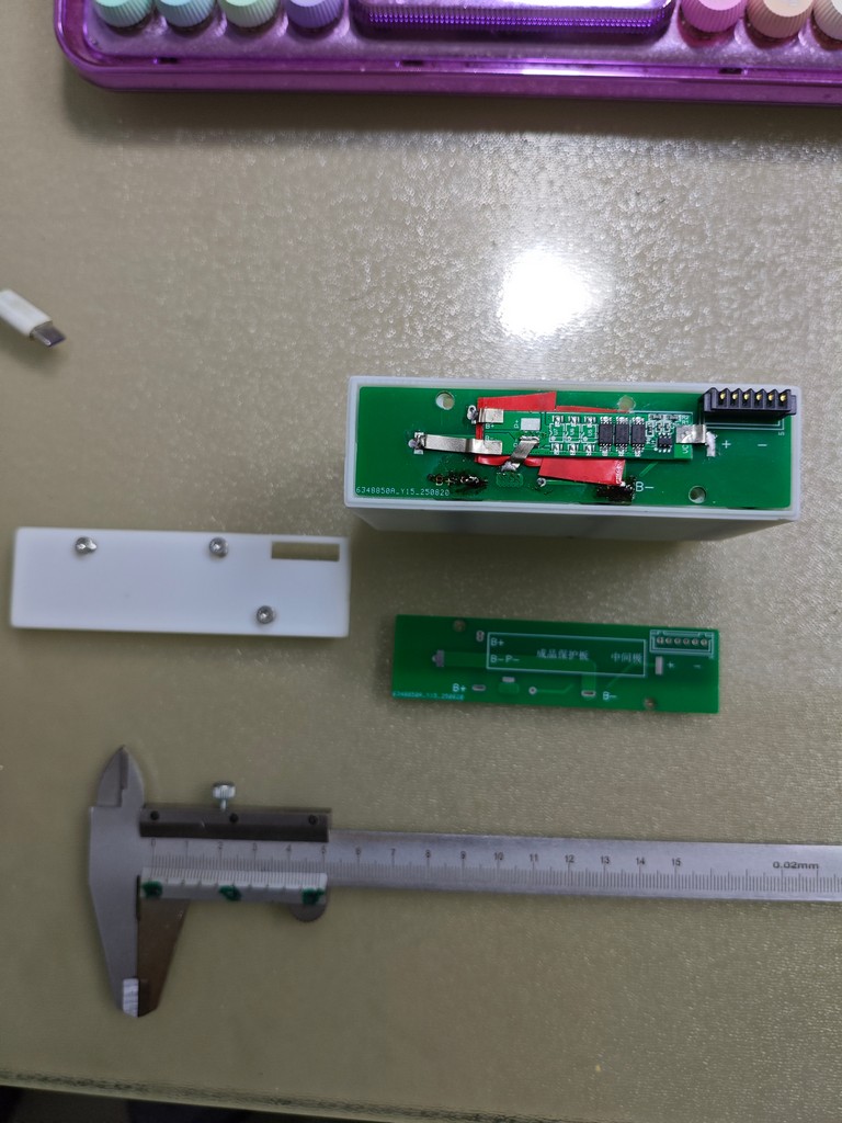

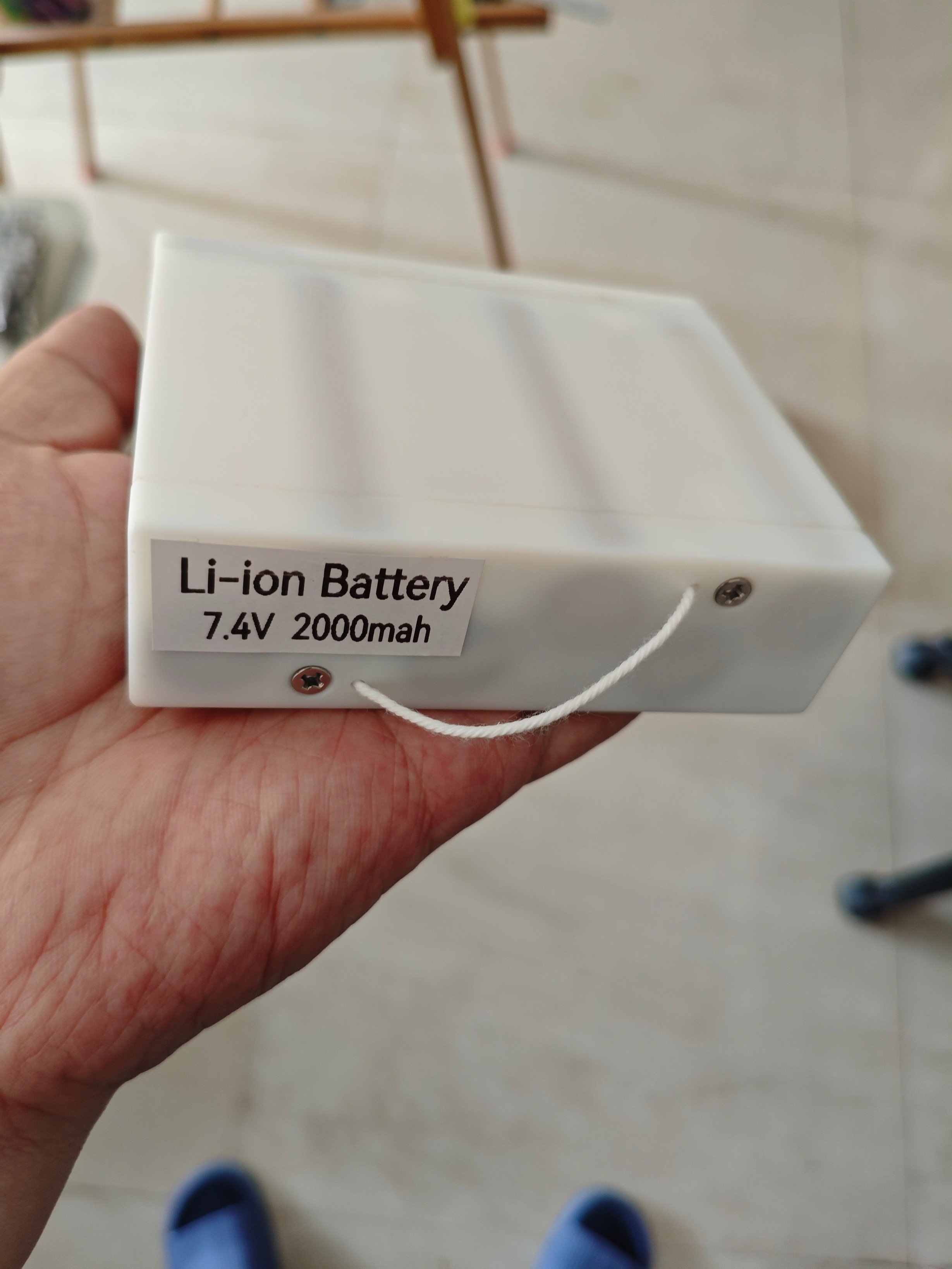

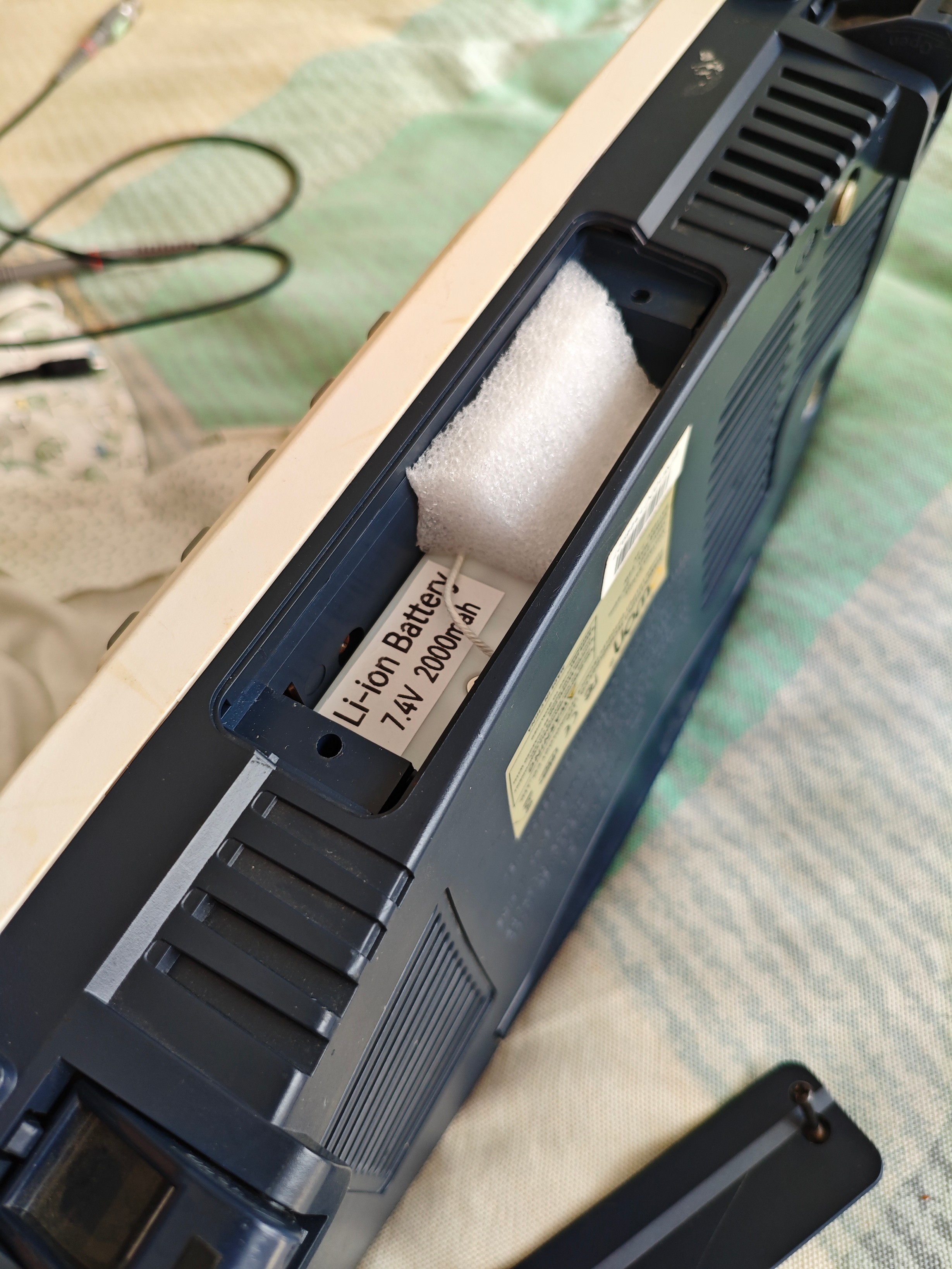

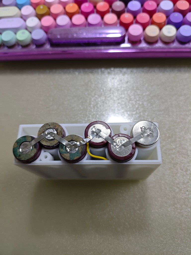

官方是2串2并,实际空间能装上6节,就设计成3并2串。
自己设计保护板不如买现成的模块便宜。保护板与电路板应该用青稞纸绝缘,我手上没有,用绝缘胶布凑合下吧

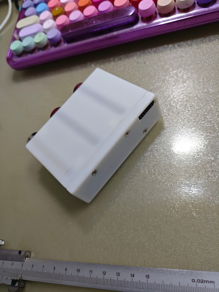

这个项目主要是测量尺寸,做出来,还行,根据成品调整了下,如果再做就能更完美了。
那个刀片电池接线柱是间距2.54mm的,少见,在嘉立创里没有,只好用个6针座占位,淘宝买来直接就能安装,已经预挖定位孔了。
这个座子挺贵,0.7元运费1.5元。
