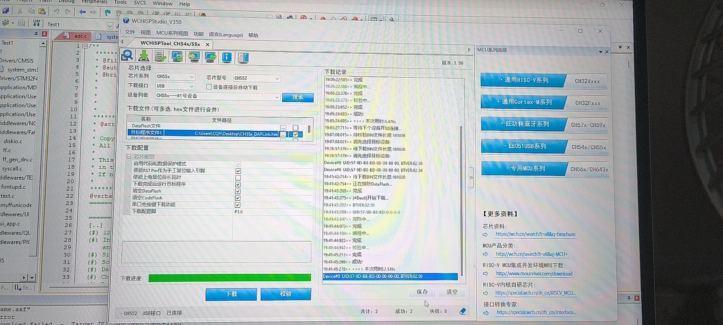

4.使用WCHISPStudio烧录CH552G的驱动,安装包和驱动程序放在附件,自取。

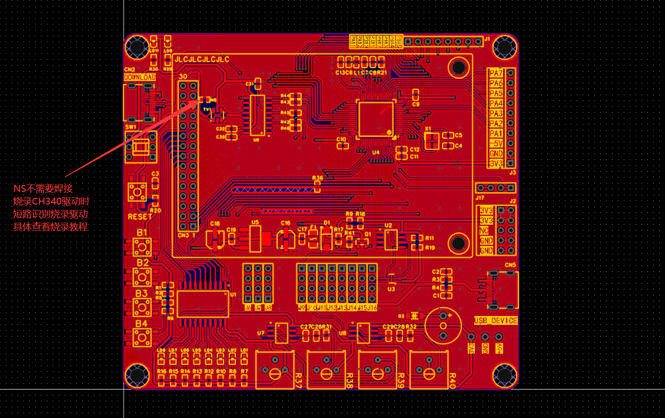

如果CH552G是全新的,插入电脑后就可以直接识别并使用WCHISPStudio进行下载。如果是二手的,需要短接下图NS电阻
(断电以后用镊子或杜邦线短接NS,短接NS的同时插上电,插上电1~2s以后再松开短接,此时CH552G进入下载模式)。

支持嘉立创免费打样!!!!!!!!!!!!!!!!
打样前务必检查DRC,否则可能会有未知BUG!!!!!
