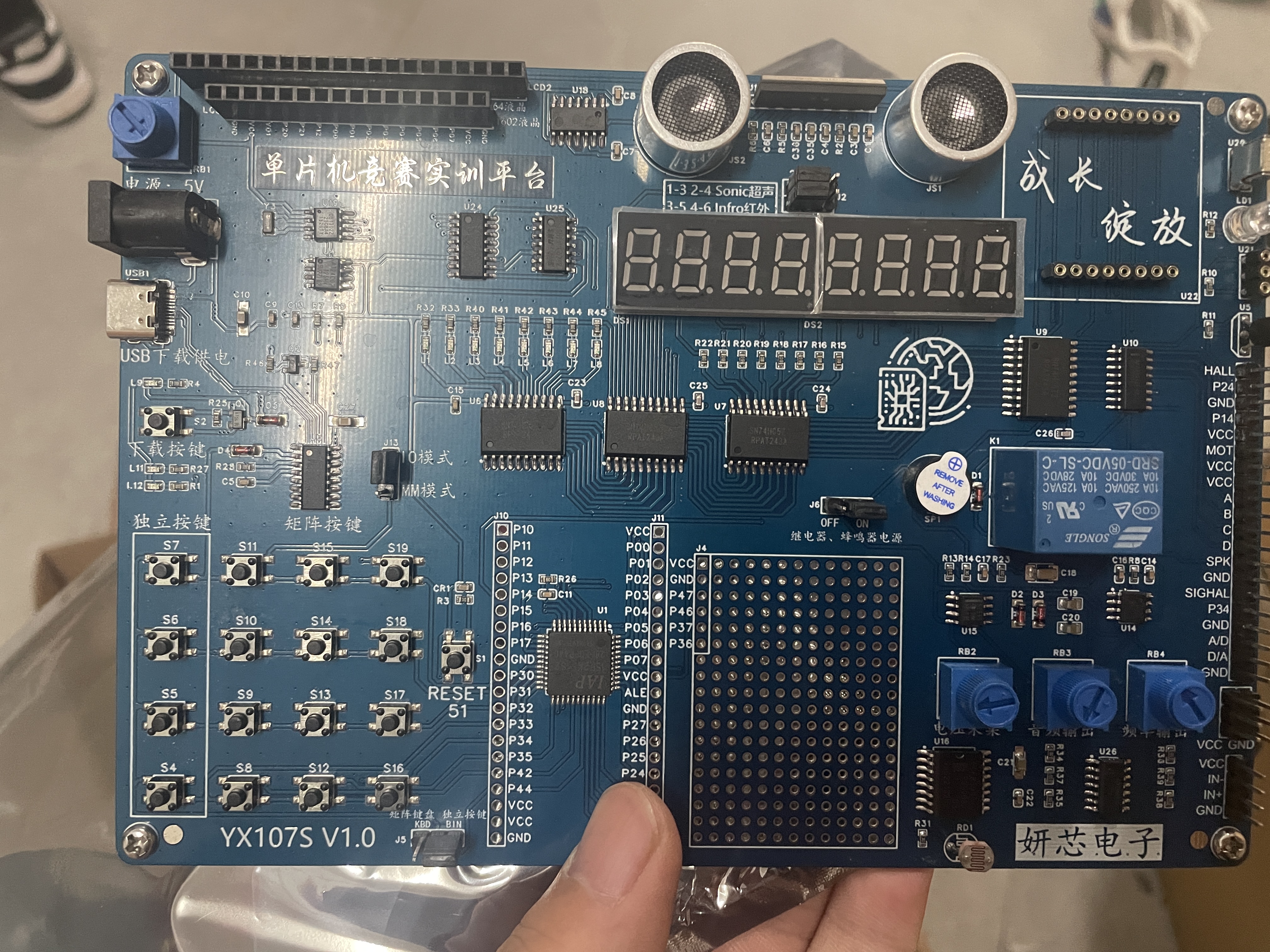

蓝桥杯最新版单片机比赛开发板,实测可用。
实物图如下:

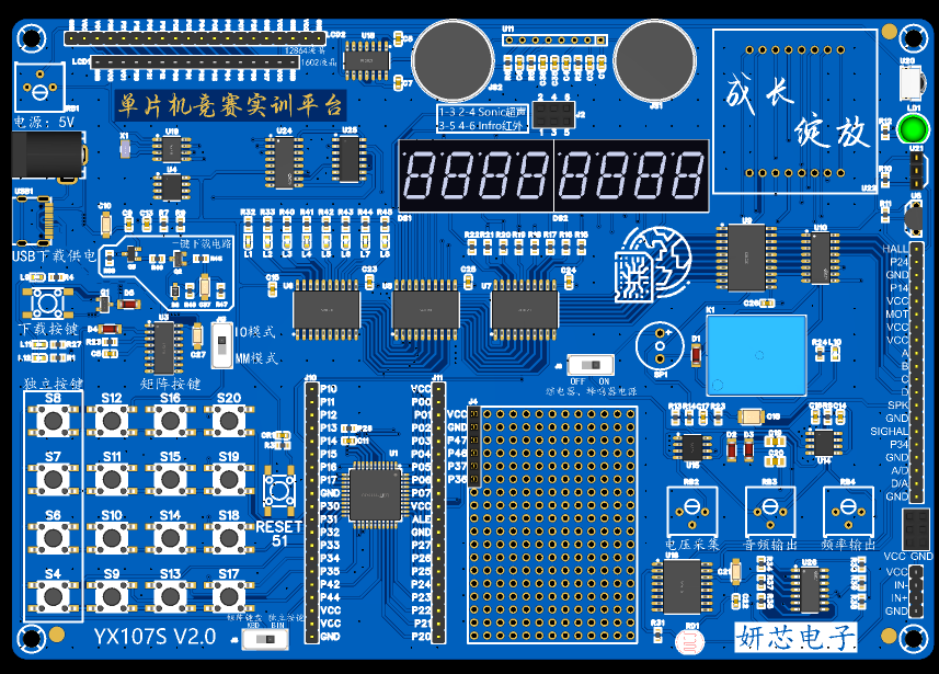

升级了V2.0版本,添加了一键下载电路,可以选择不焊,使用下载按键手动下载。
一键下载电路原理详见:https://blog.csdn.net/Etberzin/article/details/123039239
J3 J5 J13可以选择焊SS12D00G3开关或者焊排针。
电路和布局对比官方或许稍有不同,但是功能是一样的。
