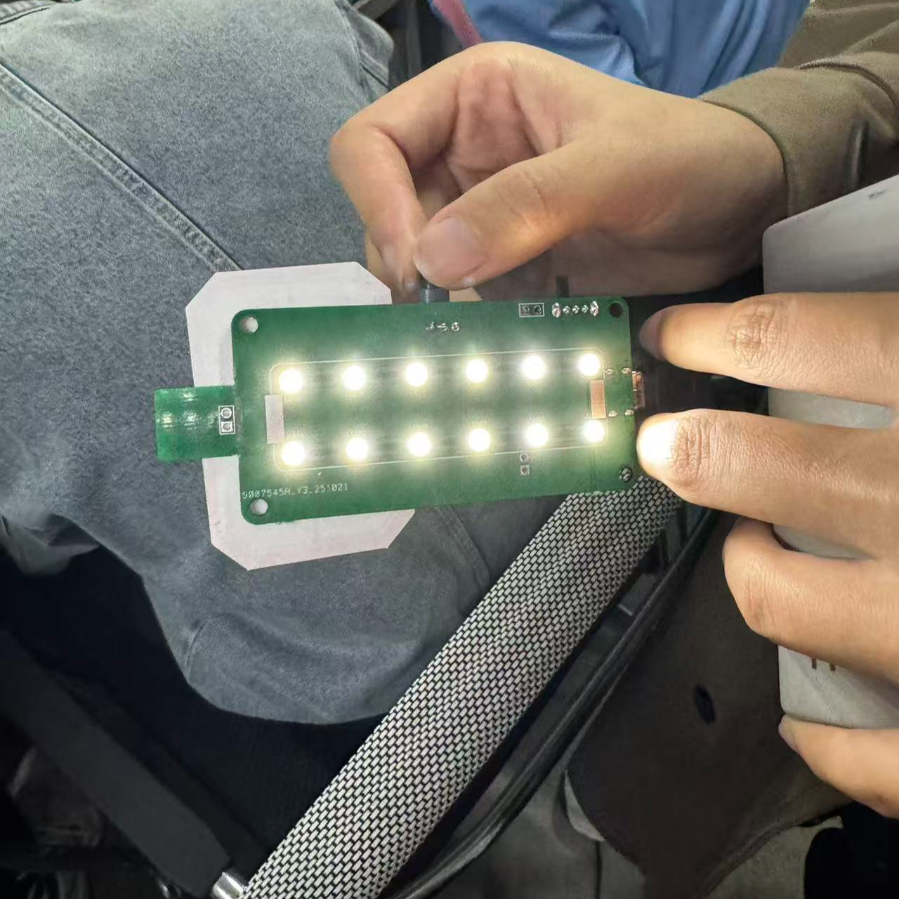

采用6PTYPE-C接口用于供电,TTP233H-HA6触摸芯片实现触摸自锁输出,GP9101-F20K-L2H1-SW实现调光功能。并且预留IP5306充放电电路实现锂电池供电。
一,TTP233H-HA6 TonTouchTM 是单按键触摸检测芯片, 此触摸检测芯片内建稳压电路, 提供稳定的电压给触摸感应电路使用, 稳定的触摸检测效果可以广泛的满足不同应用的需求, 此触摸检测芯片是专为取代传统按键而设计。
GP9101是一个模拟信号转PWM信号转换器,相当于一个PWM信号输出的ADC。此芯片可以将0V到VCC的模拟电压线性转换成占空比为0%到100%的PWM信号,并且占空比的线性误差小于0.5%。
灯珠采用12颗XL-2835UWC-05
预留IP5306充放电电路,支持最大2.4A输出电流。
焊接实物
