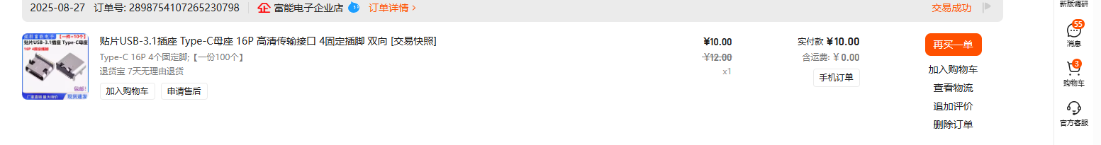

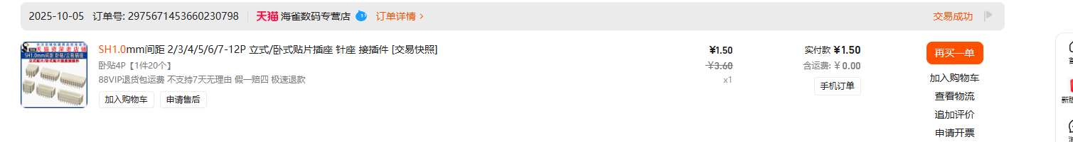

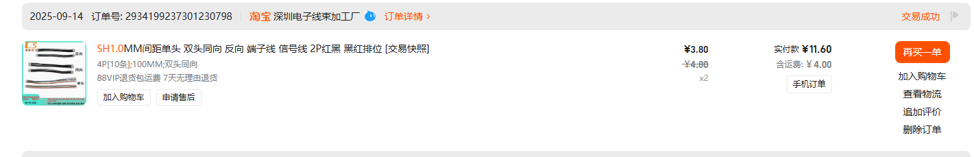

物料如下:SH1.0 4P双头同向 长度推荐100mm 视频有说明为什么 SH1.0 4P卧贴座子  TYPEC 16P 4脚 以及0603 5.1K电阻精度随便 如需贴0805 0402 0201自行修改PCB文件打板
说明:打板1.2-1.6厚度都可以 随便  如果不想贴插座可以不贴 背面焊盘可以直接焊四根线 需要自行对准线序 目前插座线序使用SH1.0 4P双头同向兼容所有百达新机型以及插座调参的飞控 型号就不一一列举了,其余参数默认设置即可。
