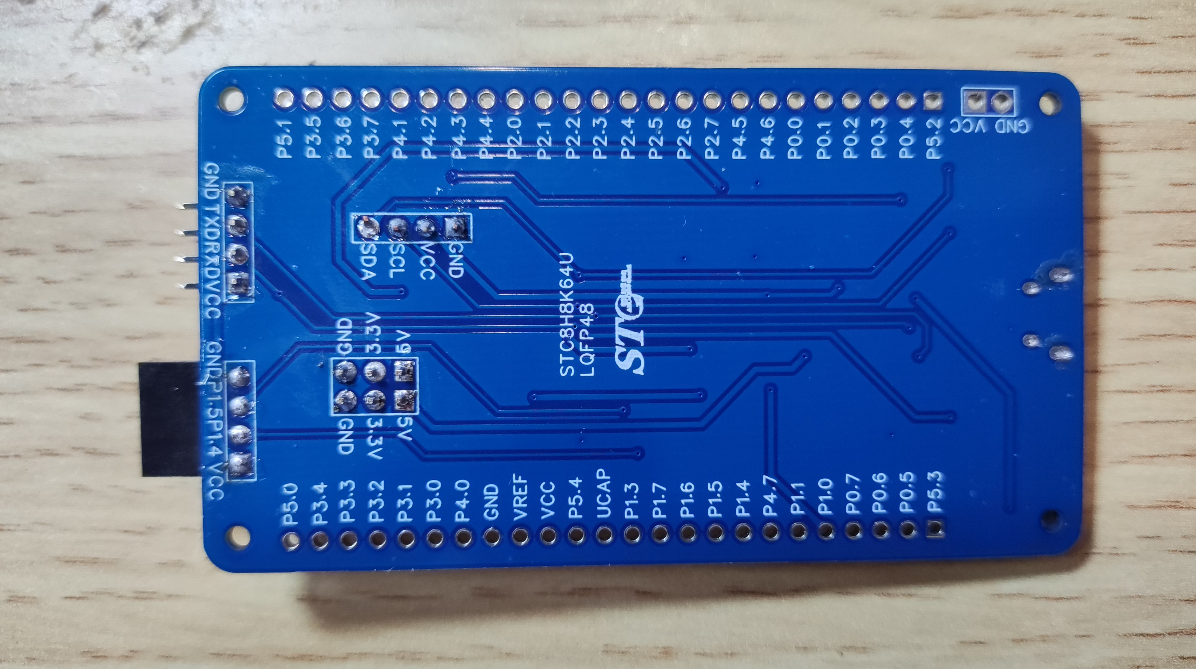

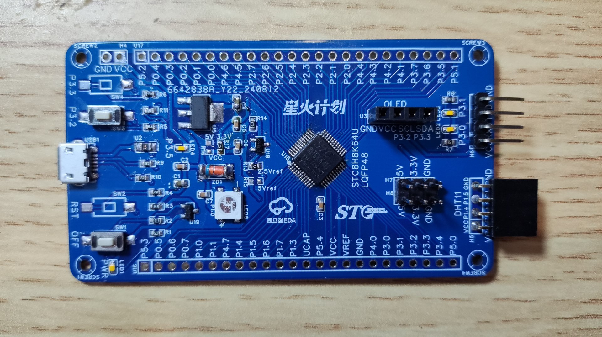

设计一款基于STC8H8K64U单片机开发板的实验室多仪器联合调用、交互,实现数据远程采集、设备远程调控等功能。该开发板设计为48个引脚全部引出,便于功能开发和测试,便于多设备数据串口连接汇总传输。

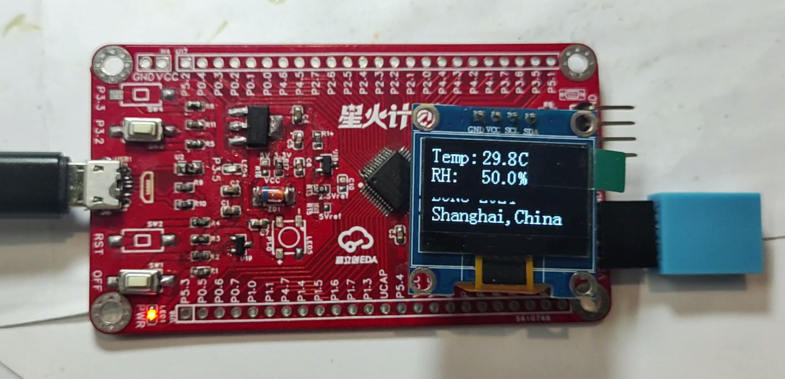

基于STC8H8K64U的核心开发板,IO口全部引出,可使用USB和串口工具两种方法下载程序。开发板留有温湿度传感器接口和 OLED 屏 IIC 通讯接口,可进行环境温湿度检测,搭配WiFi模块可实现数据传输、结合LabVIEW、MATLAB等软件实现数据分析。第二阶段将进一步开发基于该开发板的其他传感器信息传输、实验室设备之间的交互和远程操控、数据采集等,进一步与MATLAB、FORTRAN等科学计算软件结合,实现深度开发融合,助力科学实验的开展。
测试环境温湿度效果如下

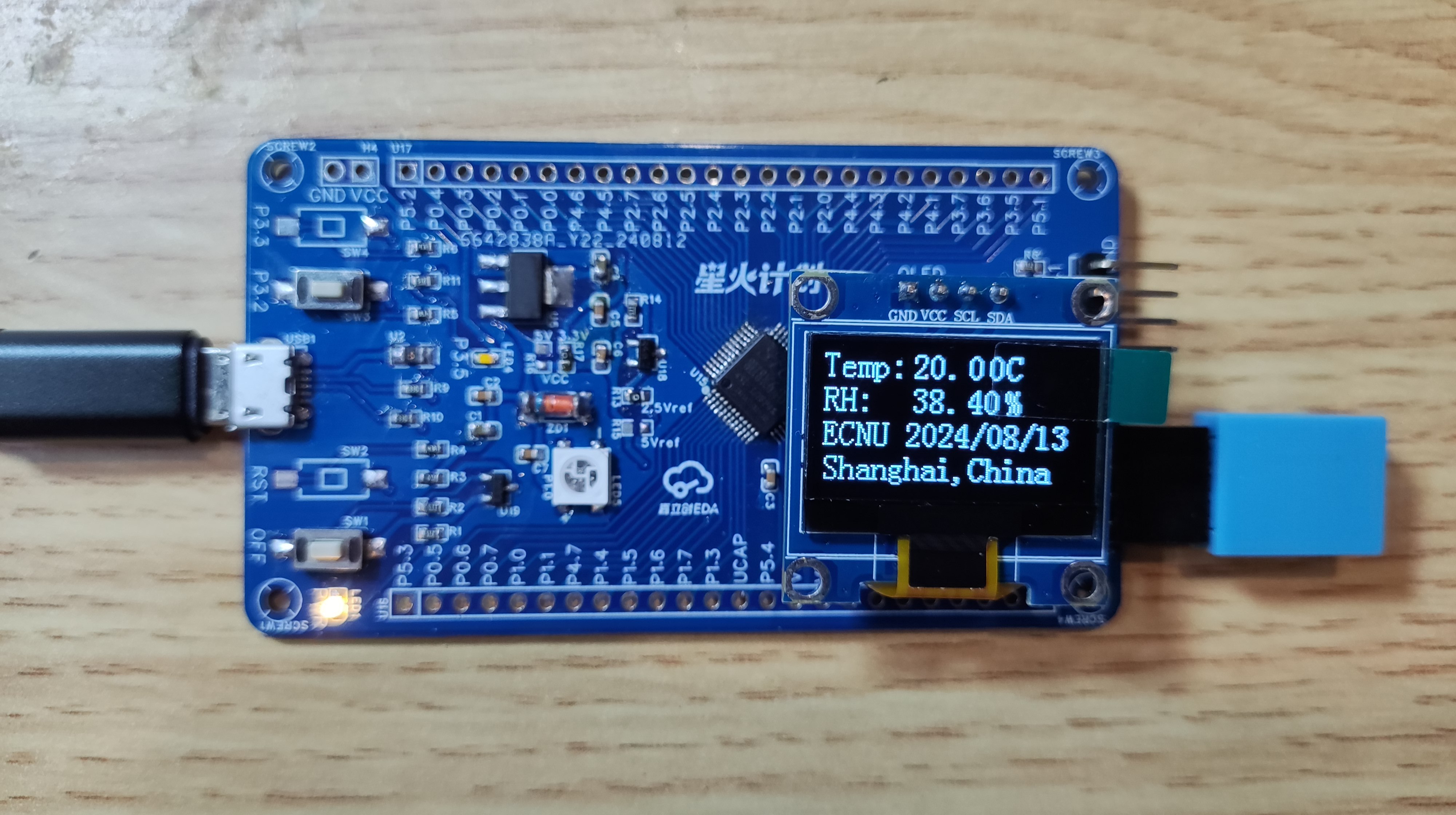

======================= 2024年10月7日 更新 V2.0 ================================
1.MCU 的 VCC 引脚增加滤波电容,增强抗干扰能力;
2.增加Logo图案美化丝印;

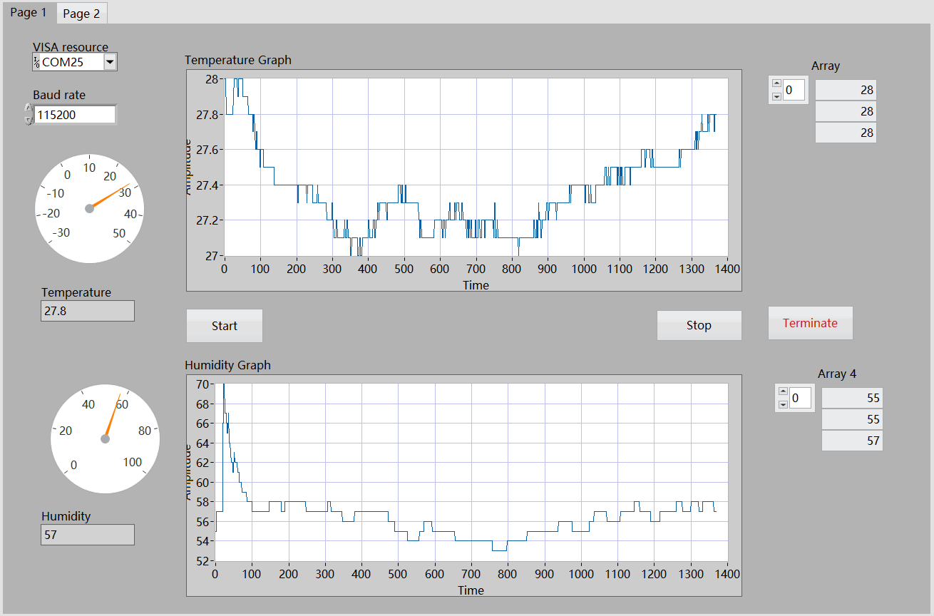

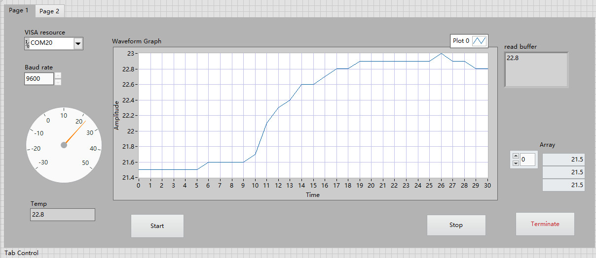

开发板采集 DS18B20 或 DHT11 等传感器数据,并通过串口 UART 传递数据给上位机 LabVIEW
LabVIEW 上位机采集 DS18B20 温度数据实现效果
DHT11 温湿度采集效果如下
上位机程序及代码见附件
