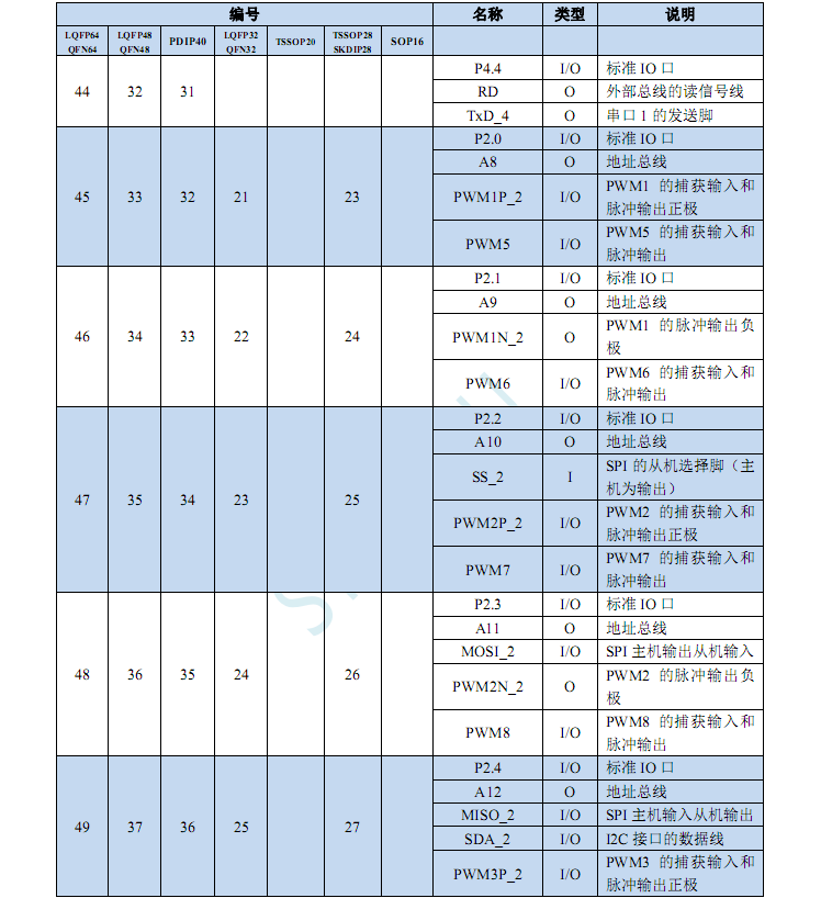

## 原理图设计说明
根据手册所画
> !!!注意!!!
> 我的部分原理图与官方的不太一样,需要者可以直接在附件中查看
  • 采用可恢复保险丝进行上电安全保护,虽然stc耐电,国产牛逼
  • ldo采用低压差芯片
  • 直接采用type-c下载程序
PCB设计说明
  • 减少过孔,减少了信号的受影响
  • 同时晶振的信号线保证了2条长度相等
  • type-C原封装较短,已拉长,方便焊接
  • 我画的可能比其他人的大,主要是方便画和焊接
  • 白色标签框由直接觉得用来填哪个(复用的挺多)

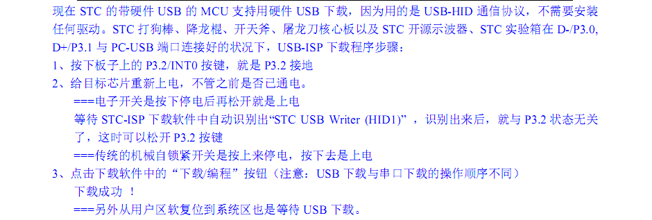

  1. 我原理图里说的一点一条线却选中了整个网络,经过与官方支持询问后发现,只要将右边栏过滤栏里的网络给去勾选掉就行
  2. 下载编程
> 当用USB下载时,需要将P3.2置地,再重新上电(建议使用开关)(不论是否之前已上电),直到显示如下图,则为成功进入下载模式
> 没进入则显示如下图
