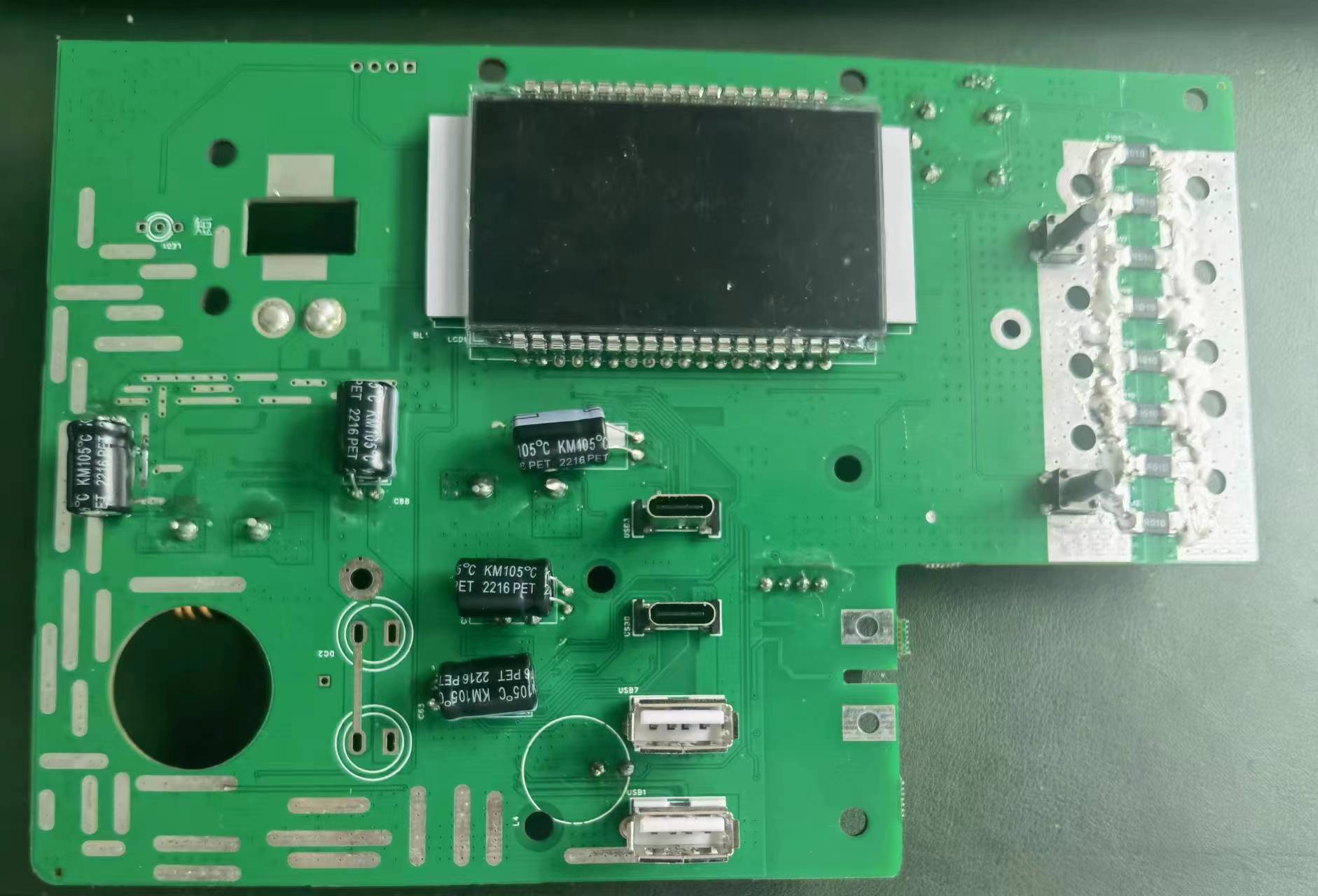

600W户外电源的整套方案,有兴趣的小伙伴可以自己制作一下。
简介:600W户外电源的整套方案,有兴趣的小伙伴可以自己制作一下。
创建时间:2023-07-19 14:40:55更新时间:2023-07-21 10:29:38
这个工程只是600W户外电源的控制面板,整个制作还需要外壳保护板,逆变器,后背光板,
后背光板制作链接:等待审核
保护板:我原先用的CW1244方案,但是考虑到这个保护板是安全的最后一道安全线,所以这个就不提供资料了,可以选择购买网上的保护板,或者联系我提供制作好的。
逆变器;因为整套系统的逆变器不需要和主控制板通信,所以小伙伴们可以自己挑选合适的逆变器。当然需要我这里可以提供。(逆变器的散热器,一些器件是定制的所以就不开源的毕竟材料不好寻找)
外壳:外壳有6个部分,提手,面壳,侧壳,后壳,底盖,顶盖。有需要的小伙伴可以找我需要图纸自己3D打印,也可以找我要外壳(我这里是做好磨具制作出来的,成本价出售)。

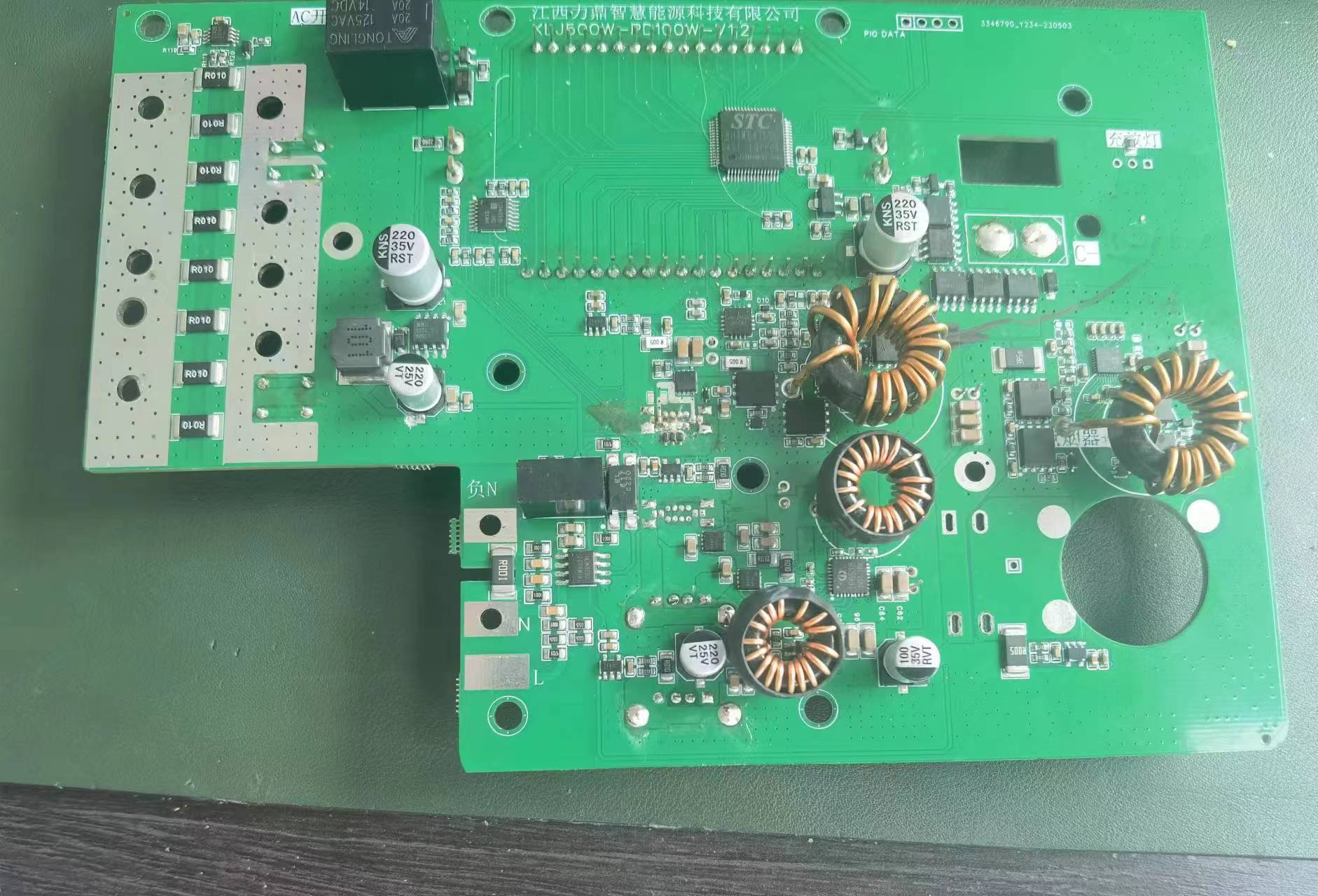

主控用采用的是STC8H4K64TLCD
面板带有2A和2C口:
第一个C口:最高支持PD100W,采用的是PL5501和SW2305方案
第二个C口和第三个A口:采用的是IP6538-AC方案,双口同时使用只能支持5V-2A充电,单独使用最高支持18W
第四个A口:采用IP6525S方案。最大支持22.5W(SCP协议)
对220V逆变器输出功率检测:
可以不需要和逆变器进行通信,面板上有对输出220V功率检测点,因此可以随意更换逆变器
带有2个DC口和一个车充口:
2个DC口和车充口公用 12V-10A。采用的方案是PL5501方案。具有短路和过流保护
关机后的待机功耗在70ua左右。
容量准确度:大概百分之5以内
容量检测采用的DS2740方案,芯片价格在5元觉得比较便宜 13位ADC。因此保护板P-要接在面板上,然后逆变器负极在接到面板上,通过检流电阻计算电流。
还有一些内容没有写清楚,如果想了解更多可以留言或者私信。
