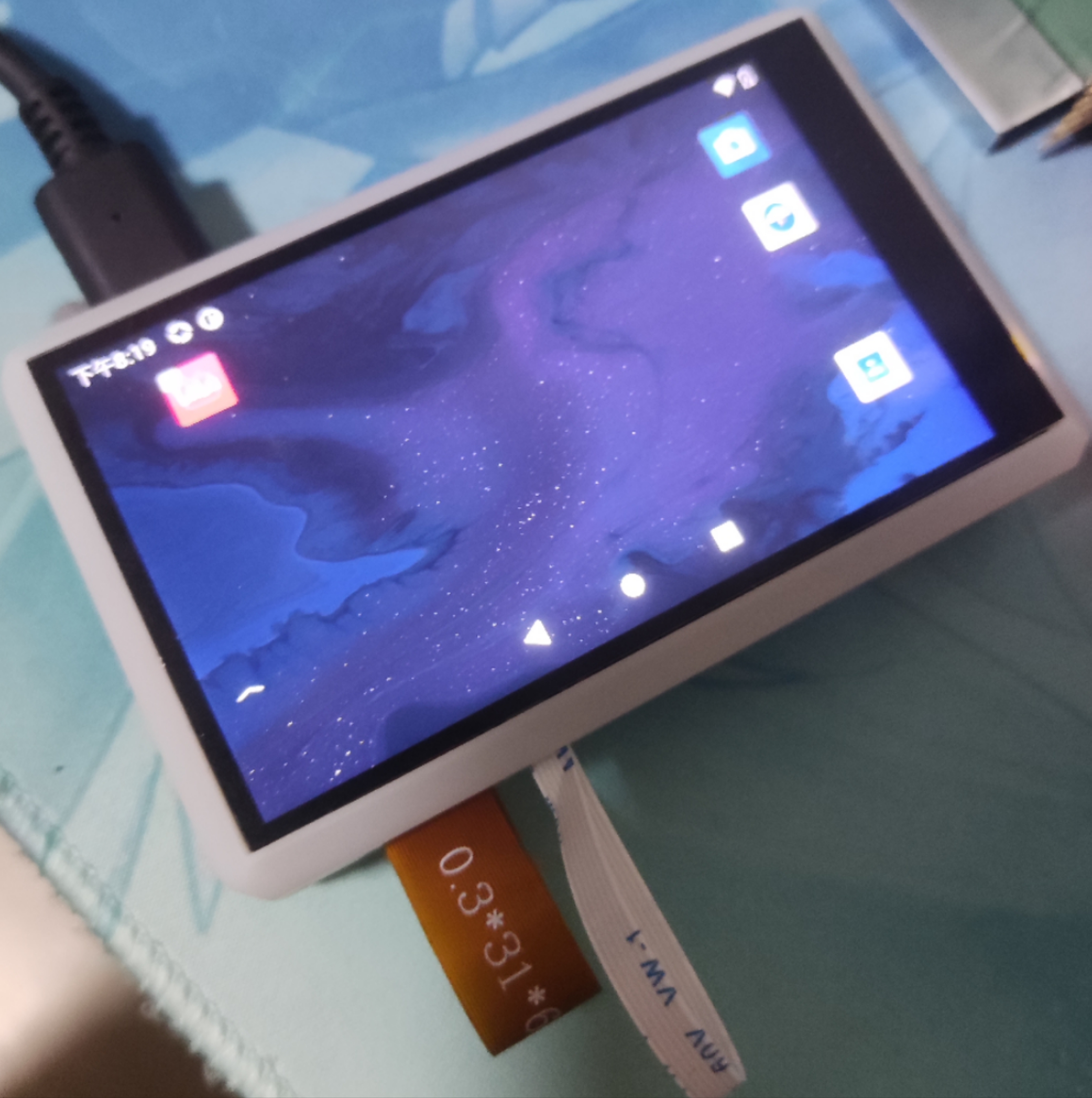

   首先感谢吴工,开发菌他们帮助以及立创提供的这次机会,提供了很多帮助和非常详细的教程,使得能复刻出自己的第一台小手机,最后也感谢立创泰山派开发板交流群的群友提供的帮助,里面有很多优秀的大佬。

    在这基础之上还添加了电池充放电功能,可以外接电池
由于手头只有0603的电容电阻,所以将0805的封装都换成0603,焊接难度都差不多。
开源代码
    基于立创官方教程,修改编译镜像,目前是安卓系统,替换了LOGO和开机启动动画
      安卓代码补丁
    按照教程进行编译即可,注意的是第一次编译之后不需要make clean!   不然又要编译好长时间
    虚拟机内存一定要给够,不然会中途终端闪退
焊接
    个人建议使用焊台进行铁板烧,吴工也提供了焊接教程泰山派扩展板焊接教程
     一定要检查短路和虚焊,点不亮八成是因为虚焊
效果图
6c4a021b53098e2647997fece129ec1f.mp4
