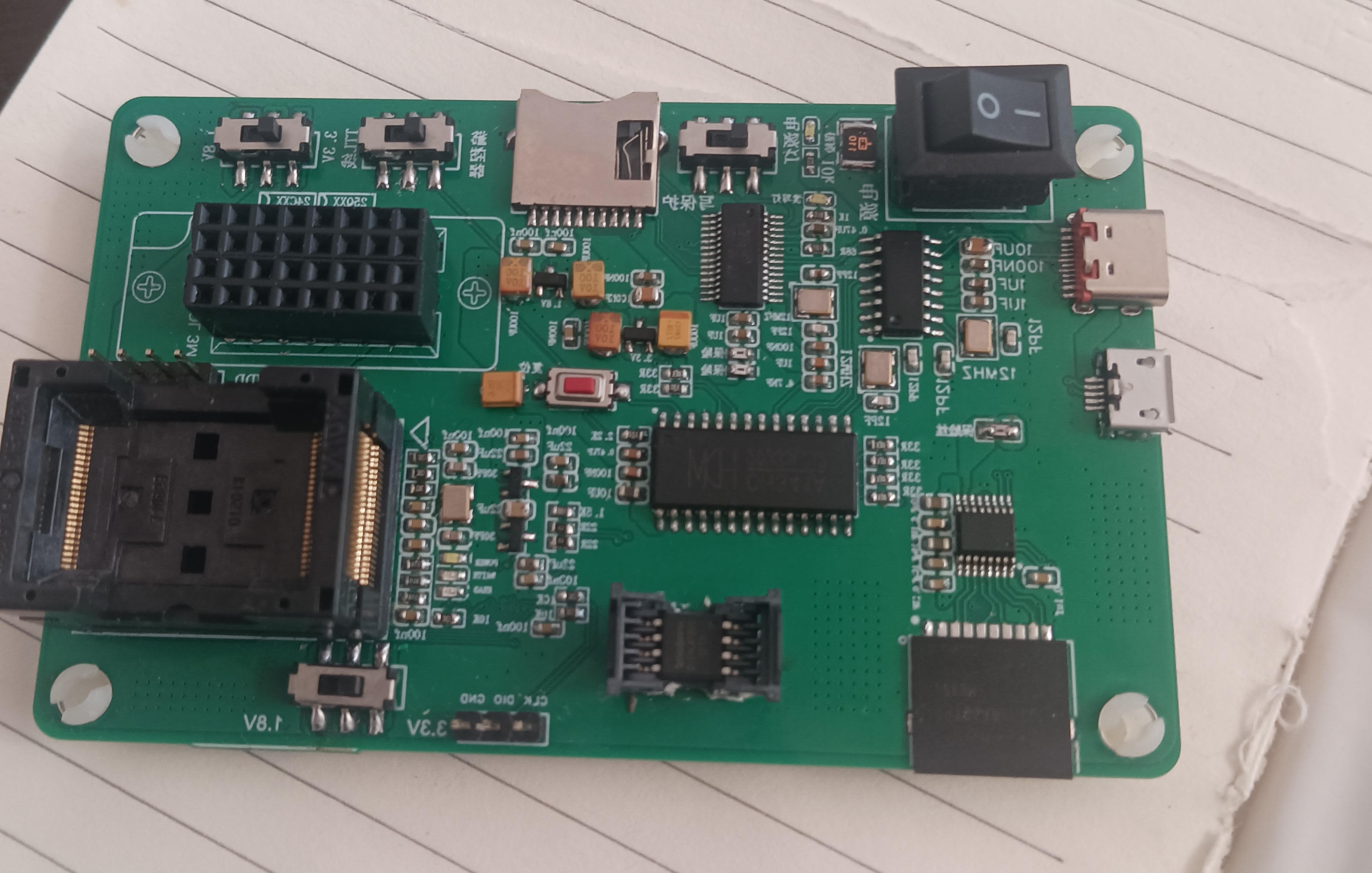

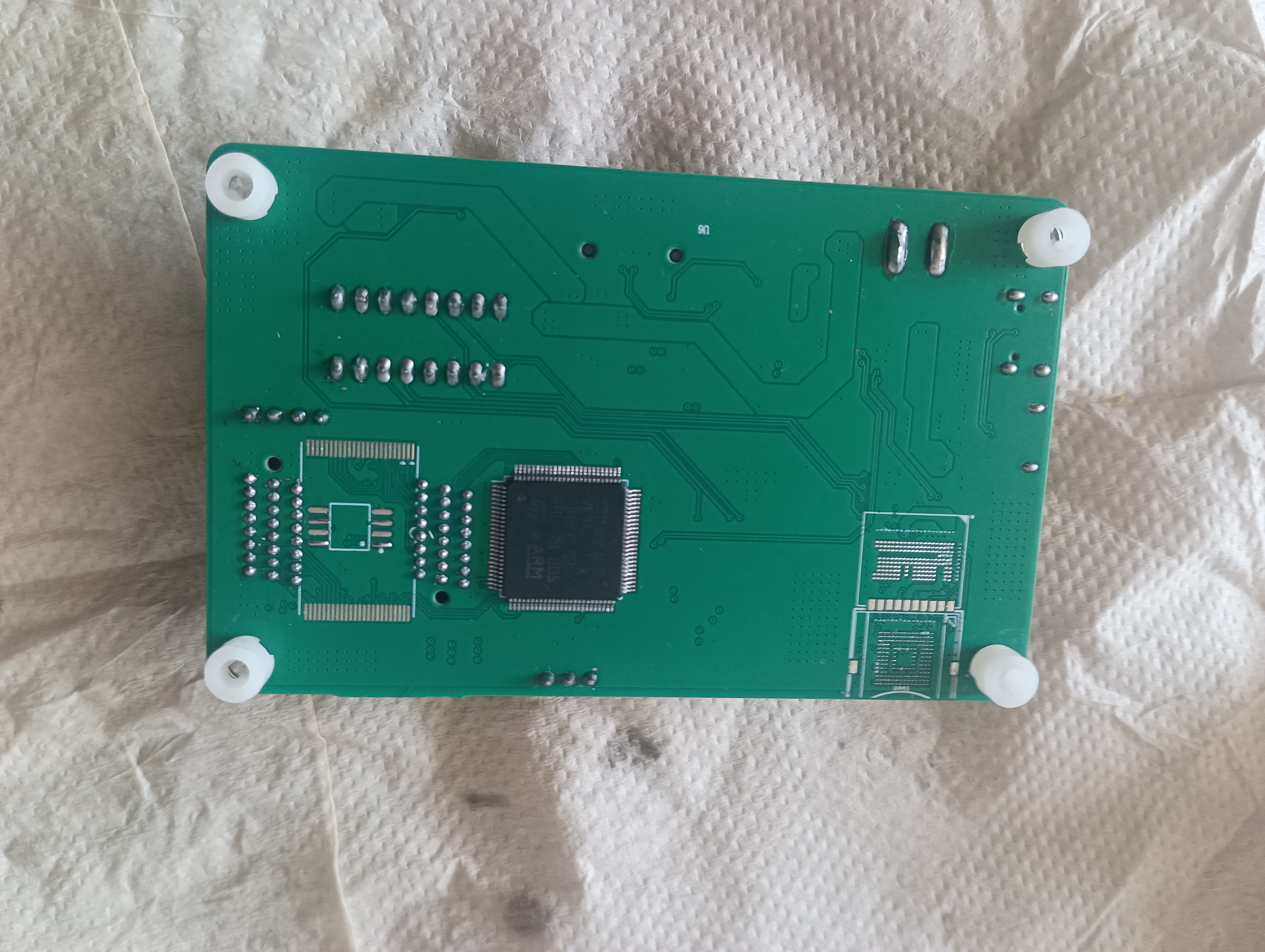

多功能维修工具,可以对EMMC芯片读写,SPI NOR芯片,SPI NAND芯片,24系列,25系列,TSOP48封装脚位的NAND芯片,进行读写编译,板载内存,支持读卡器功能,TTL功能。原理图借鉴了,SL2.1A,AU6438BS,GL823K,CH341A,NANDO。
HUB部分使用SL2.1A芯片,外围电路简单,对EMMC芯片读写,采用AU6438BS主控,可以做镜像拷贝,同时支持TF卡读卡器功能,带写保护功能。对24,25系列芯片采用CH341A主控,经典方案,稳定高效,同时具备TTL功能,软复位。对TSOP48的NAND芯片,采用STM32F103VCT6主控,开源方案,简单好用。板载内寸,采用GL823K主控,外围电路简单,价格低廉,支持TF读卡器,对BGA221,BGA153,BGA162封装的EMMC,EMCP多选一方案,极大的利用闲置芯片,内存卡等。可存储常用的维修软件,驱动等,免去频繁翻找工具的痛苦,一器在手,兼容所有。。。。。
板上丝印标准了每个元件的属性,方便贴片及故障维修!
