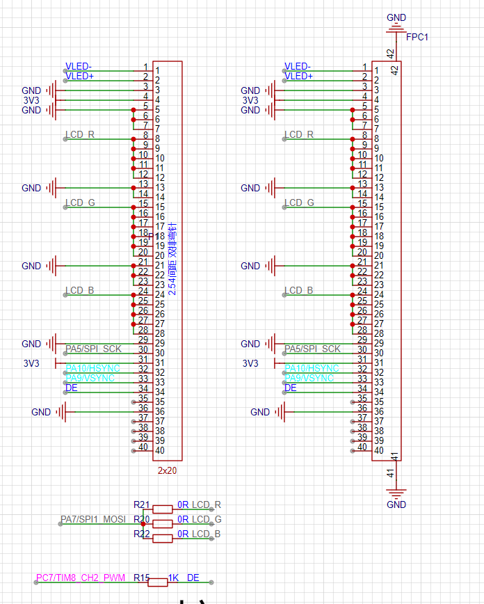

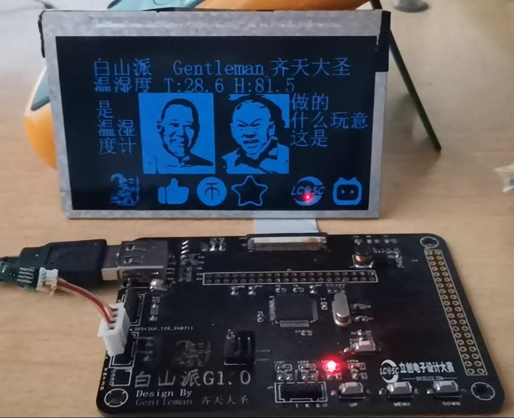

基于GD32F103RCT6 特色:支持RGB-TFT!!! 没错,是RGB屏(以单色驱动),大尺寸屏,非MCU屏 经典40P 接口
简介:基于GD32F103RCT6 特色:支持RGB-TFT!!! 没错,是RGB屏(以单色驱动),大尺寸屏,非MCU屏 经典40P 接口

基于GD32F103RCT6
特色:支持RGB-TFT!!!

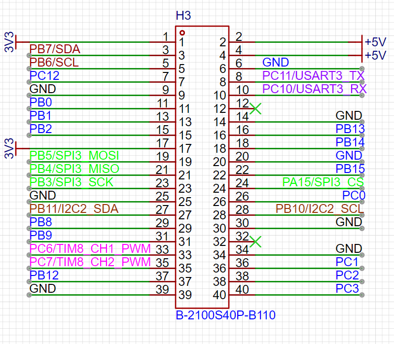

           经典40P 接口  引脚功能兼容 泰山派
 温湿度DEMO 点击MENU按键 刷新温湿度显示

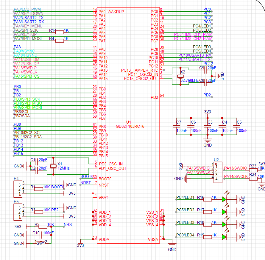

1.GD32F103RCT6芯片  兼容STM 国产替代
2.RGB 屏幕 接口  常见的FPC40接口  与拓展性更高的DIP接口  支持更多屏幕
3. 经典40P 接口  引脚功能兼容泰山派

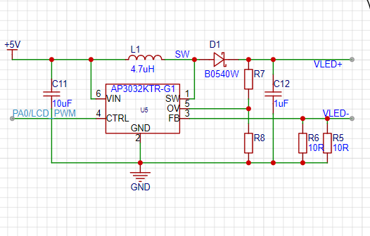

4. PWM调光
5.本期训练营要求 SHT40 传感器接口

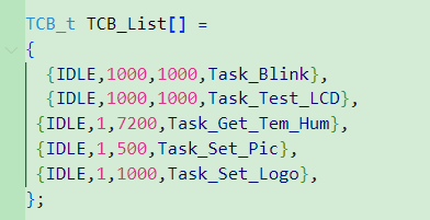

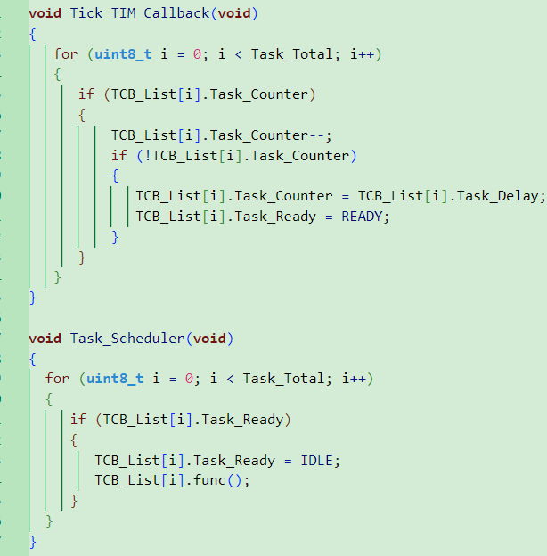

1.基于定时器7  的任务调度算法  -  如二次开发在TCB 列表传入新增功能钩子

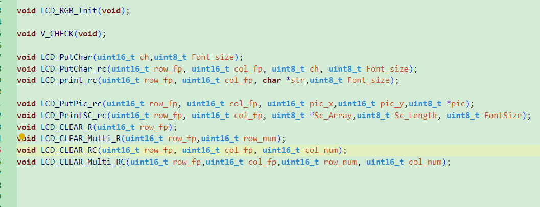

2. 原创驱屏算法 (之前用类似的算法 实现过开源项目 51单片机 驱动VGA)
封装了一系列 LCD 接口
实现屏幕打印字符 /字符串 绘图 等功能
