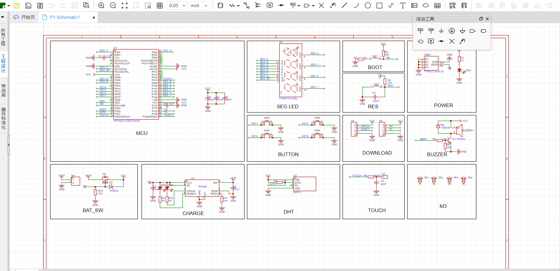

*4、硬件部分

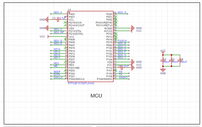

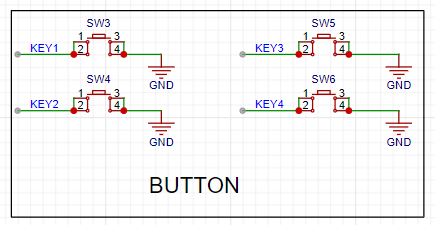

采用立创eda设计。
使用A2E1芯片做主控
独立按键调整时间

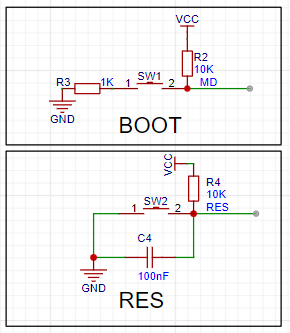

设计了复位电路与boot电路

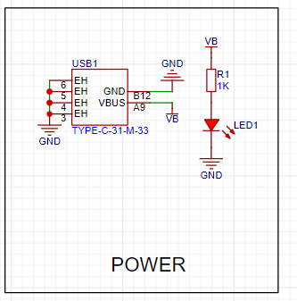

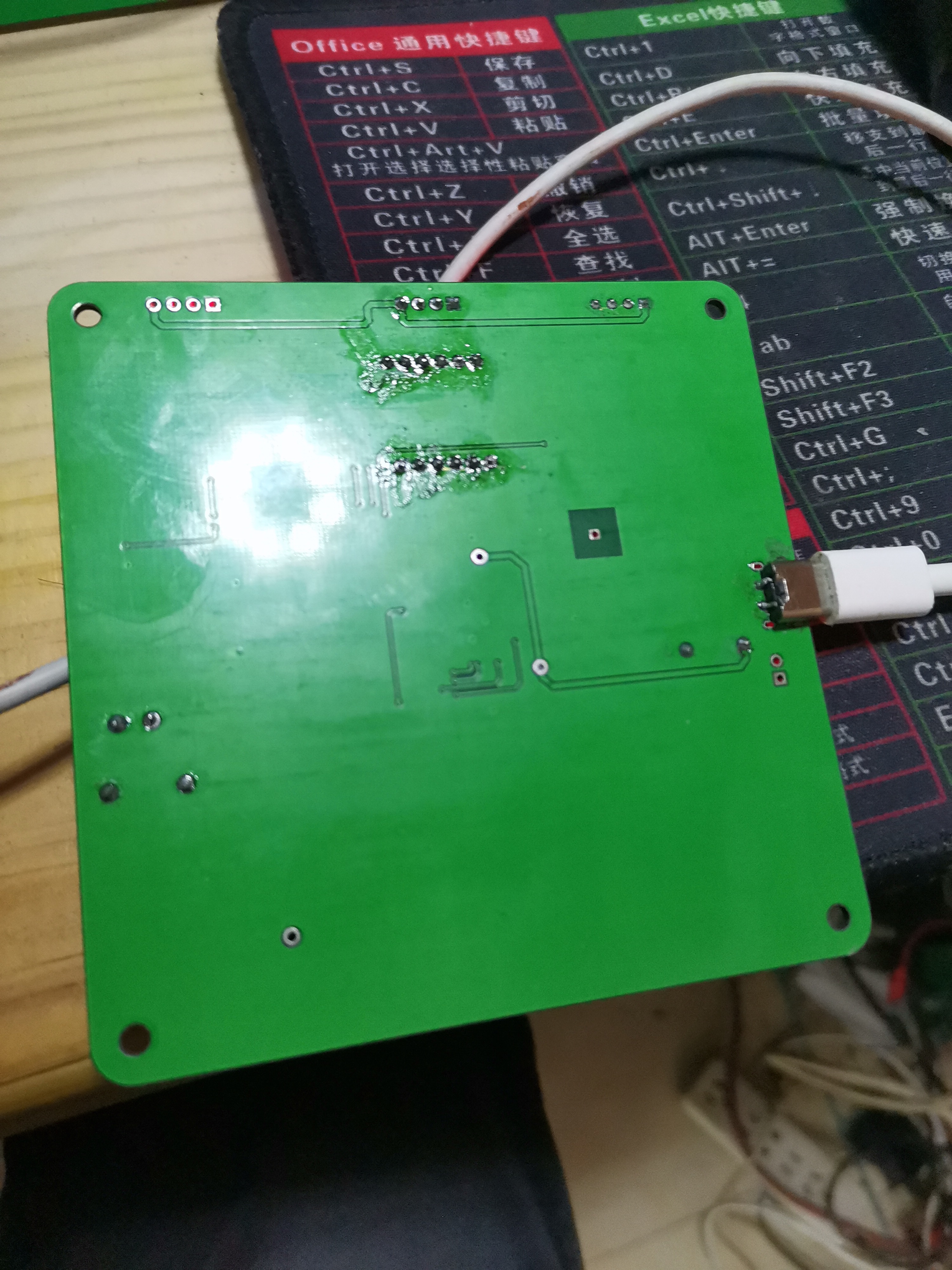

type-c接口设计,耐造好用

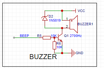

设计了蜂鸣器驱动电路

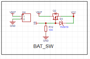

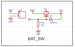

预留了电池接口

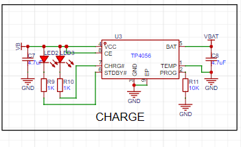

tp4056充电电路
采用mos管设计电池切换电路

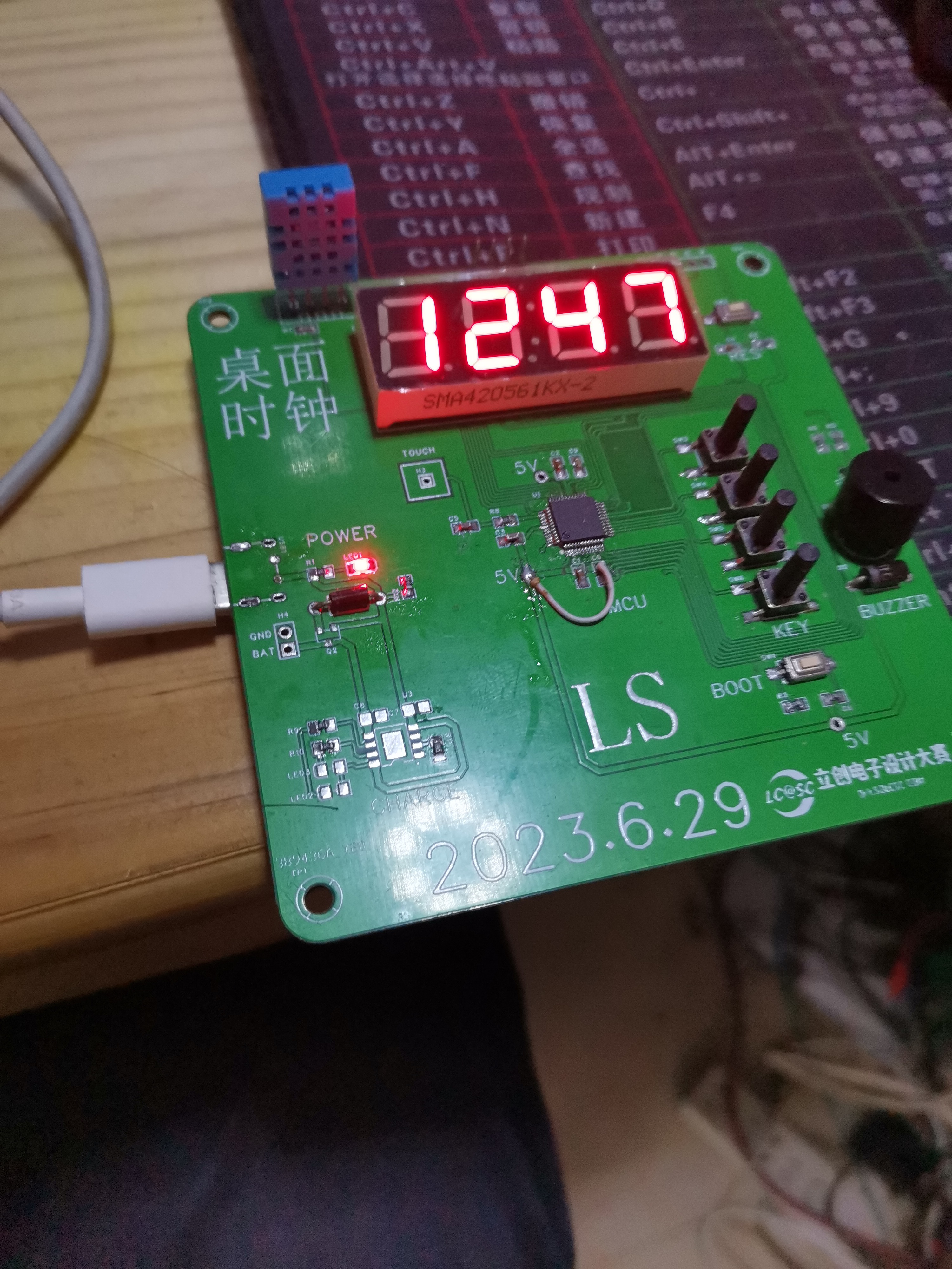

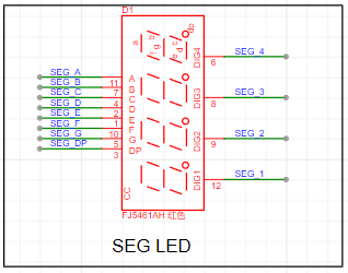

0.56寸超大数码管

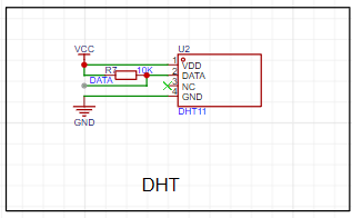

使用DHT11 做温湿度检测
typec接口封装买错了,焊在了背面
充电电路在使用电池时可以焊接,使用typec供电不需要

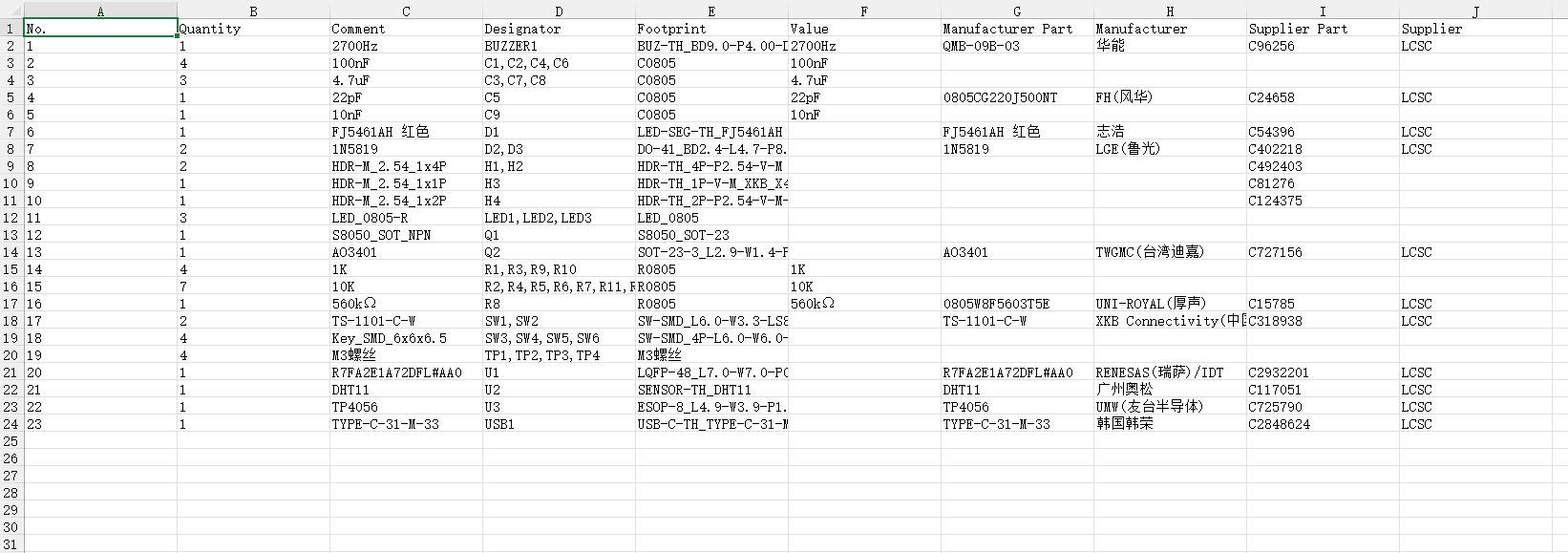

*6、BOM清单
