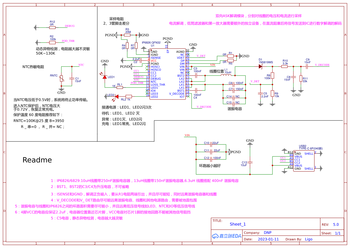

复刻于原作者:秋之离殇QwQ ; 一个可以支持最高苹果手机9W且带支持IOS系统动画的无线充电,这是重点。
简介:复刻于原作者:秋之离殇QwQ ; 一个可以支持最高苹果手机9W且带支持IOS系统动画的无线充电,这是重点。
创建时间:2023-01-11 11:36:36更新时间:2023-02-09 15:33:16
原作者开源链接
写在最后:
1:请大家多多支持原作者,他是很牛逼的初中生,我们也有在保持交流。我记得我这个年纪还是个鬼火精神小伙。
2:一些注意事项,原贴或我的原理图里已经备注很清楚了。
3:原理图元器件除了主芯片、线圈,其他全是对应嘉立创商城可购买的、匹配的0805。(别在嘉立创商城买芯片,是白片,无程序。电感位置是线圈)
4:LED1和LED3这只接一个,冗余留着调试的。NTC不用就直接100K电阻接地。DEBUG的0欧可不接。
5:原作者打了5版,我自己打了3板,测试好6829后会更新,我会努力保持催更原作者~
2023-02-09更新
IP6829,13PM,也支持弹窗了,见附件
