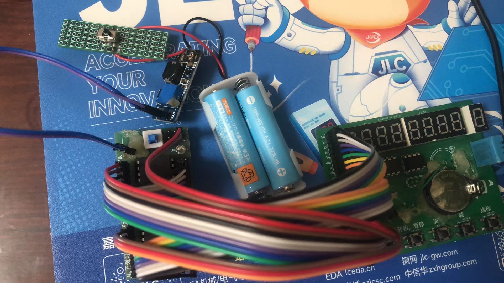

正在画完整开发板
我接了最小系统板,电池盒和升压模块
单片机可随意替换

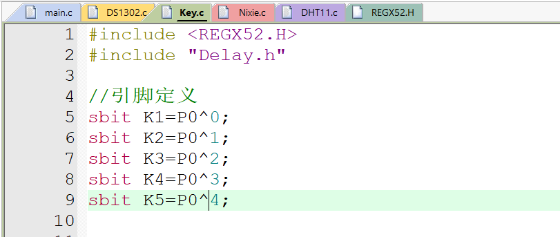

【模式键】依次切换下列模式
1.温湿度检测
自动显示
2.正计时
【开始、暂停键】开始、暂停计时
【选择键】复位
3.时钟

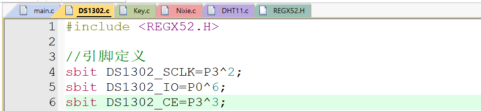

年月日星期时分秒交替显示,掉电保存
【开始、暂停键】进入、退出设置模式,待设置的日期闪烁
【加键】【减键】进行设置(程序中有越界检测,如只能设置为0~59),
【选择键】设置下一数据(如设置时按下后设置),顺序为年-月-日-时-分-秒-星期,默认为24小时制

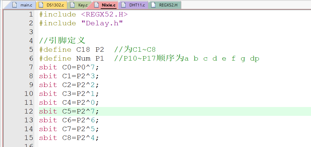

如果觉得蜂鸣器太吵,将main.c中的368、382、383、400、401行注释掉
引脚定义在.c文件中

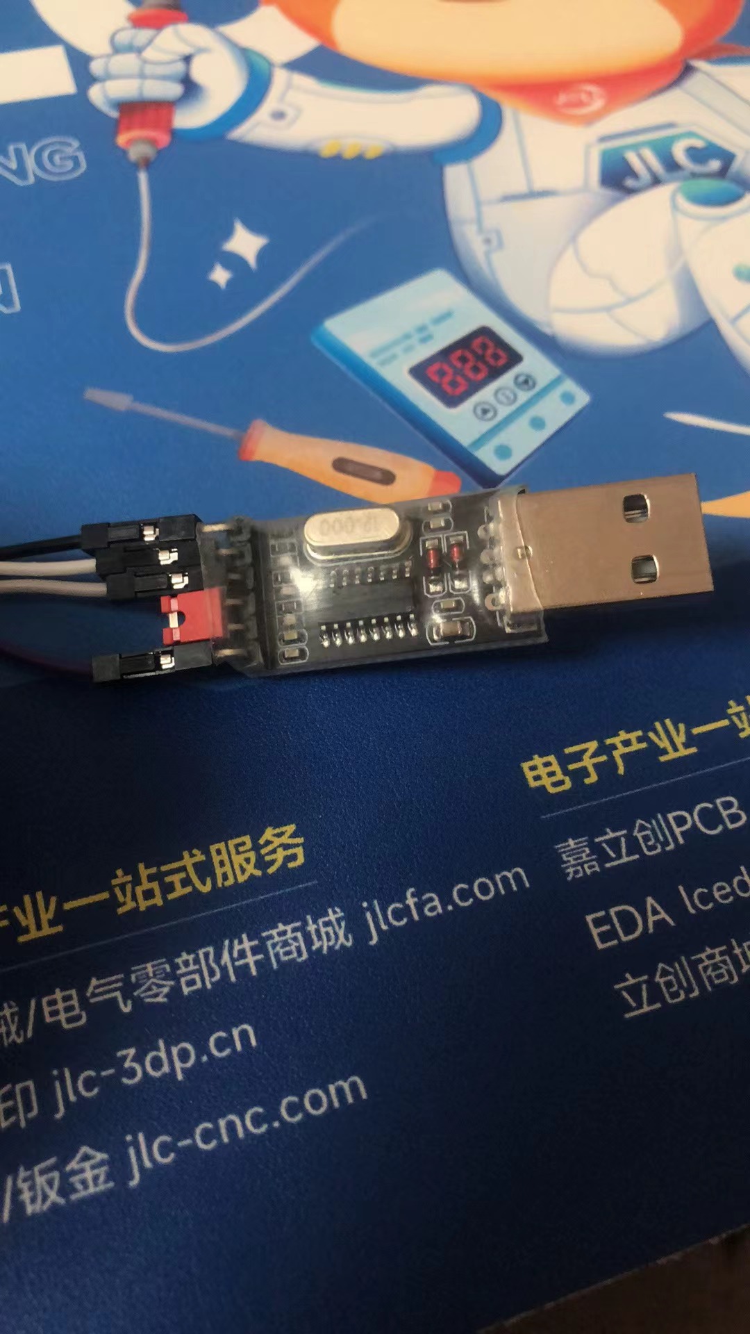

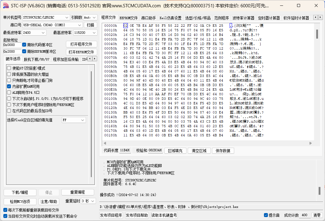

三、烧录
附件中有源码和HEX文件,具体方法可以看B站江协科技的51视频
我用的STC-ISP:
USB转TTL:

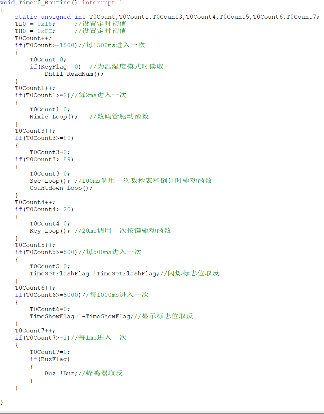

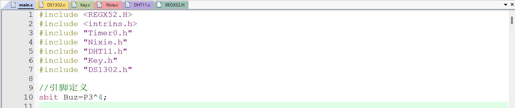

使用KeyFlag作为模式标志位,main函数中利用switch语句进行不同功能的切换

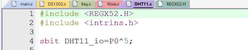

注:1.写代码的时候踩过一个坑,DHT11的单总线通信为异步时序,对高低电平时间有严格控制,所以在获取温湿度时需暂停数码管扫描的定时器,这也是温湿度模式下数码管闪烁的原因。数码管闪烁并不是因为拍摄,事实上人眼也可见,目前还没有想到解决方法
       2.貌似是计时函数中语句过多的原因,导致原本0.1秒的计时需要89毫秒就执行一次,目前也还没有想到解决方法
大部分重复性工作在定时器中断函数中进行,避免了在主函数中进行过多delay
中断函数:

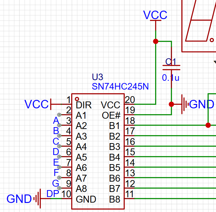

由于51单片机gpio输出电流过小,不足以驱动数码管,所以加了一个三态门,这样就可以点亮数码管
数码管是0.36英寸共阳极
0.36英寸是为了让板子在10*10以内可以白嫖

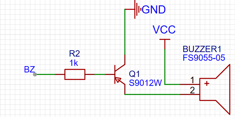

蜂鸣器是无源蜂鸣器,同理采用三极管驱动
