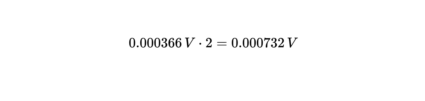

CW32内部ADC为12位,将输入电压分为2^12份,在1.5V基准下,每份为
1.5V/2^12=0.000366V
所以第一档的测量精度为
0.000366V*23=0.0084V
第二档的测量精度为
0.000366V*2=0.000732V
由此可见换挡的意义,可提高测量精度,当测量电压低于3V时,切换为第二档(其实第一档精度已经很高了,没有什么意义)

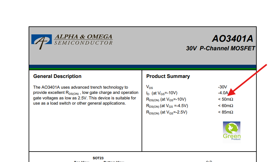

整体测量思路:利用Pmos选择不同量程分压电阻,通过电阻分压原理实现电阻测量。
电阻测量共设置4个档位,分压电阻均为千一精度
Pmos原理:当栅极(G)与源极(S)之间的电压差低于阈值电压时,源极(S)和漏极(D)会导通
说人话就是Pmos低电平导通。
所以想将谁接入电路,需要将对应IO口输出低电平
此mos导通后的电阻相对于KΩ、MΩ来说很小,可忽略不计

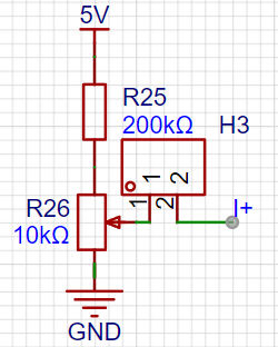

1.4.5 电流模拟测量及接口电路
1.4.5.1 电流模拟测量
考虑到手头没有可调电源,自行搭建实验平台也不方便,故增加一组模拟测量电路进行实验与标定
使用时利用跳线帽短接
选用一颗多圈可调电位器
此电位器行程长,适合进行模拟测量及标定
分压后的范围:
5V*10K/(10K+200K)=0.238V,
可模拟出0~0.238V的电压
此电压为检流电阻产生的压降,故可模拟0.238V/100mΩ即0~2.38A的电流
1.4.5.2 电流测量接口
TA、TI+为2mm香蕉座,用来连接万用表表笔。
可使用万用表进行标定,也可使用2mm香蕉头的万用表表笔进行测量。
在不使用外部电流表标定时,电流接入U9接口
当需要使用外部电流表进行标定时,电流接入U8的1引脚和U9的2引脚,香蕉座串联电流表
当进行模拟测量时,万用表接入TI+和电压接口的TGND,即可测量模拟电流的对应电压

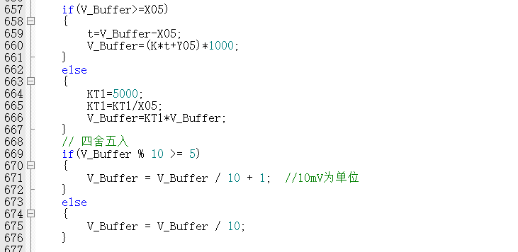

对电压测量的原始值进行处理
以下为代码:
首先判断测量值在折线的哪一处线段
再根据斜率和标定点坐标计算出处理过后的数值
此数值以1000倍存储,进行四舍五入后变为实际值的100倍
显示时除以100即可
电流的标定同理,仅需修改相关变量

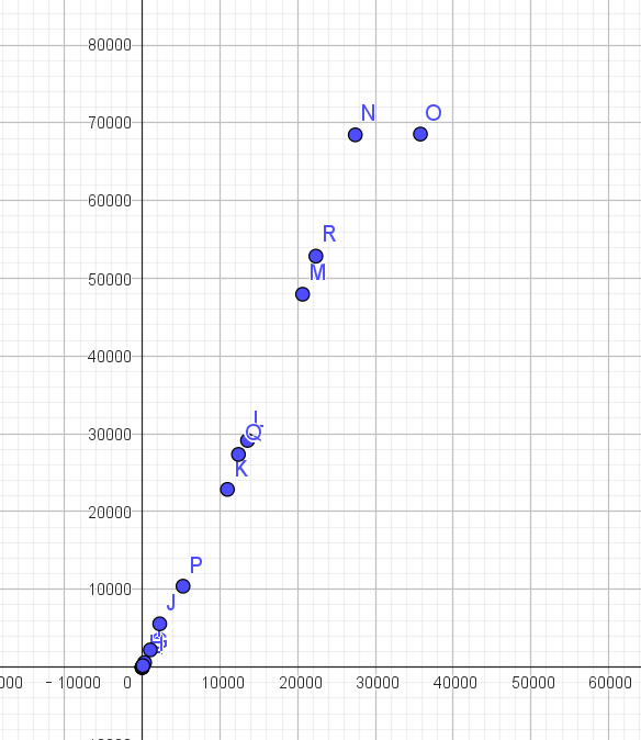

计算出初始测量值后,
根据标定数据进行校准
利用数学绘图软件输入随机取样的测量和实际数据
将其变为坐标系上的点
之后使用最佳拟合直线功能,求出校准函数
当测量值较小时,与校准函数不是很匹配
所以将小于1KΩ的数据再一次进行拟合
于是我们就得到了两条校准函数
将其写进程序:

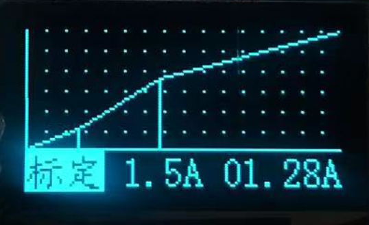

再说一下OLED的绘图部分
尤其是标定的绘图
看了是不是有点蒙?
我向你娓娓道来
以电压的5V标定为例
X1Y1为第一个标定点的坐标
X2Y2为第二个标定点的坐标
VADC为ADC获取的原始电压数据,范围0~4096
OLED屏横向共有128个像素
VADC除以4096后再乘128即为对应横坐标
可能会有人疑惑,
595这个数是怎么来的
电压第一标定点为5V
根据前文计算的测量精度,
电压第一档分辨率为0.0084V
所以
595为5V经过1:22分压后在ADC测得的原始数值
因为坐标系纵向有48个像素
所以除以4096后乘48
15V标定点也是这个逻辑
只不过是把ADC的测量值改为存储在flash中的校准值罢了
折线绘制完成后,
需要将标定点向X轴作垂线
还需显示相关文字说明
效果如下:
电流的标定显示相差不大
唯一需要注意:
电流最大量程为3A,转化为电压是0.3V
而ADC的量程是1.5V,所以每一个坐标都要额外乘5
代码如下:
