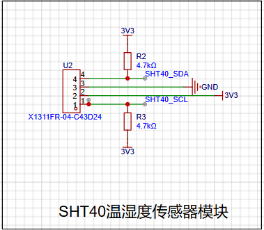

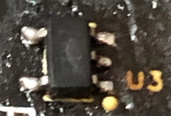

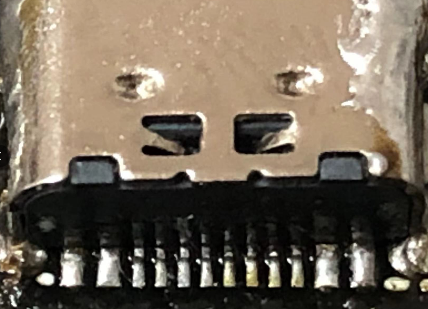

3.传感器的孔被锡堵死了,敲也敲不出来,只能漆包线+热缩管

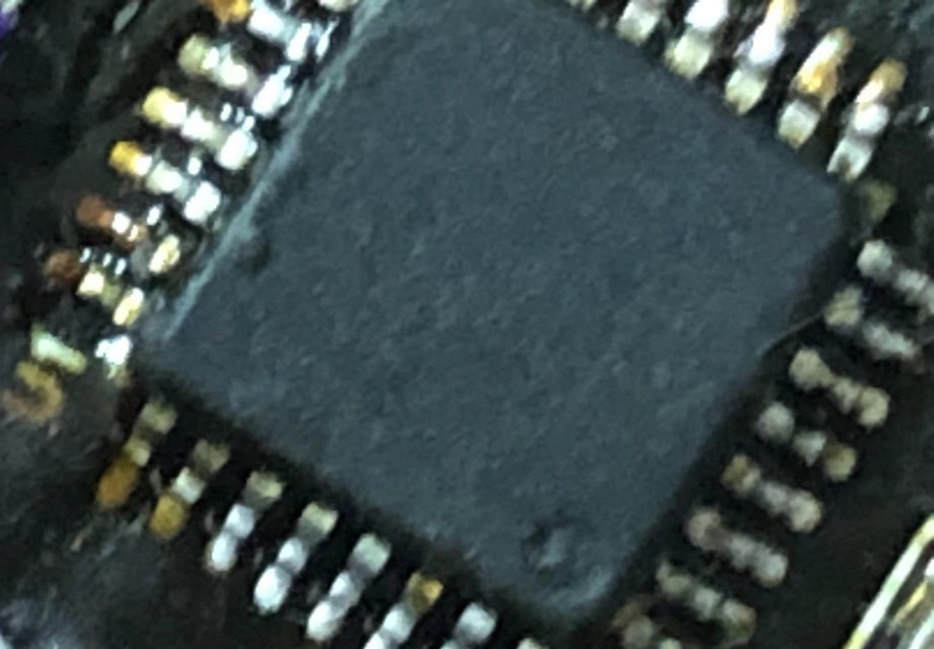

焊接没啥说的,我用黄花刀头+松香都能焊成这样,没什么难的……吧

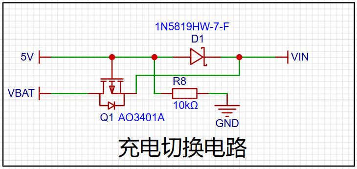

Q1为PMOS,当5V(外部USB)有电,PMOS管截止,即便有体二极管电流流过,但是因为5V会比 Vbat 电压高,PMOS的Vgs(MOS的开启电压)>0 ,所以PMOS体二极管截止,单片机由5V(外部USB) 供电;当5V没电(USB未插入),PMOS导通,单片机由 VBat 供电;

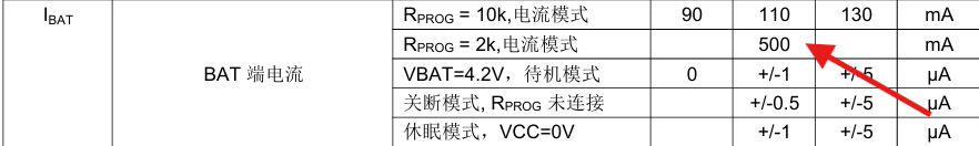

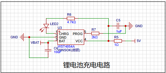

当R7为2kΩ时,查阅数据手册可知,充电电流为500mA
锂电池为1000mAh,这个电流足够。指示灯充电时亮起,充满后熄灭。

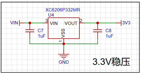

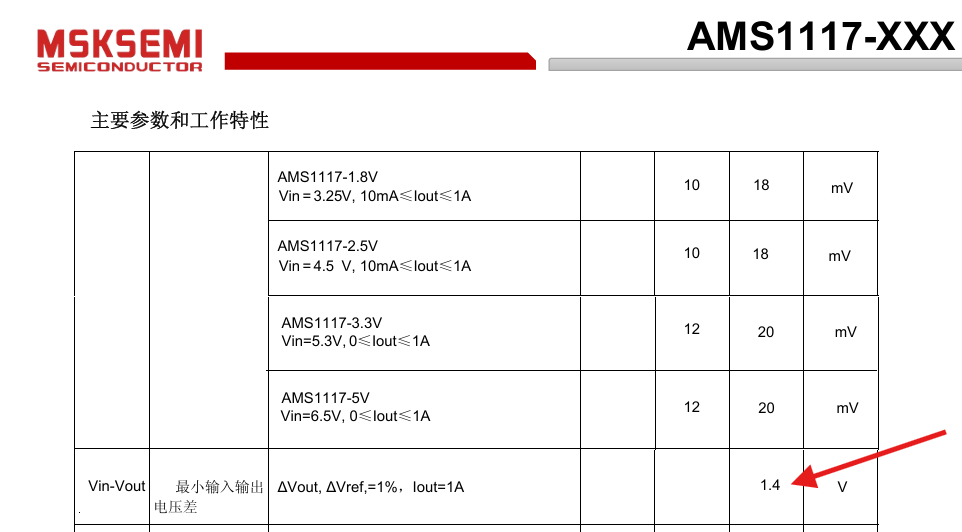

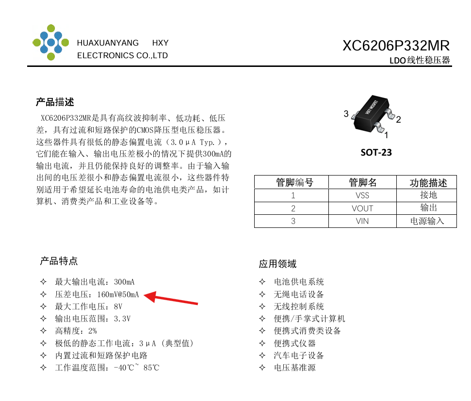

之所以不用AMS1117是因为其输入输出电压差过大,足足有1.4V,对于最小电压为3.7V的锂电池显然不行,所以选用这颗输入输出电压差小的LDO

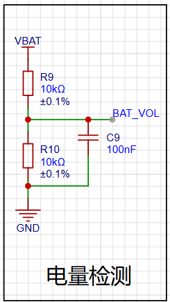

电池电量检测采用两颗精度千一的10k电阻分压测量,考虑到锂电池最大电压为4.2V,1/2的分压比足够
但是效果一言难尽,测量结果总是会飘(都飘到姥姥家去了),不知道是供电电压不稳还是程序有问题

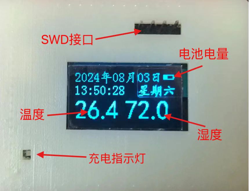

我还考虑到了未接入电池的情况,这时会显示电池+问号(如图)
不同电量时的电池图标:

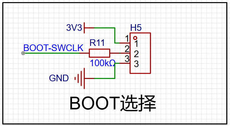

这个也没啥用,本来想试试串口下载,想了想还是用STLink吧

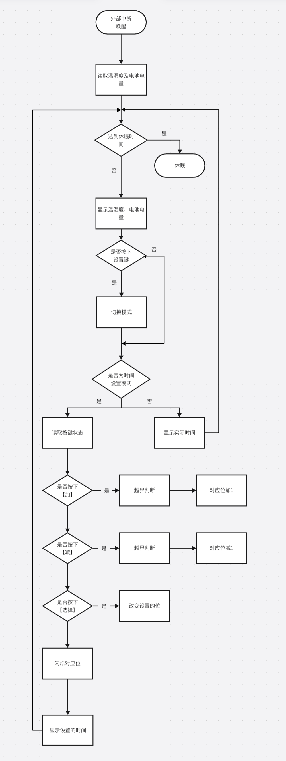

*5、软件部分
功能框图:
程序在附件,注释非常清楚,随便放上一点
注释非常清楚!!!源码在附件
简单说点重要的部分

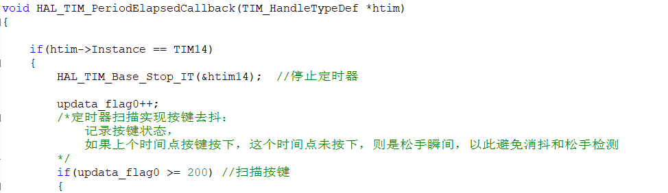

1.按键扫描
使用定时器实现按键的扫描及去抖
每隔一段时间记录按键状态,(具体多少我也不知道,10ms级的),如果上个时间点按键按下,这个时间点按键未按下,则说明这时是按键松手瞬间,以此避免消抖和松手检测。

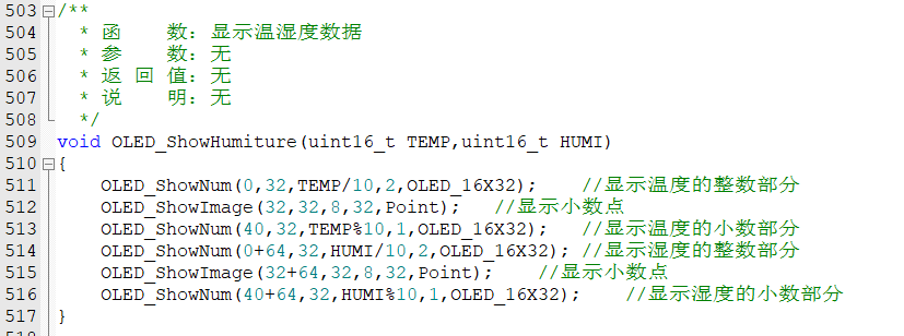

4.OLED驱动
移植江协科技开源的驱动代码,将标准库改为HAL库

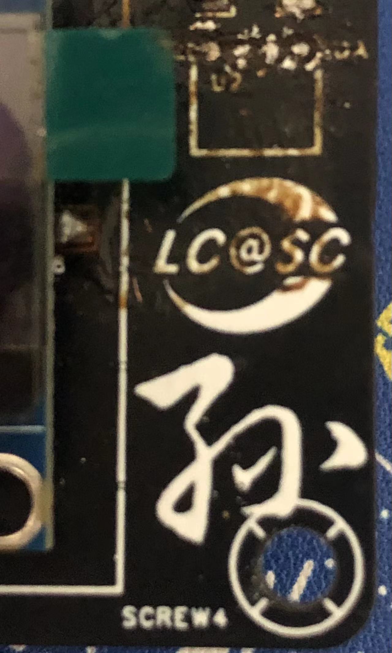

*7、大赛LOGO验证
