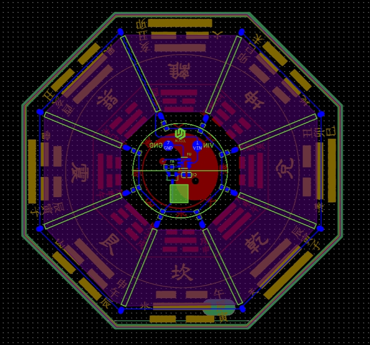

之前开源了灯光画来着,好兄弟看到了就去复刻了一张,然后焊成了依托。。。。。
于是在上次的基础之上做了些许改进,我愿称之为
有手就行
真正需要焊接的就中间四个元件,外面一圈电阻短接一下都行,充放电电路直接省略上个几块钱的模块,大大降低焊接难度

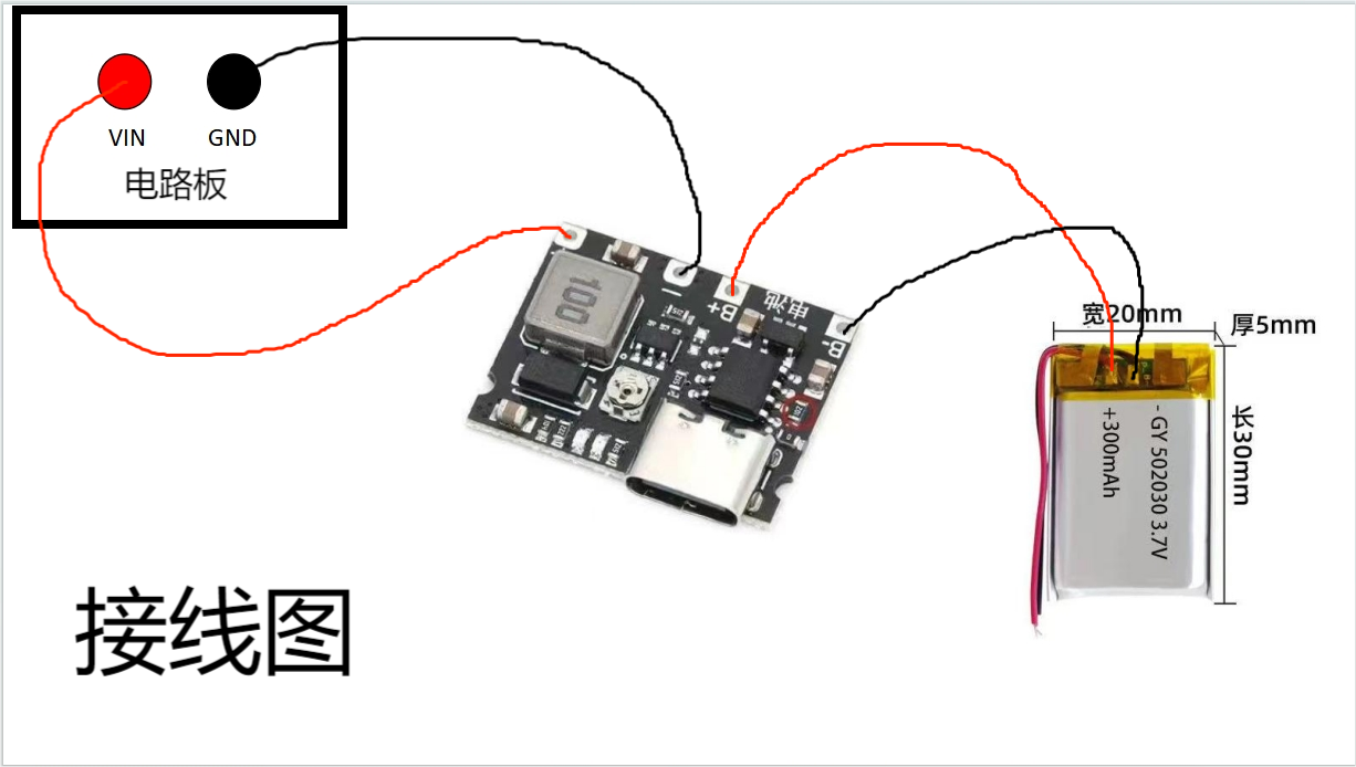

电池和模块接线如下
我这里就用自己用的这个充放电管理管理模块做演示,要是有自己用的其他充放电管理模块都可以用,3.3V输入5V输出基本都能用,但是要注意的是有些充放电板可能会出现由于带载比较低会进入自动休眠状态导致灯亮一会就灭掉的情况,购买之前可以找商家问清楚。嫌麻烦直接买图上这种就行,链接我会放在物料清单。

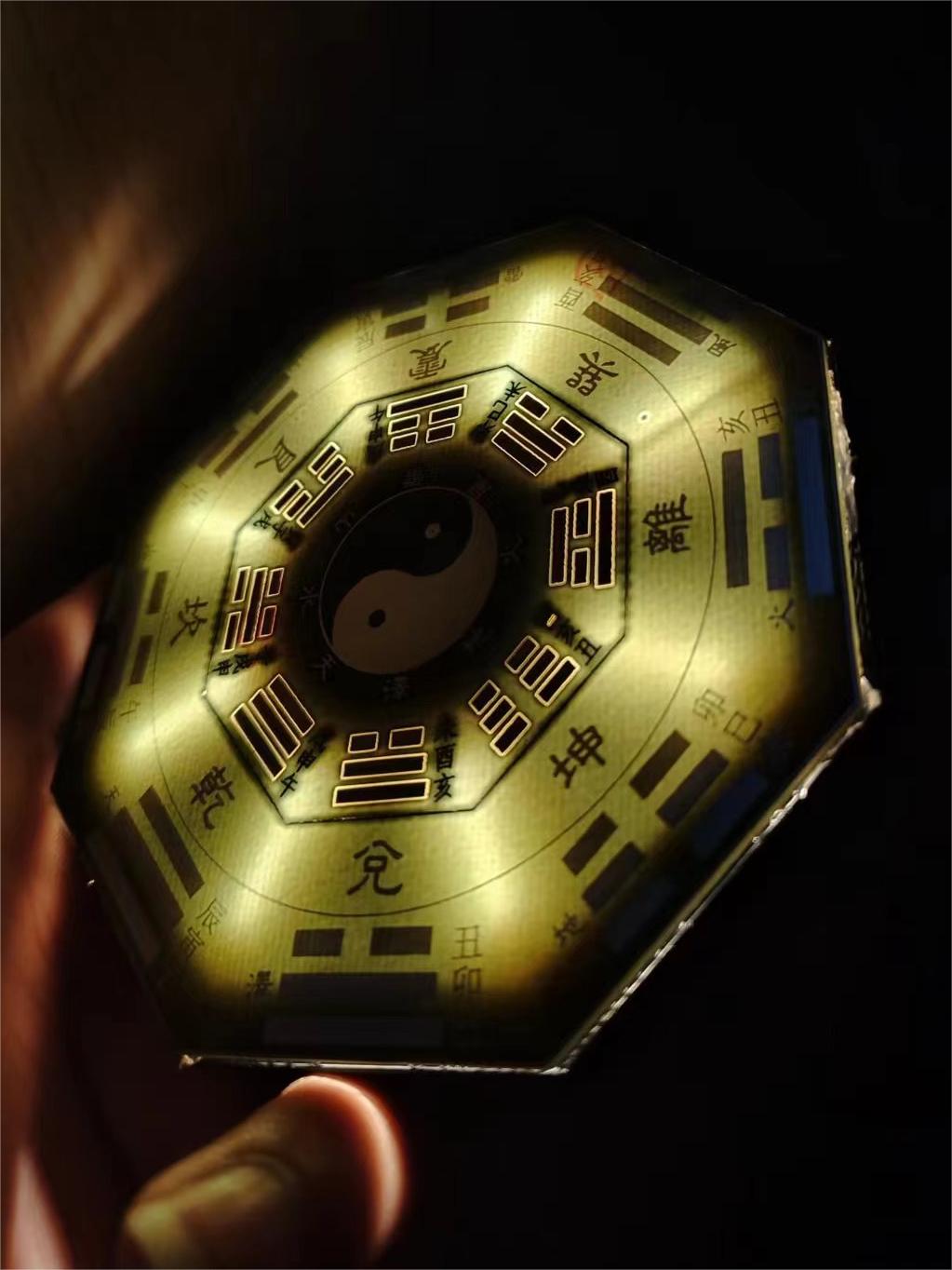

最后放一张效果图
欢迎大家复刻修改!
