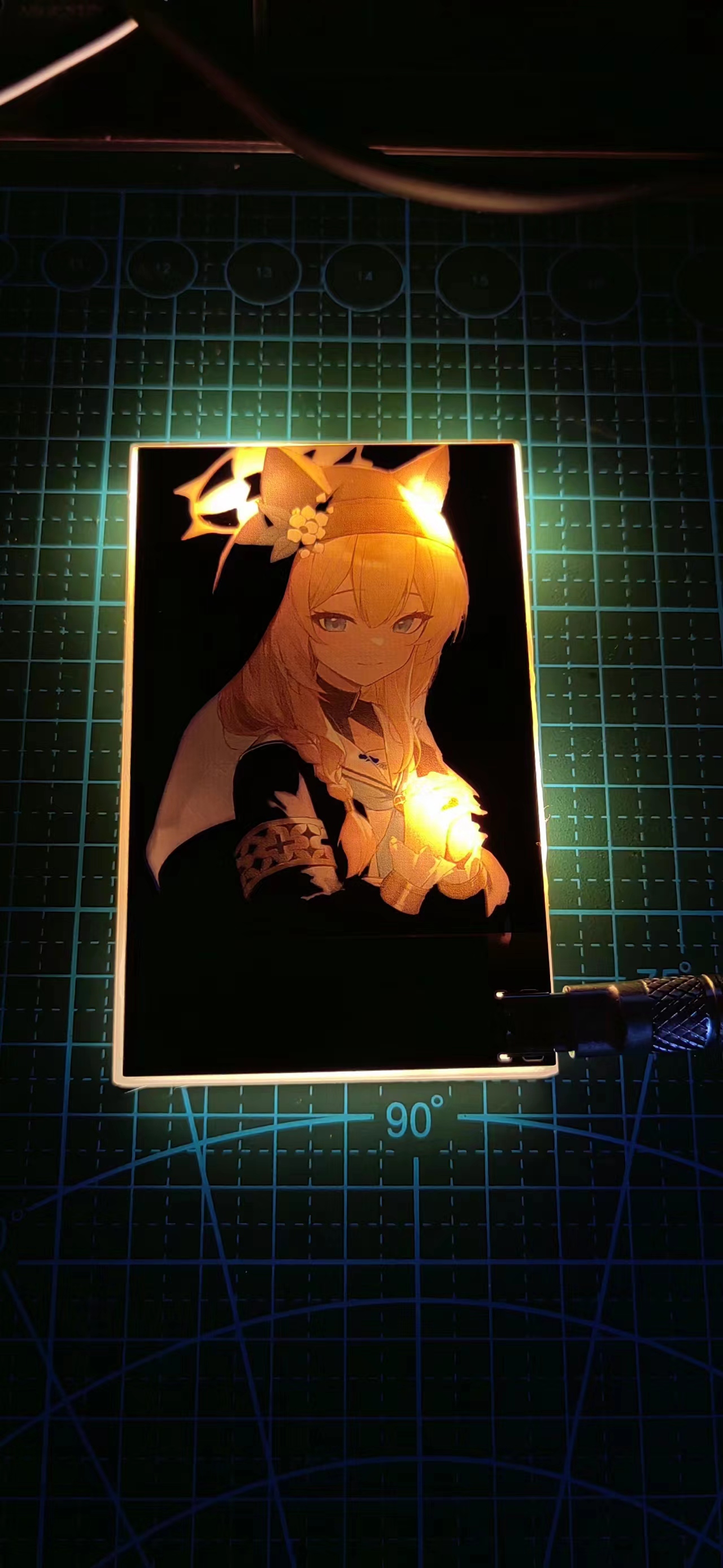

图像设计可谓是非常的简单,PS扣个人像出来摆在顶层遮挡一下光线,底层再设计几个陶瓷灯高光区就好了
由于原图的高光区已经非常明显,更简单了
但是吧
由于陶瓷灯泛光不够,所以次要的发光位置基本没有体现

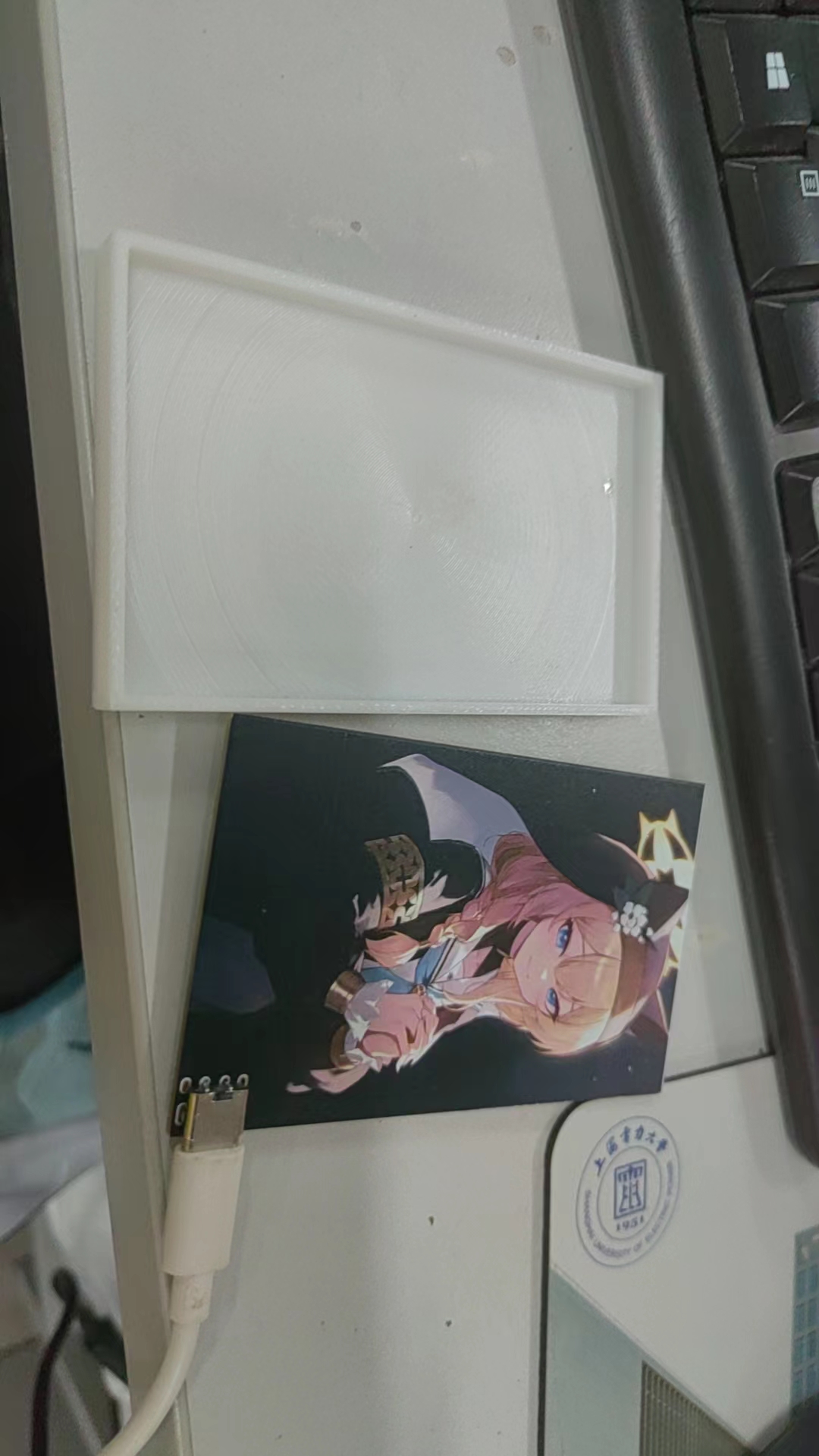

光速设计了一个反光底壳,主打一个简单
上打印机

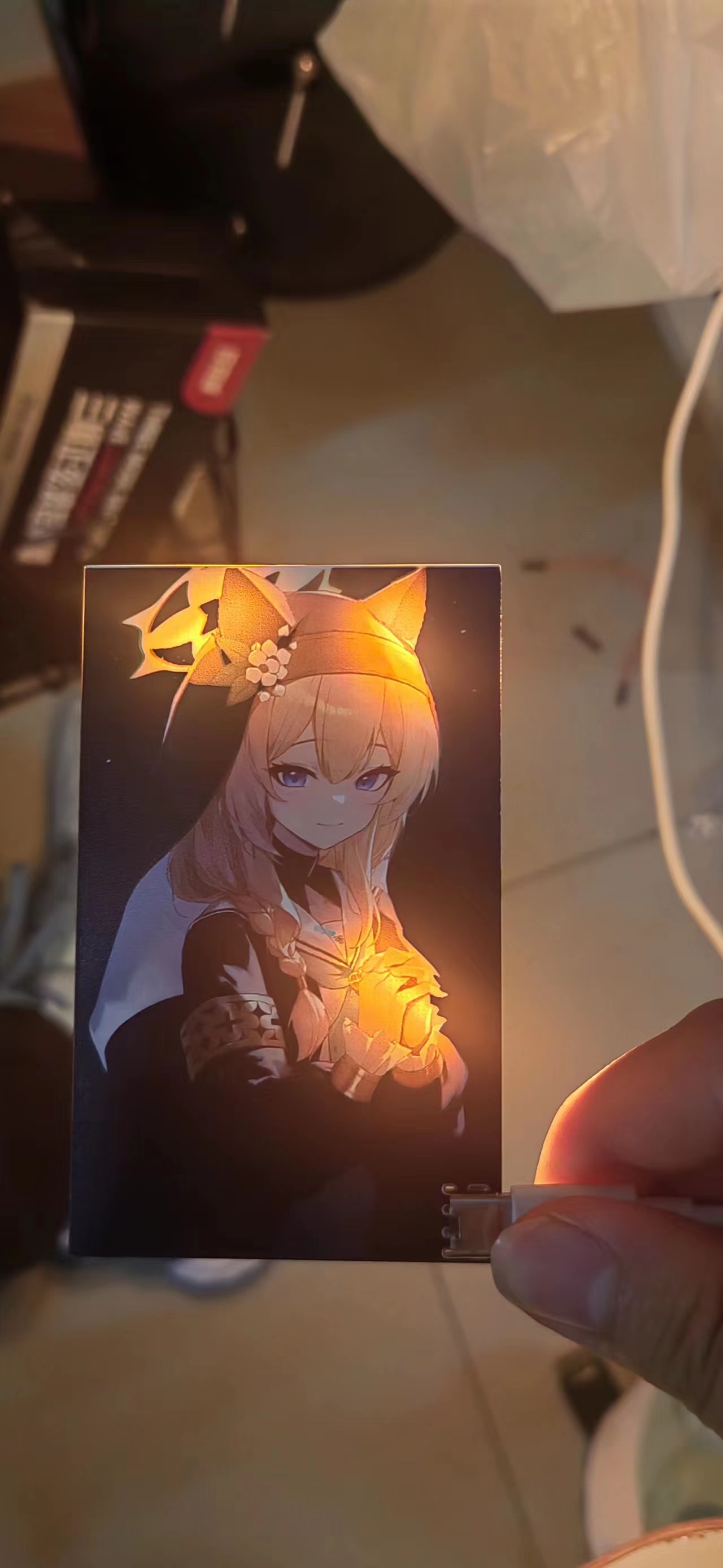

加了底壳以后就要好很多,泛光被底下的白色材料反射到整张面板上,整个人像都有了微光
