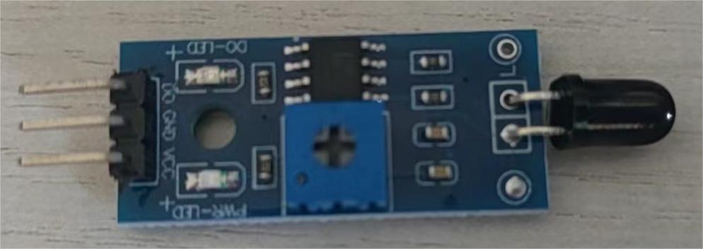

元器件基本都是较大的封装,很好焊接,有条件的基本上可以无脑上加热台铁板烧,唯一特殊的就是这个火焰传感器
3口的火焰传感器基本到处都有卖的,而且基本都大差不差,就像这样
我们需要对它进行一些小小的改造
首先,把传感器黑色的接收头拆下来,用两颗飞线延长
然后就是把3P的排针拆掉,反过来再插进去,方便固定到电路板上
