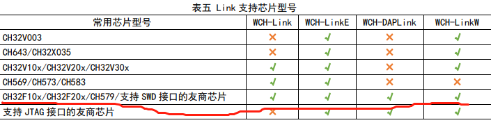

至于它有什么作用 自己可以去看看沁恒官方的配置手册
WCH-LinkUserManual.PDF - 南京沁恒微电子股份有限公司

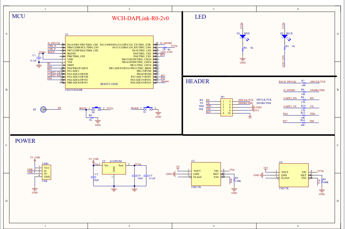

  • 通过官方提供的原理图修改为了更便宜的CH203VC8T6 主要是这个淘宝有货还便宜 我也不知道为什么他比g8r6 还便宜了好多 按理来说 不应该脚越多会更多越贵吗 在相同的情况下
  • 原理图就是按官方提供的 脚位一定要一模一样

使用官方提供的固件就可以了 注意不要搞错了 不然它好像是不能仿真的
支持5V输入12V输出
这个我用来桌面调试的 我给了一个12伏的升压 没开就是一个很微弱的五伏电源 开启时就是一个支持最高10瓦的升压电源
支持电源切换
可以自己随意搭配啊
当用12伏升压输出的时候 桌面USB电流可能不够 这个时候可以外接一个适配器Type c 电源 他就会自己断开type a的电源 但是保持type a的通信 otpNgttAHrVB6yyJJk5d1PGos1s4Fz7ELg7aJArc.jpeg
