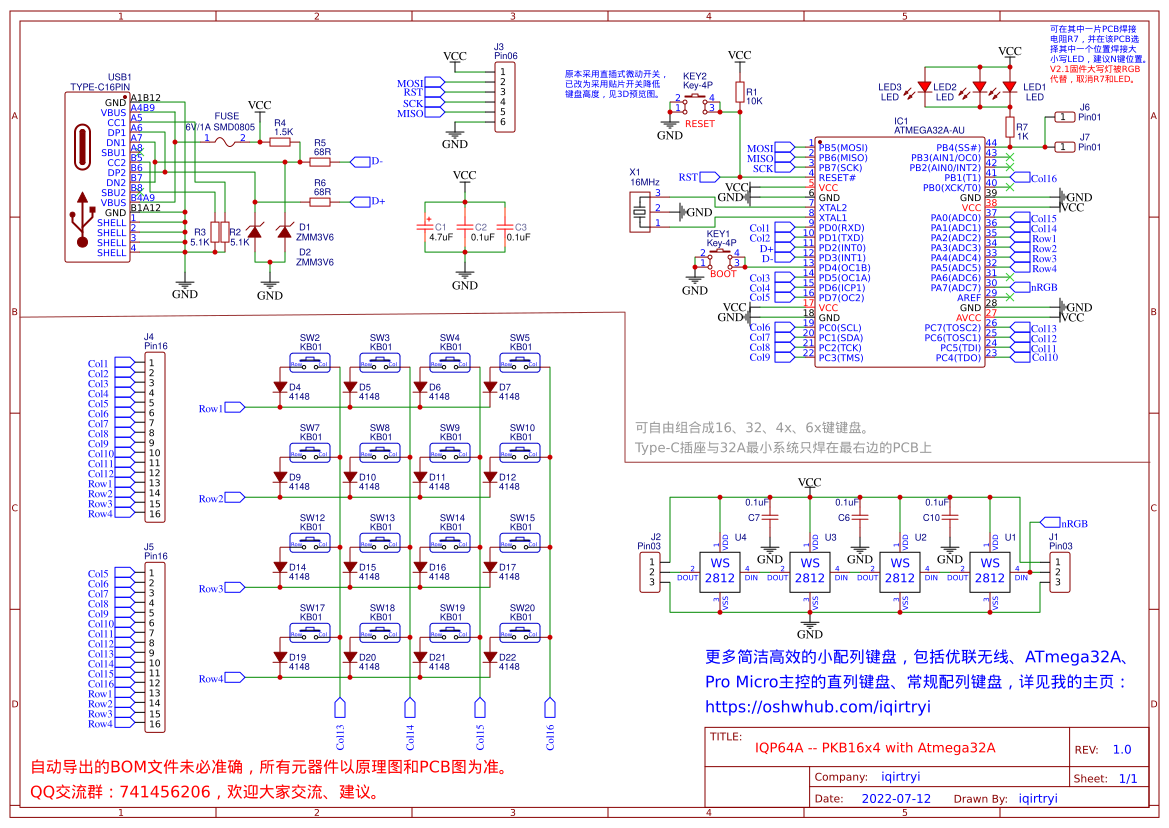

64键直列键盘,带数字小键盘【ATmega32A】
1.3w
简介:1、 64键直列键盘,带数字小键盘。2、开源QMK程序,全键可编程。 3、全部采用1U按键,键帽配备简单便宜,无卫星轴。 4、配置了RGB灯显示层状态。
简介:简介:1、 64键直列键盘,带数字小键盘。2、开源QMK程序,全键可编程。 3、全部采用1U按键,键帽配备简单便宜,无卫星轴。 4、配置了RGB灯显示层状态。
创建时间:2022-11-16 19:37:37更新时间:2023-11-20 14:06:23
开源声明:CC BY-NC-SA 3.0 署名+相同方式共享+非商业使用
本工程源于自由组合键盘:16、32、4x、6x键【ATmega32a】:https://oshwhub.com/iqirtryi/pkb16x4-atmega32a
该工程提供了以下3种模块,供按需选择,自由拼接组合。
本工程选用了4片一样的模块A电路板左右拼接而成,电路板尺寸符合免费打样条件。
全1U的键盘,由于无需卫星轴,且定位板与底板采用分割设计,符合JP免费打样条件,因此制作简单便宜,入门首选。
可直接选用原工程提供的固件.hex文件,也可参考提供的QMK源代码按照自己习惯修改、编译。

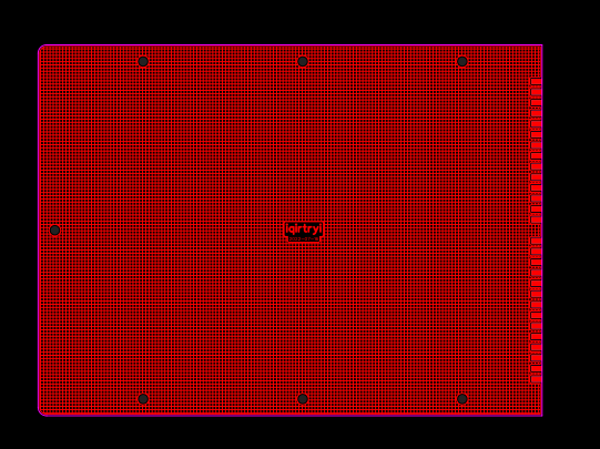

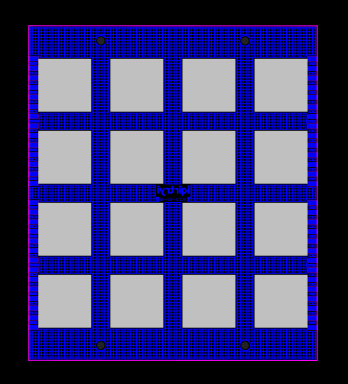

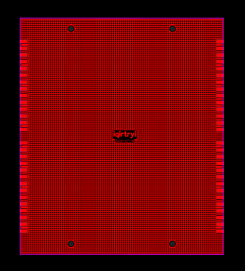

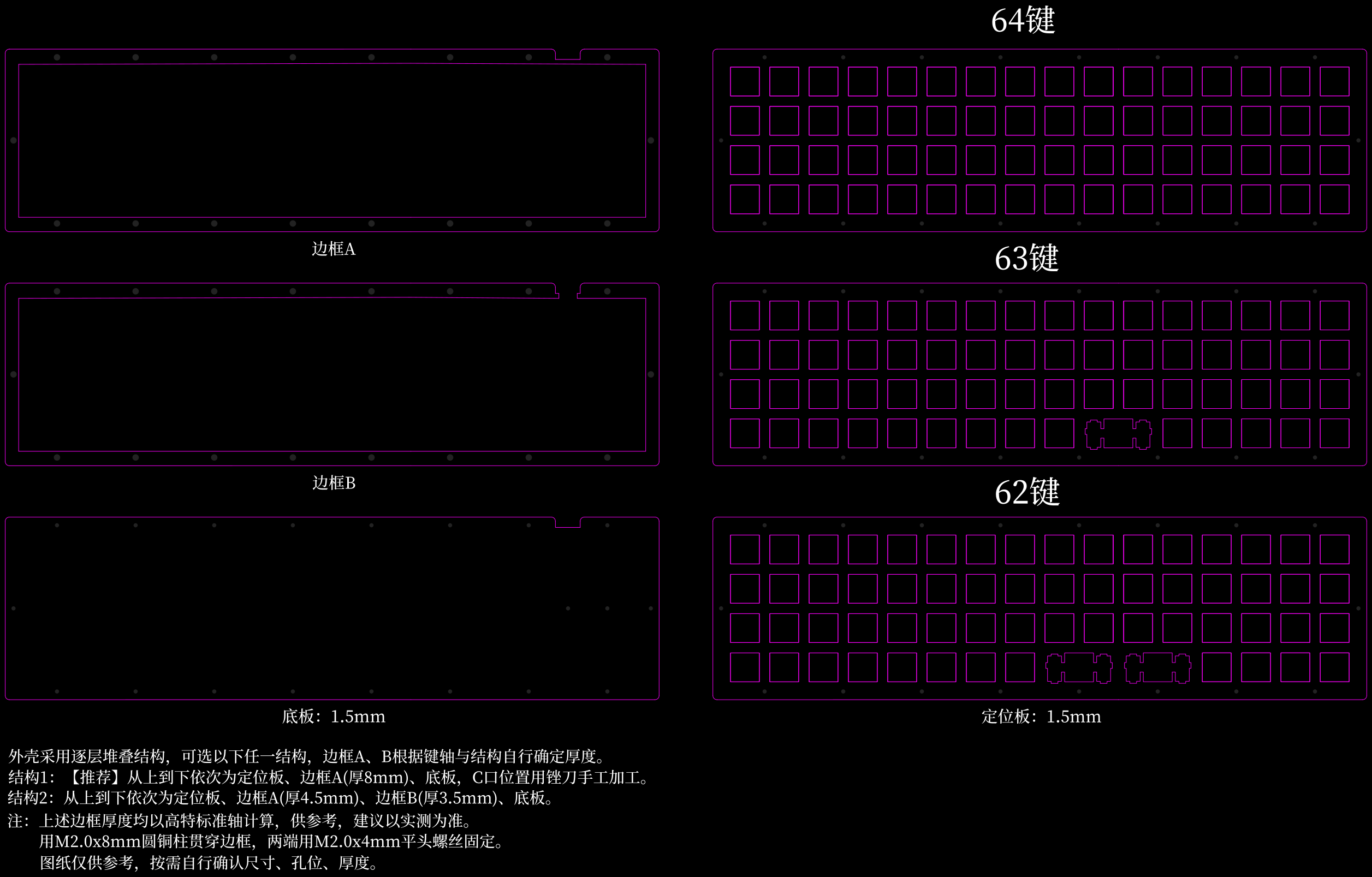

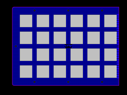

增加了62、63、64键的定位板、底板、边框设计图纸,还有分割设计的64键定位板、底板。
下图所示键盘由只要骆驼完成制作,并提供了支持VIA的固件供选择。
工程所附外壳图纸,可直接导出dxf文件,用于亚克力切割。
分割好的定位板和底板图纸,可以导出Gerber文件用于制作。
